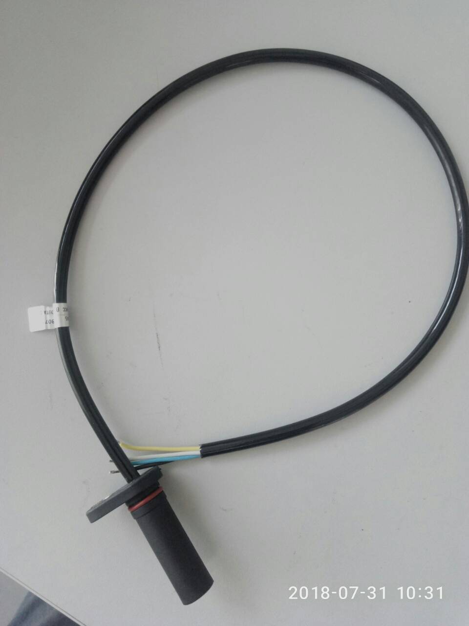

Подскажите какой энкодер использовали для Куртис + АИР132 ? Где его можно приобрести?
18 000 км
 Заголовок повідомлення: Re: DONG FENG ЕЛЕКТРО . Українська версія .
#70081Повідомлення 21 лист 2018, 18:09
Сейчас стоит оптический энкодер на 100 шагов. Вот такой
IMG_20181121_163722.jpg [ 325.74 КБ | Переглядів: 11315 ]
Постепенно переходим на использование энкодеров на холлах. Они дешевле и имеют полностью герметичное исполнение.

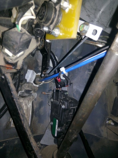

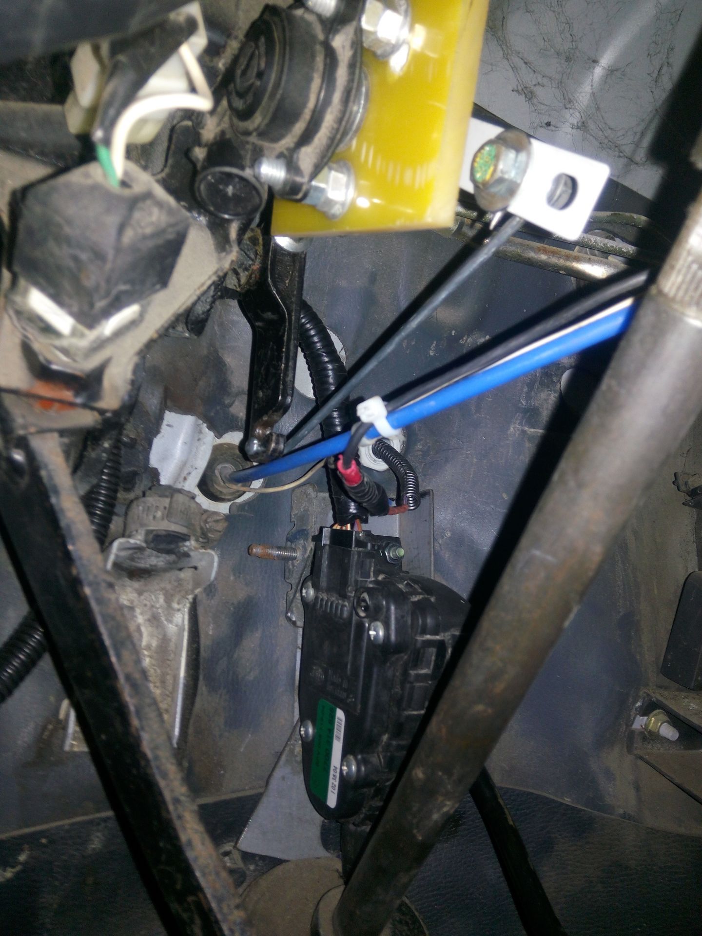

Свободный ход высвободившейся педали сцепления работает на датчик рекуперативного торможения . После свободного хода , педаль сцепления блокируется с педалью тормоза , и в работу вступает механический тормоз .
#70332Повідомлення 25 лист 2018, 08:26
Не совсем понятно.
Педаль сцепления работает как педаль тормоза? Нажимать двумя ногами? Без усилителя?
#70333Повідомлення 25 лист 2018, 10:04
Звідки: Minsk, Great Litva
Я так понял, что педали соединены вместе, но педаль сцепления имеет свободный ход который используется на рекуперацию, а при дальнейшем давлении на педаль уже работают обычные колодки. Очень оригинальное решение! Получается, как на тракторе, есть две педали тормоза, там они жестко соединенены, чтоб обе стороны тормозили вместе, а при работе в поле можно их расцепить и подтормаживать отдельно каждую сторону. Так и тут, только с люфтом, который используется на рекуперацию. Так?
#70335Повідомлення 25 лист 2018, 10:36
...спорное решение. У педали тормоза тоже есть минимальный свободный ход - ещё до начала движения поршня в ГТЦ уже срабатывает концевик стопов. Вот его и можно было-бы использовать для вкл. рекуперации, причём второй ее ступени. Первая на отпускание газа (тоже можно по концевику). Уменьшение «механики» в тормозной системе - стремление любого конструктора, а вы наоборот её (механику) добавляете...
#70339Повідомлення 25 лист 2018, 11:25
Именно так мы на Ниве и сделали и работает очень хорошо. Свободного хода педали тормоза вполне достаточно для плавного нарастания рекуперации.
#70343Повідомлення 25 лист 2018, 12:26
Педаль сцепления на одной оси с педалью тормоза, но выше, имеет больший свободный ход и мощную возвратную пружину. На педаль сцепления прикручена площадка переркрывающая педаль тормоза по ширине, а на оси педали стоит датчик. Получилась широкая педаль тормоза, как на авто с АКПП. Механики добавлено минимум.
