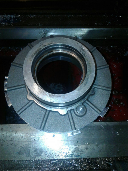

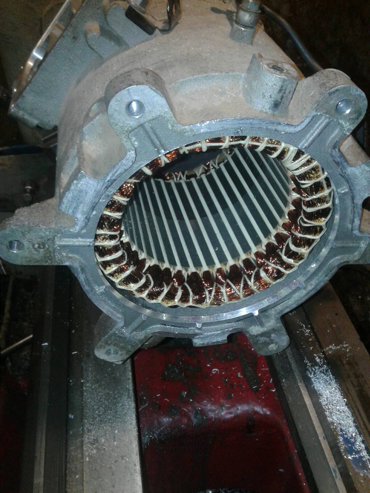

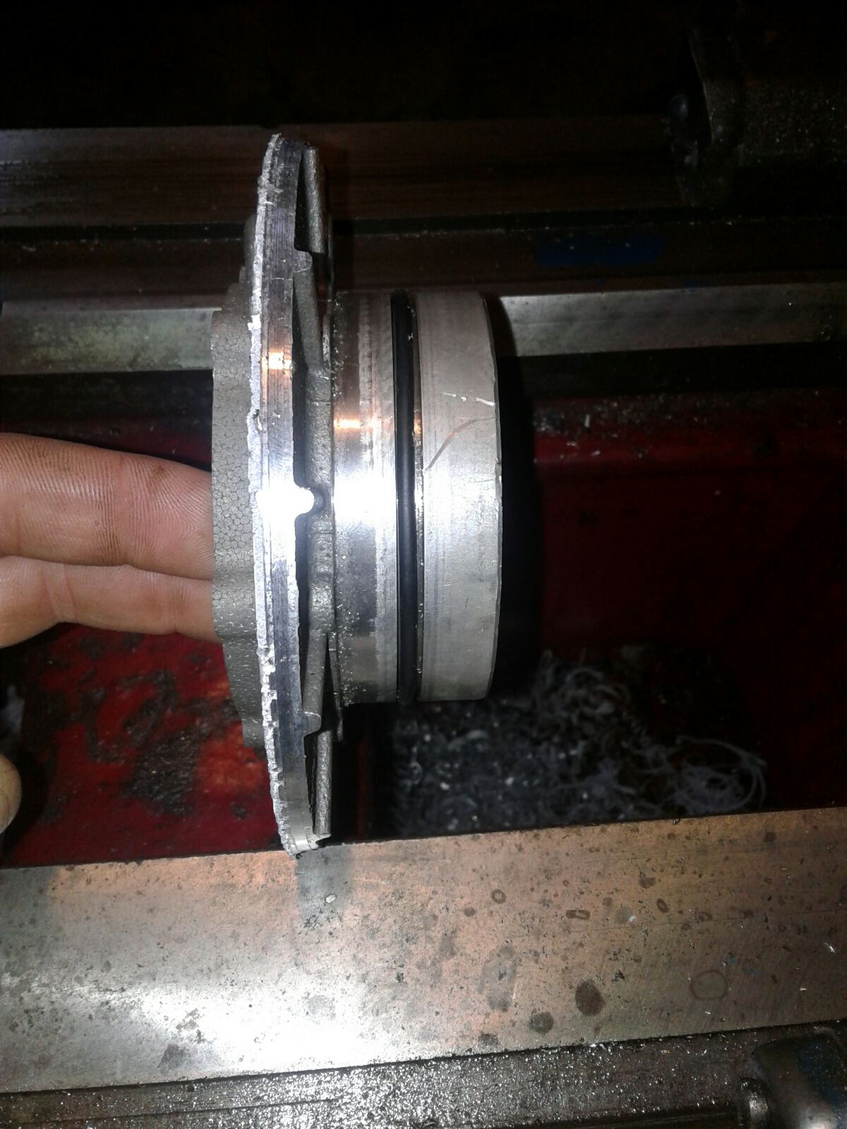

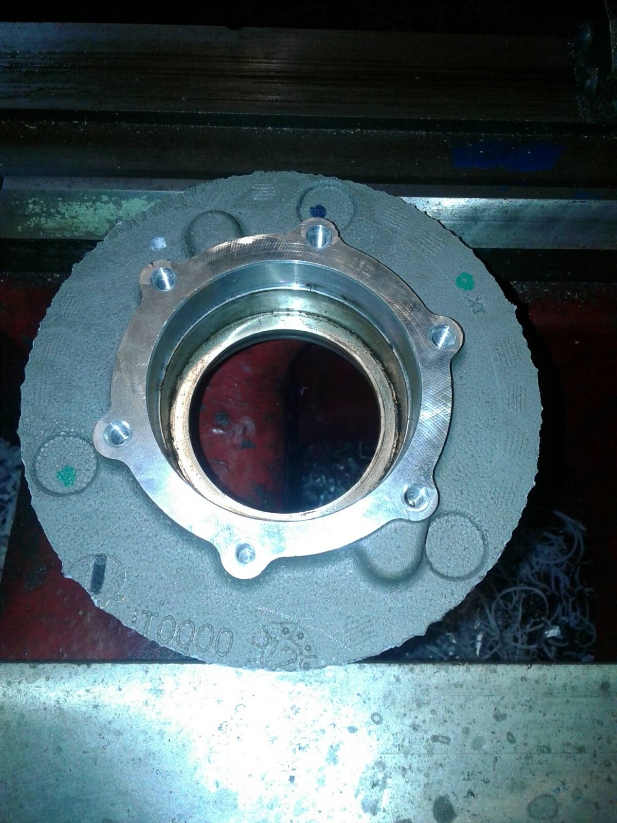

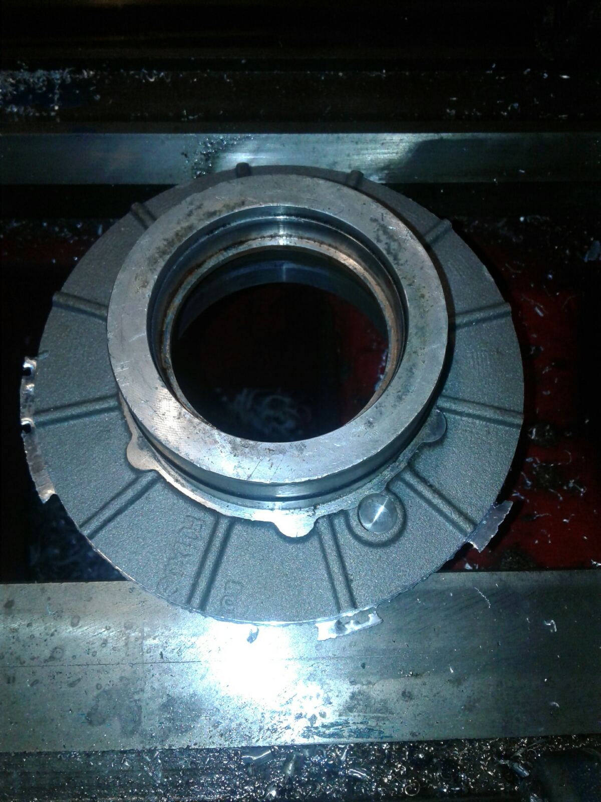

Продолжим. По скольку мотор как ведро а вынимать статорное железо ой как не хотелось, да и вынять можно только в одну сторону, в общем чтобы нормально перемотать надо делать спереди крышку такую же как сзади мотора. Первый этап это вырезаем переднюю крышку.

И так, мотор был успешно превращен в трубу путем вырезания передней крышки. Для дальнейшего изготовления новой. Начал разматывать по немногу. Мотор оказался 8ми витковый. Маловато, хотя может и норм.

#118544Повідомлення 19 трав 2021, 08:31
А вырезанная часть как будет возвращена на место? Сварка?
 Заголовок повідомлення: Re: Trabant E Drive
#118545Повідомлення 19 трав 2021, 08:38
Если как Вы говорили новая крышка,то какая планируется конструкция? Ведь эта сторона мотора "фланцевая" для крепления к редуктору/кпп. И "бутербродная" конструкция сомнительна... или я не правильно всё представляю?! :?
#118561Повідомлення 19 трав 2021, 16:07
Куплена плита Д16Т из нее будет выточена новая крышка в размер как сзади и мотор будет открываться с двух сторон
Крепления мотора как вы видите не на крышке а вокруг корпуса. За них и будет крепиться мотор к плите, крышка будет прижата плитой. На вал будет поставлен фланец кпп ваз(вертолёт) и муфта брт. На кпп уже есть ответная деталь которая точилась ещё когда вышло первое видео про машину с генератором
Центровка будет сделана иначе. Будет деталь которая вставится временно в крышку вместо подшипника и другой стороной оденется на вал кпп. Все размеры с мотора перенесутся на плиту. А потом мотор будет собран
#118563Повідомлення 19 трав 2021, 16:23
Получится спереди мотор будет прикручен к плите а сзади будет сделано второе крепление мотора через подушку к раме. В этом моторе плюс его размер. А значит останется место для крепления его к подрамнику.
