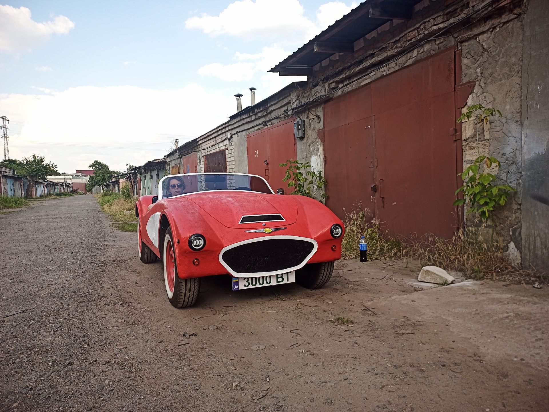

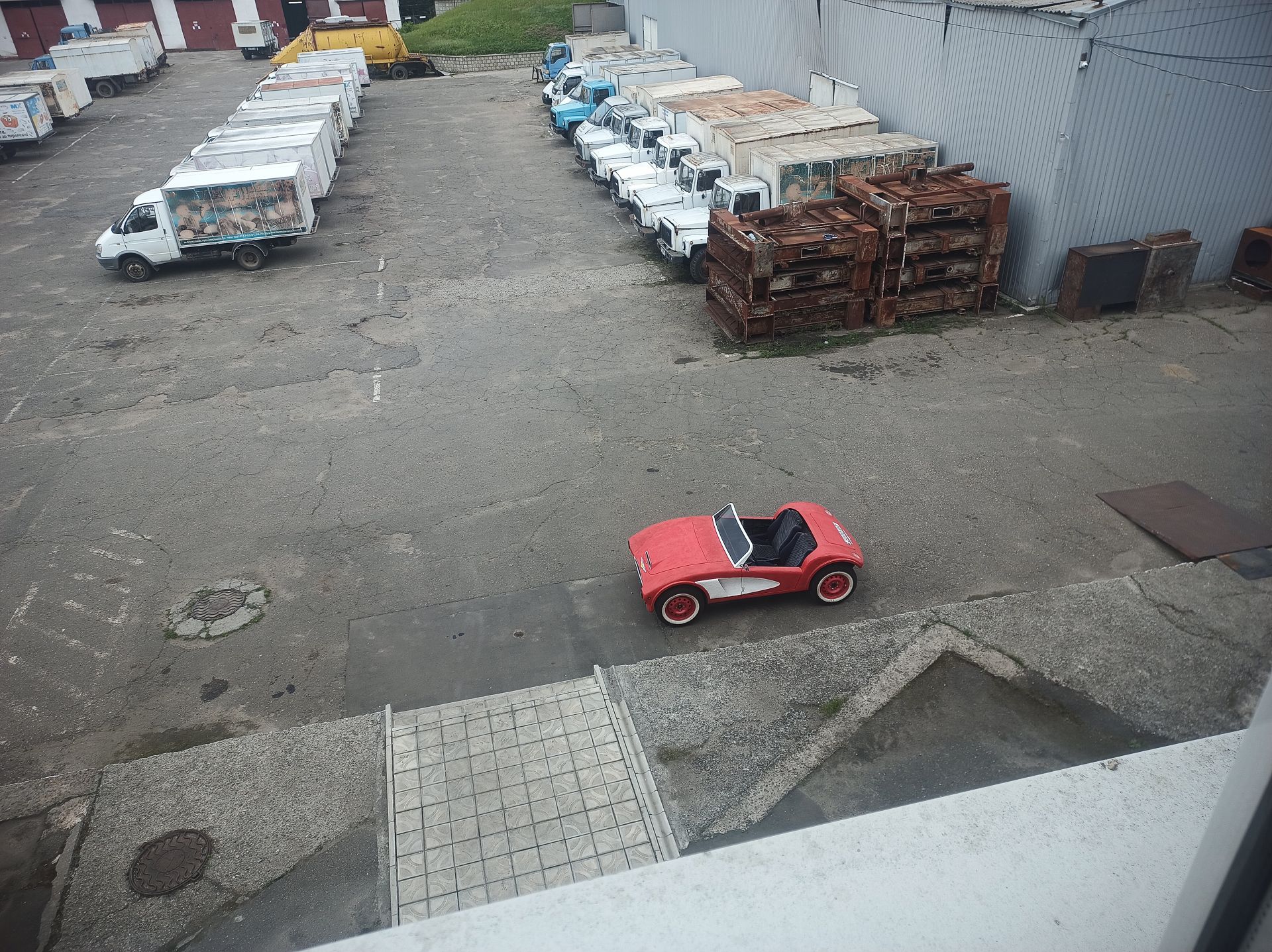

С появлением нового электромобиля появился новый вид использования, теперь каждый вечер после работы езжу покататься по городу, когда сам, когда с женой по всяким интересным местам, на речку, например, посмотреть сперва на прибывающую, потом на убывающую воду. Но это всё хорошо, а вопрос с крышей висит, с завтрашнего дня начинаю заниматься ею, необходимо почухать, подровнять, оформить проёмы для стыковки с рамками окон на дверях, прорезать и вставить стекло в заднее окно, после чего временно покрасить в белый цвет.
