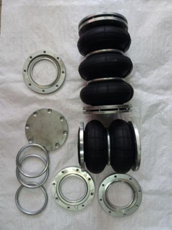

в поисках решения открыл для себя интересную штуку...
оказывается бывают такие штуки,называется пневморессора выглядит так
пневморессора.jpg [ 25.19 КБ | Переглядів: 7777 ]
пишут что минимальная высота 90.максимальная 240.диаметр 130 то есть подходит в качастве упругого элемента свободно
темблее в трабанте стоит усилитель к которому крепятся рычаги и рессора.это такой короб от арки до арки,на него можно смело опереть эти штуки)
пока думаю сделать новые рычаги назад,и поставить пневмоэлементы...

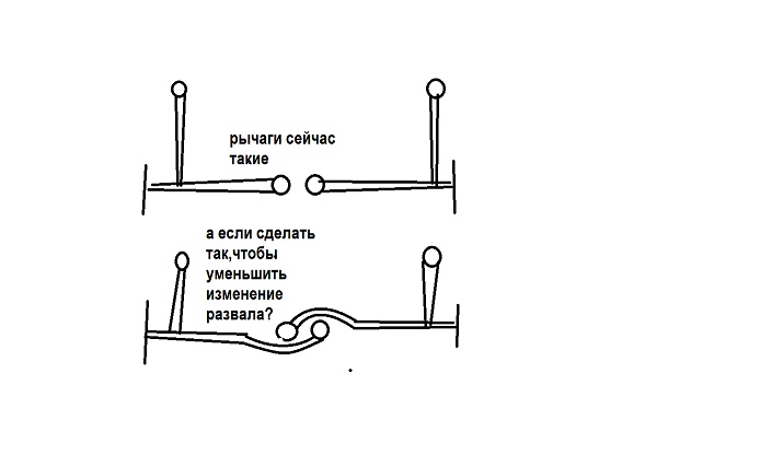

а кто может что сказать на счет такой идеи.накидал в пеинте по быстрому но думаю принцип понятен

Лев писав(ла):
Да, пневмоэлементы вещь хорошая, но надо правильно расположить ограничители на случай разрыва подушки или трубки . И ещё работа подвески на пневматике сильно зависит от диаметра подушки. Может так получиться что подобрать диаметр при котором будет комфортно работать подвеска не получится- чем легче машинка тем меньше нужен диаметр .
Насчёт рычагов- изменение развала , если оно правильное , то есть при сжатии развал уходит в отрицательный , оно на благо- улучшает "держак" в повороте , соответственно если это на задке то улучшается сопротивление заносу. По этому сильно мудрить с рычагами не стоит , в крайнем случае (для маньяков и спортсменов) городить двух(или много)рычажку . Но если большого диапазона веса не предвидится (или пневматика позволит поддерживать расчетный клиренс) то и оригинальная подвеска будет работать с правильными углами.

...ох и замахнулся ты! Жаль,что тут в двух словах не расскажешь,да и кнопки нажимать утомляет :lol: ...
Смотри,если ты действительно целишься на "радикализм" по геометрии и кинематике задней подвески,то придётся ОБЯЗАТЕЛЬНО! день-два почитать и порисовать. Почитать можно не всего Раймпеля (например) а раздел по задней независимой подвеске на косых рычагах. Там всё очень понятно описано,а выводы сделаешь и сам. Если коротко - для такого вида подвески отталкиваются в первую очередь от величины двух углов: стреловидности и уклона. Первый это угол между перпендикуляром к продольной оси авто и осью качания рычага (при виде сверху). Второй - между теми же прямыми но при виде сзади) Эти углы влияют на положение центров крена (поперечного и продольного), и соответственно на поведение авто во всех режимах движения. На трабанте,как и на горбатом,и на древних фиатах и ситроенах угол стреловидности очень большой - 45град., тогда как наилучший (на бмв и опелях) - 10-25град. В то-же время угла уклона у траба и Ко. :lol: по-моему не вообще. Вобщем в теории так всё переплетено и взаимосвязано,что сходу хрен разберешь....но надо! Лучше всего (и проще) не заморачиваться с расчетами,а подобрать готовое из схожих по массогабариту и компоновке моделей. Но это тоже пустячная задача. Интересно,конечно,поэкспериментировать,но подумай ещё раз. Если поведение авто по управляемости устраивает - модернизируй то шо есть...

сегодня целый день ни чего не делал))))) изучал схемы подвесок,и продумывал варианты реализации
по итогу решено,делаю подвеску такую как и была,в принципе...но на подрамнике.сайленты ставлю от бмв е30(подрамник будет держаться на старых креплениях рычагов,они достаточно жесткие,плюс все четыре будут связанны.оси рычагов выстрою в линию чтобы сайлентблоки правильно работали.
упругий элемент -пневморессора.
по пневматике почитал.много кто ставит вместо пружин и радуется жизни,плохих отзывов не нашел...стоимость относительно не большая,плюсов больше чем минусов...если все получится то переделаю и передок...

Лев писав(ла):
...ну почему-бы и нет. А рычаги с нуля или в старые вваривать? Справиться,думаю справишься,но...хорошо-бы продумать регулировку для развала и схождения - хоть как точно и аккуратно ни вари,всё-равно пол градуса-градус поймать сложно.
Лев писав(ла):
...а в арку влезет? Или кромсать будешь? Ещё-ж и аммортизатор. Только в сторону "трубчатых" пневмоподушек (от кабин грузовиков) не смотри - по статистике самодельщиков стреляют часто.
Пневма конечно хорошо,но не смотря на кажущуюся простоту,добавляет сложностей в общую конструкцию. Справишься?
Не будешь потом ворчать,шо мол "не ремонтник я и те.де." :P
Кстати ещё - а может поискать рычаги от пружинной версии? С упругим элементом проще было-бы,а рычаги ты и так и так переделывать собираешься...

рычаги новые полностью,принцип то-же,только немного поперечина не такая будет,чтобы подушку опереть ну и втулки под сайлентблоки .....
пневма станет на кузове внутрь от амортизатора,там как раз короб силовой поперечный в кузове есть...
управление пневмой еще не придумал,есть мысля подключить каждое колесо отдельно,но не пойму надо это или нет))))можно просто по осям поделить...а можно вообще общую систему сделать,в принципе на моих скоростях любой вариант прокатит...хотя конечно можно и заморочиться с отдельным управлением,да еще и с подключаемым рессивером на каждую стойку,чтобы характеристика ровнее была)))))

фиг его знает,если рассмотреть ситуацию на пример крен при повороте..
поворачиваем вправо,левая подушка нагружается.и из нее воздух перетекает в правую,и она еще больше поднимается...просится конфигурация когда все подушки отдельно....

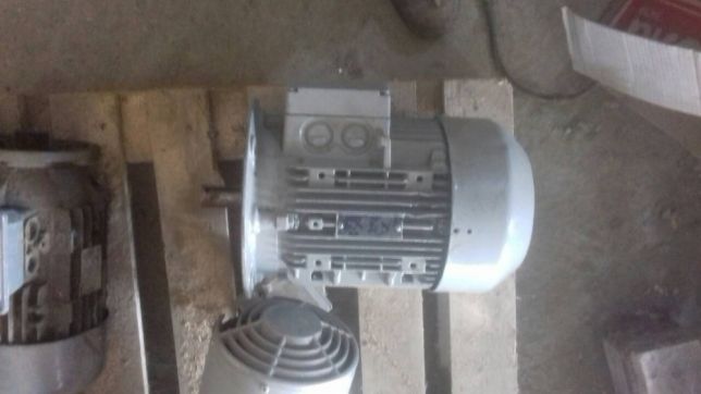

и еще купил двигатетель сименс 112го габарита мощностью 4.5 киловатта,хочу сделать на трабик мотор по мощнее.а то у меня 100го габарита ))))

За сколько прикупили, если не секрет? И какие обороты.
