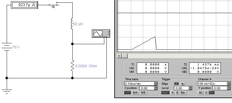

При индуктивность 500 микроГенри, ток за две миллисекунды (два периода ШИМ 10кГц) нарастает до 250А. Взял самый большой сердечник T650 (5 килограмм), у него 405 ноноГенри на виток, вышло 35 витков. Плотность тока при перегреве на 40 градусов у него 6850 (это потолок), делим на количество витков, и выходит что даже до 200 ампер еле недотягиваем.
Че то мне кажется, что ну его к лешему на такой низкой частоте с дросселями заморачиватся, они тяжелее мотора встанут.
Мне вот интересно, чисто из любопытства, а какая индуктивность у мотора между фазами?.....
P/S/ Гы, выше ошибочка, спрятал под спойлер, тупанул, надо было брать не 2 миллисекунды, а 0.2 !!!!
dross.JPG [ 42.79 КБ | Переглядів: 11704 ]
Ща пересчитаем ...
Чуть полегче, с на порядок меньшей индуктивностью 50 микроГенри , с сердечником T520 при 20 витках потолок тока 270А, вроде как вариант, но вес сердечника 1.25кг, плюс медь....., умножить на 6 штук ... мрак.
Ко всему ключам даже через дросселя прийдется гонять встречные токи ампер на ~ 50, поскольку посчитан пограничный вариант, и по хорошему индуктивность дросселей лучше увеличтить на сколько возможно, и железа взять с запасом (кашу маслом не испортишь).

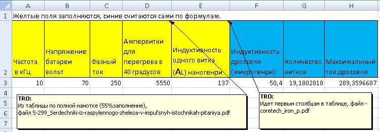

Хотел было уже сказать что идуктивность от частоты зависит линейно, и послать считать самостоятельно, но потом взял себя в руки, и учитывая ваши заслуги в моторостроении написал вам калькулятор.
дроссель.JPG [ 58.74 КБ | Переглядів: 11668 ]
Дроссель.xls [37.5 КБ]
Завантажень: 995
Рекомендую не четко придерживатся калькулятора, а брать индуктивность побольше и на более тяжелом сердечнике, чтобы и индуктивность и предельный ток для дросселя были с запасом выше расчетных, это прилично снизит пульсации тока (и потери с ними связанные). Также для автомобильных мощностей рекомендую дросселям принудительный обдув.
