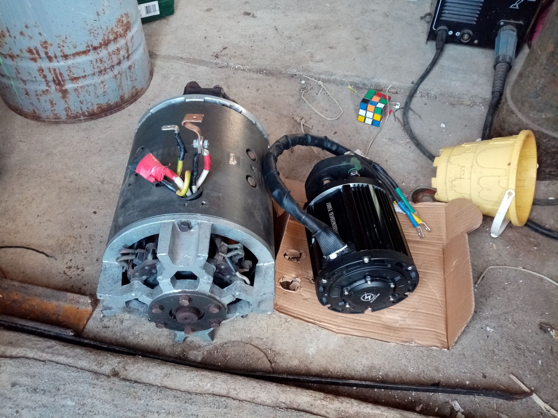

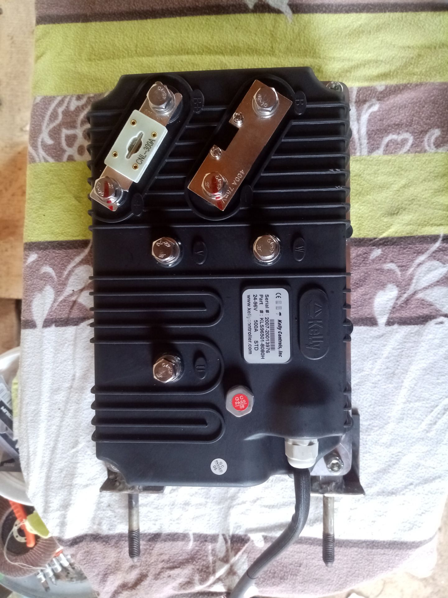

По каким то причинам Votol EM 200 на 96 вольт не продают уже и пришлось покупать kelly kls 96501 8080H
И Qs4000w, муфта с мерседес

Хочу електротранспорт: Tesla Model 3
А что с тем комплектом? Не едет? Qs3000w + ECU-EM 150S (12кВт)

Дякував (ла) 30 Подякували 64
Этот комплект стал на катер.
