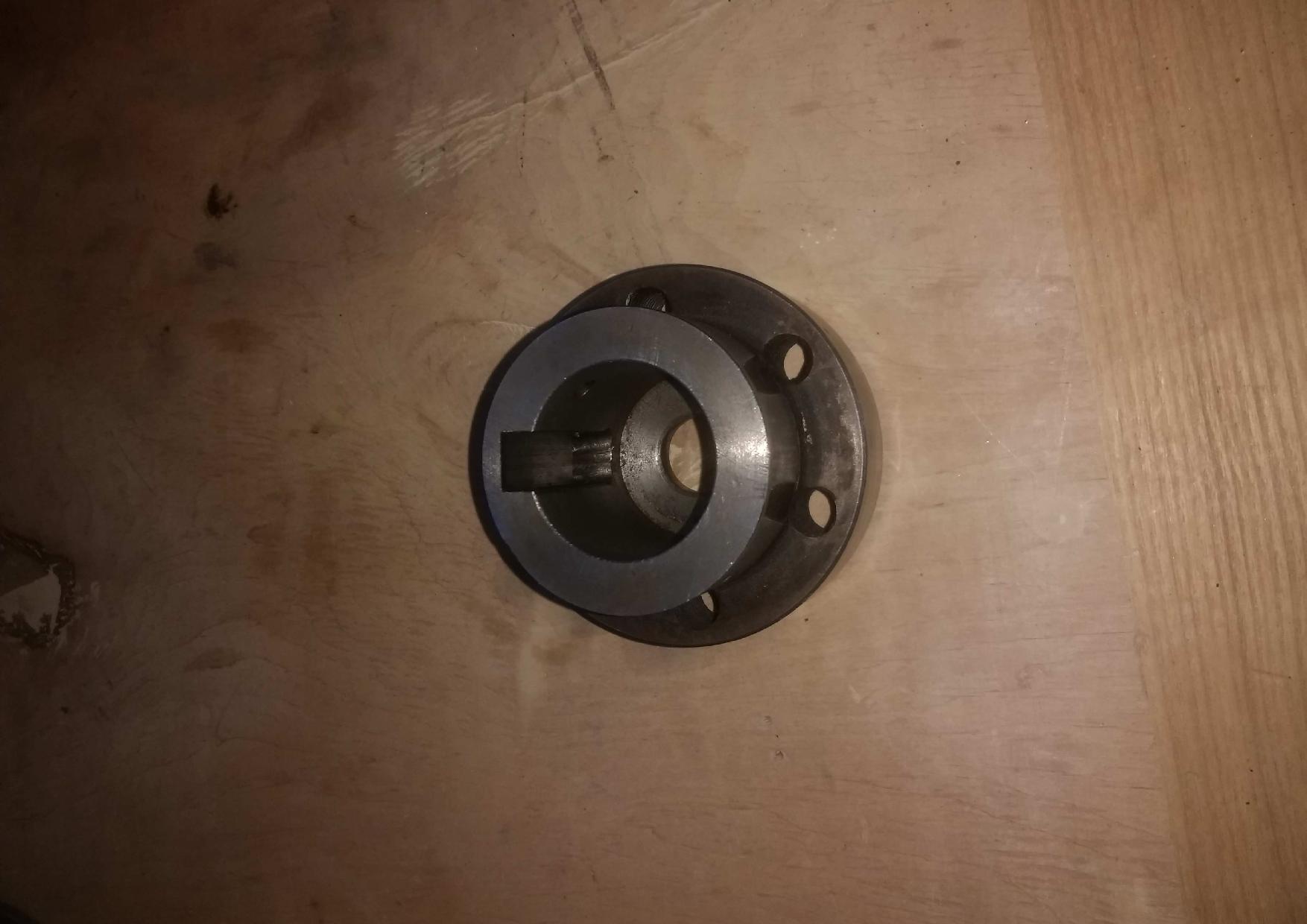

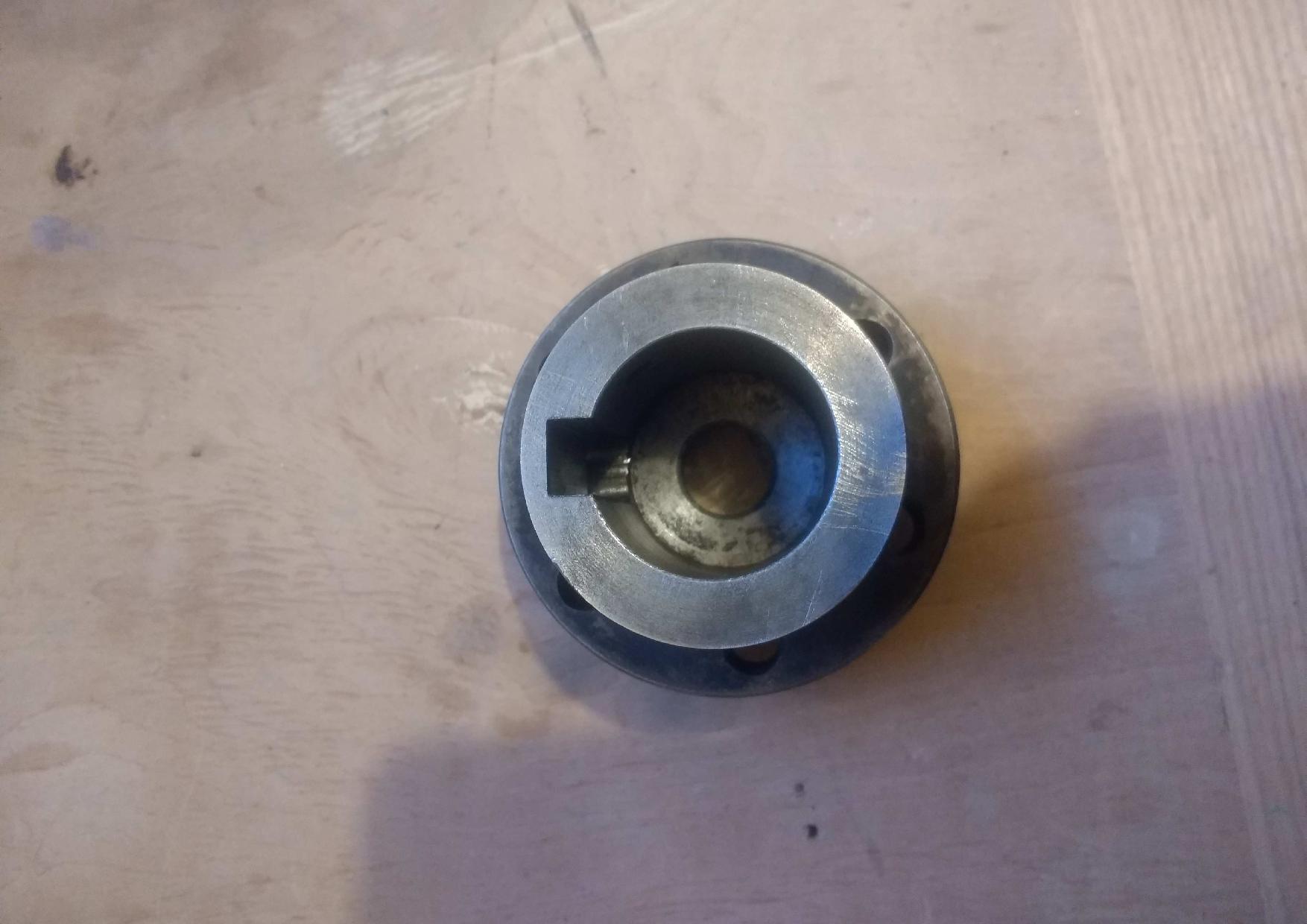

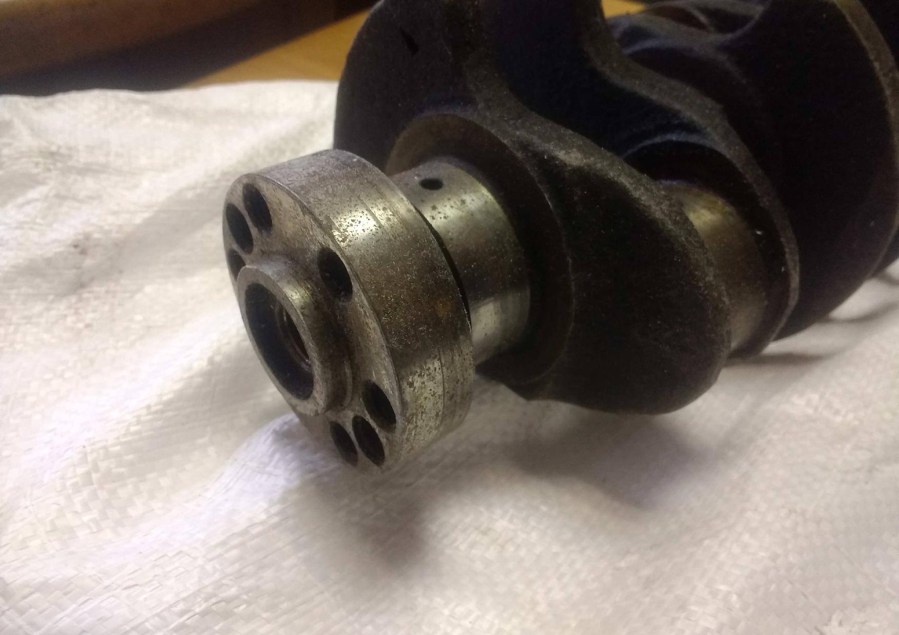

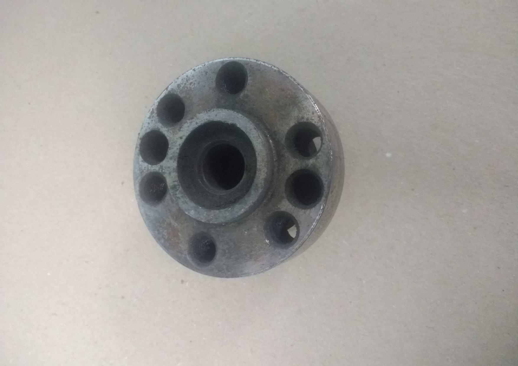

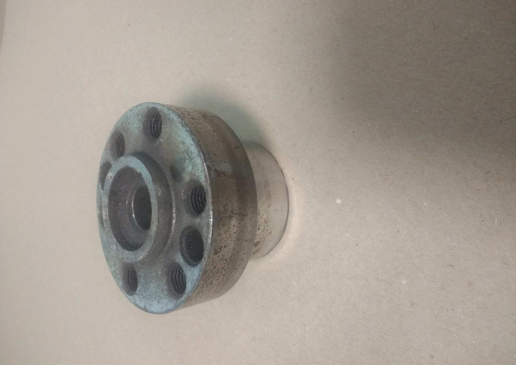

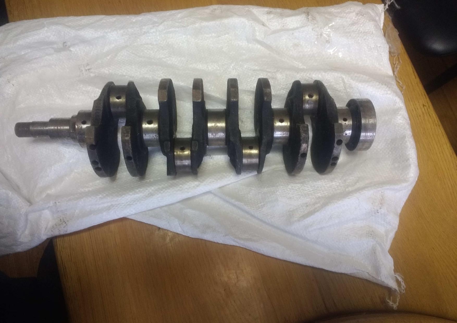

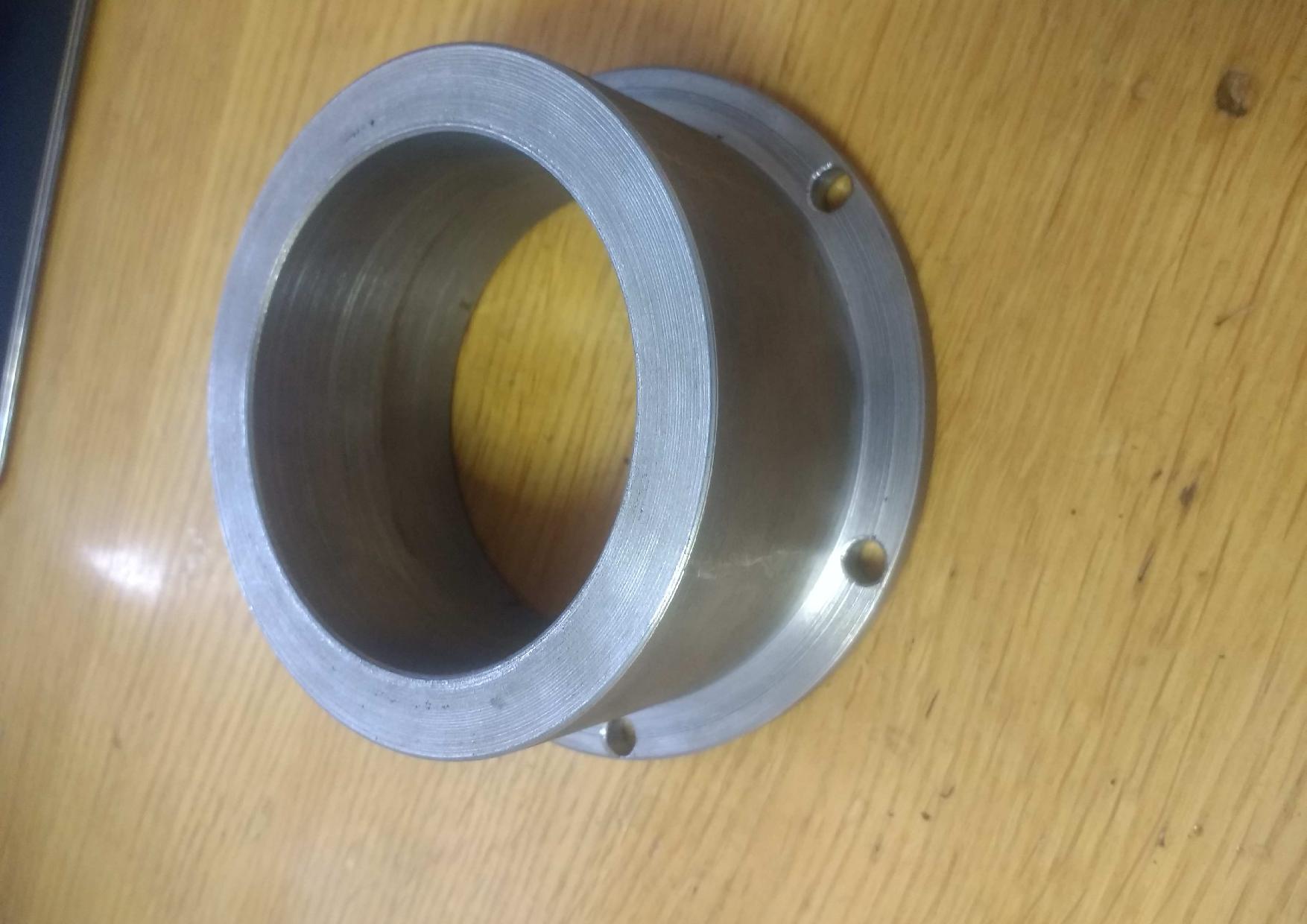

Итак начали с того что должны полностью повторить соединение между двс и коробкой передач. Для этого приобрели б/у коленвал и срезали фланец соединения коленвала с маховиком
2.jpg [ 194.72 КБ | Переглядів: 10688 ]
3.jpg [ 150.34 КБ | Переглядів: 10688 ]
4.jpg [ 146 КБ | Переглядів: 10688 ]
5.jpg [ 125.48 КБ | Переглядів: 10688 ]

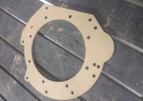

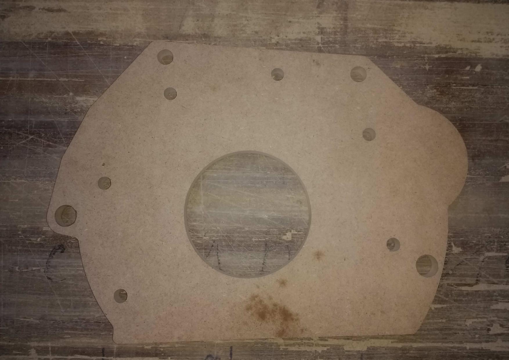

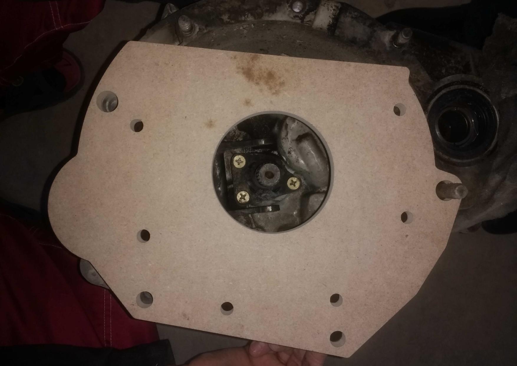

Пароллельно работали над переходной плитой. Получив от Алексея (описание сверху) заводские чертежи коробки вырезали макет плиты из мдф
1.jpg [ 239.61 КБ | Переглядів: 10687 ]

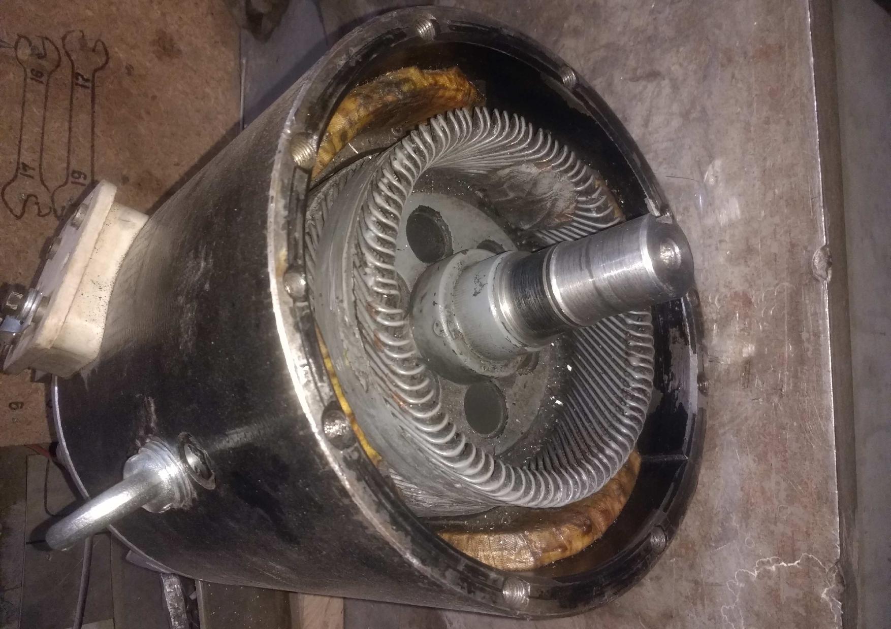

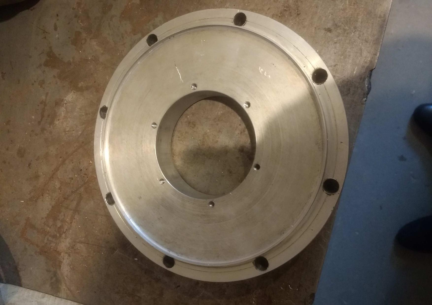

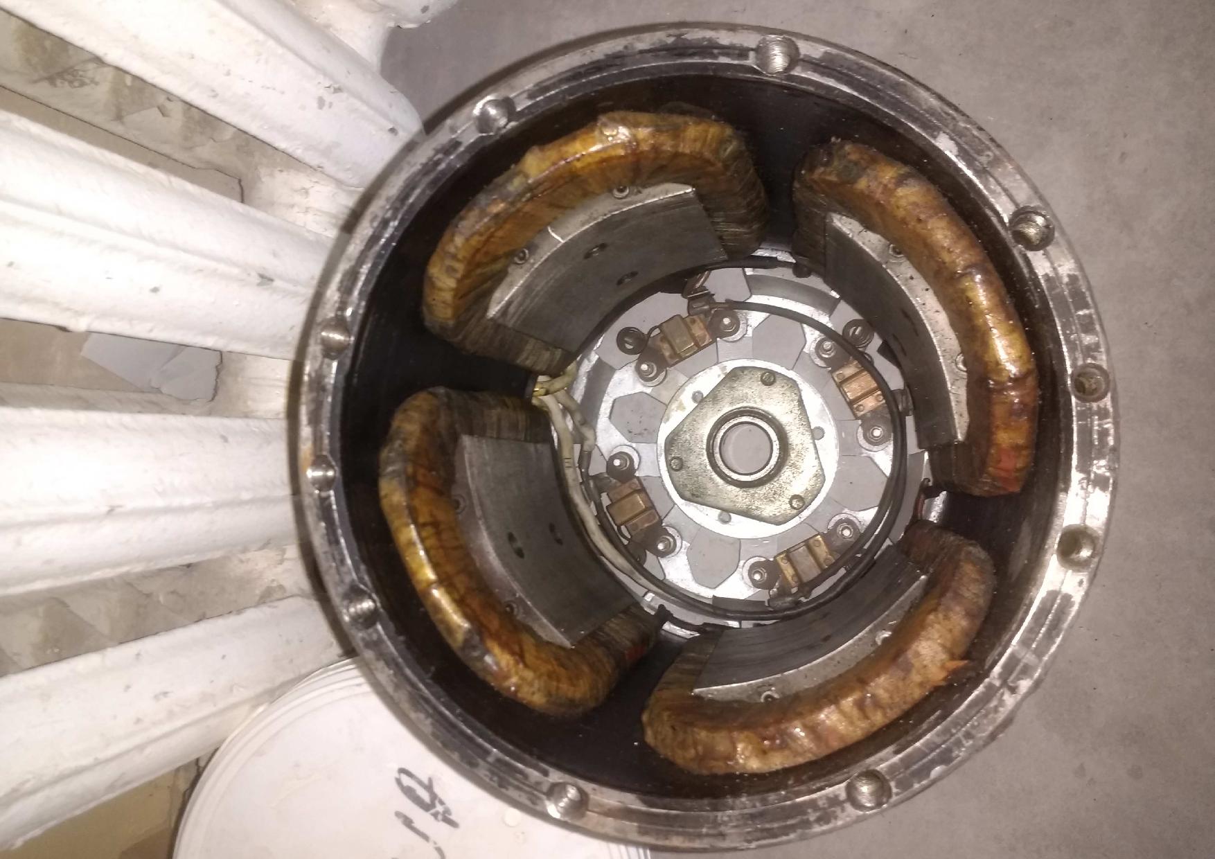

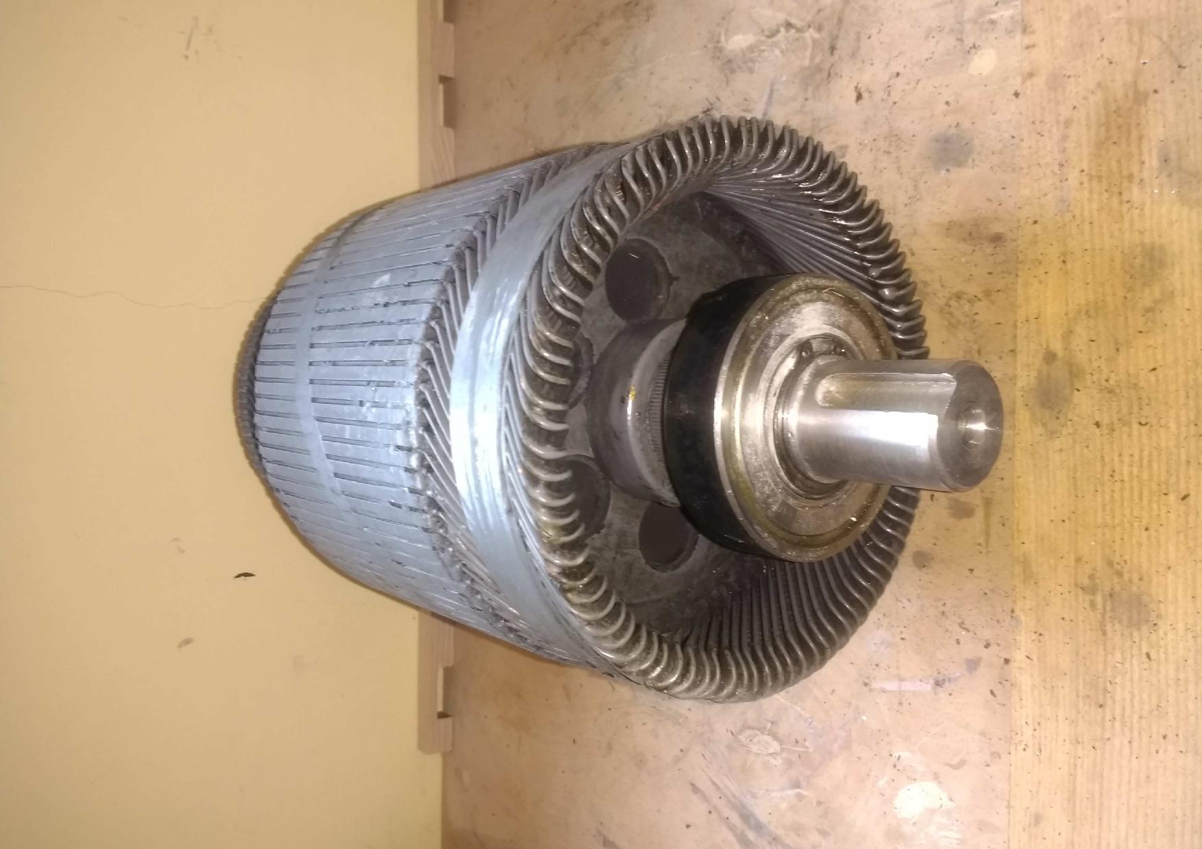

Конусовидную крышку двигателя убираем попречине слишком большого вылета и необходимостью выносить плиту и варить непонятную переходную конструкцию. Крышку двигателя делаем своей конструкции
6.jpg [ 173.85 КБ | Переглядів: 10684 ]
7.jpg [ 212.44 КБ | Переглядів: 10684 ]
13.jpg [ 259.5 КБ | Переглядів: 10684 ]

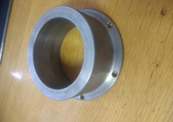

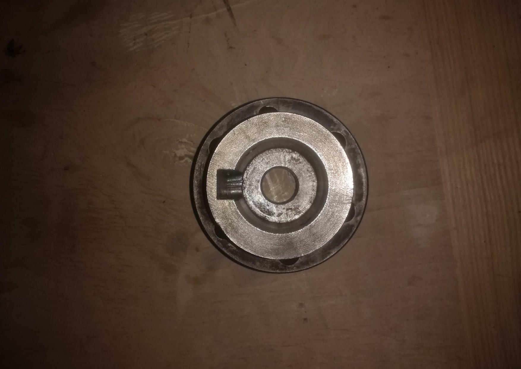

Больной проблемой было сделать под шпонку паз так как во фланце под маховик внутреняя фрезировка под вал не на вылет. Пришлось обращатся на ЮМЗ
15.jpg [ 136.28 КБ | Переглядів: 10678 ]
16.jpg [ 127.67 КБ | Переглядів: 10678 ]
17.jpg [ 129.13 КБ | Переглядів: 10678 ]

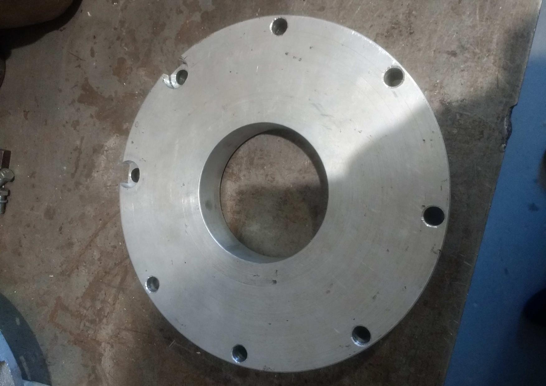

Добили плиту все совпадает с коробкой и двигателем

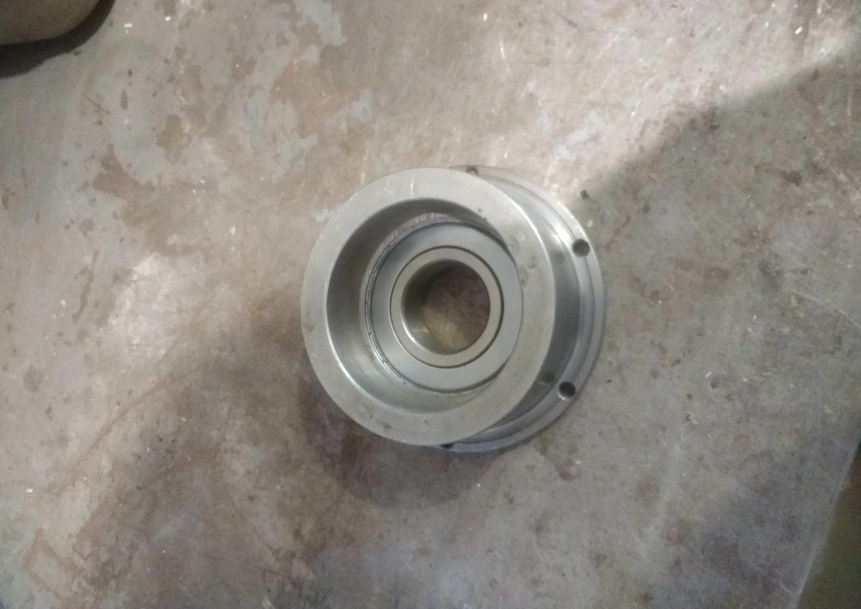

Заменили подшипники на двигателе
14.jpg [ 197.05 КБ | Переглядів: 10675 ]

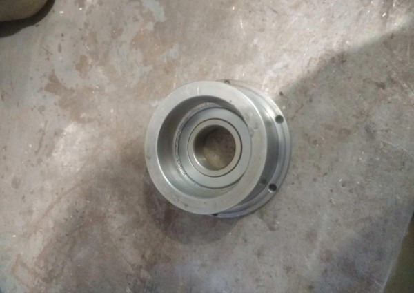

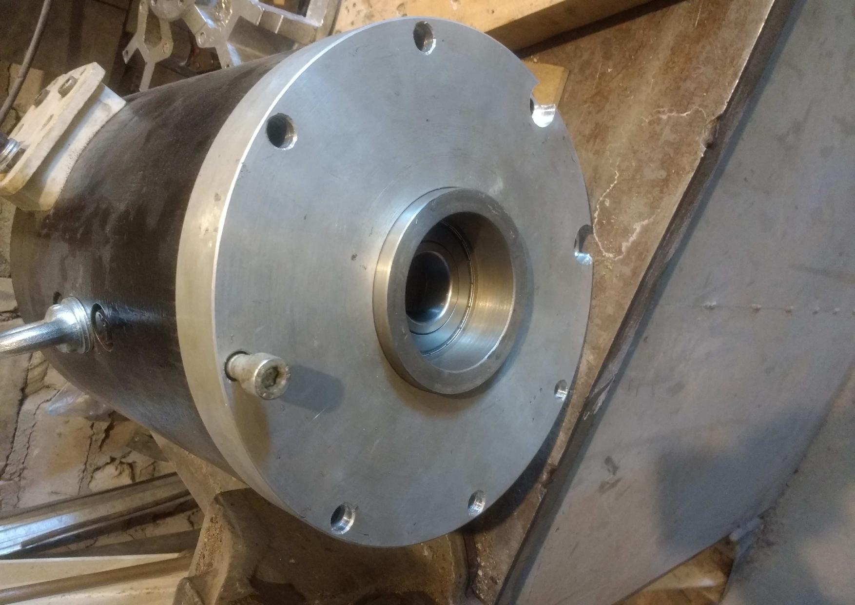

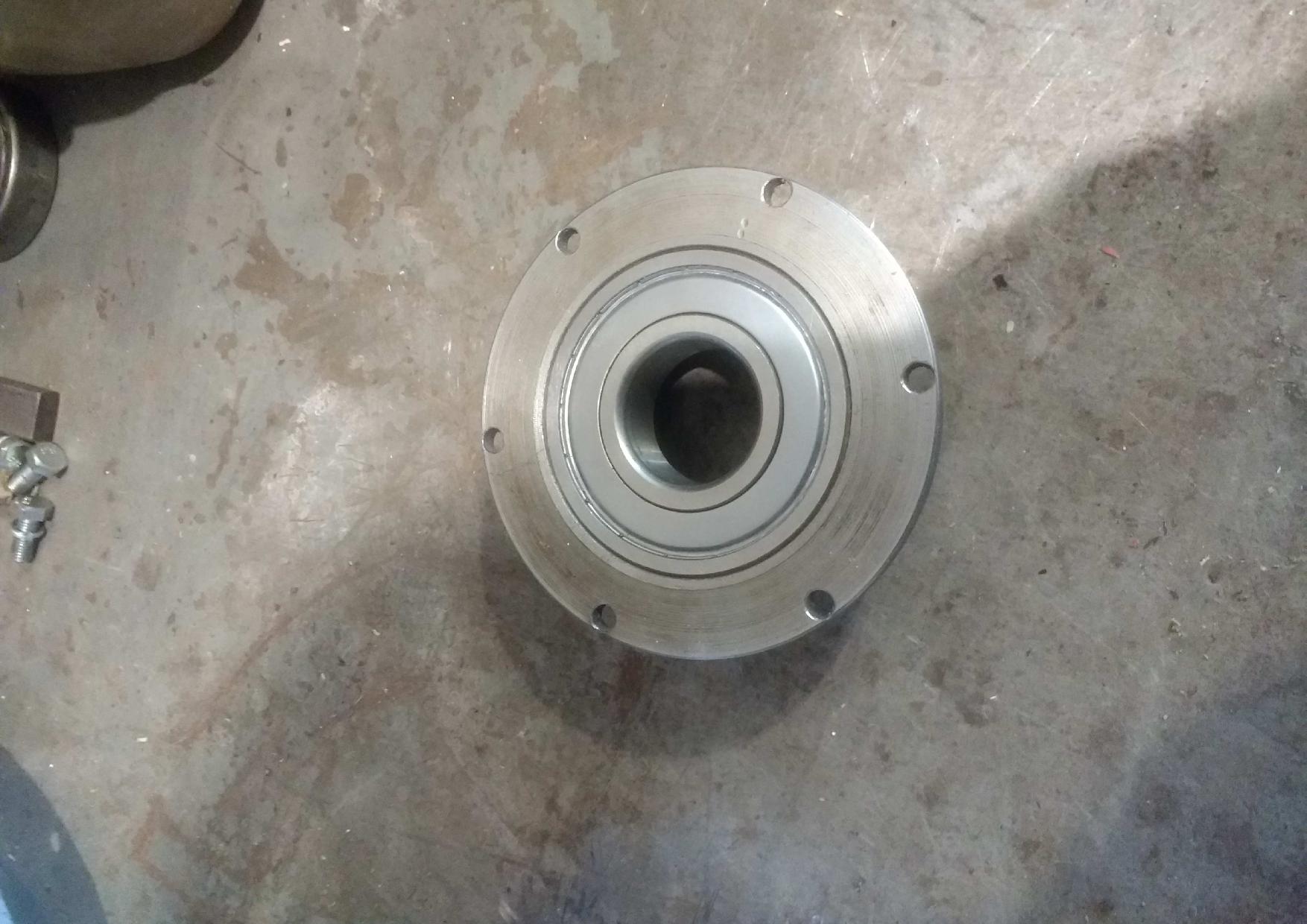

собрали крышку двигателя с направляющим фланцем
21.jpg [ 193.78 КБ | Переглядів: 10675 ]

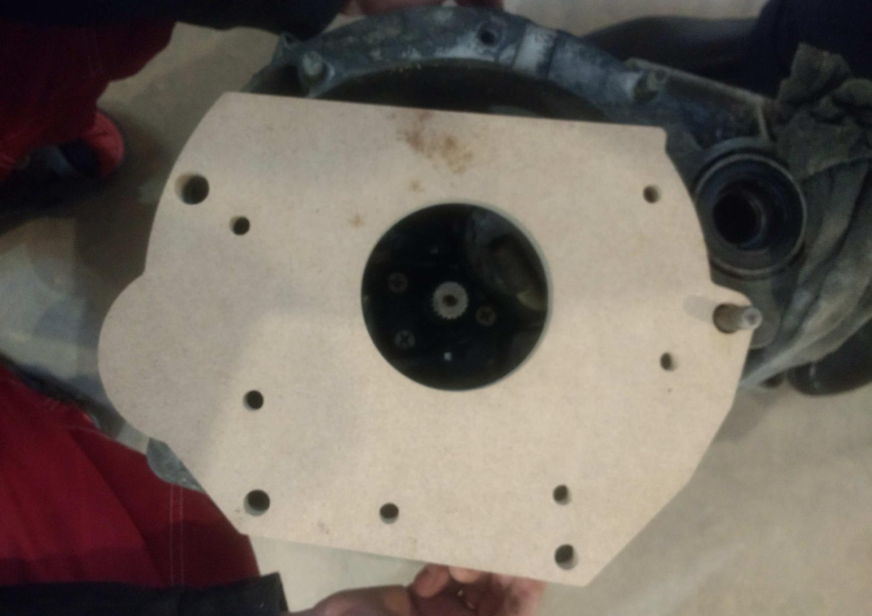

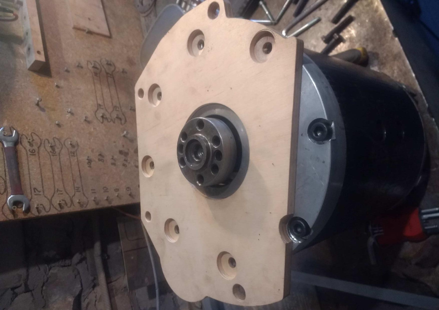

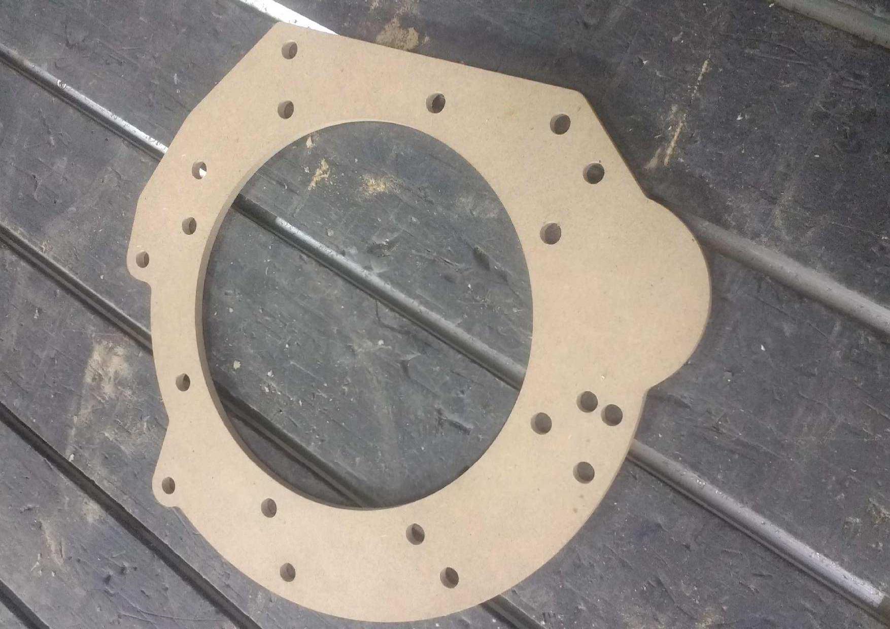

Плиту не стали на данном этапе вырезать из дюрали вырезали из фанеры . Состыкуем все тогда из и вырежим
22.jpg [ 145.74 КБ | Переглядів: 10675 ]
