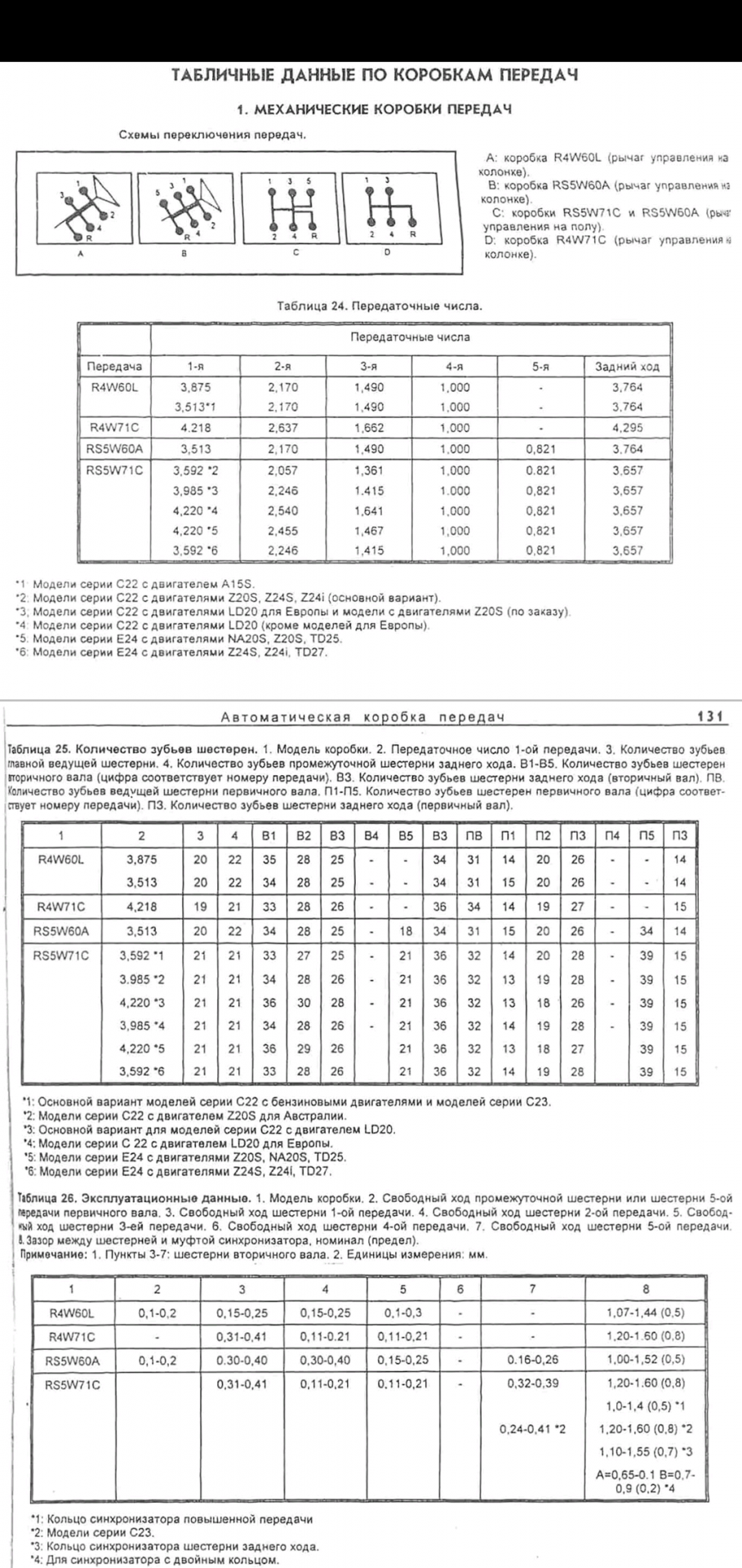

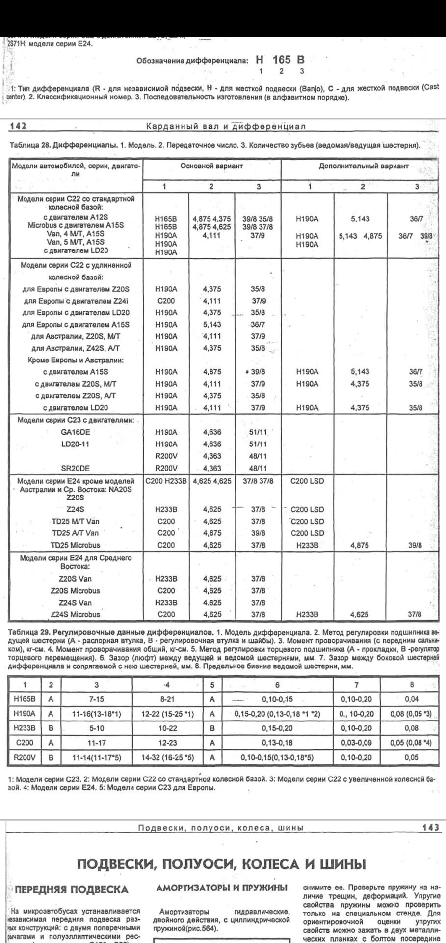

Глянул я таблички по книжке, скрины прикрепляю. Только что то я тормознул, передаточные сумируются или умножаются? Мост + коробка или мост*коробку?
Передача | Мост
І - 3.985 4.111
ІІ- 2.246 4.111
ІІІ- 1.415 4.111
ІV- 1.000 4.111
V- 0.821 4.111
R- 3.657 4.111
Коментарій до файлу: Табличка по мостам и карданам
Screenshot_20220430-113548.png [ 1.72 МБ | Переглядів: 15165 ]
Коментарій до файлу: Табличка по коробках, бусик у меня немец с мотором LD20, потому смотрел вариант *3
Screenshot_20220430-113807.png [ 1.64 МБ | Переглядів: 15165 ]

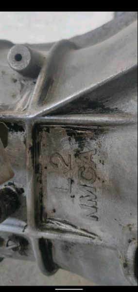

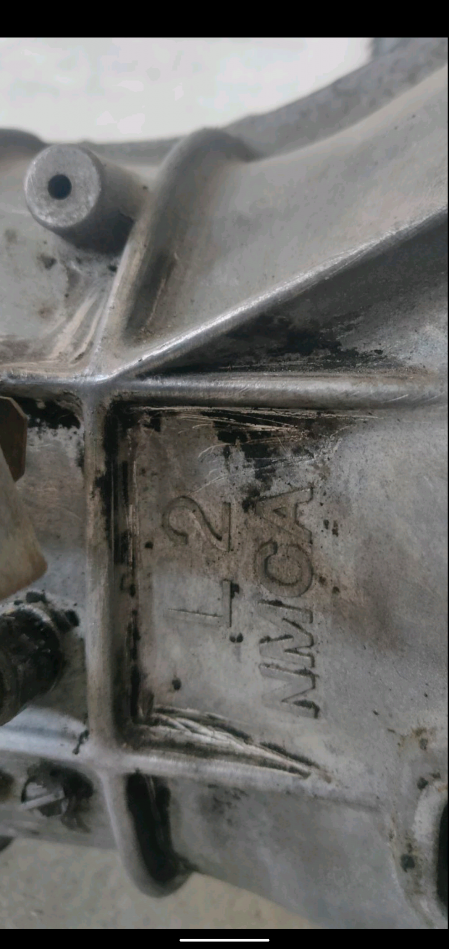

Коментарій до файлу: Все что есть с информации на корпусе коробки
Screenshot_20220430-123357.png [ 1.96 МБ | Переглядів: 15165 ]

Перечитал предыдущие посты, вроде как умножается:
І - 3.985*4.111= 16.382
ІІ- 2.246*4.111= 9.233
ІІІ- 1.415+4.111= 5.817
ІV- 1.000+4.111=4.111
V- 0.821+4.111=3.375
R- 3.657+4.111=15.030
Я запутался, поправьте меня

Всё правилтно

Теперь понятно почему так часто отрывало мост и подушки мотора, по сути поставить лиф колеса на R16 и на второй передаче имеется e-nv200)

Вам наверное лучше включит 2 передачу и больше её не трогать. Почти ровно передаточное отношение как в оригинальном Leaf.

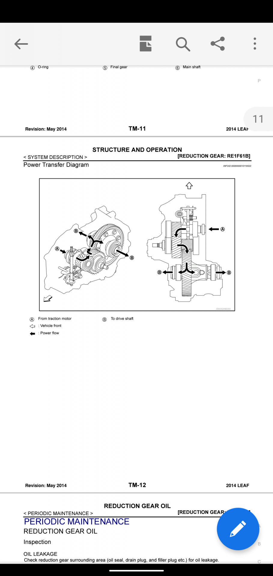

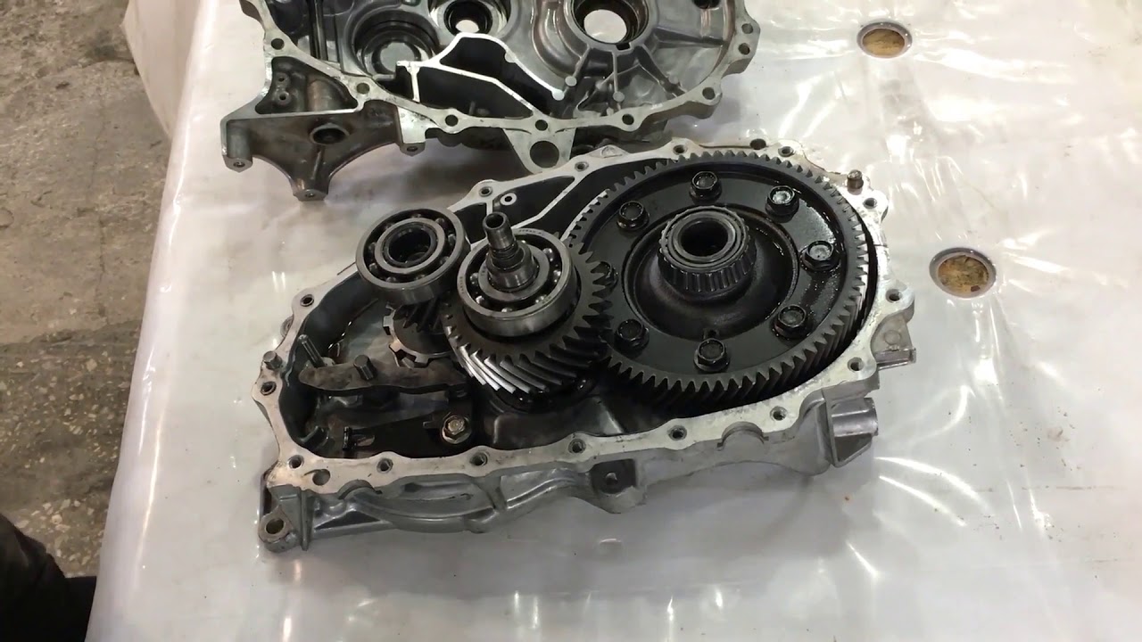

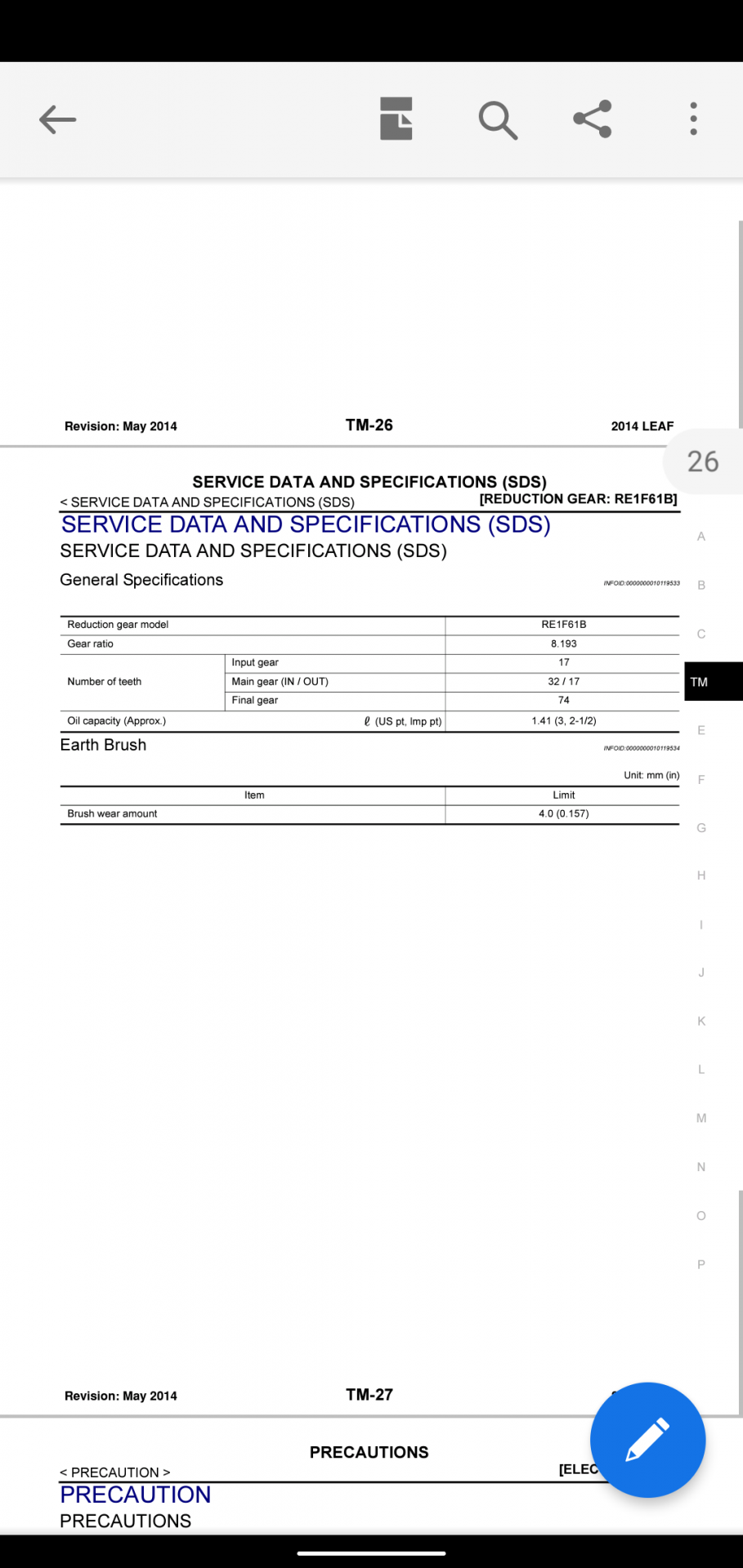

Промежуточный вал есть, вот пару скринов с книжки где он изображен схематически
Коментарій до файлу: Схема редуктора
Screenshot_20220503-094025.png [ 585.83 КБ | Переглядів: 15036 ]
Коментарій до файлу: Передаточное число
Screenshot_20220503-094120.png [ 467.16 КБ | Переглядів: 15036 ]
Коментарій до файлу: Фото в разобраном виде
maxresdefault.jpg [ 139.62 КБ | Переглядів: 15036 ]

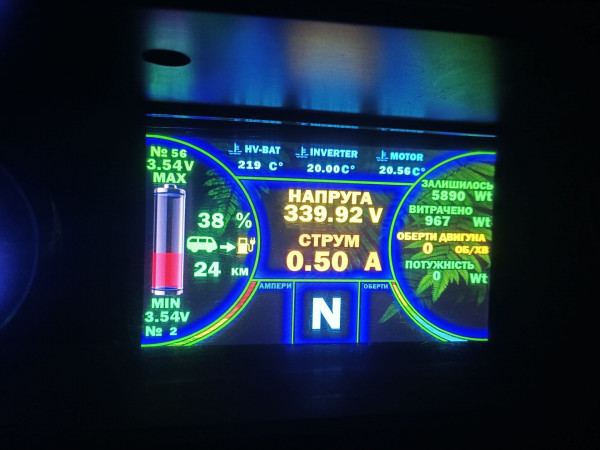

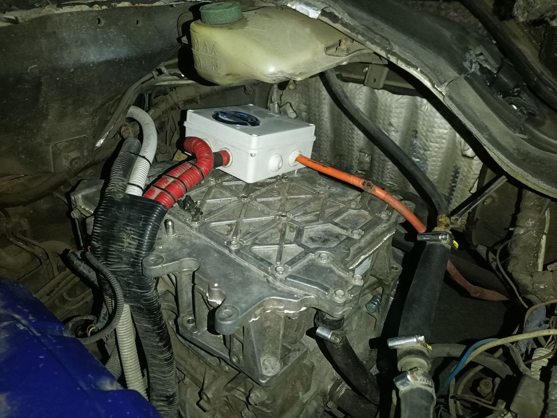

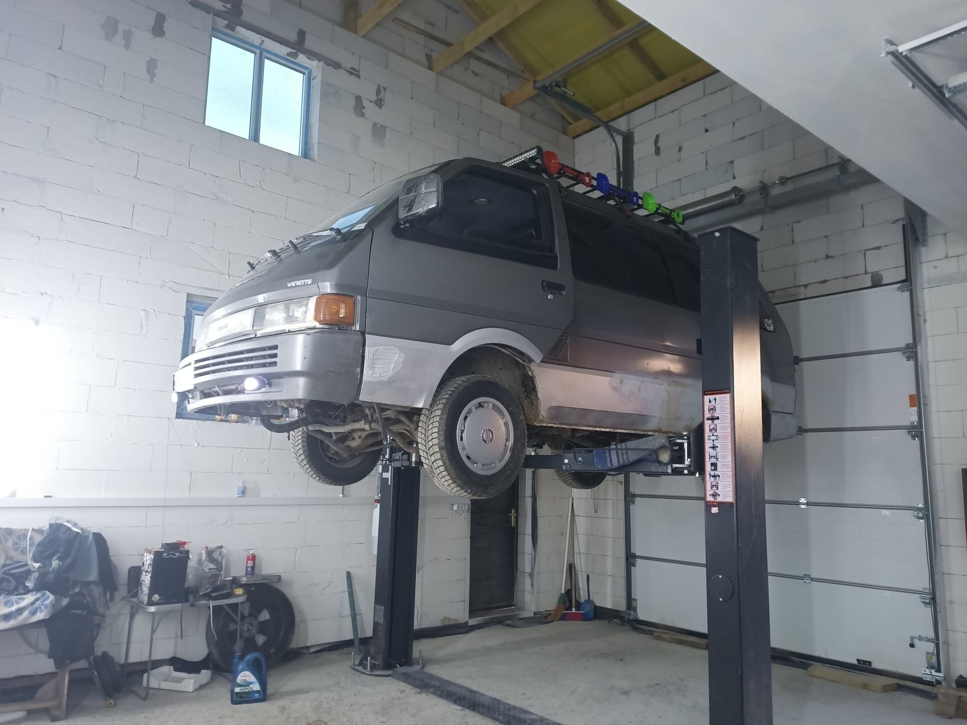

Вчера уже собрал бусика, видео выйдет когда то позже)
Поставили все на родные места, все ок, тестово прокрутил на подьемнике, посторонних звуков нету, залил маселко в коробку и поехал домой)

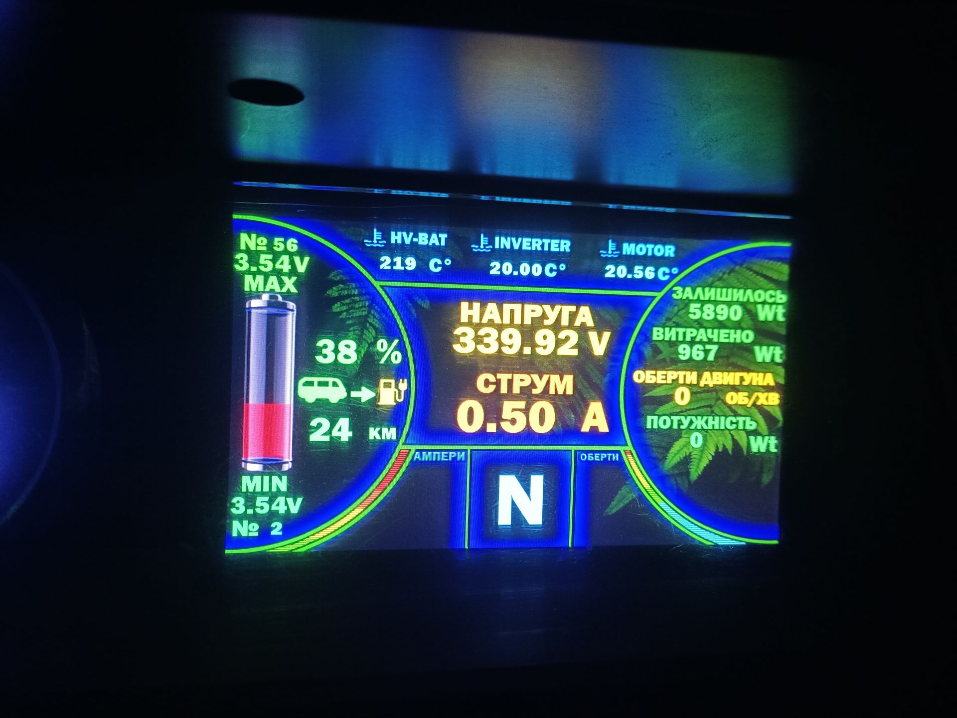

За время простоя батарея не розрядилась, оставалось по приборке 49% но так как отображение остатка у меня линейное, прямопропорциональное напряжению, то 100% это 16 кВт а 50% это 4 кВт :D
Машина запустилась с первого раза, дисбаланс сначала был 0.02в но потом машинка все сама подровняла , фото прилагается.
Всю дорогу ехал на Второй передаче, ток 40-50А 8O , выехал на прямую, включил третью , ток сразу 15-17А. Так как хотел уже ехать, антифриз не залил, поехал на сухую, при выезде иевертор имел температуру 13° когда приехал домой то нагрелся на целых 18°)
Поставил на ночь на зарядку на 6А, вроде все ок. Засекаем дату время и пробег установки новой муфты :D .
02.05.2022 , 20052км по спидометру

Не может быть такой разницы при одинаковой нагрузке! Сейчас посчитаем:
380в на 50Ампер это 20кВт
380в на 17Ампер это 6кВт
У меня бус при 60ти по прямой потребляет 7-8кВт
При 100 км/ч уже 25-30кВт.
А ну давай колись какая скорость была и какое потребление? :mrgreen:
