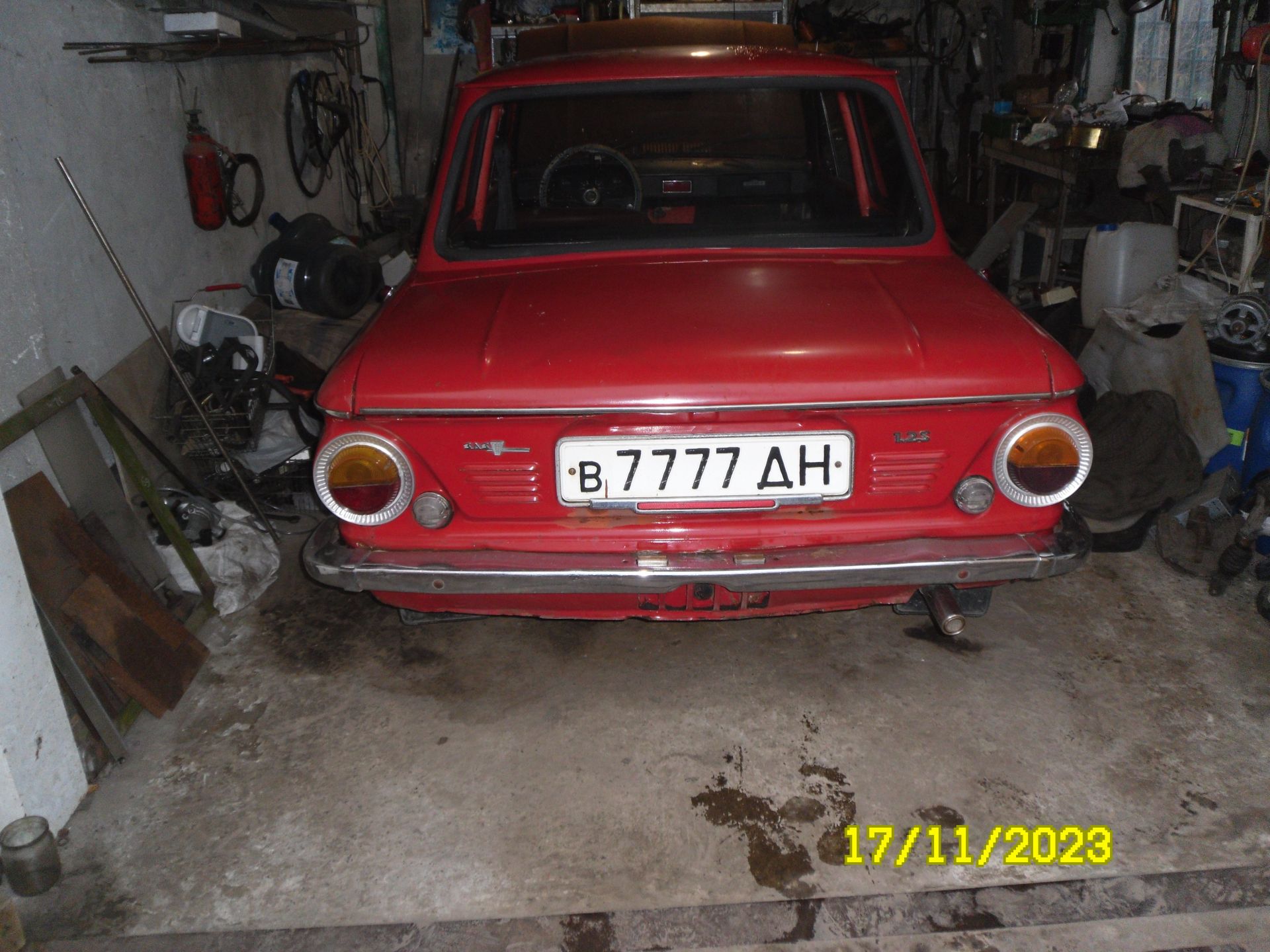

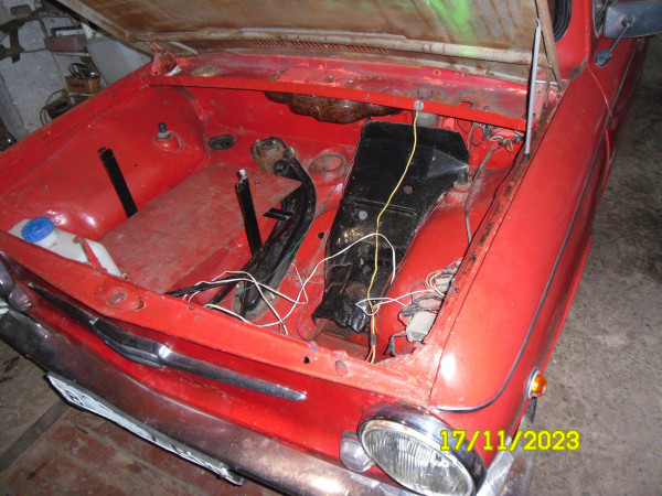

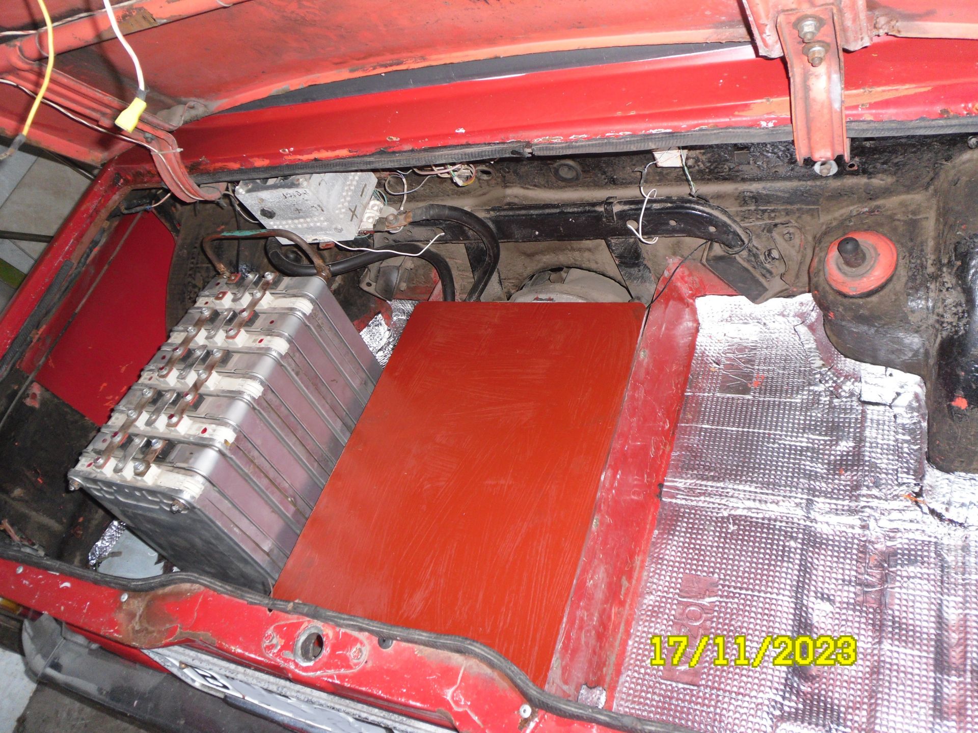

И таки ДА, немного есть, ведь я его делал в 2014 году... :ups:
В 2014 я обнулял спидометр, на данный моменттам на нём-3350 км.....не много же он прошёл... 8O
Немного кадров "бродяги" и начало "секаса" со старым железом.
