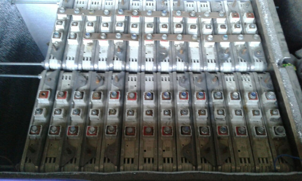

Отключил батарейку в багажнике, начал разбирать. Все
28 консерв уйдут на Трабант. И батарейка из 2х иоников по 12с2п уйдет в багажник, а то передку слишком тяжело.

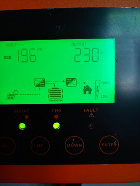

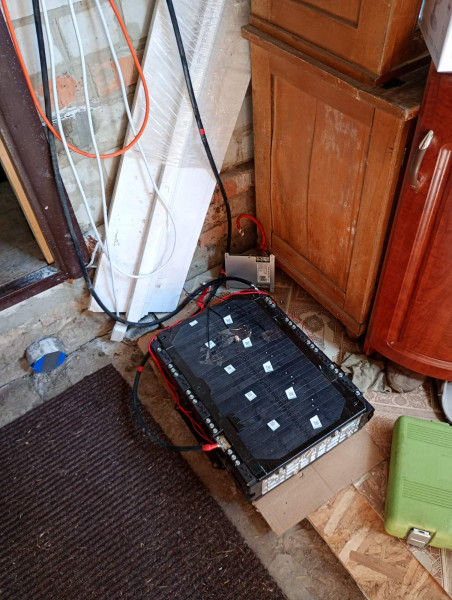

Таврия познала все прелести зарядки от солнца :) Заряжается 2 кВт от солнца. Амперметр еще отец подарил, когда я начинал ремонтировать домашний черно-белый телевизор 43 см по диагонали (не путать с дюймами).

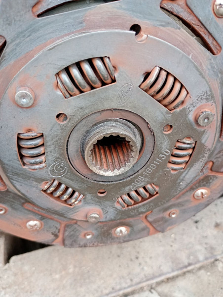

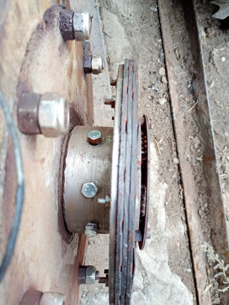

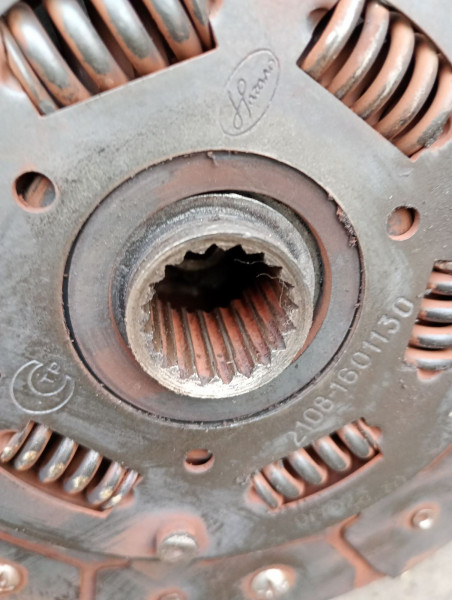

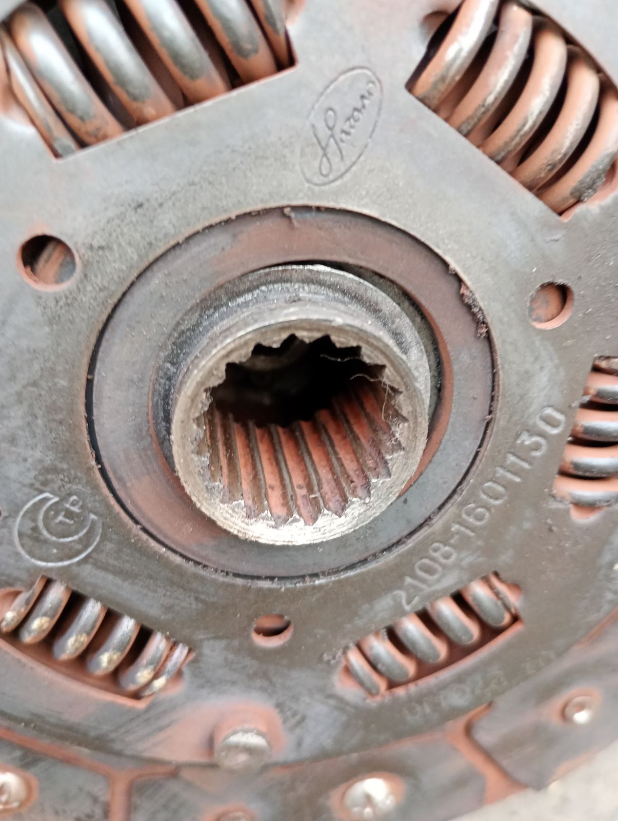

Разобрал Тавру. Подтекала коробка и по ходовой небольшие проблемы (шаровая сносилась). Батарейки (лифовские консервы) из багажника ушли на Трабант, буду переставлять батареи из под капота в багажник, там им будет лучше, батарейный ящик утепленный и задок приподнятый в свое время заменой амортизаторов, да и передку будет легче. Износ вставки сцепления после 20000 км и крепеж диска сцепления видно на фотках (все в идеале). Щетки двигателя ДС3.6 сейчас длиной 17-18 мм, нормально ли это, не пора ли их менять, кто шо скажет (пружина щетки в упор еще не уперлась)?

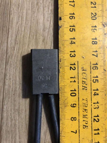

Ось довжина нової - вирішуйте самі...

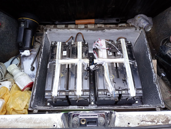

Батарейки уже в багажнике. Батарейный ящик обрезан сверху на 130мм, объем багажника вернулся к первоначальному варианту до переделки.
