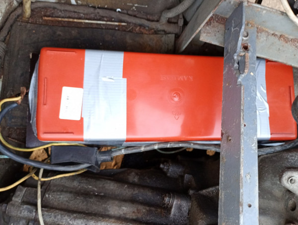

Заменил бортовой свинец на литий, три коновских ячейки с БМС, в гараж въехал уже на бортовом литии.
изображение_viber_2025-03-09_19-06-39-991.jpg [ 244.41 КБ | Переглядів: 20575 ]

Вітаю. А чим, чи якою БМС балансуєте?

3S 40А для шуруповерта.

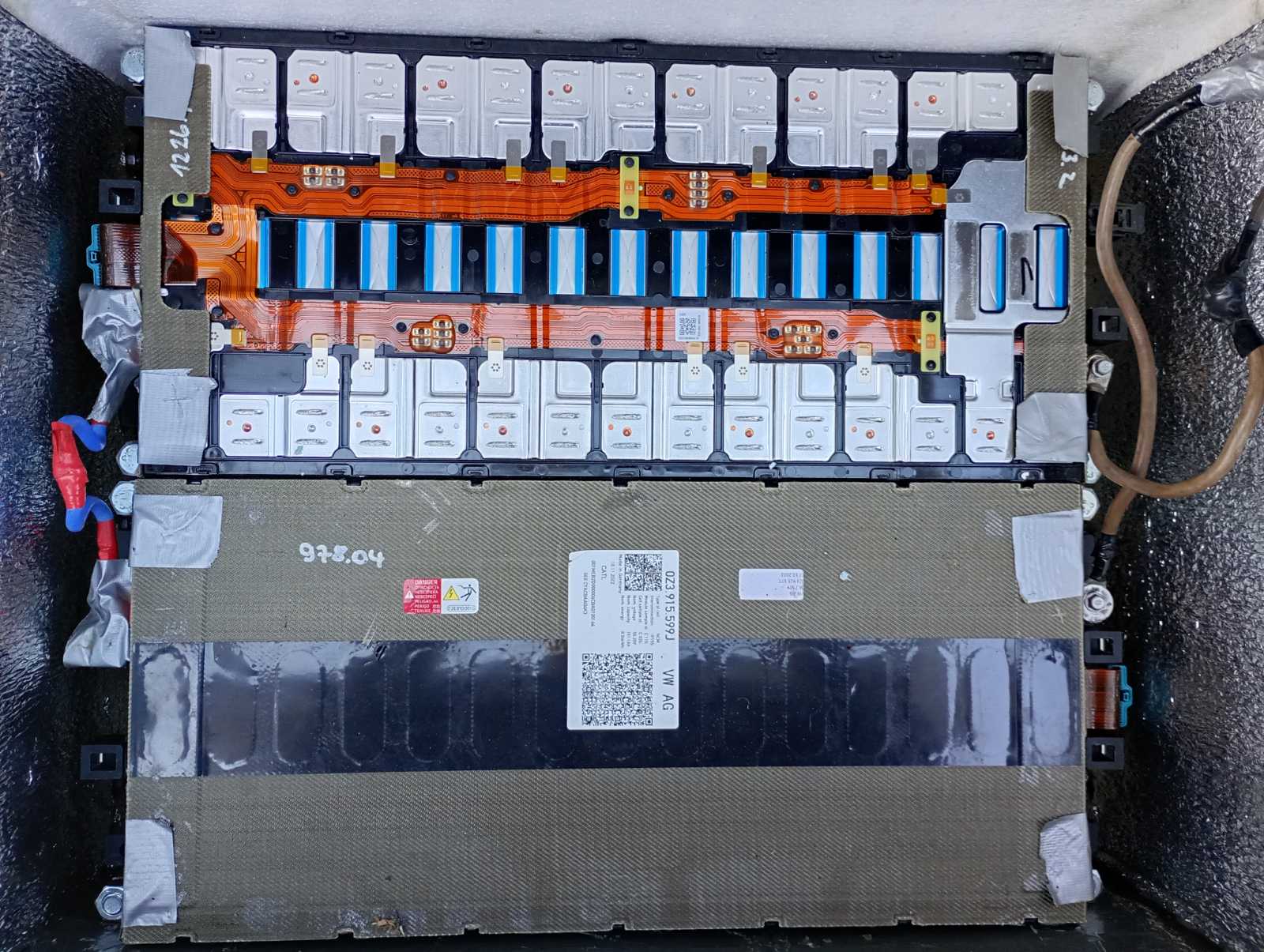

Таврия уже без батареек. А я с травмой руки.
изображение_viber_2025-08-12_20-02-21-398.jpg [ 218.27 КБ | Переглядів: 18162 ]

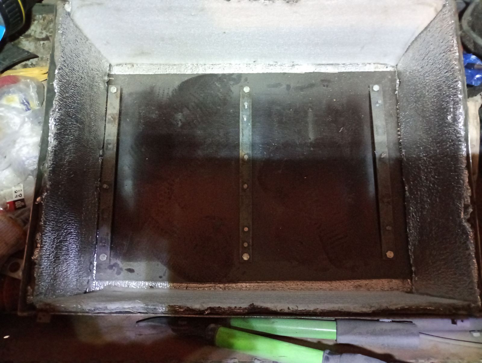

Батарейки вкинул в багажный ящик и закрепил. Подключил и даже покатался. Надо еще подключить БМС и перестроить зарядки на 125В
изображение_viber_2025-09-26_20-49-58-982.jpg [ 246.63 КБ | Переглядів: 15656 ]
