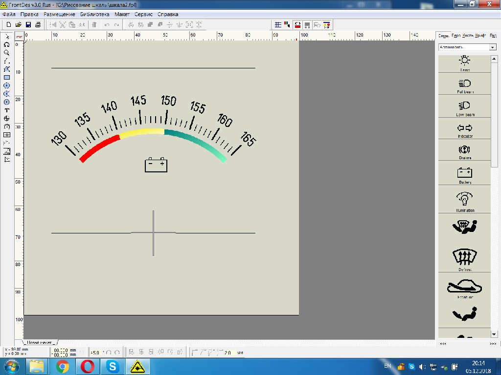

Днями у нашего Пыжа,постоявшего днем на морозе отказал акб в планшете - еще раз убеждаюсь,что нужен аналоговый прибор,дублирующий напряжение силовой батареи. Очередной вольтметр с растянутой шкалой 130 - 165в,только почему то принтер при распечатке "сьел" немного краски?

А что это за программка-рисовалка шкал?
Вроде этой прогой:
FrontDesigner-3.0-Portable.rar [1.79 МБ]

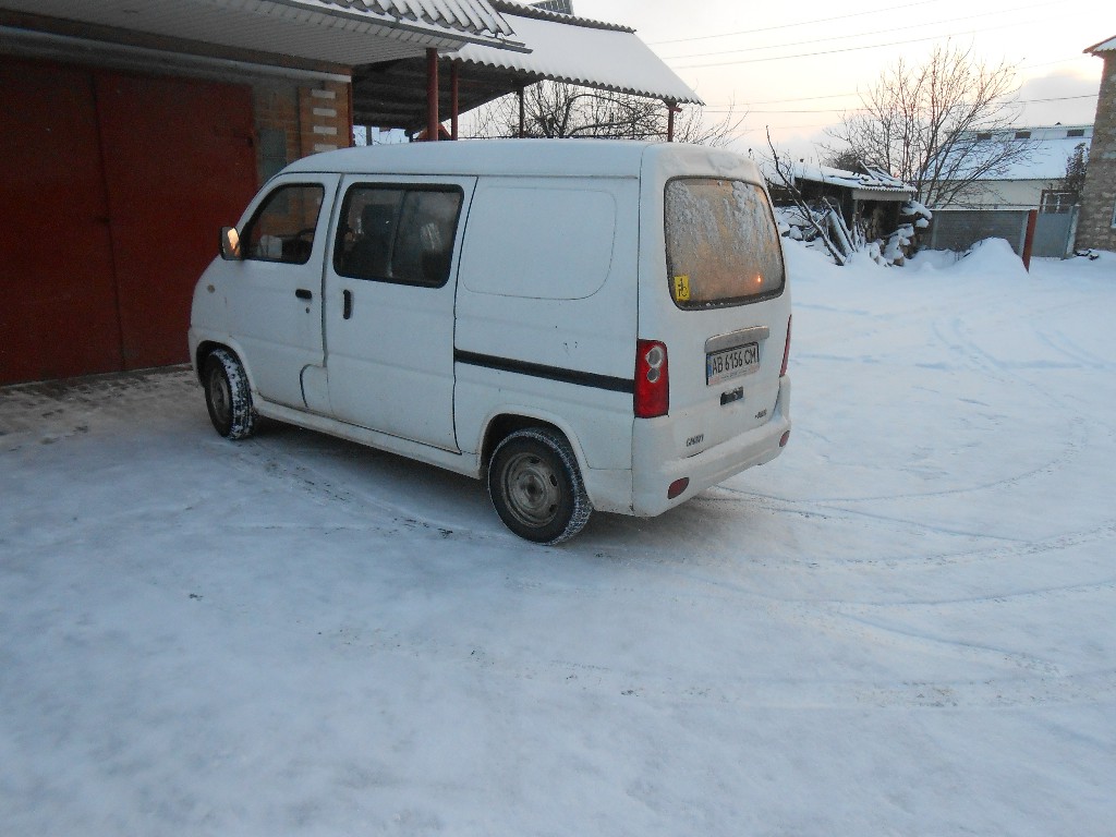

Очередной заезд электро-Фава,но уже с спидометром и тахометром.Фиксация покорения километров на батарейках запущена! :hurra:
