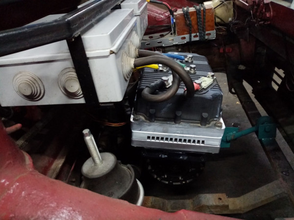

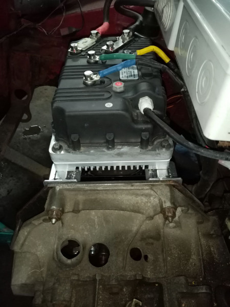

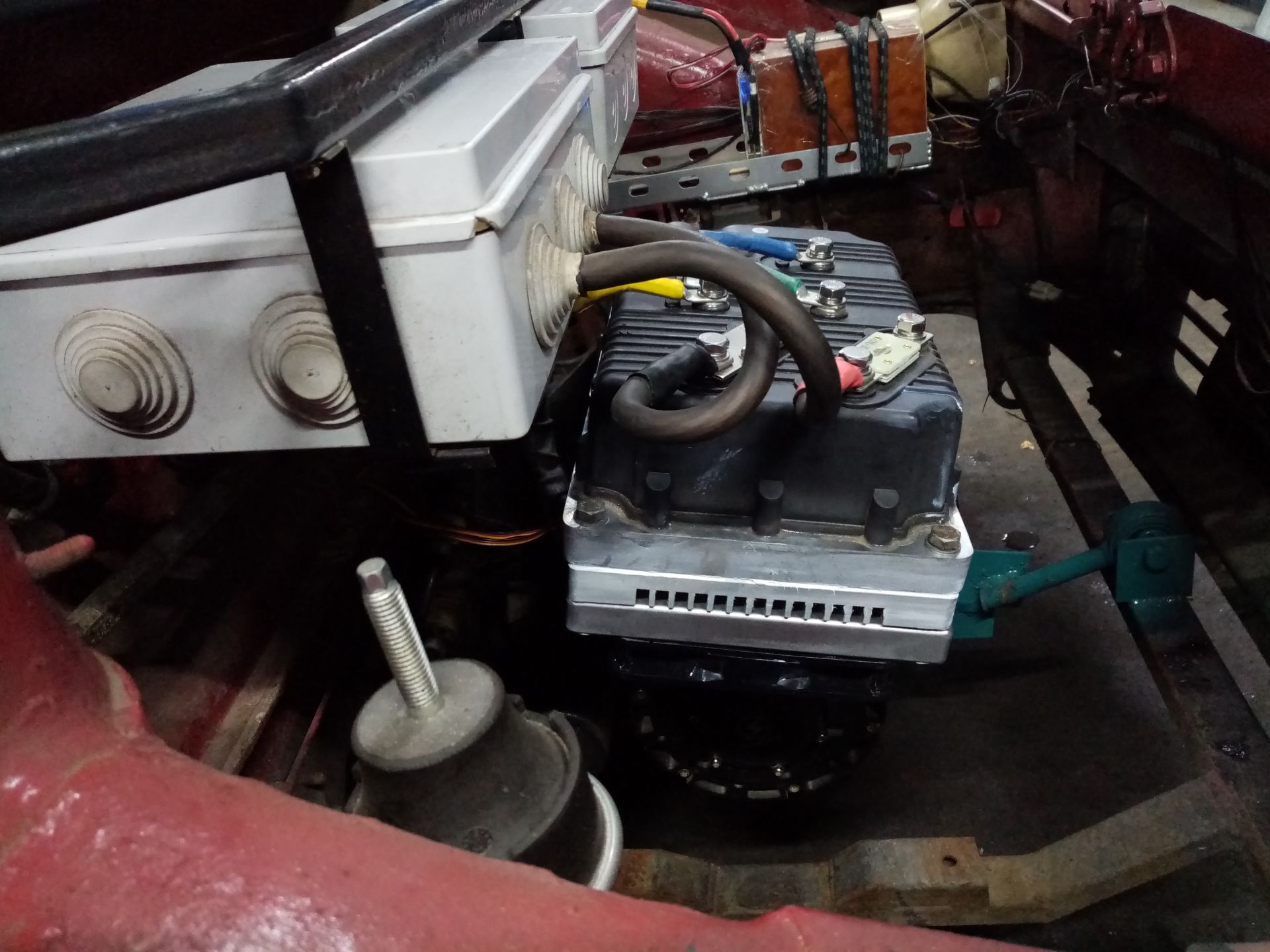

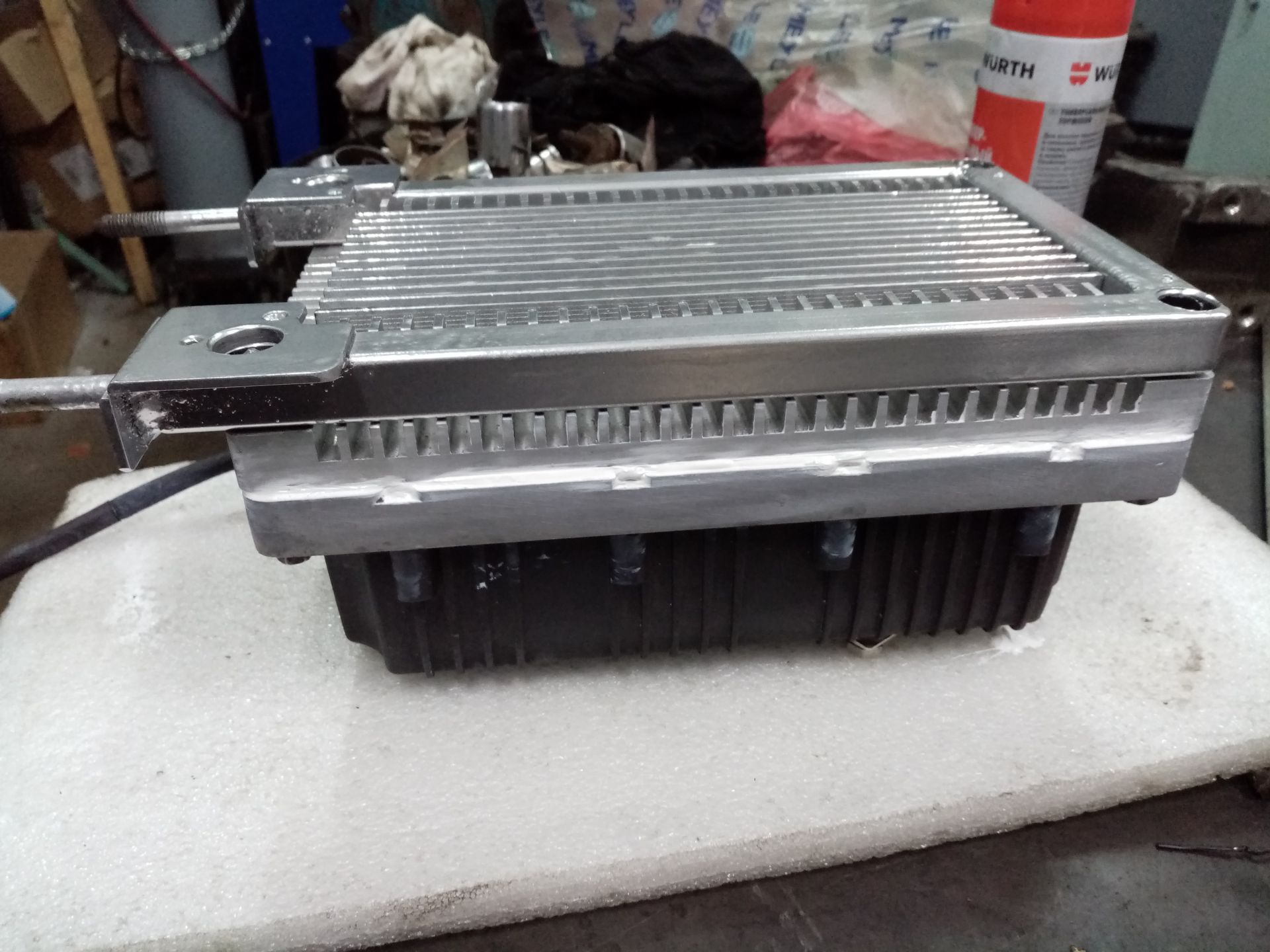

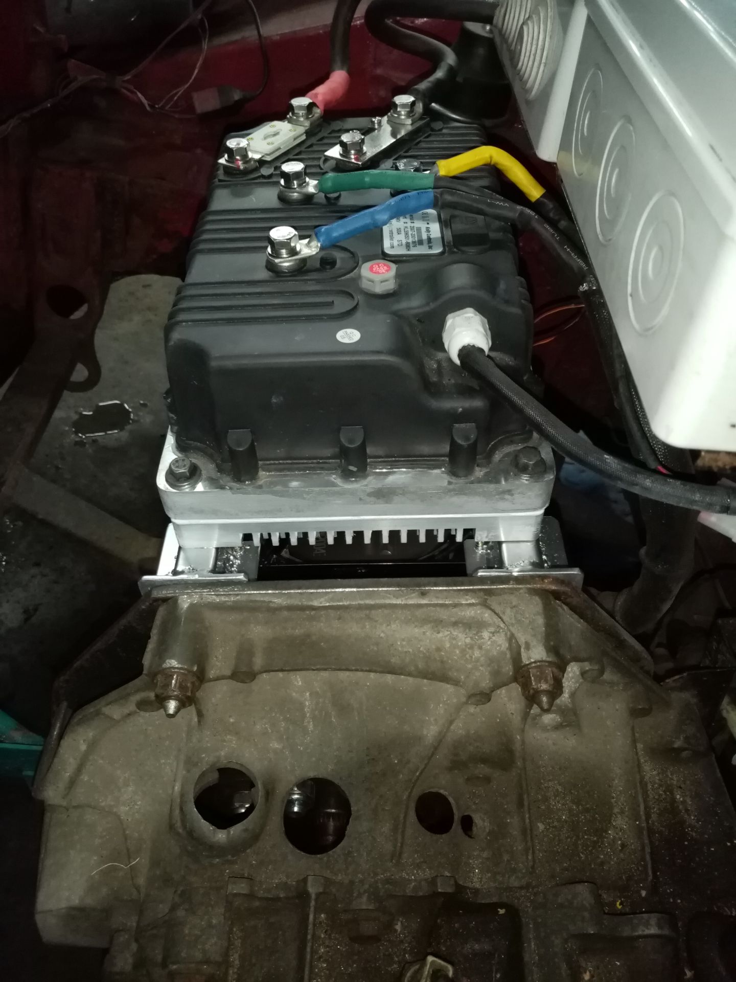

Зрабіў радыятар для ахалоджвання кантролера, выкарыстаў пасту цеплаправоднасці і 2 вентылятара 140мм .
Пліта 40мм зроблена на ЛПУ фрэзеру.

Фрезеровали радиатор из цельного куска алюминия??

Так, трохі вышэй так і напісаў, пліта 40 мм.

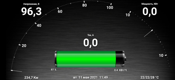

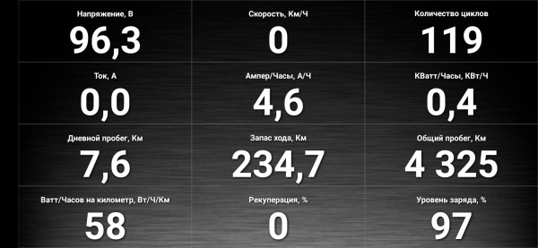

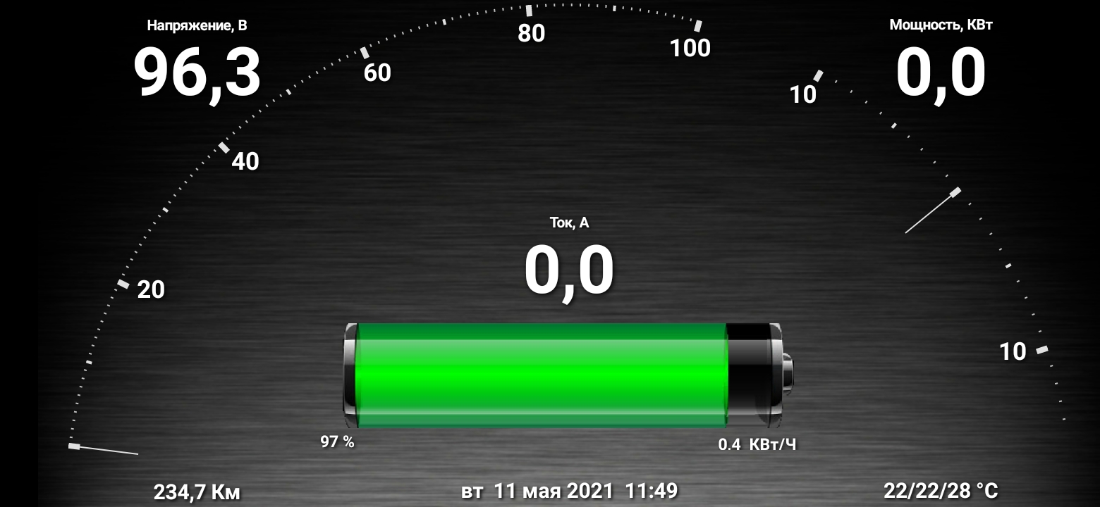

Першы дзень летняга цяпла, па гораду
Screenshot_20210511_114915_emkit.automotive.powerwatcher.jpg [ 304.51 КБ | Переглядів: 7154 ]
Screenshot_20210511_114919_emkit.automotive.powerwatcher.jpg [ 349.27 КБ | Переглядів: 7154 ]
Мой канал youtube MinskSiti

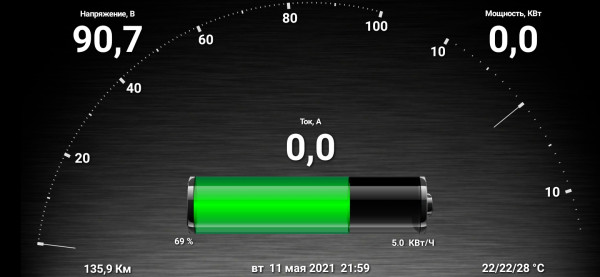

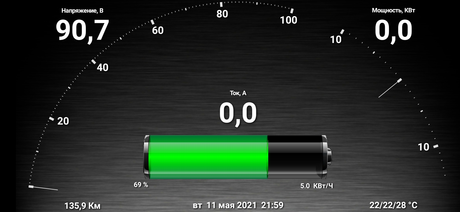

Потым за горадам
Screenshot_20210511_215915_emkit.automotive.powerwatcher.jpg [ 301.91 КБ | Переглядів: 7150 ]
Screenshot_20210511_215918_emkit.automotive.powerwatcher.jpg [ 352.89 КБ | Переглядів: 7150 ]
