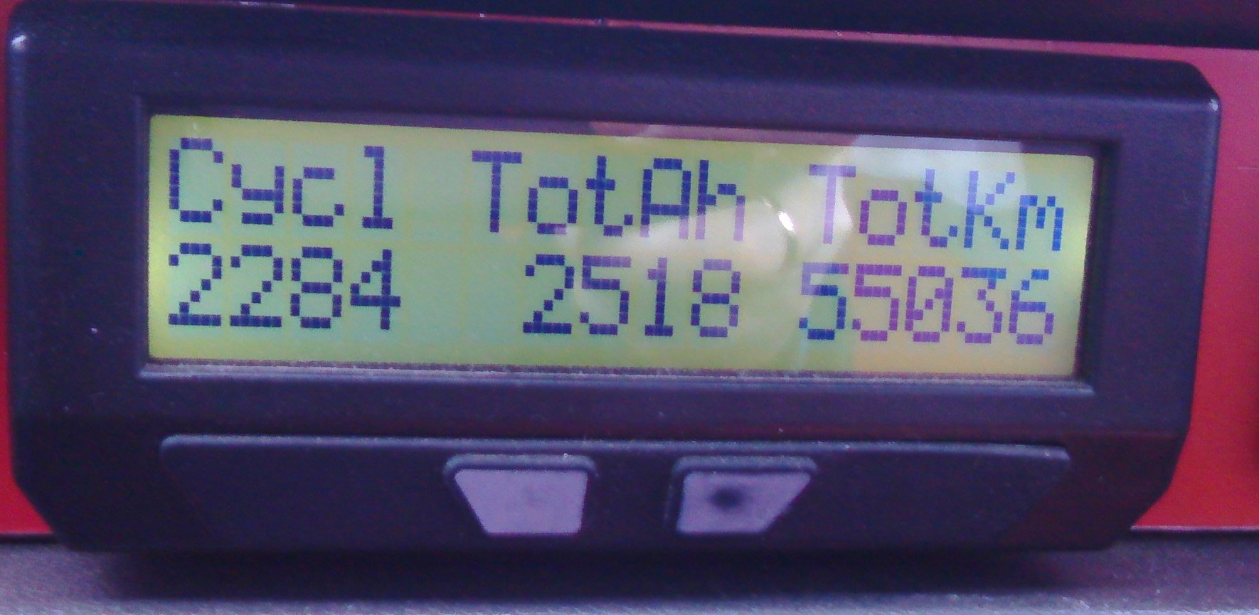

Звідки: Київ, Україна
55000 км, незаметил как счетчик ампер-часов пошел по второму кругу...
