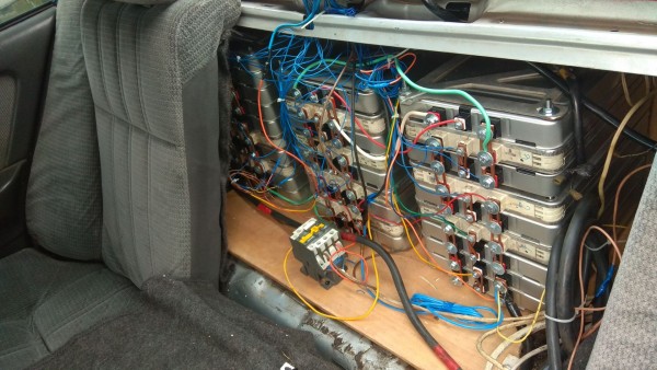

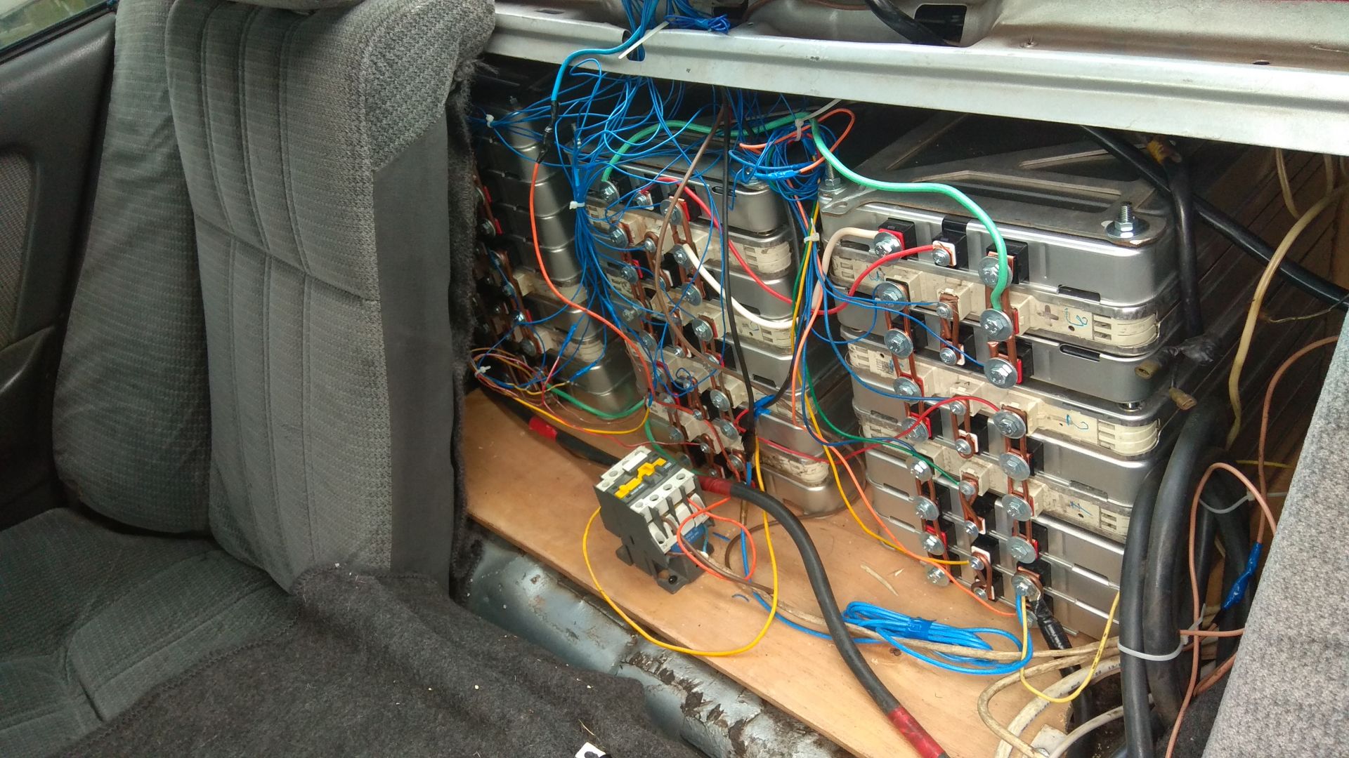

Всем привет! Вот и прошел летний сезон эксплуатации моего электромобиля "хонда сивик"
. В целом автомобилем сказать что очень доволен... Не сказать ничего...Просто супер...
Сейчас потихоньку готовлю авто для эксплуатации зимой.
В авто сейчас 116.2 в максимальное напряжение бортсети... По аккумам 28 шт аккумы от ниссана, чуть подуставшие...по два в параллель + Бмс от мистера Дрим + от вольта 28 пакетов по 15 а/ч + бмс поставил в торпеду смотрится зачетно... 30а/ч стоят спереди для загрузки морды. Двигатель асинхронный с мех. Коробкой от биоавто снятый с евы 3... Машинку эксплуатировал ежедневно, средний пробег порядка 45 километров в день по Киеву... Независимо от погоды, даже плавал по ось в лужах...Всем доволен сейчас запас хода по повер вочеру от Юрия Логвинова показывает 98 километров... Чуствую что может быть больше судя по расходу батареек. Зарядка авто от китайской дельты... На морде зарядки регулируется ток и напряжение...оч. Удобно, понимаеш сколько времени до следующей поездки и выставляеш ток соответственный.. Регулировка от 1а до 25а... Зарядку поставил на заднюю полку и через стекло видно напряжение и ток.
Да аккумы стоят за задним сидением 3 стопочки по 8 , 2 по 9 шт. Уже зашил назиму и планирую утеплить. Фоточки всего этого выложу чуть позже.
Планирую быть на "олд олд каре" в субботу. Всем спасибо за коменты и поддержку...

Ну и фоточки как обещал...
DSC_0658.JPG [ 285.31 КБ | Переглядів: 9935 ]
DSC_0657.JPG [ 370.1 КБ | Переглядів: 9935 ]
