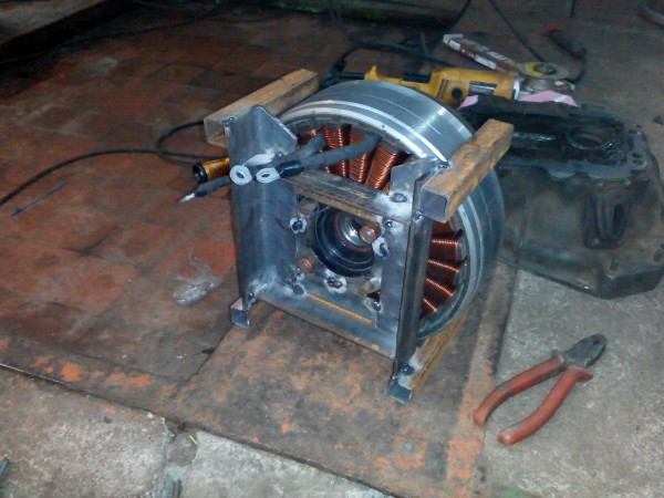

Сейчас мотор переживает третью реинкарнацию, перемотал парными обмотками, будет меньше магнитов, теперь вроде должно получиться то что что надо. Паралельно работаю над установкой сцепления и удаления из КПП первой и задней передачи для уменьшения потерь,

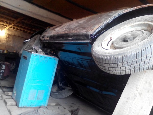

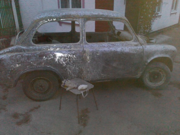

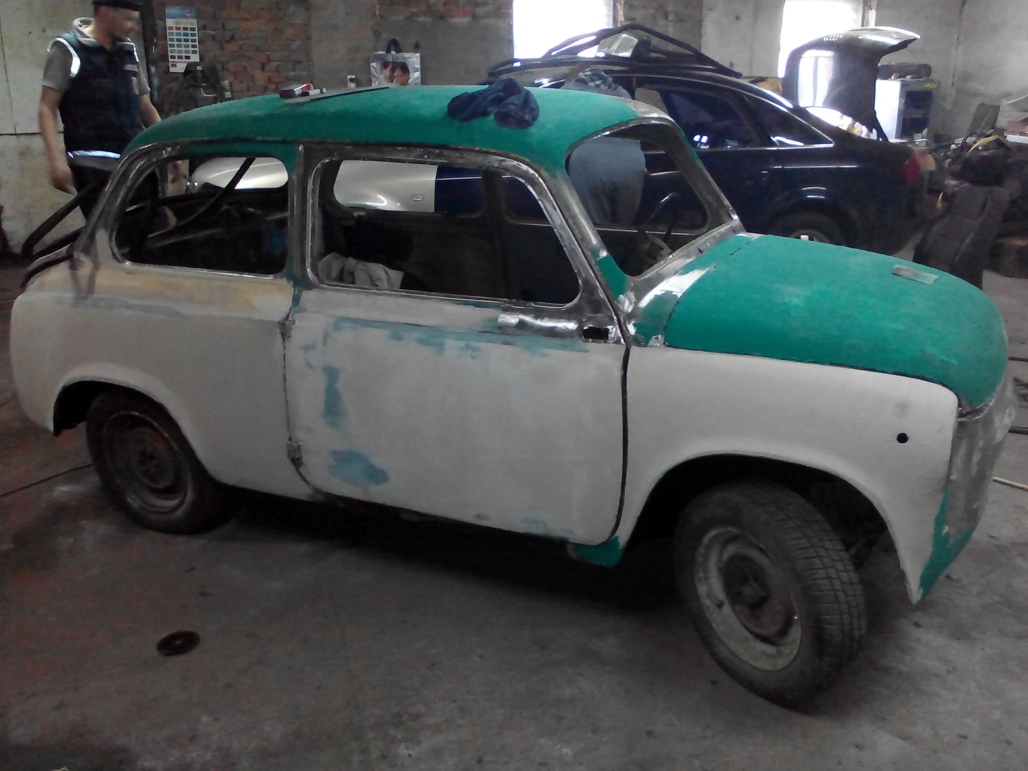

Наконец то до делал сварочные работы по запику, ободрал до метала все 5 слоёв старой краски, и отдал маляру на доводку и покраску, надеюсь к весне таки полноценно выехать.

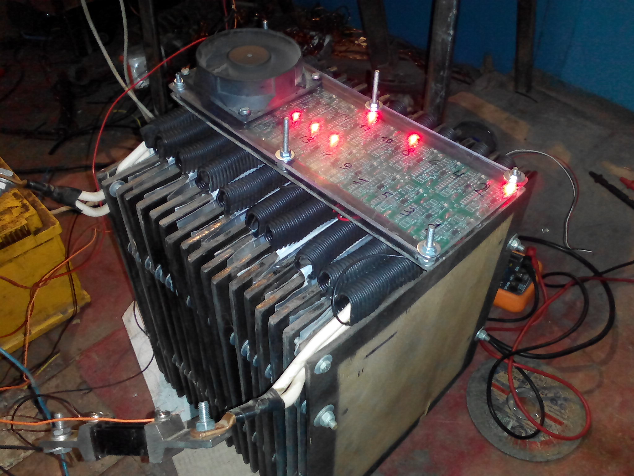

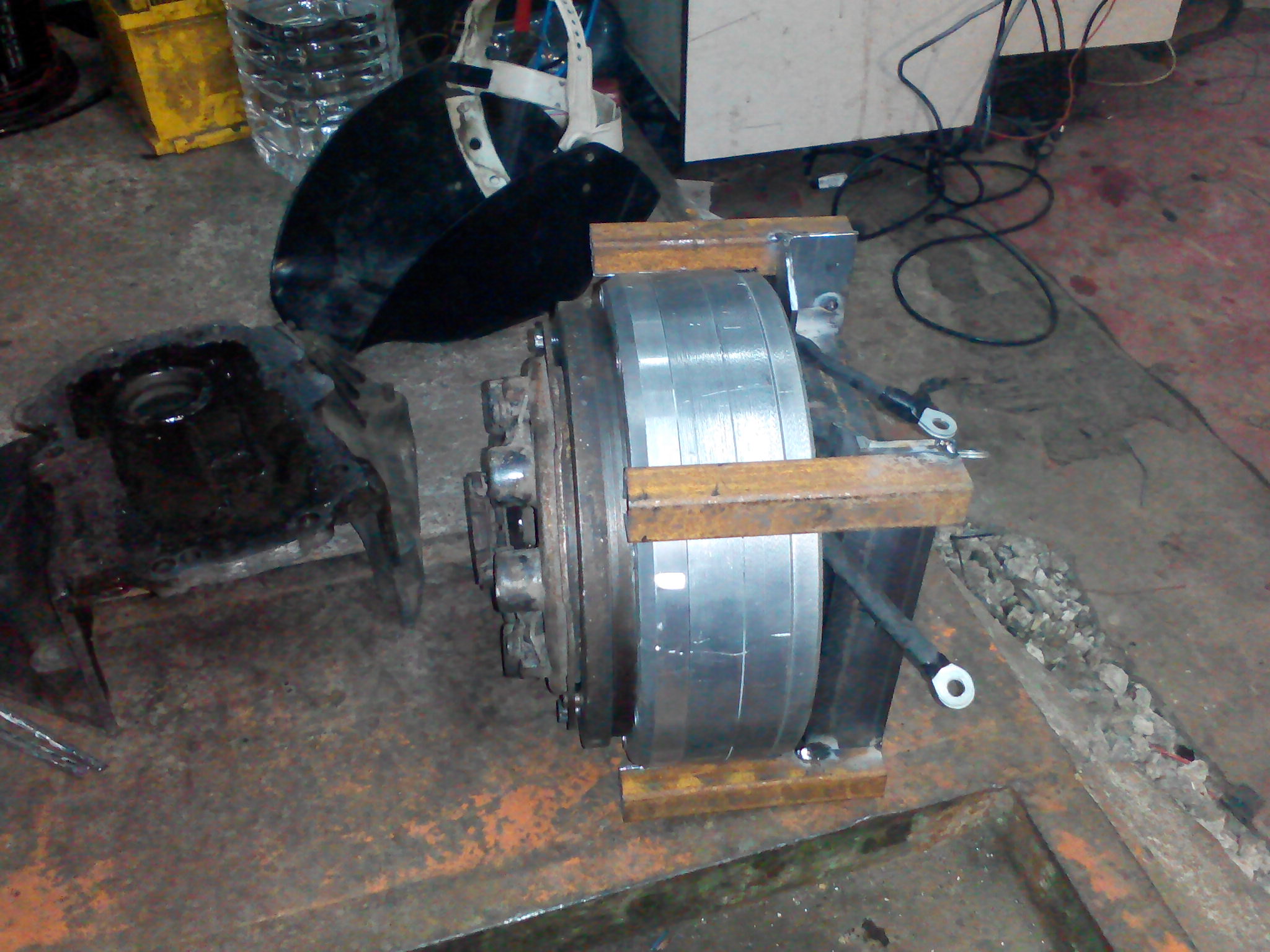

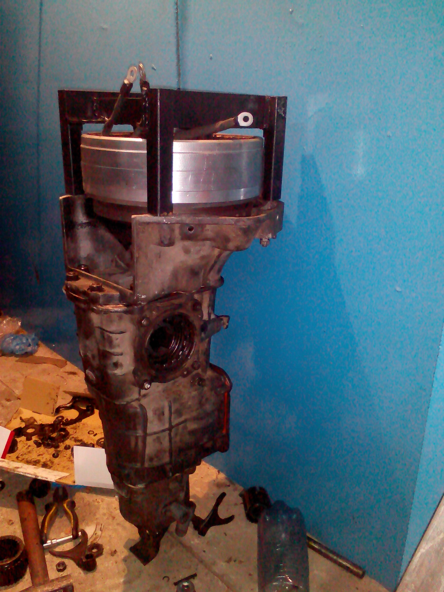

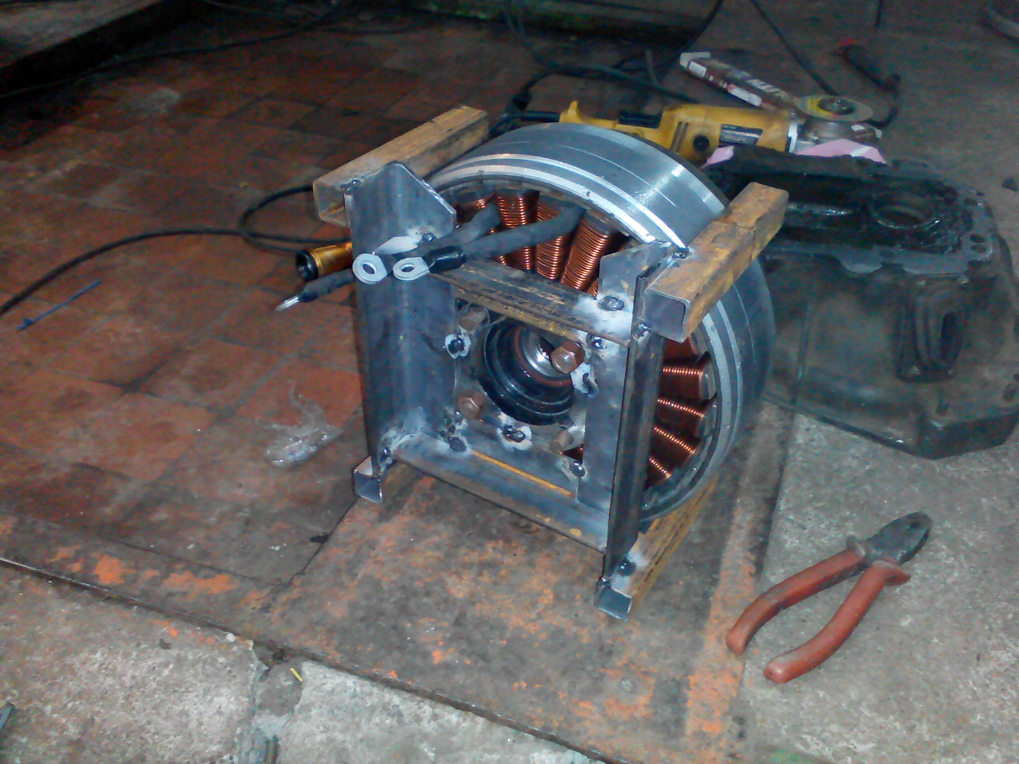

Пару новых фоток :) установил балансиры от Романтика с принудительным охлаждением, наконец собрал КПП, теперь она немного кастрирована :) из 5 передач( 4 вперед и задняя) осталось вторая на всяк случай третья и "четвертая" с передаточным 0,71 вместо 0,96 в стоке. и сцепление установил для нормального переключения на ходу. Движение по факту будет третья: трогание и разгон до 30км.ч , дальше четвертая. Максималка будет не большая 65-70км.ч но на таком доноре больше скорость и не нада, страшновато. 8O

А зачем на балансиры обдув? Вы первый кто так сделал.

Балансири довольно сильно греються больше 100 градусов, ( на лифере не так сильно) а если учесть что батарея у меня из немного разних по размеру а значит и по эмкости пакетов то балансировка может быть долгой, немного перестраховался. Кстати во время балансировки дует довольно горячим воздухом на выходе при том что в гараже +6, а летом при +30 мой кулер будет балансирам приятен :) и кстати они находятся в корпусе а не болтаються на проводах, вода не капнет и повредить случайно не получиться

движок места вообще не занимает, по сравнению с моим 8)
Та да:) кстати вес мотора 20кг мотор+ КПП около 50кг, вес меньше одного ДС3.6 ,правда на кузов нашпаклевали уже 8кг шпаклевки:) и это не конец

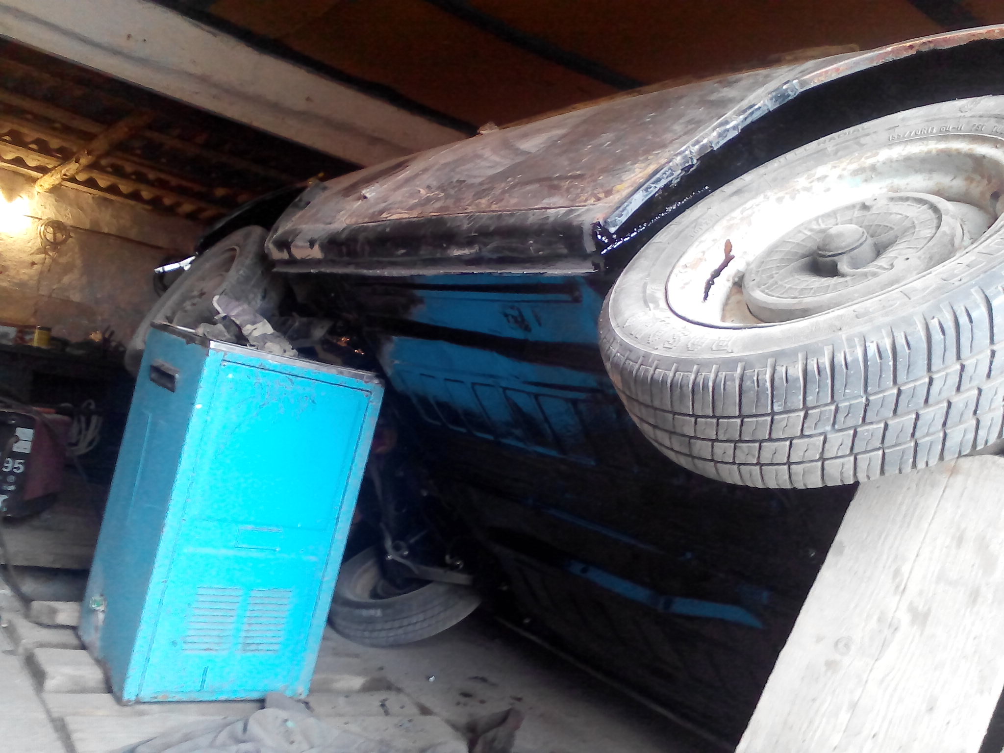

Шпаклевки на зазе уже 23кг!! Очень блин кривой весь по другому красивым его не сделать:)

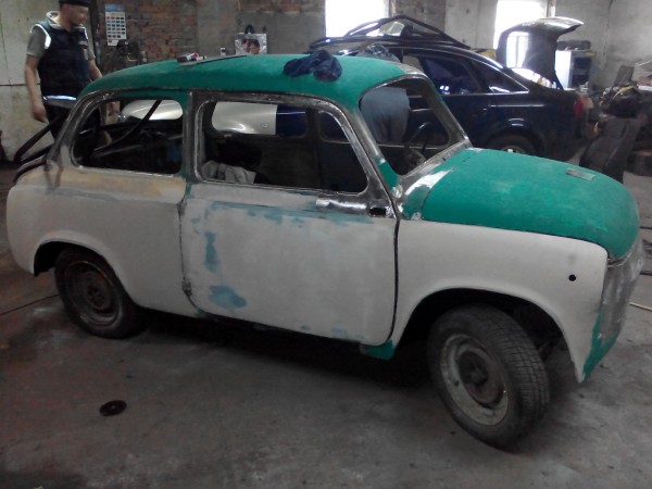

фото процеса
