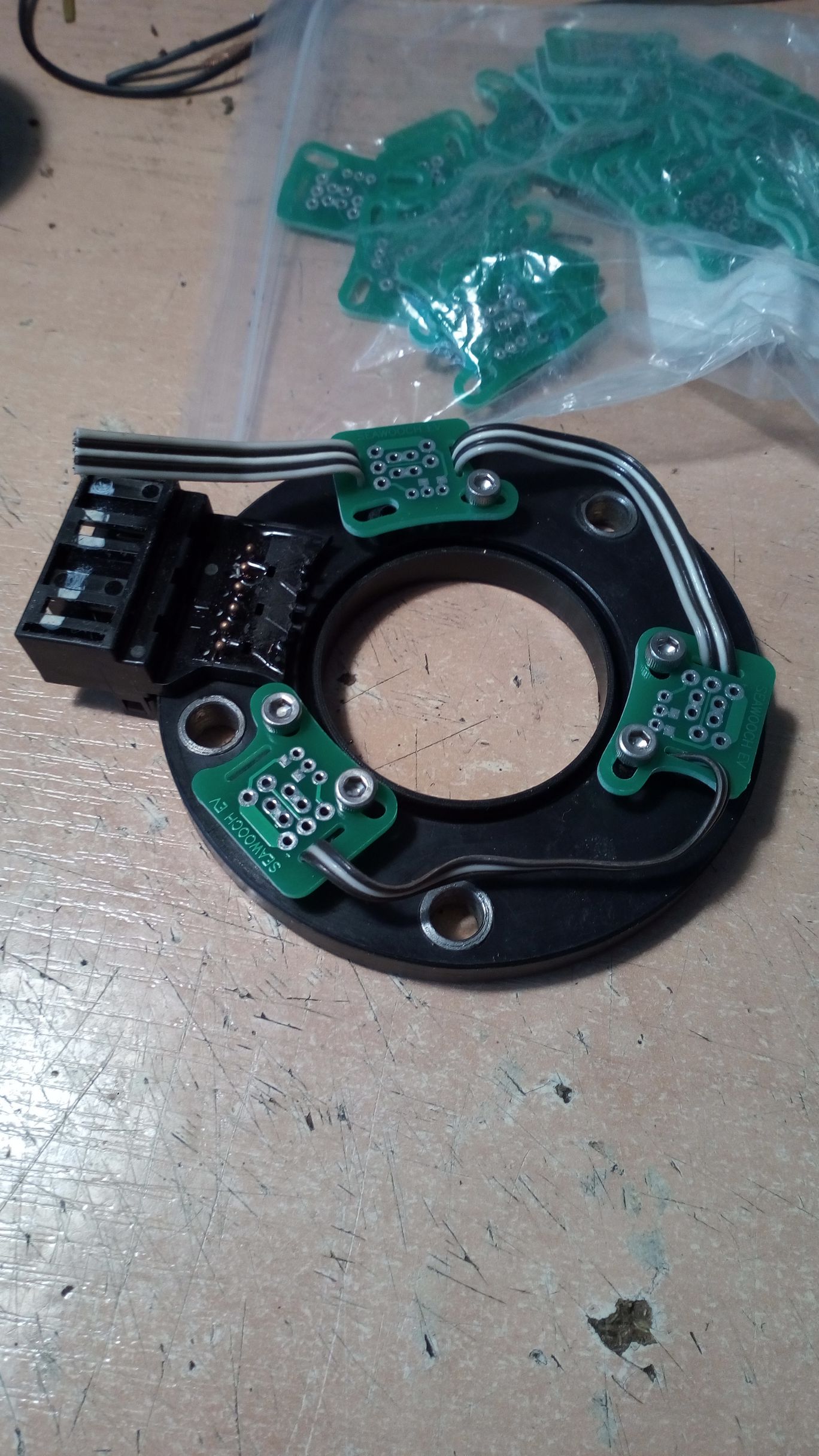

приехали платы для датчиков холла на лиф-мотор) в целом все хорошо, нужно будет только в прессформе раздвинуть для них крепления а то че-то я где-то проворонил... ну я специально и ждал их чтобы все сложить и посмотреть... крепления для штатного разъема в форме уже есть... на неделе устройство надеюсь испытать)

Инженер,я же говорил что мотор от лифа прикольный,и его нужно прикольно дорабатывать)))ну вот и стараюсь)))))не поленился даже прессформу сделать))
по поводу купить заказать,я не собирался эти штуки продавать...как все сделаю.доделаю,могу дать одну...плат много заказывал только по тому,что разница по деньгам между пятью и десятью или как я взял тридцать,не большая...ну и как в анекдоте,одну потерял,одну поломал)

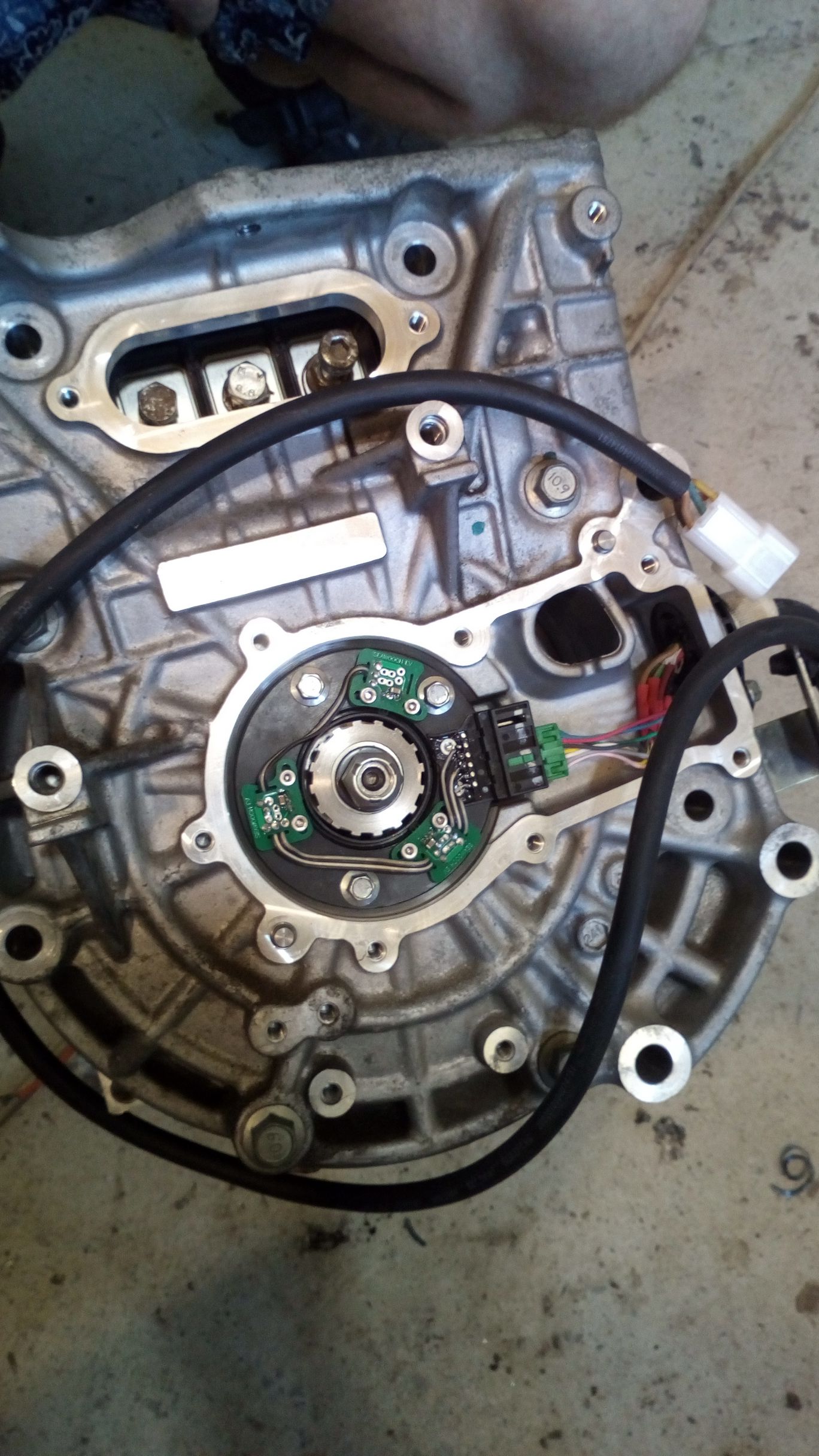

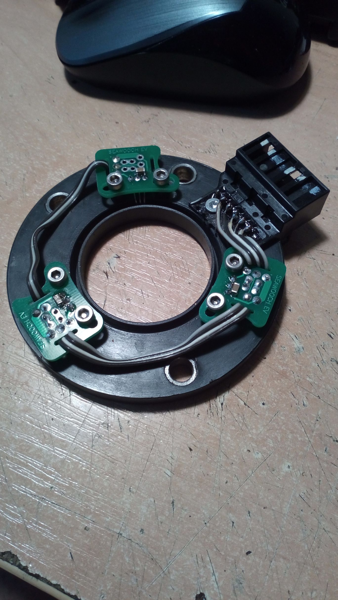

собрал устройство,осталось сделать венец с магнитами) и можно испытывать)

я не бездельничаю))) просто не успел сегодня венец фрезернуть...но заготовку выточил...завтра будет...
кста устройство прикрутил к мотору,сделал кабель,разъем чтобы сразу к контроллеру подключить,смотрится прикольно))))))) как работать будет посмотрим...скорее всего будет такой момент,чтобы регулировки по платам хватило нужно будет понимать от куда начинать мотать,а то сама пластина круглая ее крутить не получится,она на штивте,да и разъем тоже не даст...хз посмотрим... если что,мож переделать пресформу прийдется...

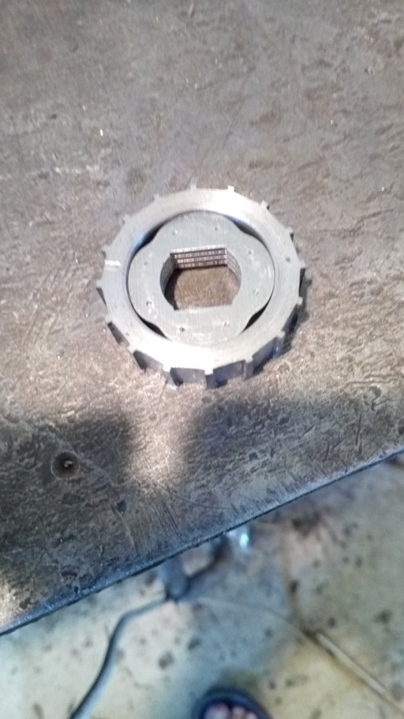

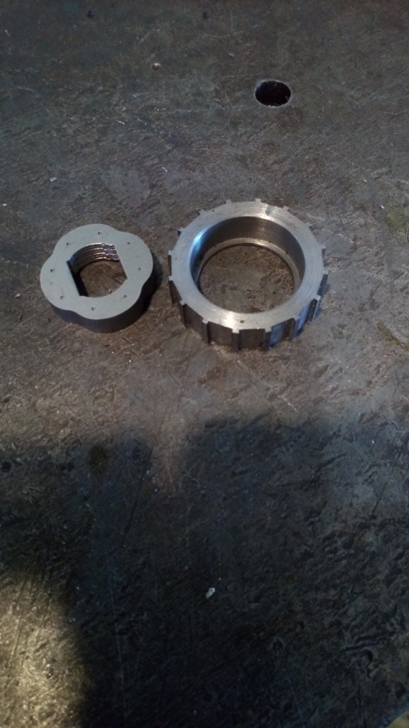

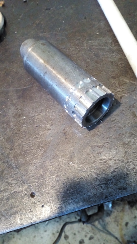

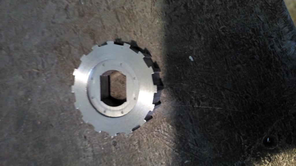

вот пока так погнал клеить магниты
IMG_20180727_102131.jpg [ 213.96 КБ | Переглядів: 12896 ]
IMG_20180727_103250.jpg [ 192.08 КБ | Переглядів: 12896 ]
IMG_20180727_103902.jpg [ 178.74 КБ | Переглядів: 12896 ]
IMG_20180727_103929.jpg [ 68.13 КБ | Переглядів: 12896 ]
IMG_20180727_104127.jpg [ 3.72 МБ | Переглядів: 12896 ]
 Заголовок повідомлення: Re: Трабант Электро (Лев, Запорожье)
#63135Повідомлення 27 лип 2018, 10:26
Ух ты! Вещщ!
Как точно у тебя получается фрезеровка? Я имею ввиду угловую точность.
Как надёжно будет приклеено? Магниты бандажировать ведь не будешь?!Шо-б же-ж не повылетали...
И для чего та "хитрая" шаёбочка?Весь диск "шевелить"? Я пока не пойму...ты-ж пол работы показал,а этого для "некоторых" (себя имею ввиду :lol: ) делать нельзя...
Но конструкцию продумал замечательную!!! Даже боюсь перехвалить :P
