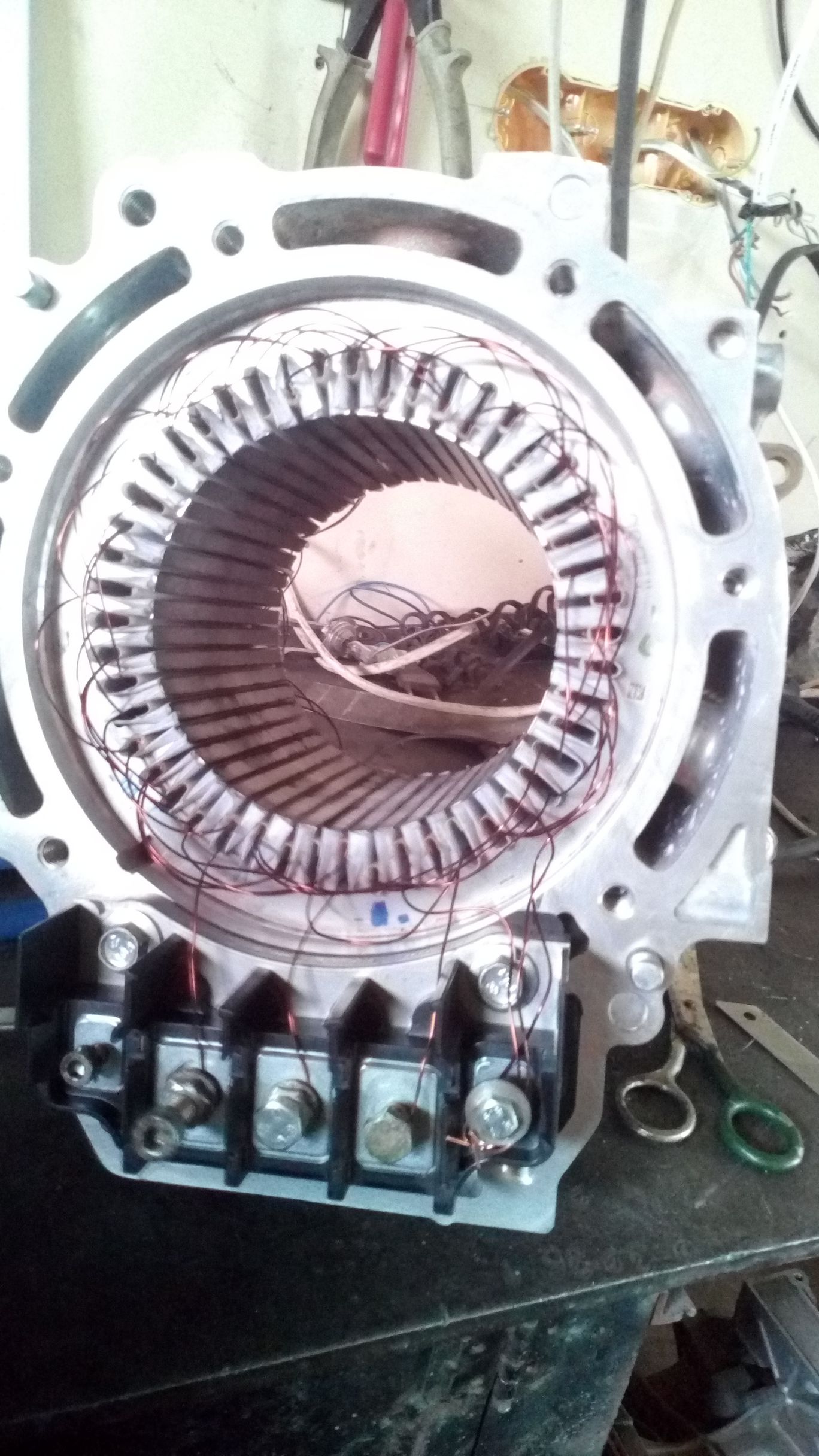

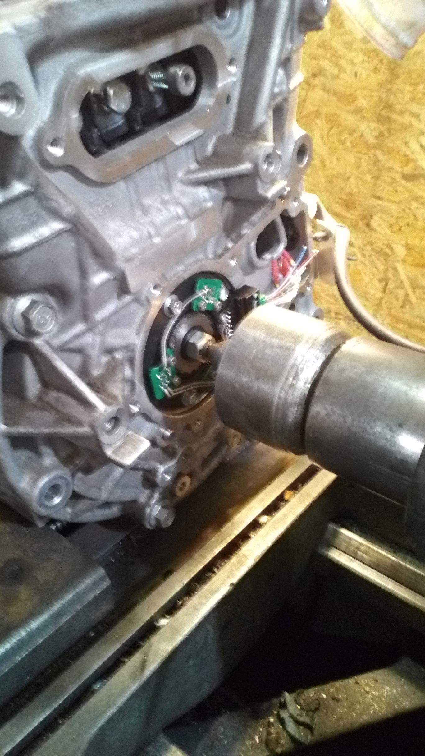

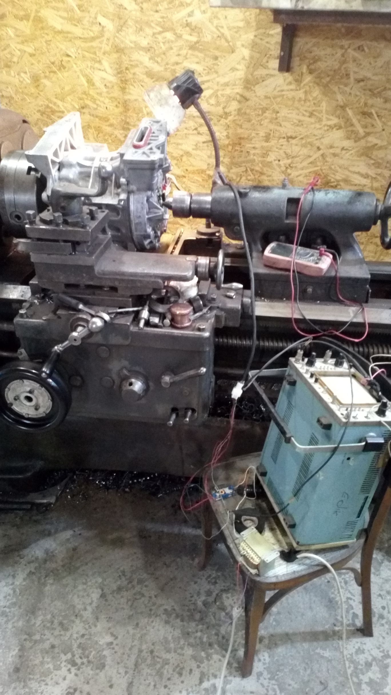

сегодня провел испытания устройства) выявлен косяк,не хватает регулировки сенсоров... завтра попробую сместить обмотки на один паз чтобы понимать что и как....
я предварительно намотал все три обмотки одним проводом,чтобы если что ,легко было все переделать...

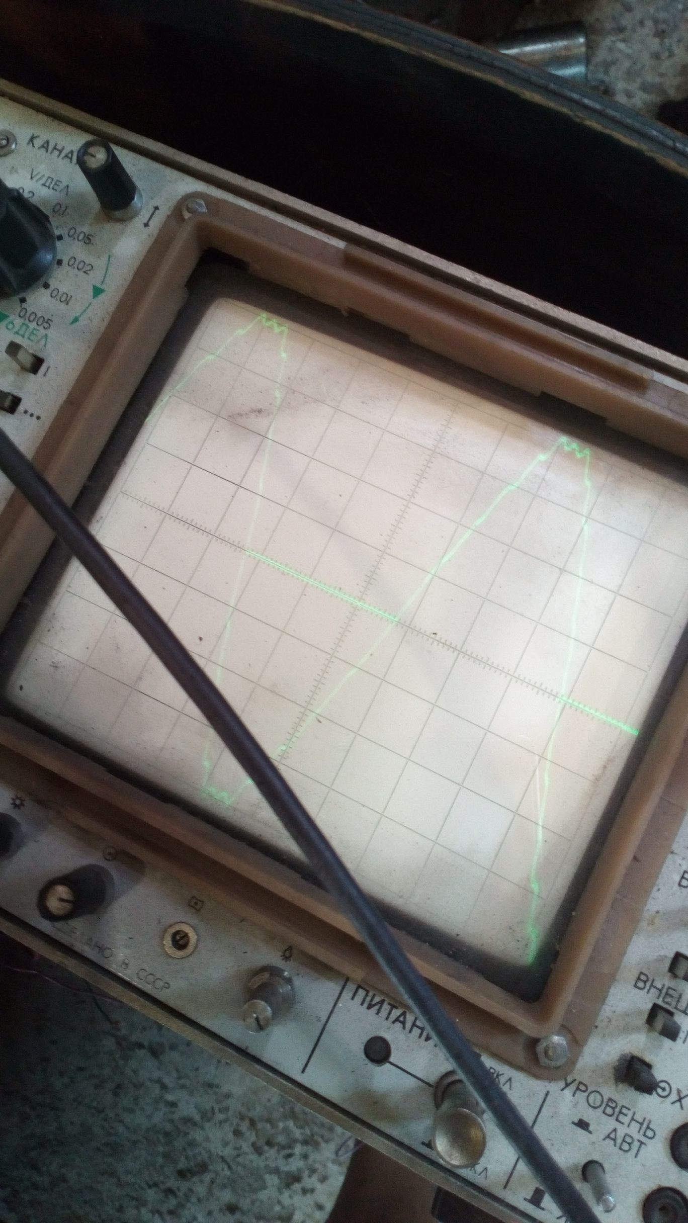

удалось!
сдвинул все обмотки на один зуб,и все заработало..
на фотке видно) кривая синусоида от фазы,это скорее всего провод в пазу болтается,вибрирует...

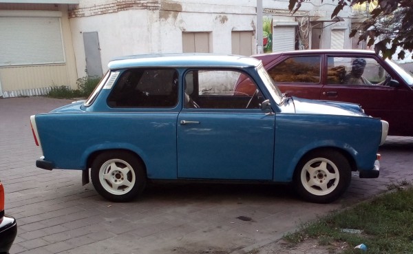

сегодня поставил трабаслу на алюминиевые колеса)

#63840Повідомлення 10 серп 2018, 12:23
БКМПО - правильный выбор! :)
