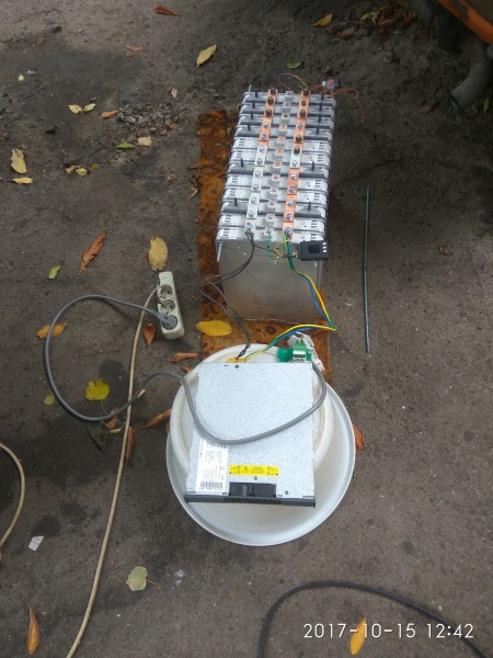

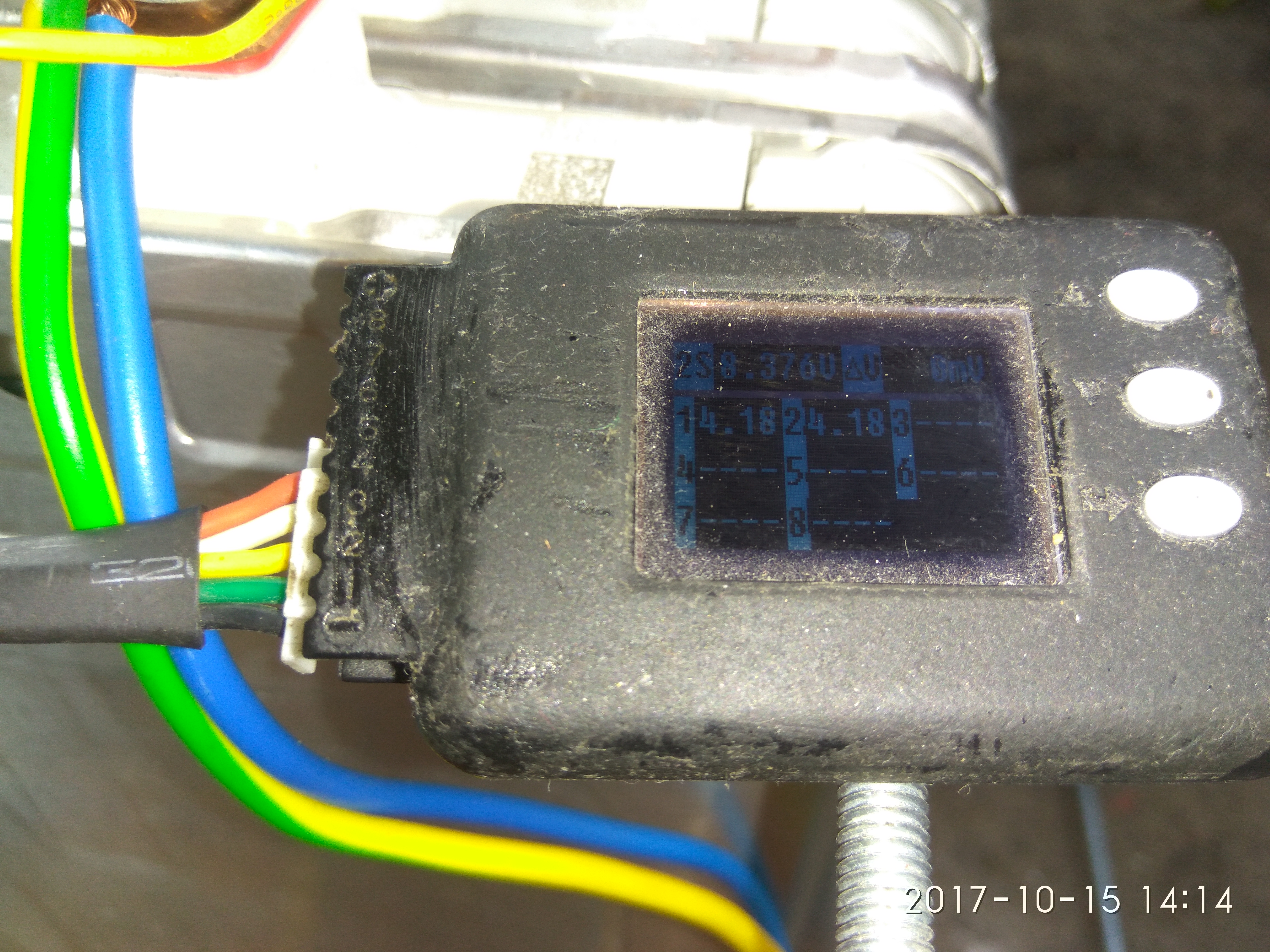

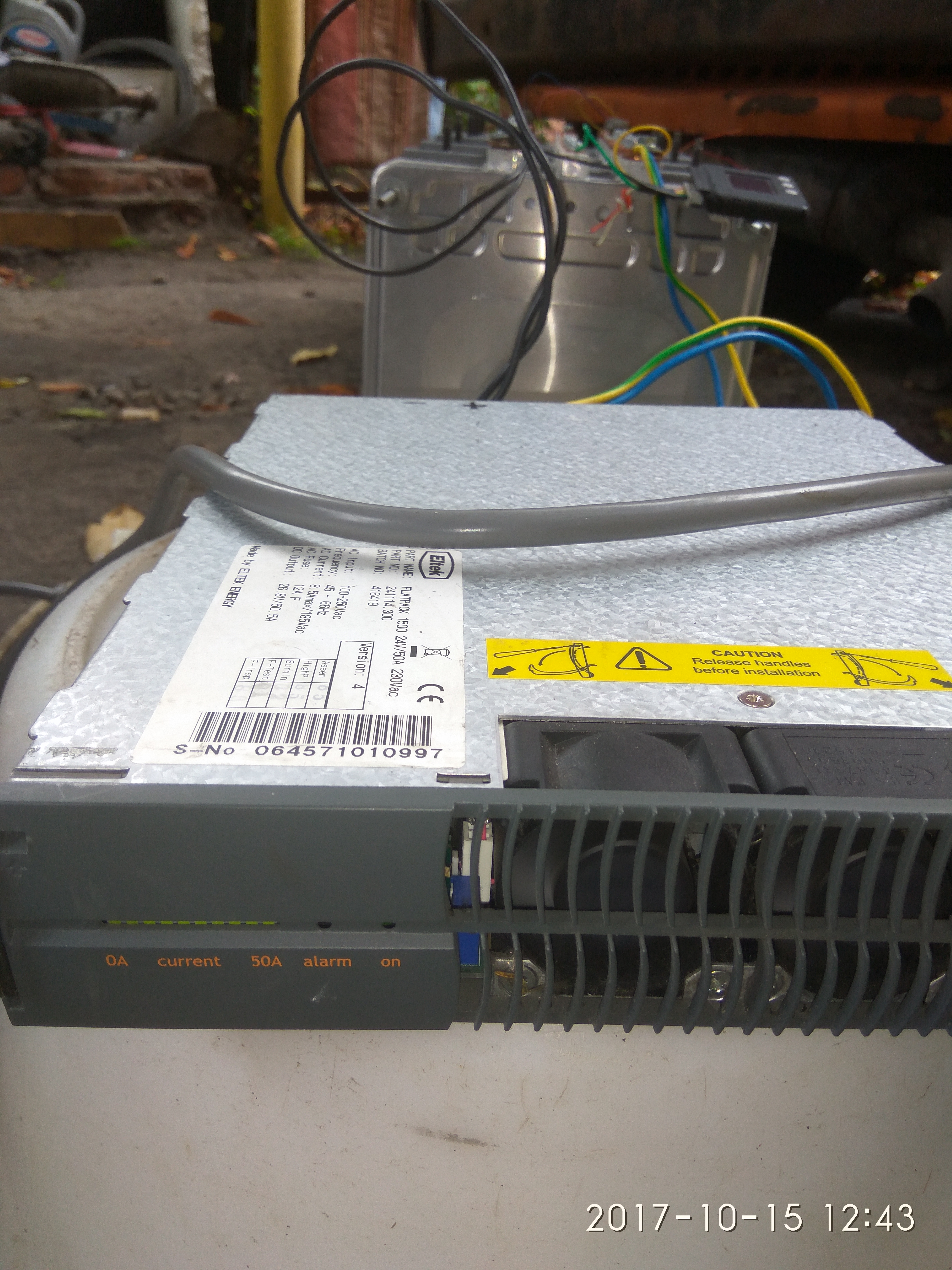

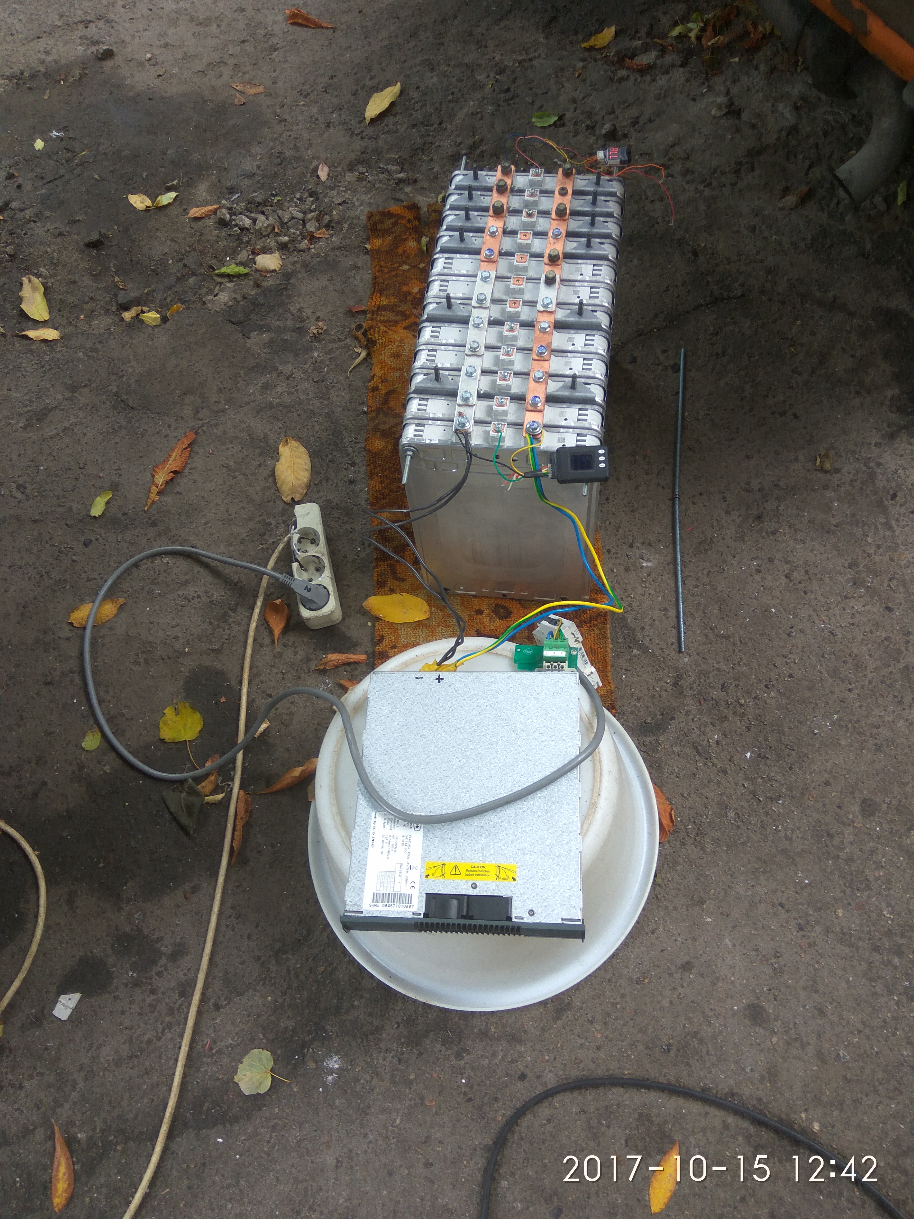

Подготовили батарею к нормальной эксплуатации - зарядили , заодно сбалансировали .
IMG_20171015_124309.jpg [ 5.77 МБ | Переглядів: 14710 ]
IMG_20171015_124238.jpg [ 7.18 МБ | Переглядів: 14710 ]
IMG_20171015_141453.jpg [ 5.9 МБ | Переглядів: 14710 ]
Собрали последовательно
IMG_20171015_153756.jpg [ 8.07 МБ | Переглядів: 14710 ]
И поехали !

На фото селлога плохо но видно - по 4.18 обе ячейки , разбаланс 0 мв ... а дальше будет трудится БМС ...
