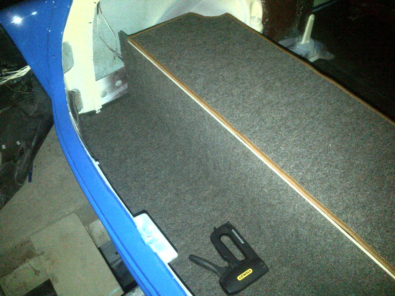

Сегодня, прооверлочил детали интерьера.
Установил задний батарейный отсек, сделал предварительную примерку.

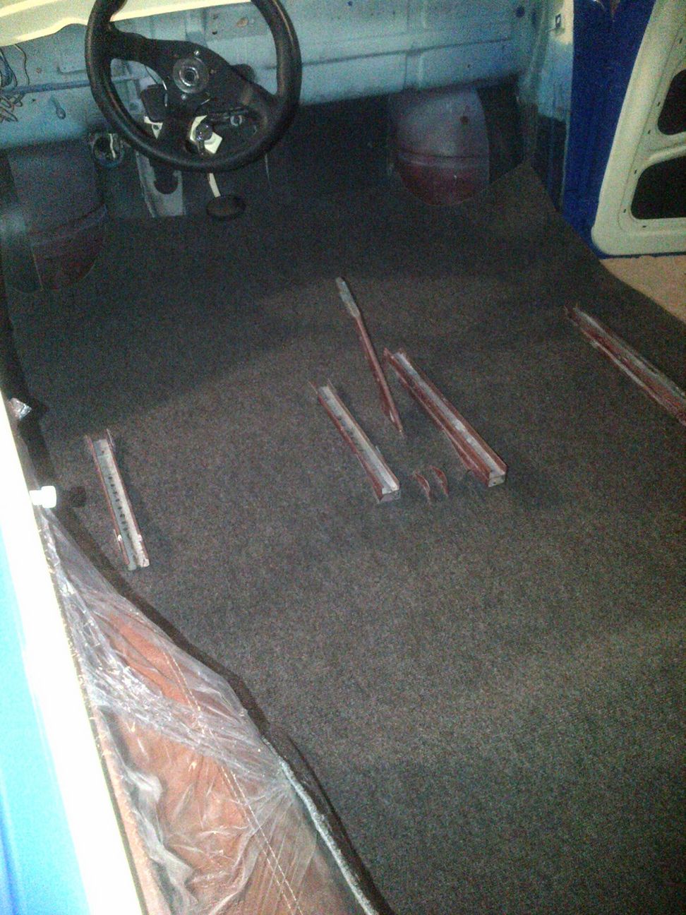

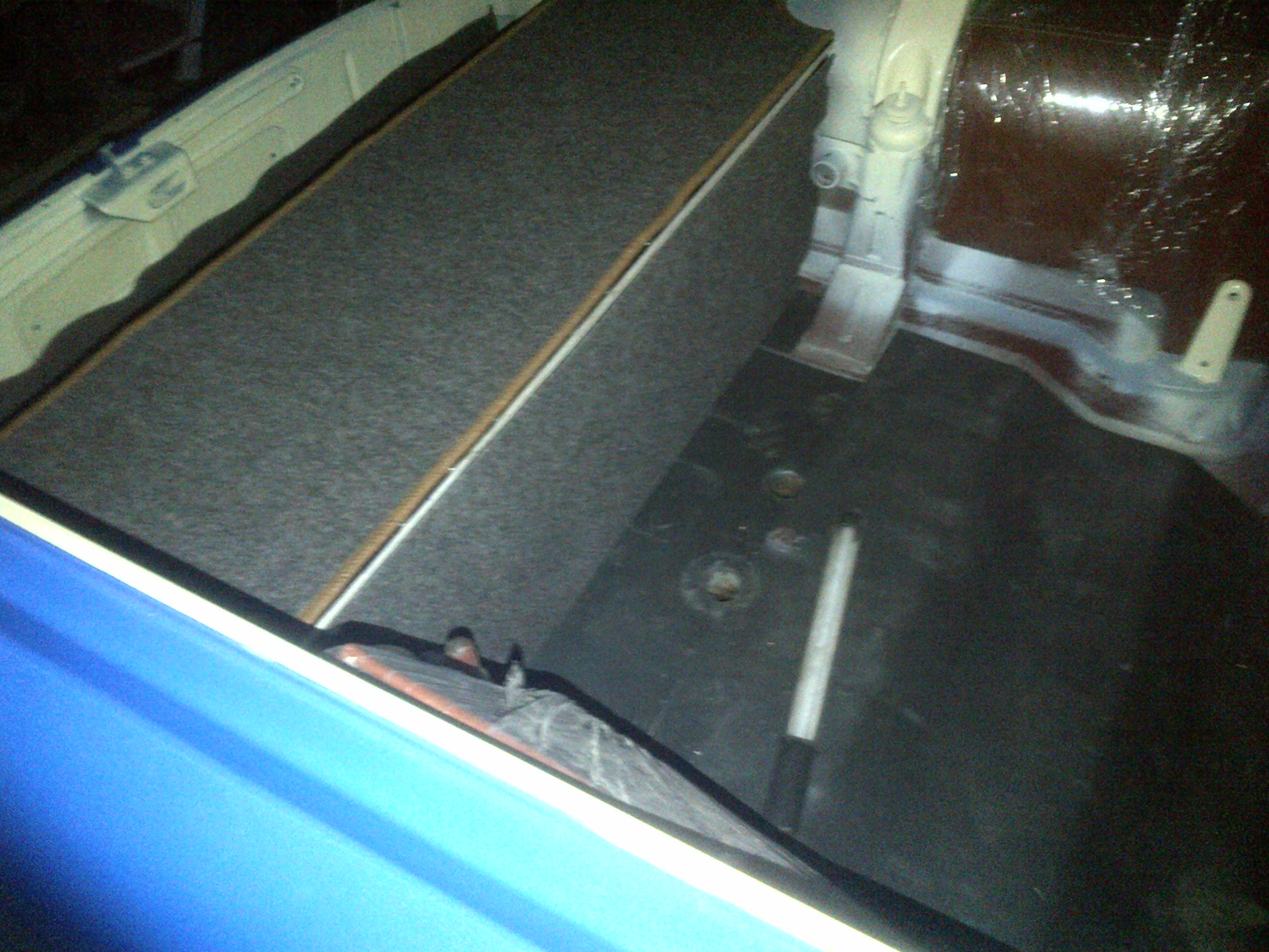

Сегодня ударно по-работал:
Уложил пол, пока предварительно. Самое сложное было раскроить технологические прорези под крепления сидений, ручник и пр.

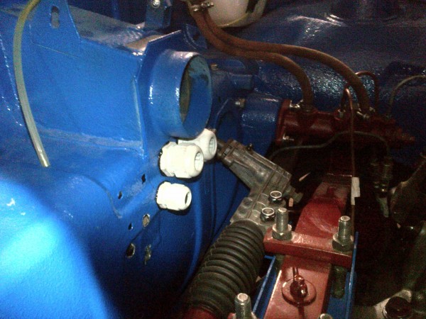

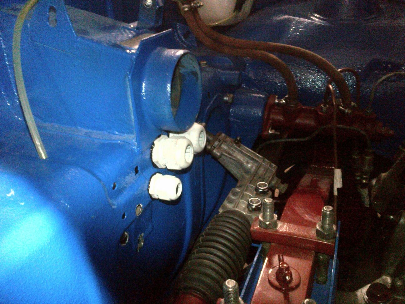

Просверлил и укомплектовал гермовводами отверстия для силовых и сигнальных проводов, выходящих в подкапотное пространство.
IMG-20140730-00114.jpg [ 1.1 МБ | Переглядів: 9930 ]

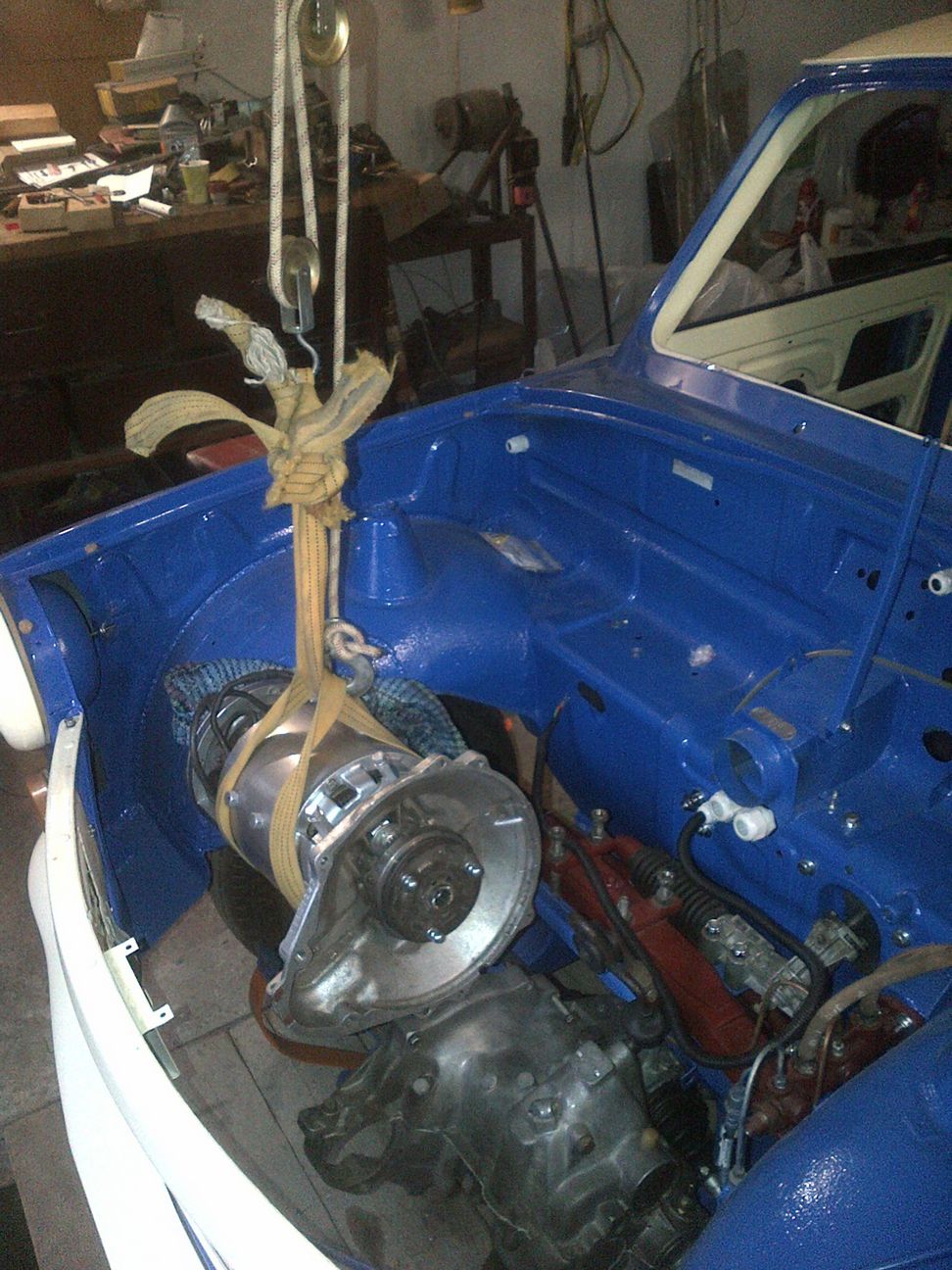

На днях установил двигатель!
IMG-20140808-00119.jpg [ 1004.56 КБ | Переглядів: 9896 ]
Также установил передний батарейный блок, втянул силовые провода, закрепил контроллер.
На очереди сборка батарей и разводка "силы".
Далее прокачка тормозов и аккуратный тестовый выезд! :)

А гермовводы обязательно ставить? Или это профессиональное?

Решил, что так проводам будет лучше, чем они будут в отверстии "гулять". Плюс дополнительная изоляция от корпуса. Плюс эстетично, надежно и практично! :idee:
