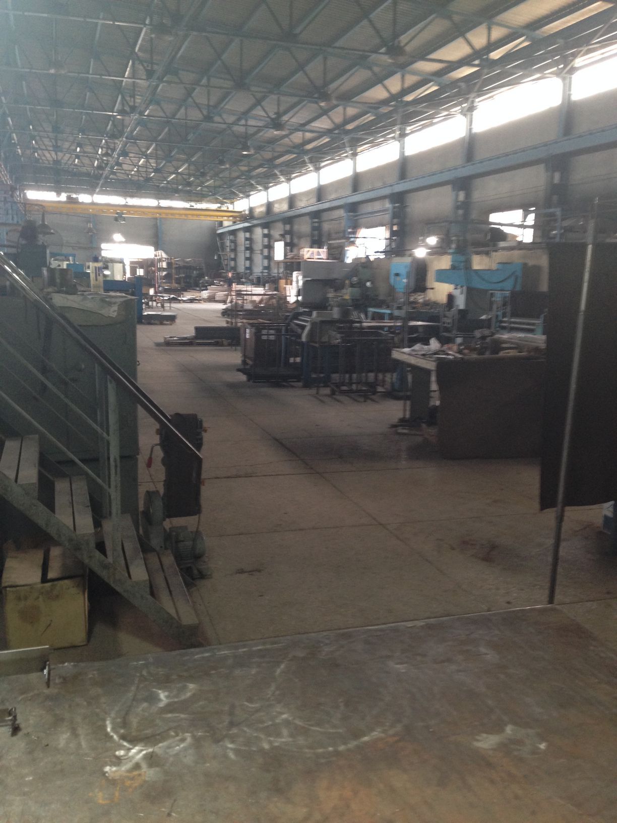

Докладываю для скептиков - сегодня мною с инспекционным визитом посещен Мариуполь. Там для меня была проведена персональная экскурсия по производственным мощностям предприятия где будет изготавливаться мой автомобиль. Также продемонстрированы секретные разработки электромобилей багги которые мне запретили выкладывать в сеть. По итогам возлияний в кафе заключен договор на разработку чертежной документации, сделана предоплата, срок конец августа.
Коментарій до файлу: Завод где будет делаться морган
image.jpeg [ 1.78 МБ | Переглядів: 9908 ]
