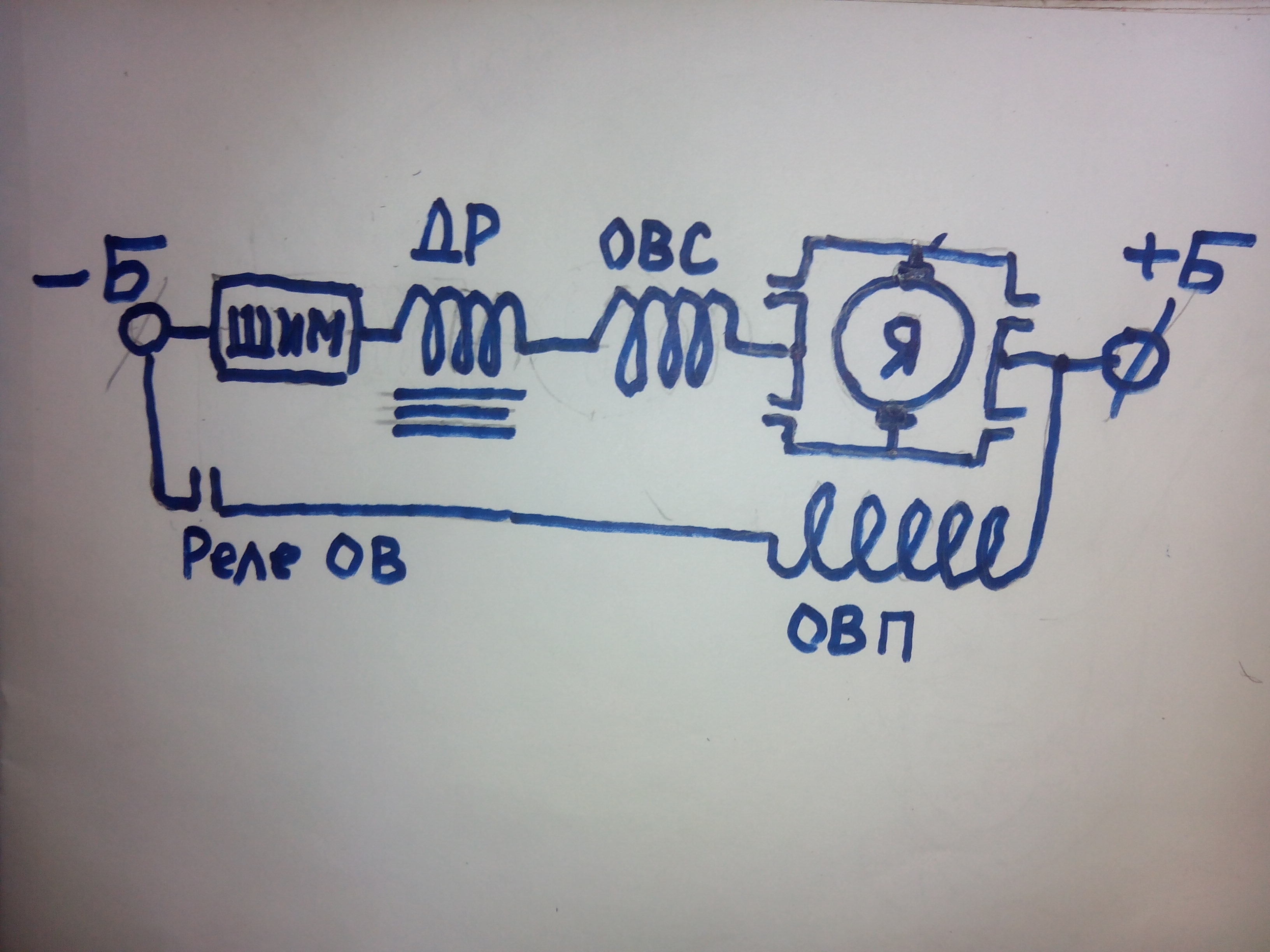

В этом моторе ,снаружи 2 сопротивления : 1) якоря вместе с последовательной обмоткой и 2) параллельной обмотки возбуждения.
но , ни то, ни другое, ни вместе, не может быть 2 ома....... Уточните .
И , кстати, я где то тут выкладывал, как правильно подключать насосник к ШИМу. , что бы не разочароваться сразу. Ищите.
А симптом такой, что Вы подключили последовательно И ПАРАЛЛЕЛЬНУЮ ОБМОТКУ. Тогда , при полном открытии контроллера на моторе и будет до 40 ватт. еле вращаться..................
На параллельной обмотке может быть не 2 , а, скорее 20 ом. И, должно быть, полное нерегулируемое напряжение батареи.

Доберусь до гаража, буду разбираться, по совету Михалыча, с подключением ОВ мимо ШИМ.
Коментарій до файлу: Схема подключения насосника от Михалыча
схема.jpg [ 564.21 КБ | Переглядів: 11387 ]

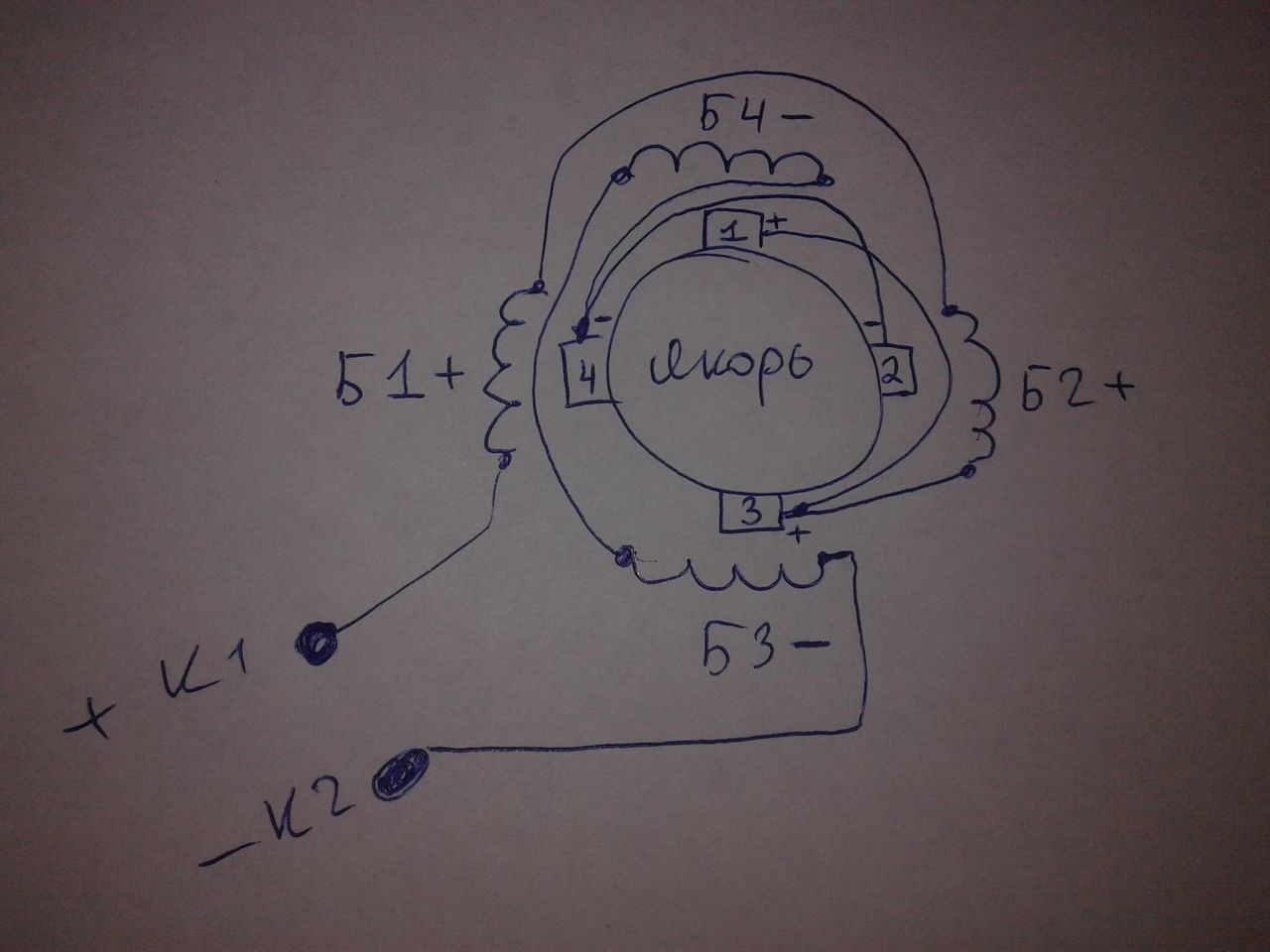

После непродолжительных поисков, Григорий подогнал мне 2 силовых башмака на ЕС6.5. Так как в электромоторах я не силён, то хотелось бы понять:
1. На сколько важно соединять башмаки между собой точечной сваркой , или коллеги посоветуют иной надёжный способ?
2. После подключения всех обмоток последовательно, в какую сторону будет крутиться мотор, если первый будет подключен также как и с совмещённой обмоткой?
Заранее благодарен за ответы!
 Заголовок повідомлення: Re: Trabant 601 EV "Slow&Happy" (Jekabes, Днепр)
#44284Повідомлення 20 жовт 2017, 08:29
Cоединять концы медных шин обмоток точечной сваркой не удастся; обычно,приходится пайкой на латунь или серебряный припой.
2) соседние полюса разной полярности; противоположные -одинаковые.
А направление вращения меняется от переключения полярности Якоря.
Валентин Михайлович, я правильно нарисовал? Это схема 1+1+1+1?
Простите что задаю глупые вопросы, понимаю что здесь ничего "военного" нет, не хочется наломать дров.
С пайкой обмоток думаю справлюсь) горелка есть, латунную трубку найду, бура в аптеке должна продаваться.
Переключение полярности на якоре, это и щётки подключать наоборот, и ОВ?
