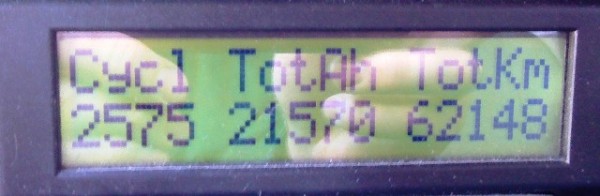

#20783Повідомлення 22 квіт 2016, 08:46
Звідки: Київ, Україна
62000 км
62000.jpg [ 45.31 КБ | Переглядів: 10667 ]

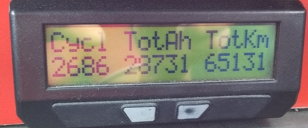

#23256Повідомлення 21 черв 2016, 08:38
65000 км
65000.jpg [ 47.86 КБ | Переглядів: 10582 ]
