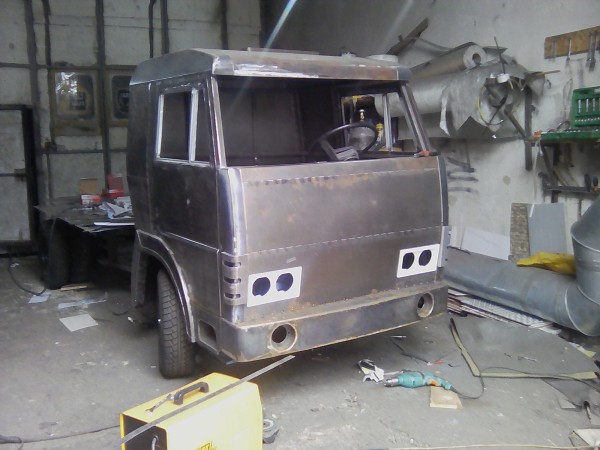

Кстати, окно на последнем фото ещё не готово, оно станет больше в высоту и длину на 25-30 мм после отгибания профиля и обрезки лишнего.

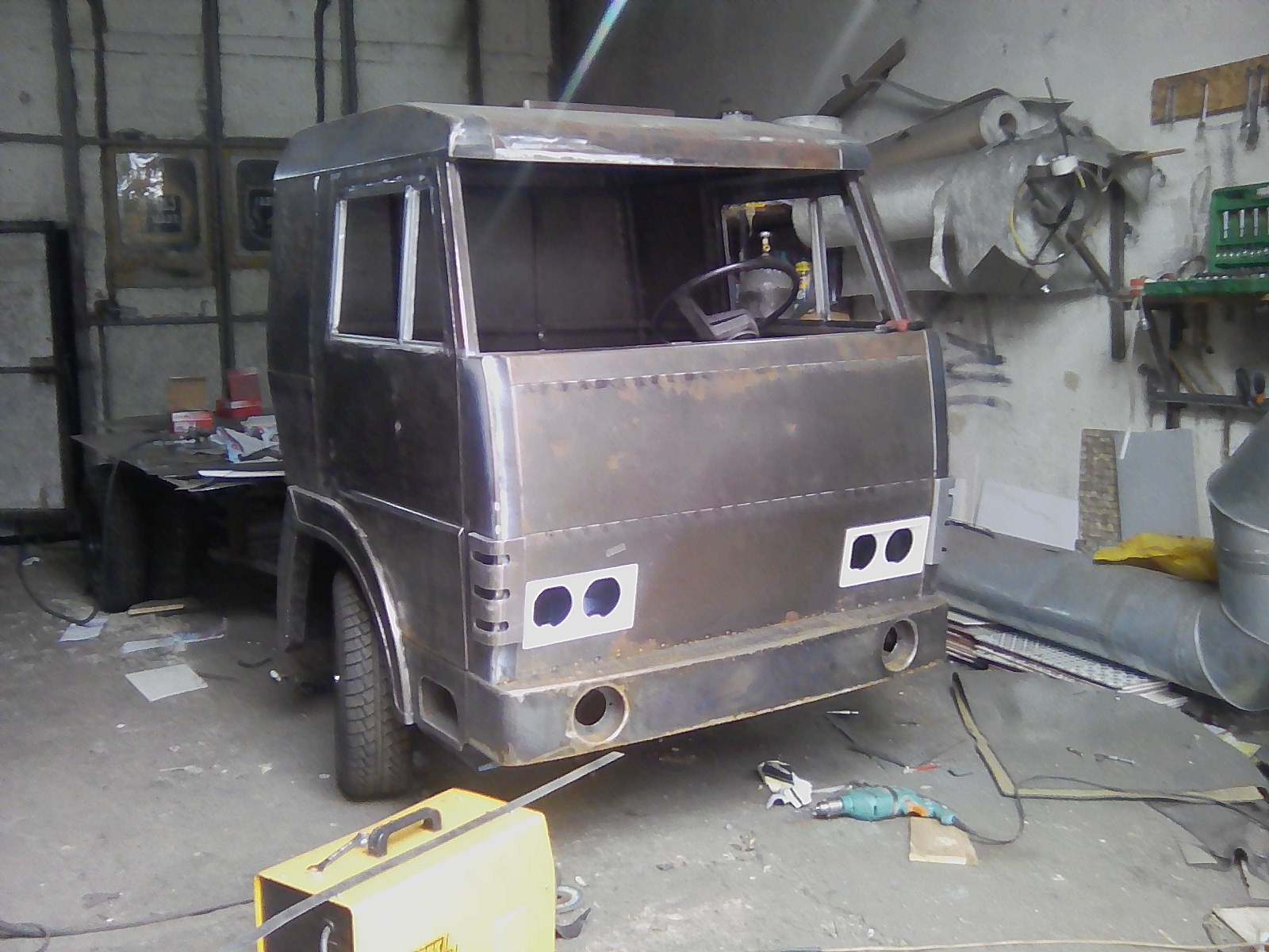

Про полную массу могу сказать сразу, полторы тонны. Что касается скорости ожидаем максималку в 60 км/ч. Сейчас делаем нижние части дверей с выштамповкой, как у прототипа.

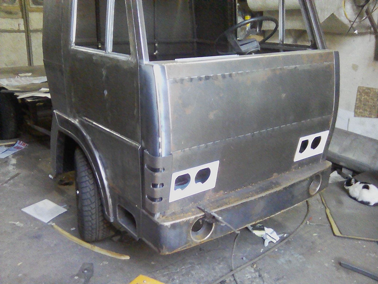

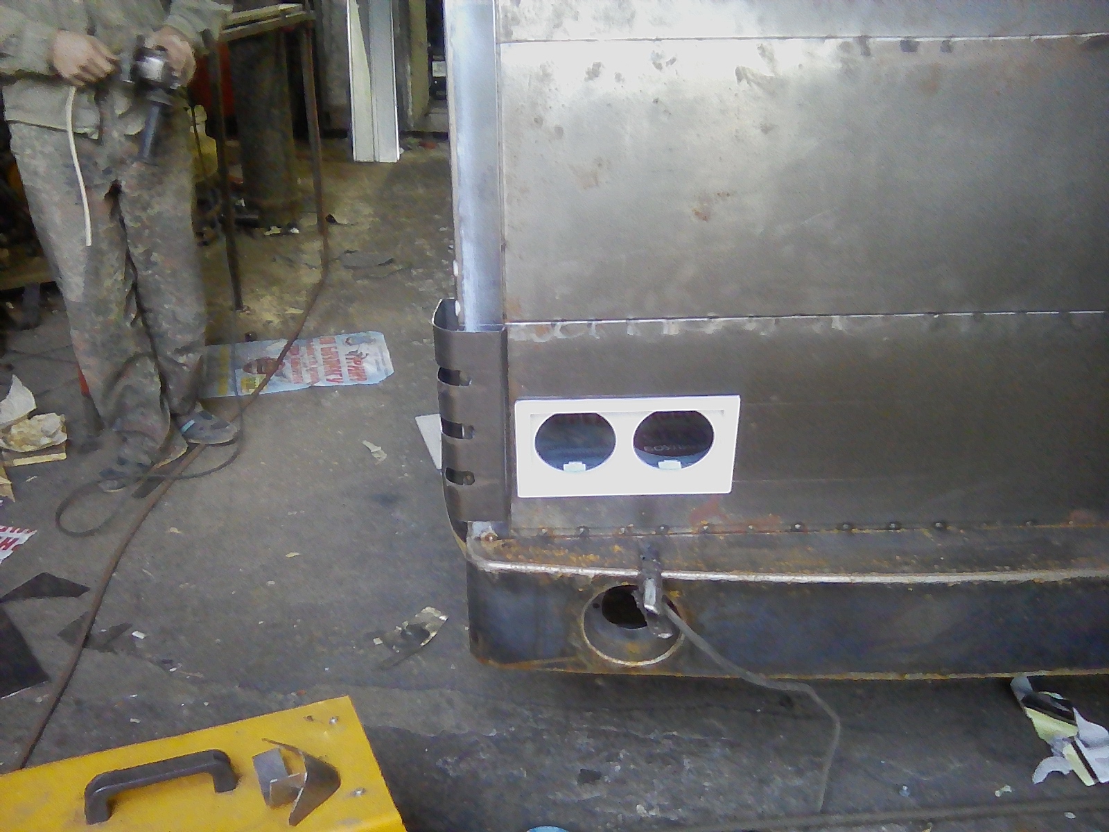

Изготавливаем и примеряем декоративные "щеки", это ещё не окончательный вариант, но в общем будет примерно так.
