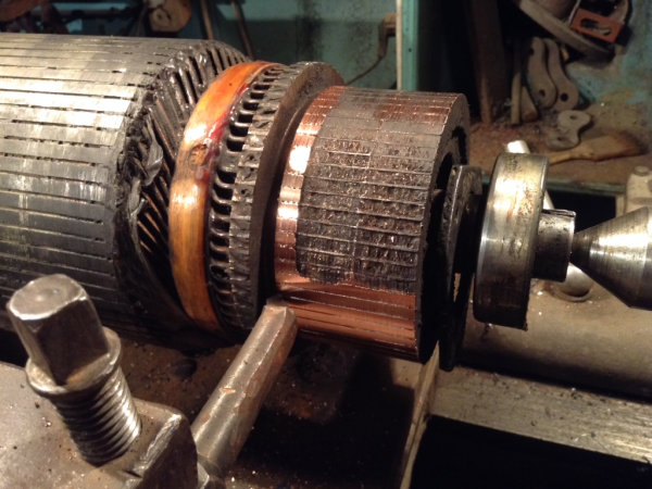

Сегодня снял мотор, были у Михалыча, внимательно осмотрели коллектор, на нем два симетричных места где он прогорел. Нашли человека, который сможет проточить коллектор, а я уже потом буду делать канавки между контактами.
IMG_20160522_135923.jpg [ 1.17 МБ | Переглядів: 11405 ]
IMG_20160522_135934.jpg [ 1012.32 КБ | Переглядів: 11405 ]

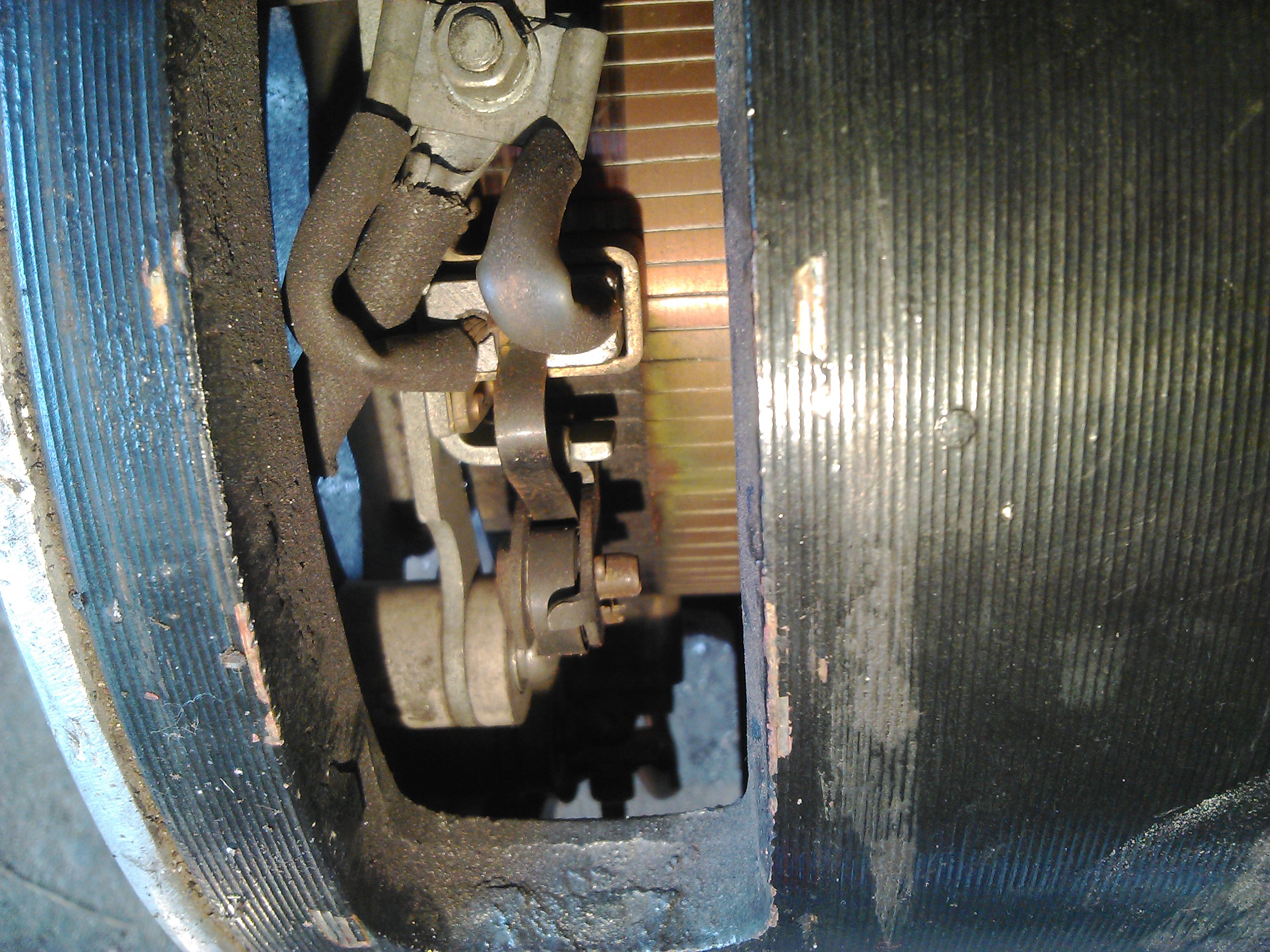

Сегодня, закрепили полку и все остальное в багажнике, поставил предохранитель (очень удобно, так как при подключении к контроллеру пробивает не слабая иска) , подключил все. Работает!)
Накатали 7 км вокруг квартала, весело конечно, все смотрят, одни даж хлопали)
Обнаружили очень большую проблему, мотор оч искрит, когда начали разбираться, то увидели что одна счетка черная, поменяли местами её с противоположной, мотор стал еще сильнее искрить...
Кто знает что делать, и к кому можно обратиться с ремонтом мотора?
Здравствуйте, Уважаемый создатель электромобиля!
На фотографии не видно, пропазована ли изоляция между ламелями коллектора, если не пропазована , то вполне может возникнуть искрение.
Можно ещё фото?

Но, предупреждаю : Так протачивать коллектор и положено. НО, ТОЛЬКО В ТОМ СЛУЧАЕ, ЕСЛИ НЕ НАРУШЕНА - НЕ СБИТА- НЕ ИСПОРЧЕНА НАРЕЗАННОЙ РЕЗЬБОЙ ЦЕНТРОВКА ! Именно так и был проточен данный коллектор, в результате чего и появилось биение . Теперь надо центровать ЛЮНЕТОМ, ЗА ПОСАДОЧНОЕ МЕСТО ПОДШИПНИКА , (можно и за обойму, если новый).
#21951Повідомлення 23 трав 2016, 09:22
Михалыч все именно так и будем делать, вчера с токорем это обсуждали и решили центровать с одной стороны за обойму подшипника и сзади за сам вал якоря, и специальным часовым индикатором проверять на биение.

Да, полностью согласен! В паспорте/инструкции на электропогрузчик так и указано. Также указано допустимое биение: для тягового электродвигателя до 1400 об.- 100 микрон, для насосного электродвигателя до 2800 об.- 50 микрон. Также указывается мин. диаметр коллектора после проточки.
Я индикатором проверял только один раз, добивался 75 микрон для тягового ( токаря не приветствуют эти " заморочки"), после пропазовки шлифовал бумагой ( без колодки ) последовательно до N 1200.

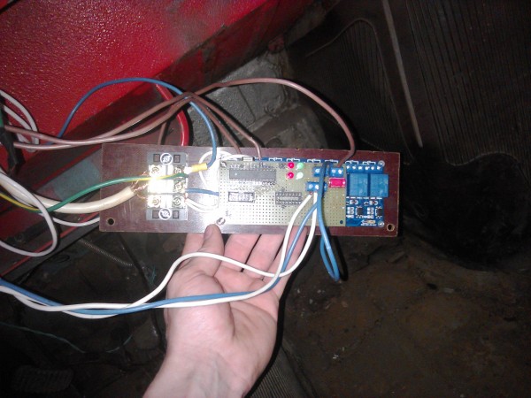

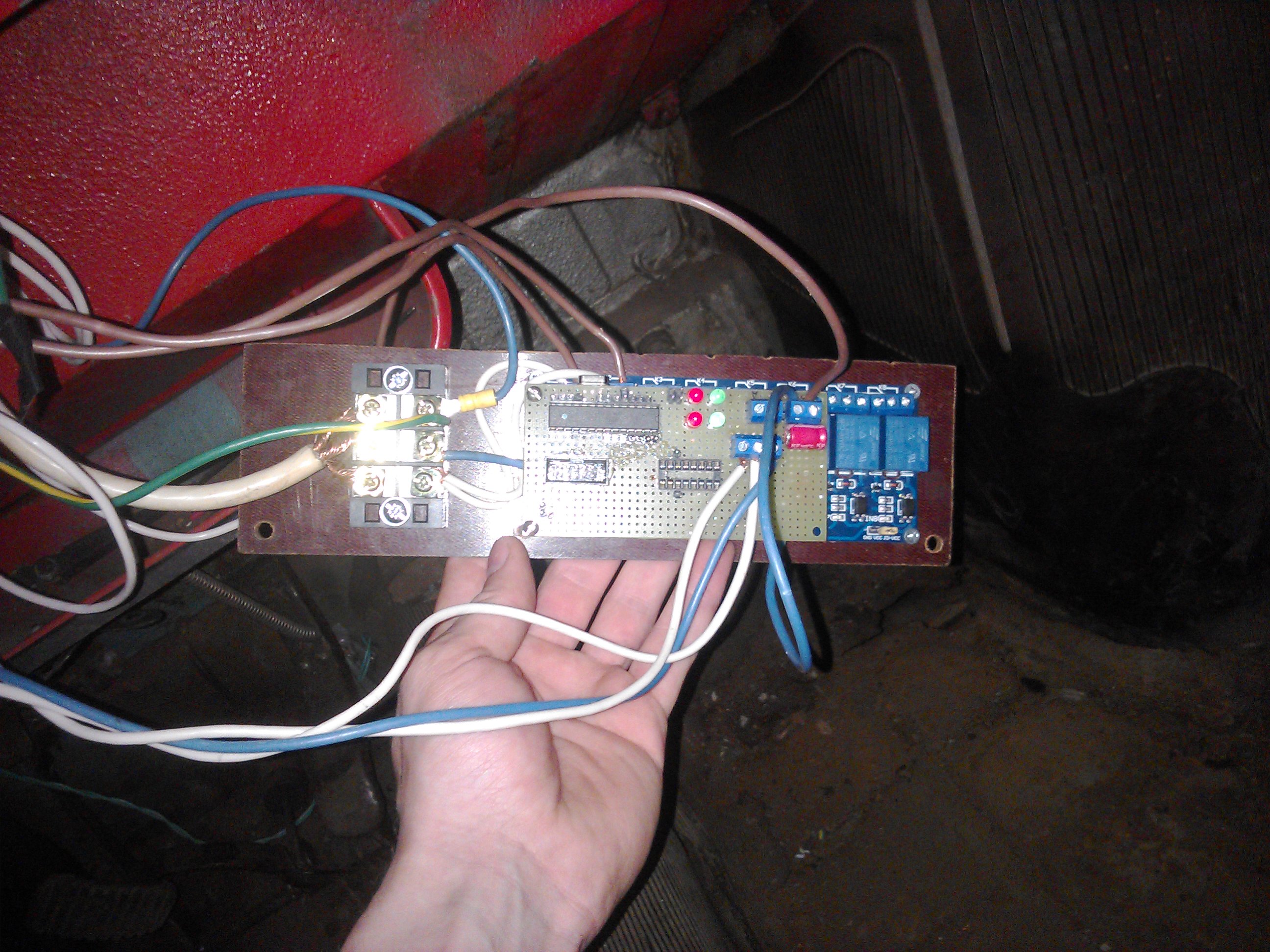

Неделя была веселой, проточили коллектор, проверили на межвитковое у ребят которые занимаются ремонтов генераторов, сказали вроде бы все норм. Пока жуж стоял без двигателя я подключил всю проводку, подключил ближний свет, стопы и повороты. С стопами решил заморочиться и собрал свой блок управления на ардуино.

Сделайте фото коллектора в нескольких местах с хорошим приближением , чтобы было видно ламели коллектора .
