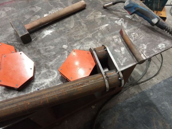

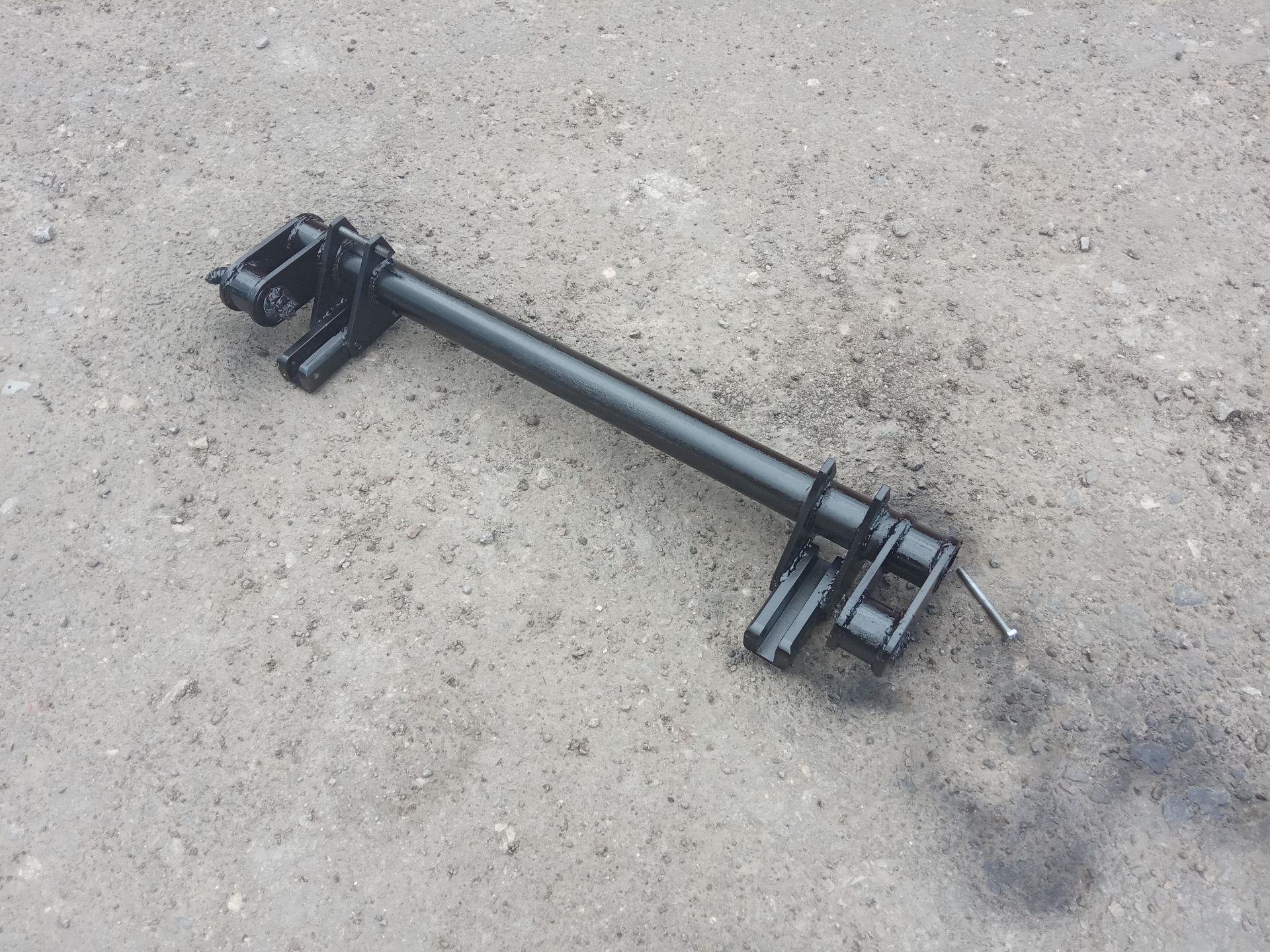

Рождение моста под МК...
IMG_20200320_104717.jpg [ 456.64 КБ | Переглядів: 10466 ]
IMG_20200320_111808.jpg [ 346.46 КБ | Переглядів: 10466 ]

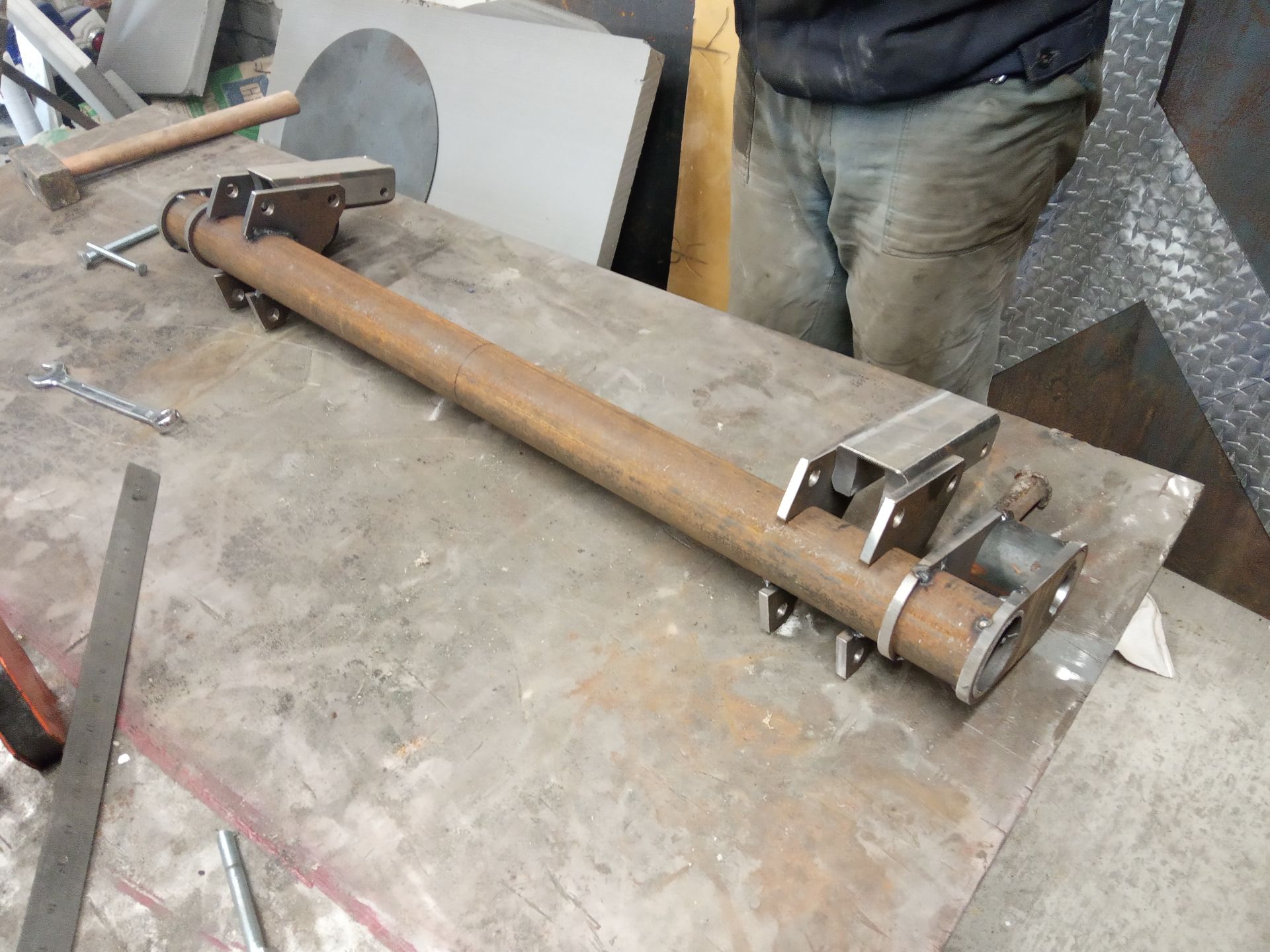

#101488Повідомлення 20 бер 2020, 12:52
Мост под МК готов, завтра будем перекидывать.
IMG_20200320_125112.jpg [ 576.19 КБ | Переглядів: 10445 ]

В основе моста труба ду-50 с толщиной стенки 3.5 мм наружный диаметр 60 мм, всё пластины толщиной 8 мм.
#101498Повідомлення 20 бер 2020, 14:04
Звідки: Дніпро, Україна
Шота Ишхнели писав(ла):
Чем пластины резали?
#101500Повідомлення 20 бер 2020, 14:06
Пластины изготовлены на сверлильно-фрезерном станке.

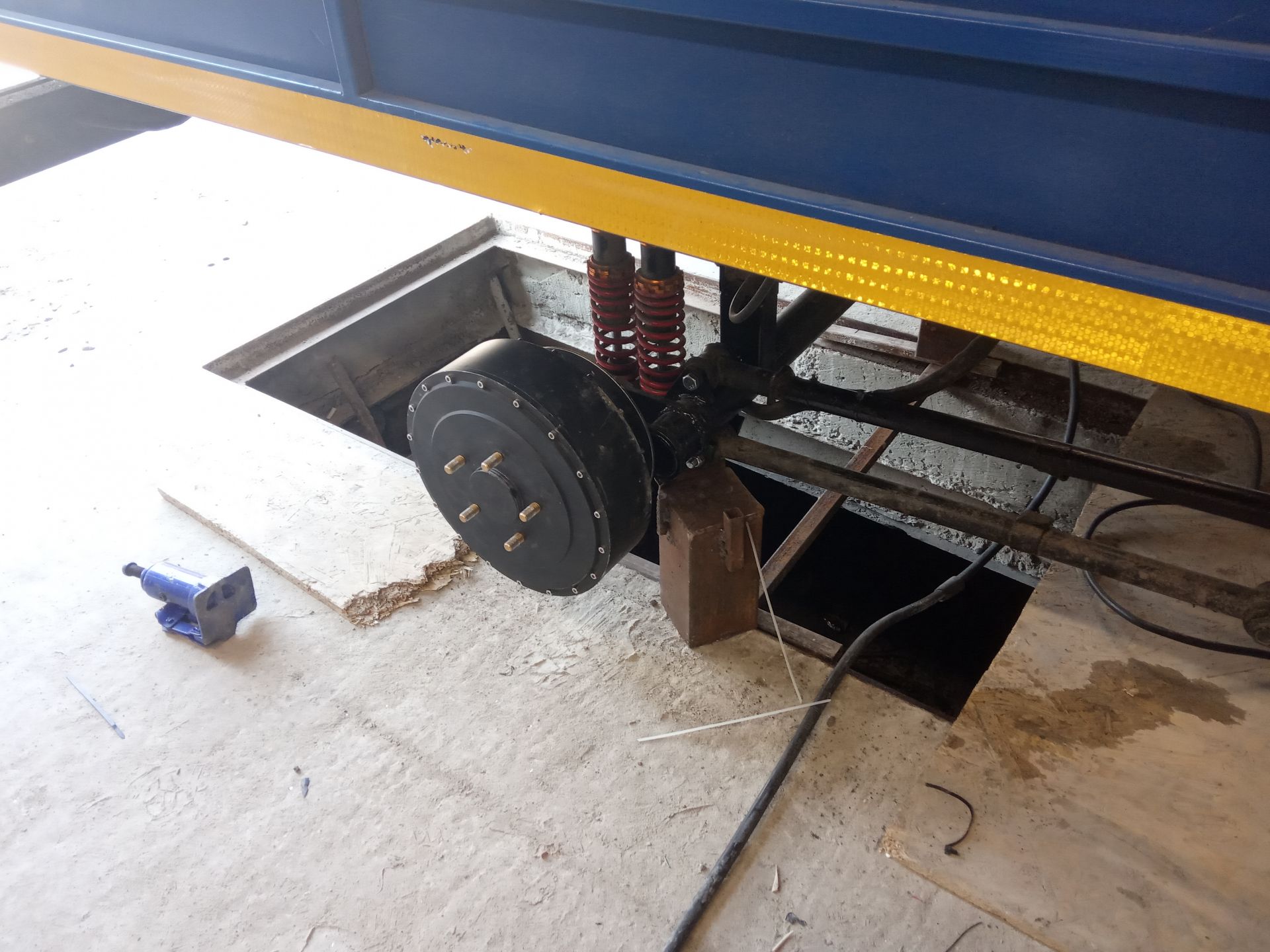

Установка нового моста...
IMG_20200321_155257.jpg [ 313.65 КБ | Переглядів: 10363 ]

Эти амортизаторы не работают, это бутафория. Наверно на них и умер предыдущий мост?
#101545Повідомлення 21 бер 2020, 19:12
Отлично работают. Мы пришли к ним перебрав несколько видов.
#101553Повідомлення 21 бер 2020, 21:22
Дякував (ла) 14 Подякували 42
Скинте ссылку на амортизатор пожалуйста, может мы о разных моделях говорим?
#101573Повідомлення 22 бер 2020, 13:20
Ссылку я скинуть не могу, тк всё покупалось в обычном магазине, но они бывают разные, отличаются диаметром общим, диаметром штока и пружины, ходом, количеством витков, высотой и самое главное ценой от 350 до почти тысячи грн за штуку.
