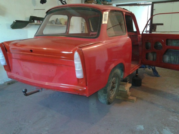

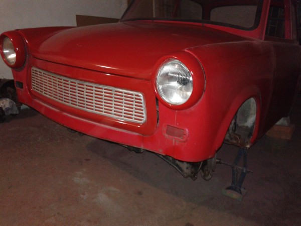

Проектом занимаюсь с нуля. В середине марта купил данное авто, зарегистрировал на себя и привёз на эвакуаторе в гараж.
Изначально имеем кузов в хорошем состоянии. До меня машину делали, варили, красили и не собрали.... 3 года стояла на улице и т.д...

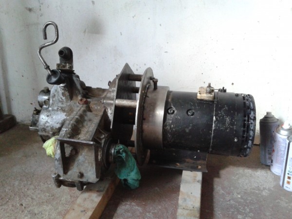

- Двигатель ЕС6.5/7.5/28 соединённый через кулачковую муфту с КПП;

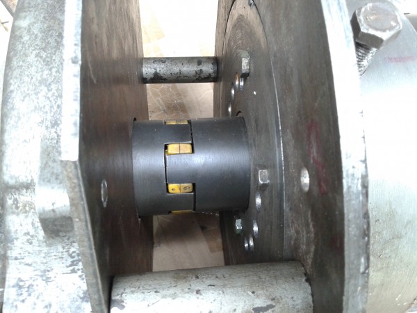

20170715_193847.jpg [ 1.3 МБ | Переглядів: 100254 ]

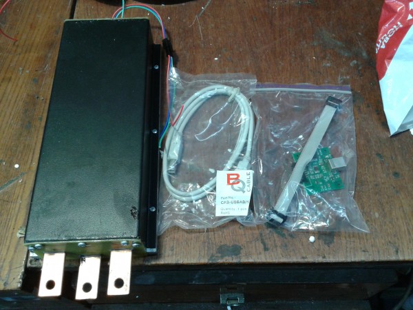

- Контроллер от Романтика 150В 500А

Alex Dnepr писав(ла):
Jekabes Подскажи как решил проблему с внутренней шлицевой вставил обварил и обточил?
Не всё так просто:) Изготовили специальный вал со шлицами в двигатель, посадочным под дополнительный(промежуточный) подшипник, и шпонкой в кулачковую полумуфту.
Нашёл людей, которые и сварганили всю конструкцию по моим чертежам и пожеланиям.
Вставлю цитату с драйв2:
"1. Изготовлен шлицевой вал, как на шестерёнчатом насосе с погрузчика.
2. Кулачковая муфта должна гасить небольшие вибрации и прощать несоосности двигателя и КПП.
3. В крышке двигателя сделана проточка для дополнительного подшипника. Этот подшипник сидит наполовину в крышке двигателя, и наполовину посажен в переходную плиту. Его задача отцентровать и зафиксировать шлицевой вал.
4. В кулачковых полумуфтах сделаны соответствующие проточки под остатки диска сцепления. И под шпонку для шлицевого вала.
5. Двигатель посажен в толстую 200мм трубу. К трубе приварена переходная плита."
Кому интересно вот ссылочка c фотками. В разобранном виде фоток нет. Всю конструкцию изготавливали 4 недели. Я не торопил:)
