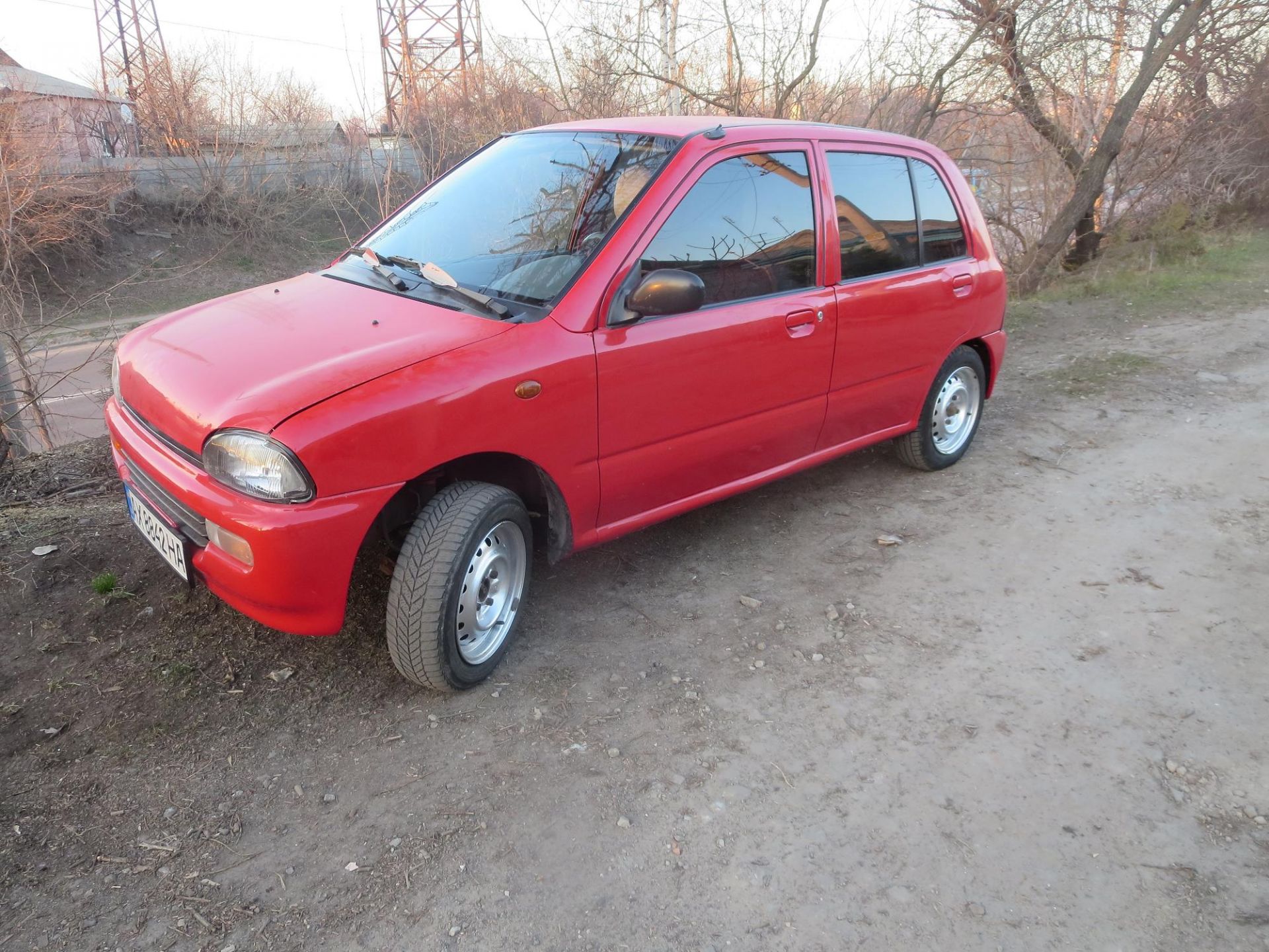

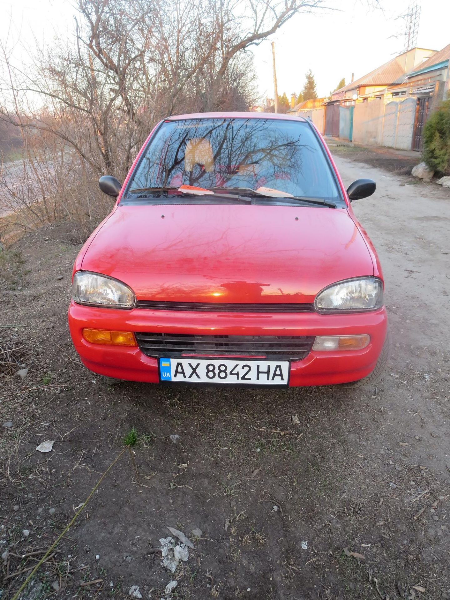

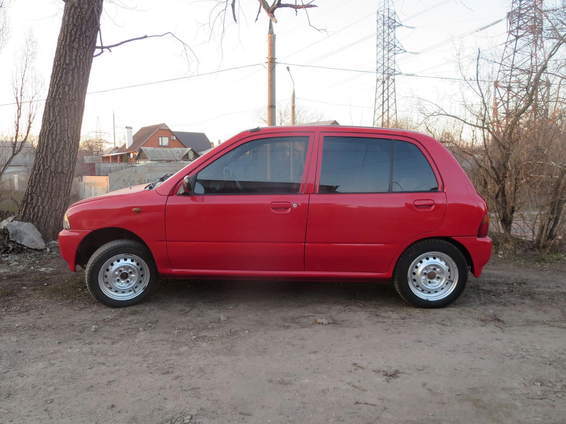

Начну пока с фоток. Пусть немного повисит тема так. По свободе все напишу.
Вдохновленный успешной регистрацией еще одной электро конверсии в семье 8)
Желающие могут пока подискутировать о марке данного авто :mrgreen:

Близко, но не она. Мне свежие Cuore тоже нравятся, взял бы в свое время, но не нашел 5-дверку недорого. А вот более старая версия не нравится, слишком угловатая.
Но эта машинка по ТТХ даже еще легче, чем Cuore. На фотках не так видно, но она совсем крохотная. Я присаживался когда фоткал, чтобы не одна крыша была на фото :D
Хотя в салоне почти не чувствую себя ущемленным при росте под 2м. С пассажирами думаю будет тесновато, но в большинстве случаев буду ездить сам на ней. Поэтому и брал поменьше, более юркую в городском трафике.

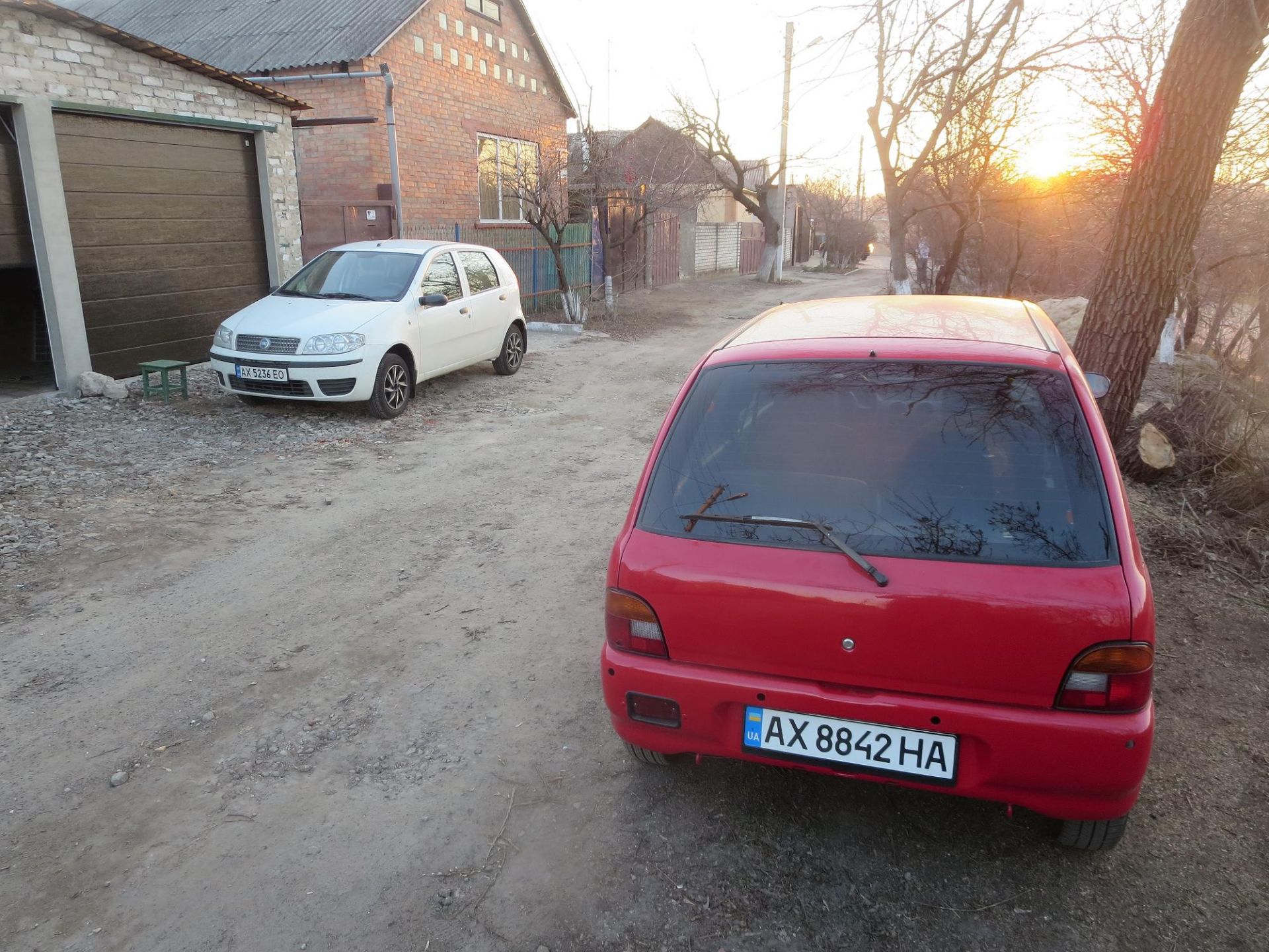

#81589Повідомлення 11 трав 2019, 22:13

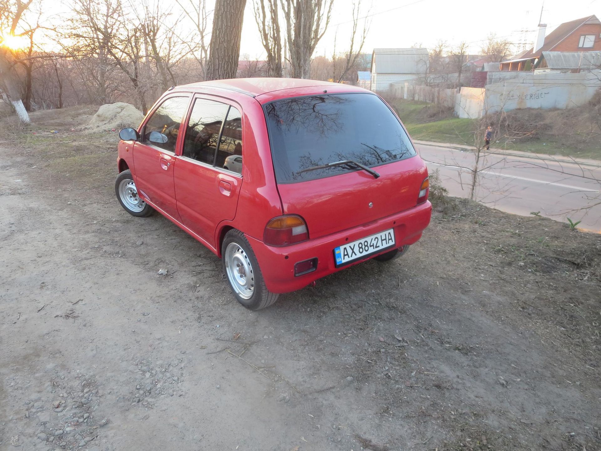

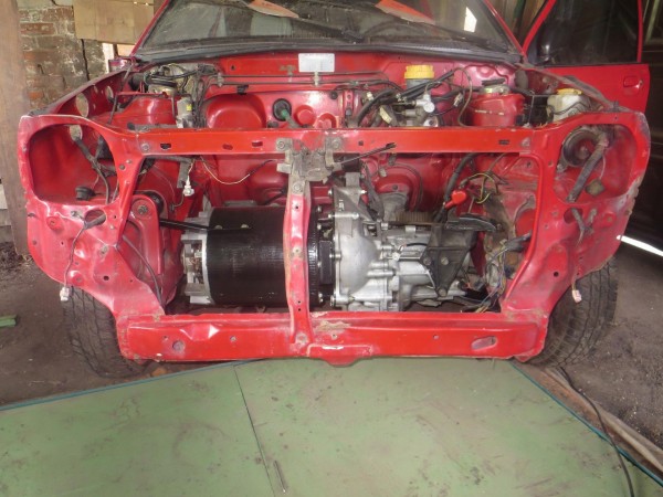

Итак, мой очередной проект - Subaru Vivio электро.
Как я и говорил, выбрал это авто за ее маленькие размеры, потому что планирую ее исключительно для перевозки себя на работу. Но и дополнительные места не помешают в моем случае, поэтому Смарт не рассматривал.
Купил машину в прошлом году. Кстати, история ее довольно интересная. Со слов продавца, он купил ее за два года до этого, но так и не поездил на ней из-за нерабочей коробки автомат. Перед ним она тоже года два простояла. В общем, машина стояла довольно долго и мне это было на руку, так как она 93-го года и соотв, чем меньше на ней ездили, тем больше шансов поездить у меня. И всему виной хитрая коробка, с которой никто не мог или не хотел возиться. В своих силах я тоже был не особо уверен, поэтому заранее приобрел для нее механическую КПП.

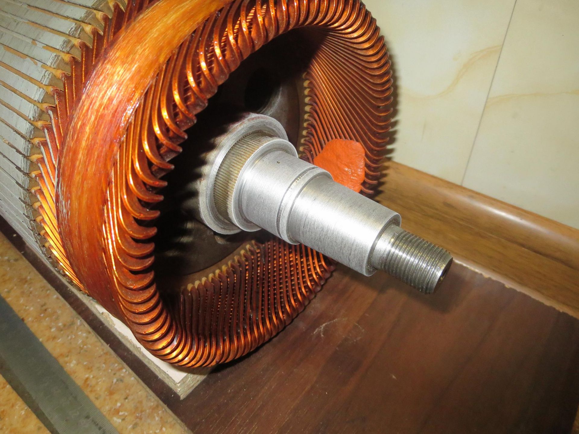

Надежды впихнуть под капот ДС6.3 у меня не было изначально, поэтому купил ДС3.6 (совсем новый кстати, удачненько наткнулся на него на OLX). Как оказалось, даже он немного не влазил. Но благодаря подсказкам форумчан, переточил ротор, сделал новую крышку и выиграл необходимые сантиметры.
Технически, машина поехала своим ходом еще прошлым летом. Но я еще планировал привести кузов и салон в порядок плюс тормоза клинили, поэтому все разобрал и отдал на кузовные работы. Затем отвлекали домашние хлопоты. И только этой весной дошли наконец руки все собрать, протестировать и поехать в ГАИ.
Результатом я пока доволен, хотя есть еще к чему стремиться. По грубым прикидкам, расход за городом получился 80-90 вт/км, это вдвое меньше Фиата. Не знаю, сказывается ли разница в массе Фиата и Субару, либо есть проблема с Фиатом. Но это тот расход, который я хотел бы видеть на Фиате. А вот максималка Субару мягко говоря, расстроила - с трудом добрался до 55 км/ч по прямой. Есть надежда поднять немного путем увеличения напряжения батареи (сейчас 124В на полностью заряженной).
Батарейка пока одна на две машины - перекидываю с Фиата, когда нужно. Сейчас в процессе изготовление новой батареи для Фиата, затем займусь батареей для Субару. Ну и по мелочи ковыряюсь с салоном. Нужно перебрать электрику, чуть обновить и отреставрировать элементы обшивки. Так же хочу поставить стеклоподъемники, центральный замок, сигнализацию, все это было начато еще прошлыми хозяевами. Неплохо бы уделить время звукоизоляции салона.
Ищу на нее подкрылки. Походу, родных для этой модели не найти, если они вообще есть в природе. Вообще модель очень редкая у нас и любая запчасть на нее - целая проблема. Если бы не собирался конвертировать ее, ни за что бы не купил такую машину, какой бы экономичной она не была.

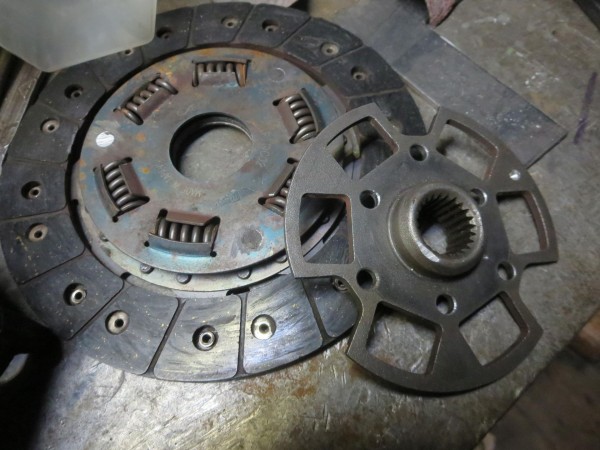

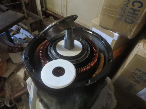

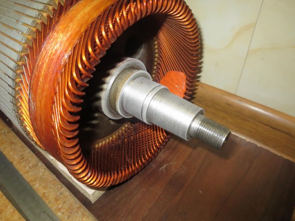

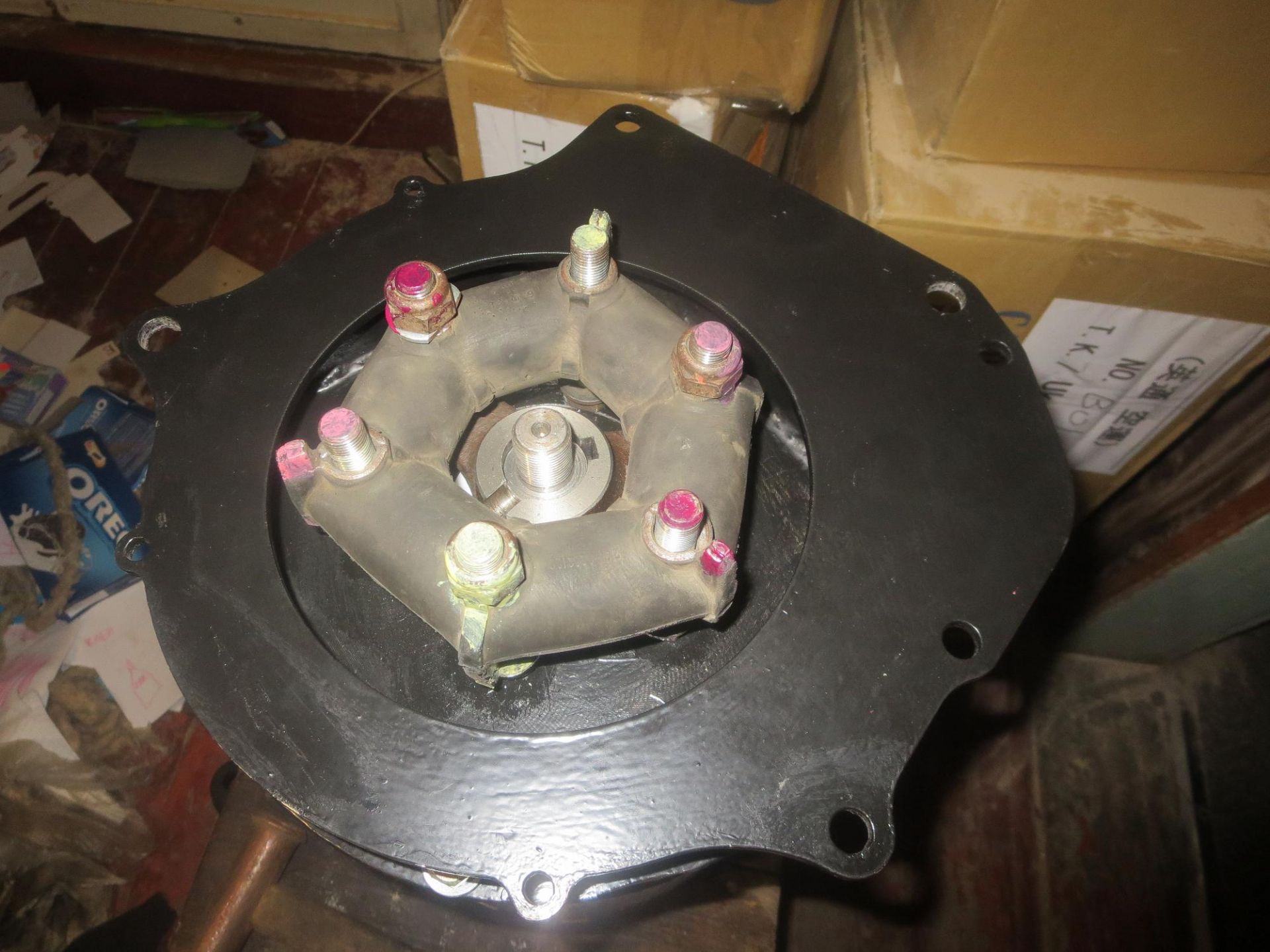

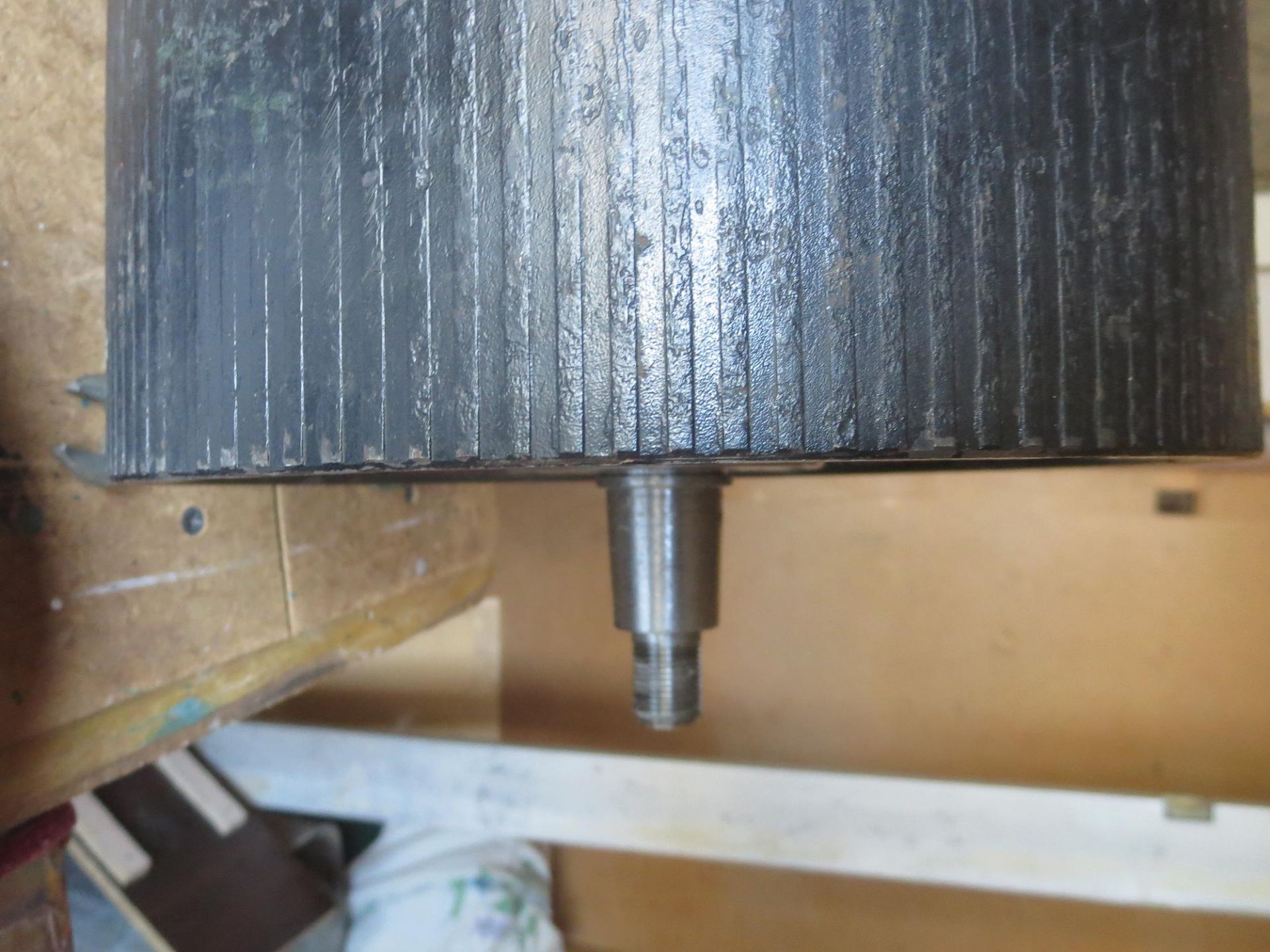

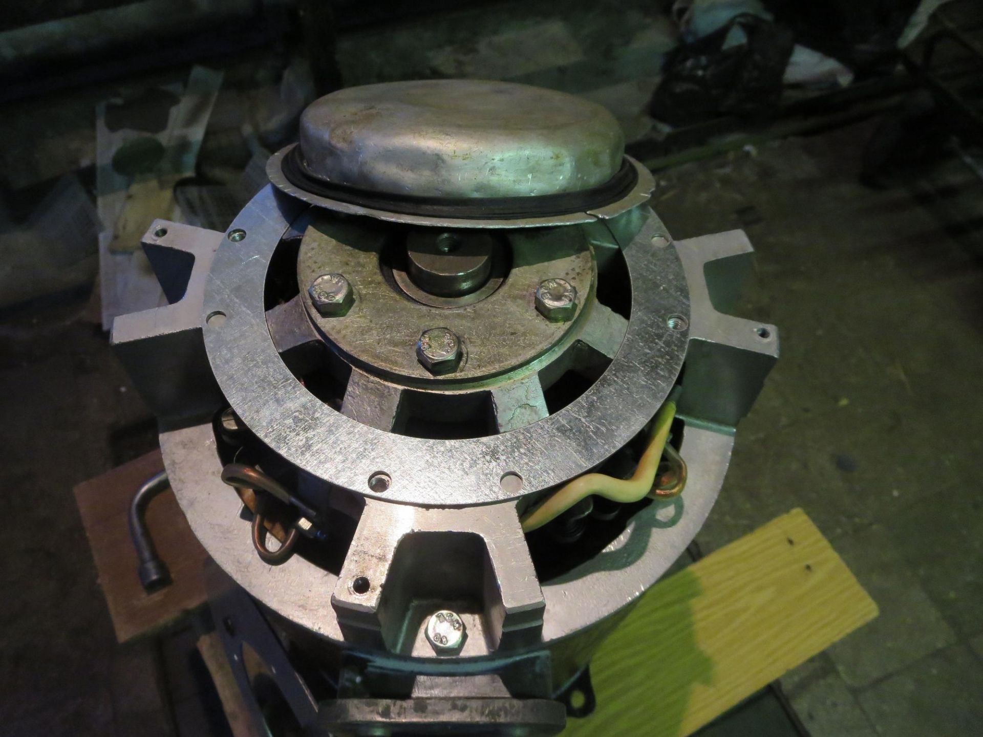

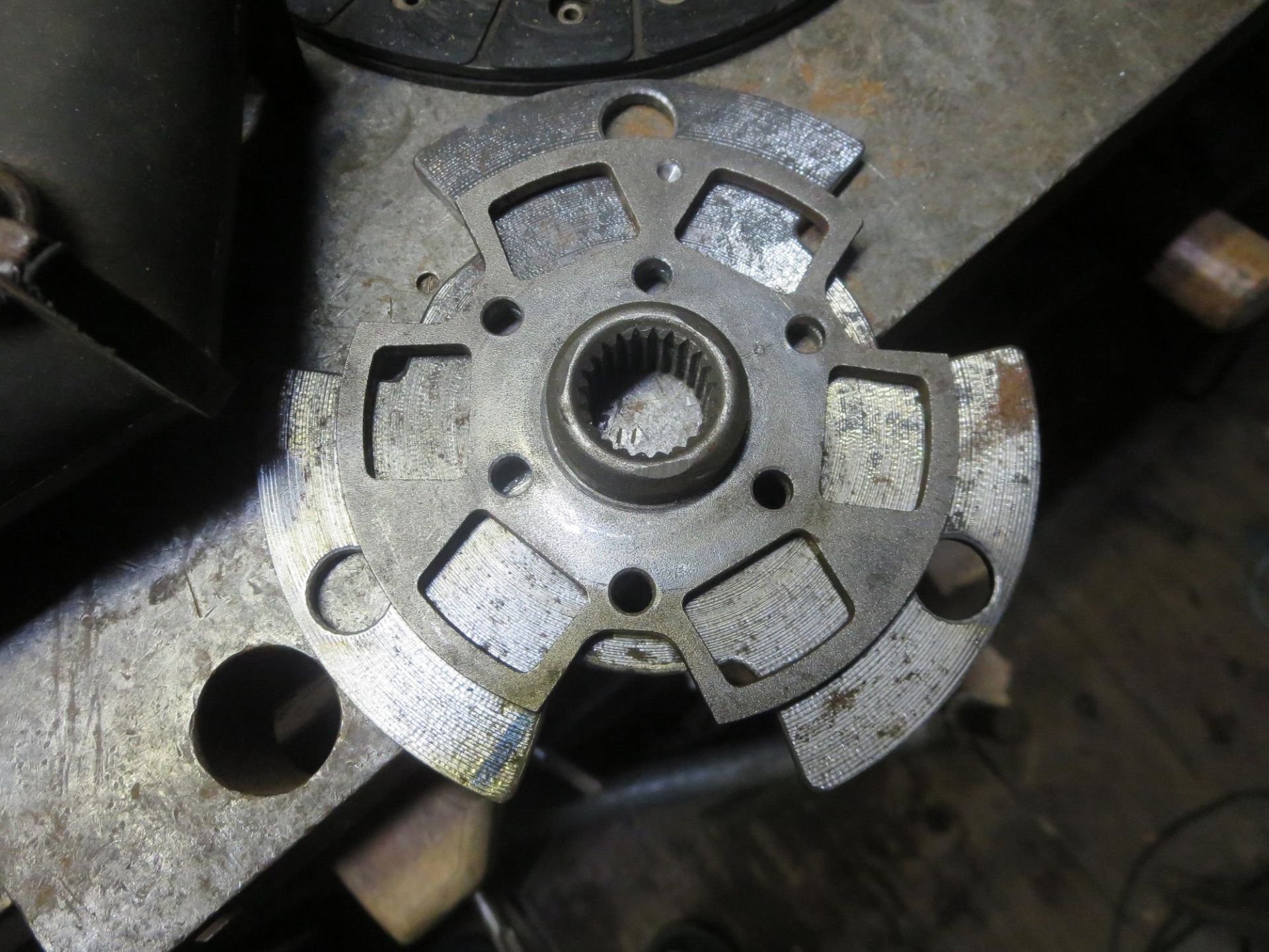

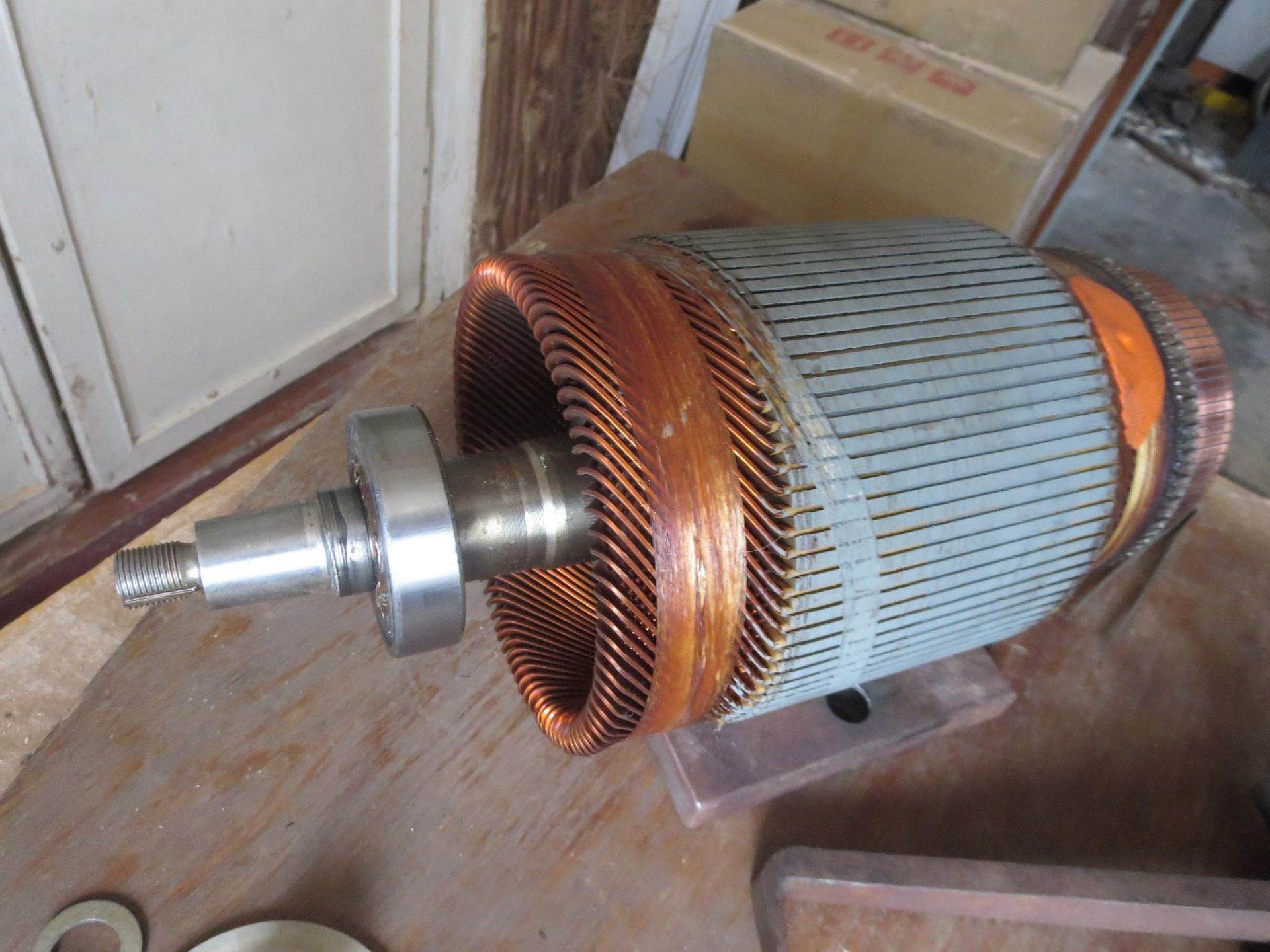

Доработка мотора
Коментарій до файлу: Ротор мотора до переточки
IMG_0134.jpg [ 284.06 КБ | Переглядів: 15766 ]

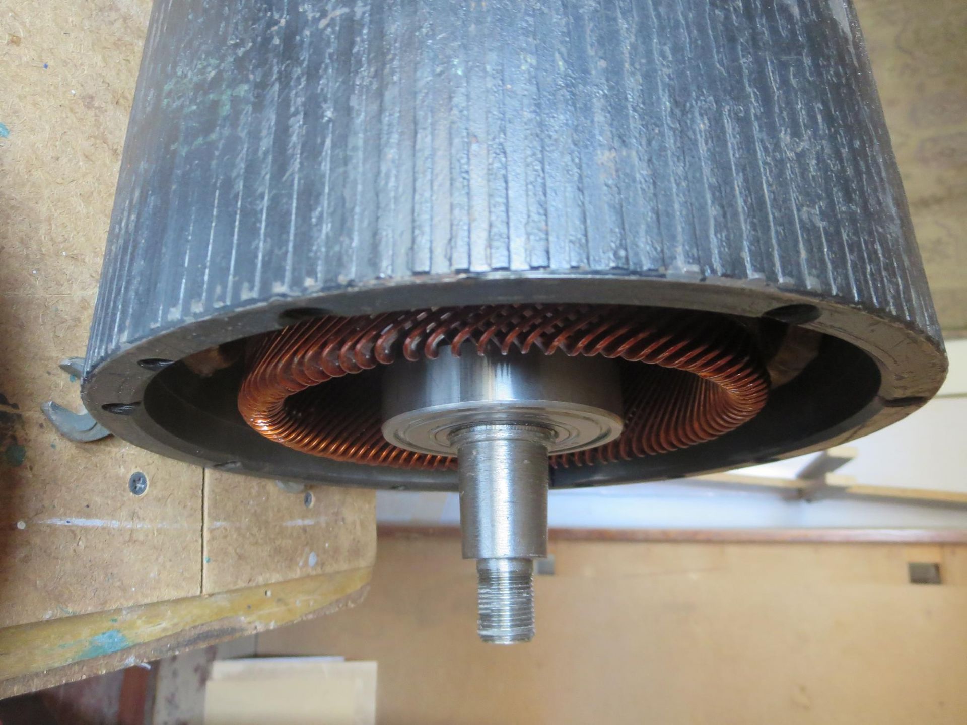

Коментарій до файлу: Переточенный ротор
IMG_0191.jpg [ 362.48 КБ | Переглядів: 15766 ]
IMG_0303.jpg [ 282.67 КБ | Переглядів: 15766 ]
IMG_0304.jpg [ 309.8 КБ | Переглядів: 15766 ]
Коментарій до файлу: Новая крышка
IMG_0305.jpg [ 274.76 КБ | Переглядів: 15766 ]

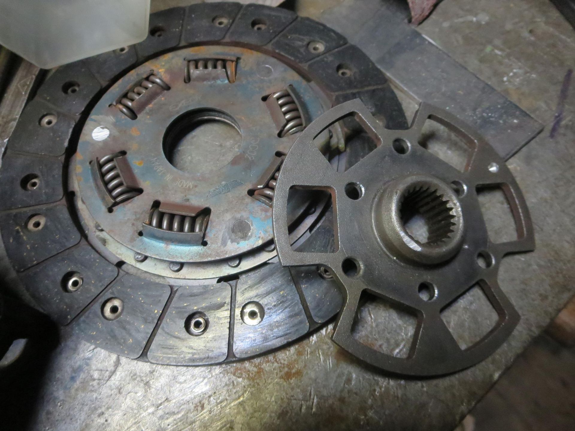

Коментарій до файлу: Диск сцепления
IMG_0246.jpg [ 331.94 КБ | Переглядів: 15766 ]
Коментарій до файлу: Фланец муфты со шлицевой втулкой
IMG_0249.jpg [ 374.19 КБ | Переглядів: 15766 ]
Коментарій до файлу: Примерка муфты. Зазоры минимальные. Все для экономии места.
IMG_0308.jpg [ 229.83 КБ | Переглядів: 15766 ]

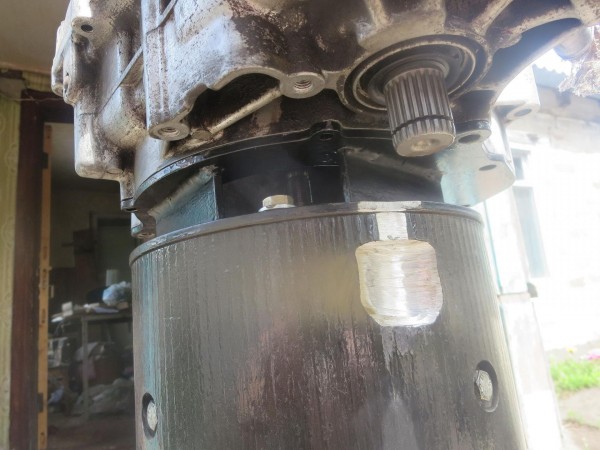

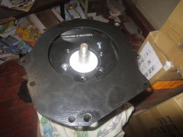

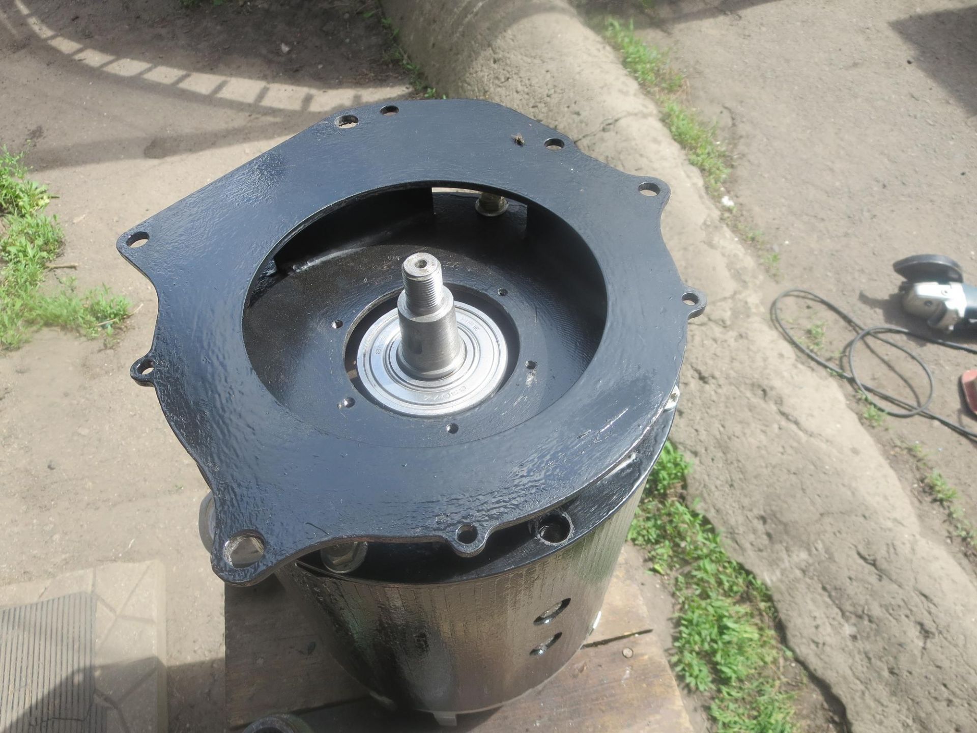

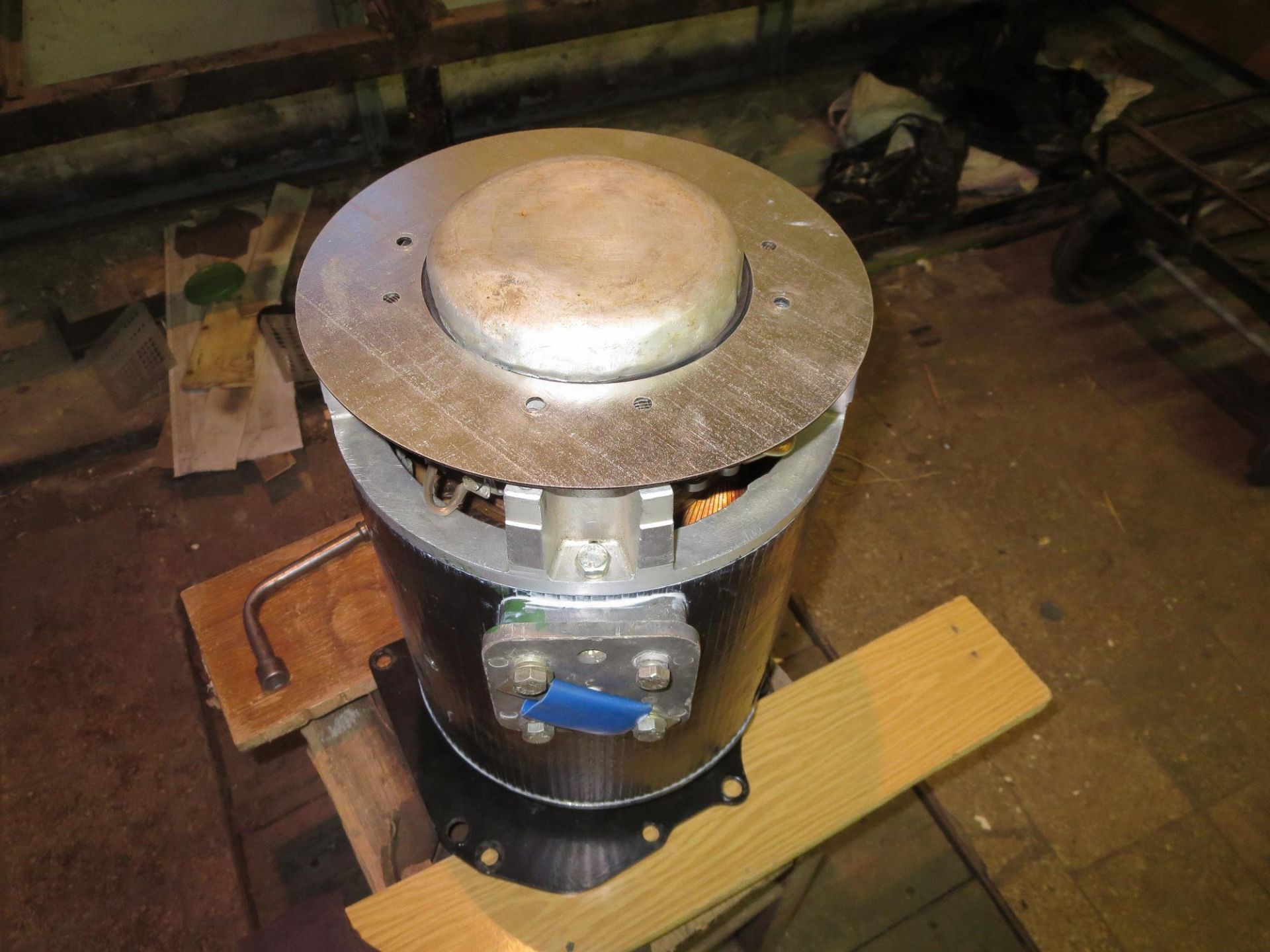

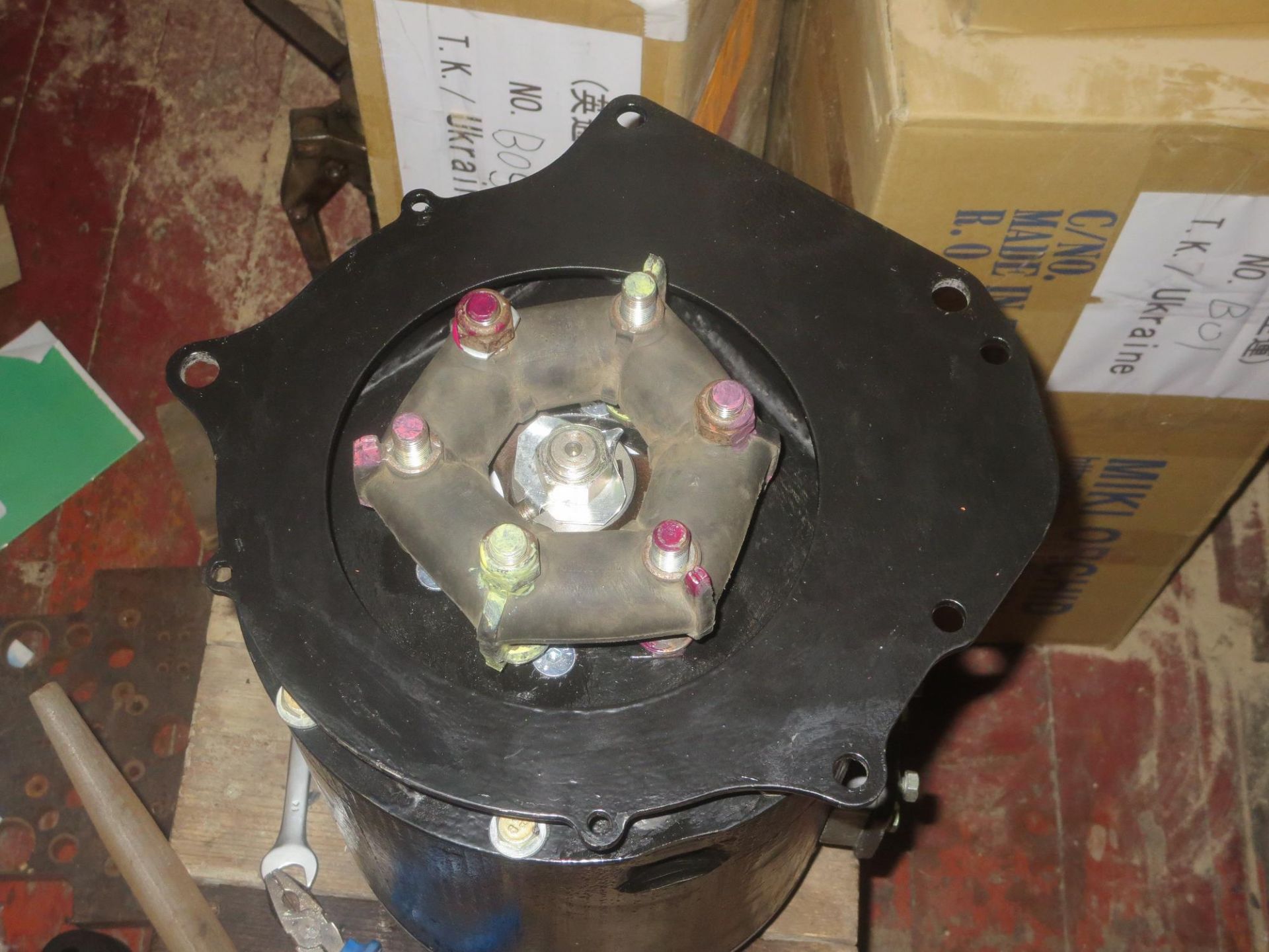

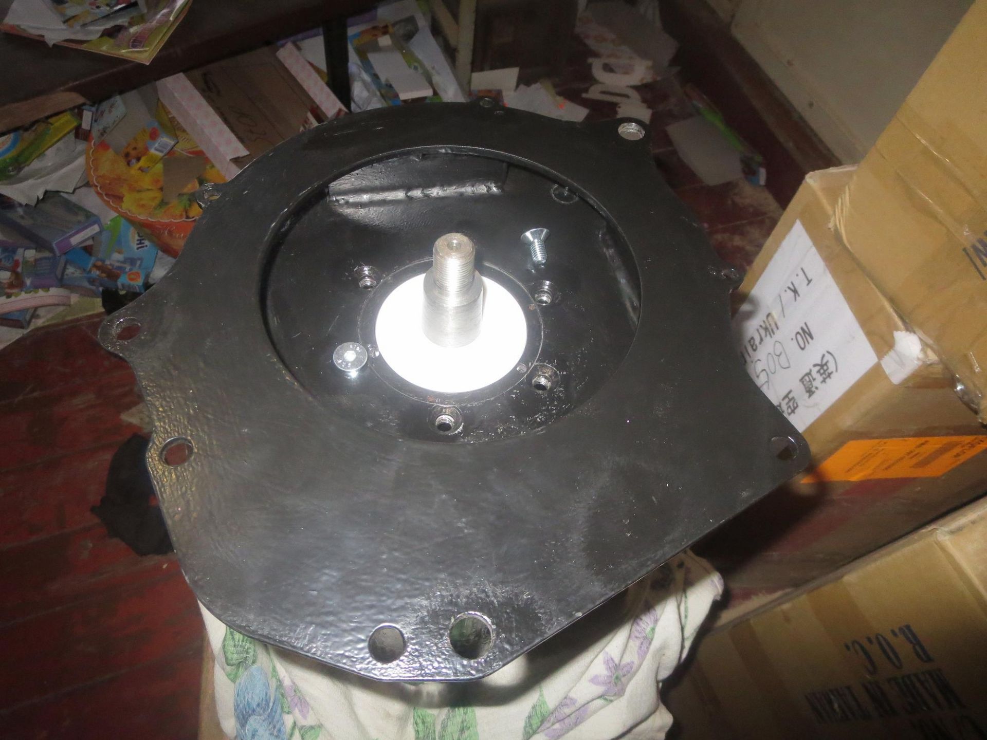

Сборка мотора
Коментарій до файлу: Сварил между собой крышку мотора и плиту КПП
IMG_0417.jpg [ 348.04 КБ | Переглядів: 15762 ]
Коментарій до файлу: Посадочное место подшипника - отдельная деталь
IMG_0489.jpg [ 249.17 КБ | Переглядів: 15762 ]
Коментарій до файлу: Сборка двигателя
IMG_0490.jpg [ 265.46 КБ | Переглядів: 15762 ]
Коментарій до файлу: Фланец муфты тоже укорочен
IMG_0493.jpg [ 275.9 КБ | Переглядів: 15762 ]

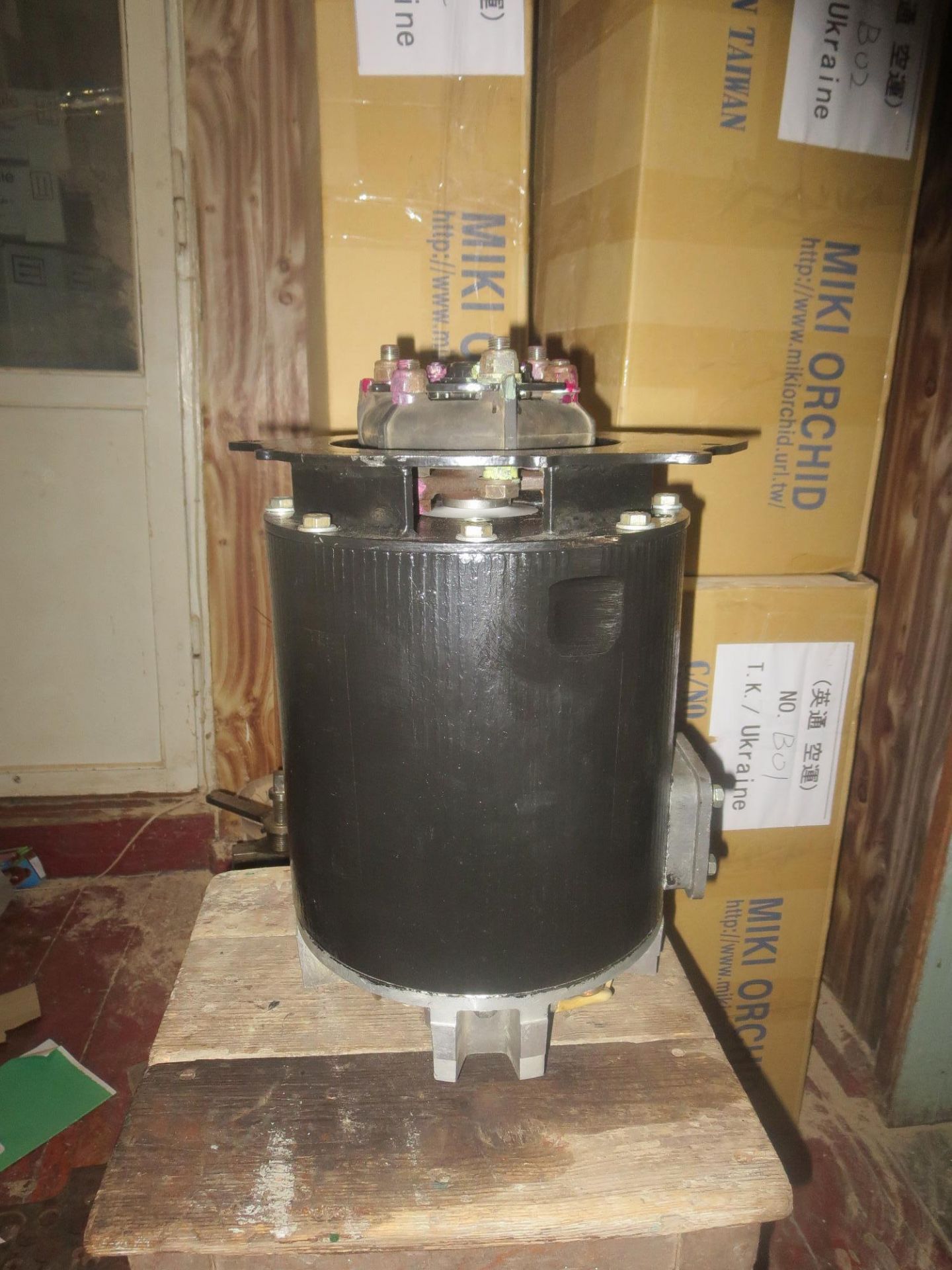

Коментарій до файлу: Мотор в сборе с плитой и муфтой
IMG_0495.jpg [ 277.36 КБ | Переглядів: 15762 ]
IMG_0498.jpg [ 303.5 КБ | Переглядів: 15762 ]

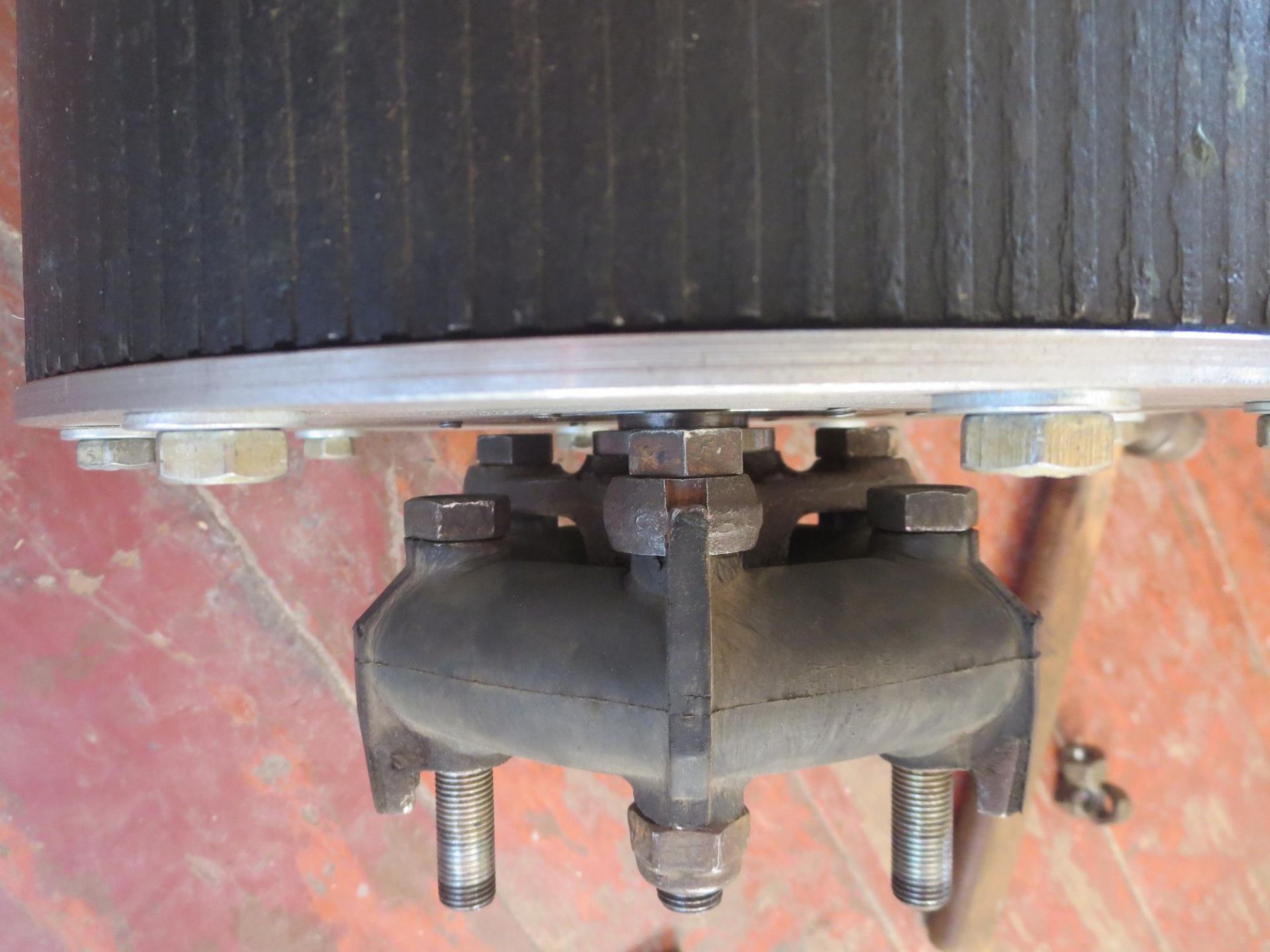

Коментарій до файлу: Проточка для ШРУСа
IMG_0414.jpg [ 347.63 КБ | Переглядів: 15762 ]
Коментарій до файлу: Мотор на своем месте. Окончательный зазор меньше сантиметра
IMG_0327.jpg [ 399.01 КБ | Переглядів: 15762 ]

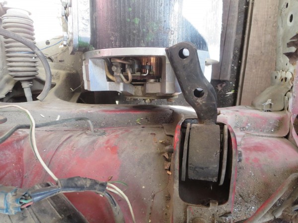

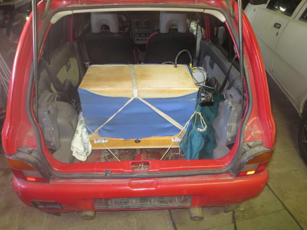

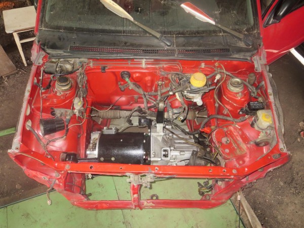

 Заголовок повідомлення: Re: ... электро от jenki
#81595Повідомлення 11 трав 2019, 22:46
Коментарій до файлу: Вид под капотом
IMG_0499.jpg [ 451.5 КБ | Переглядів: 15759 ]
IMG_0500.jpg [ 359.68 КБ | Переглядів: 15759 ]
Коментарій до файлу: Закрываю щетки от брызг из-под колес
IMG_1684.jpg [ 274.2 КБ | Переглядів: 15759 ]
IMG_1686.jpg [ 280.86 КБ | Переглядів: 15759 ]

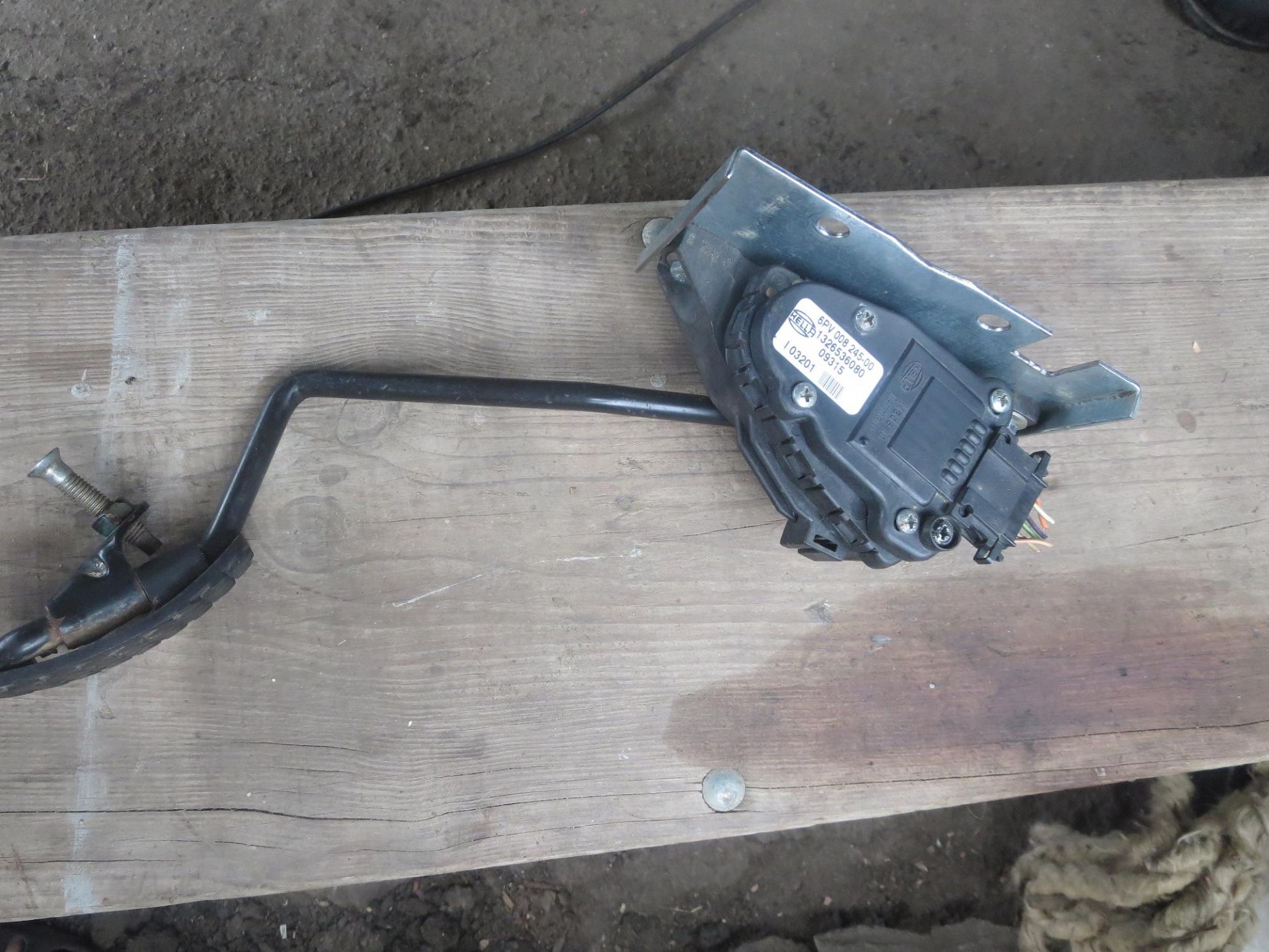

Коментарій до файлу: Педаль газа
IMG_0504.jpg [ 353.36 КБ | Переглядів: 15759 ]
Коментарій до файлу: Батарея с Фиата
IMG_0979.jpg [ 328.8 КБ | Переглядів: 15759 ]

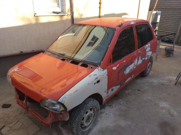

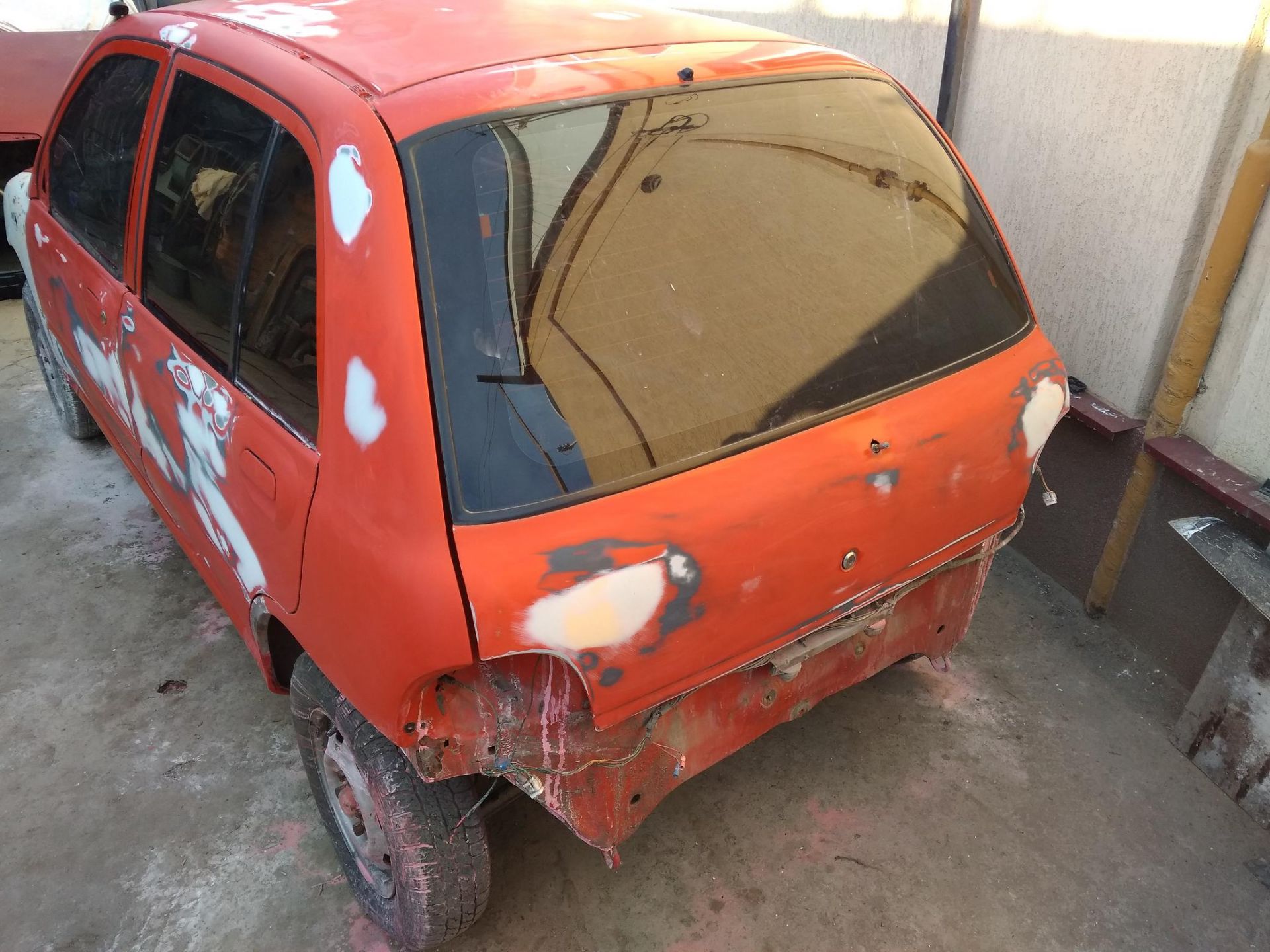

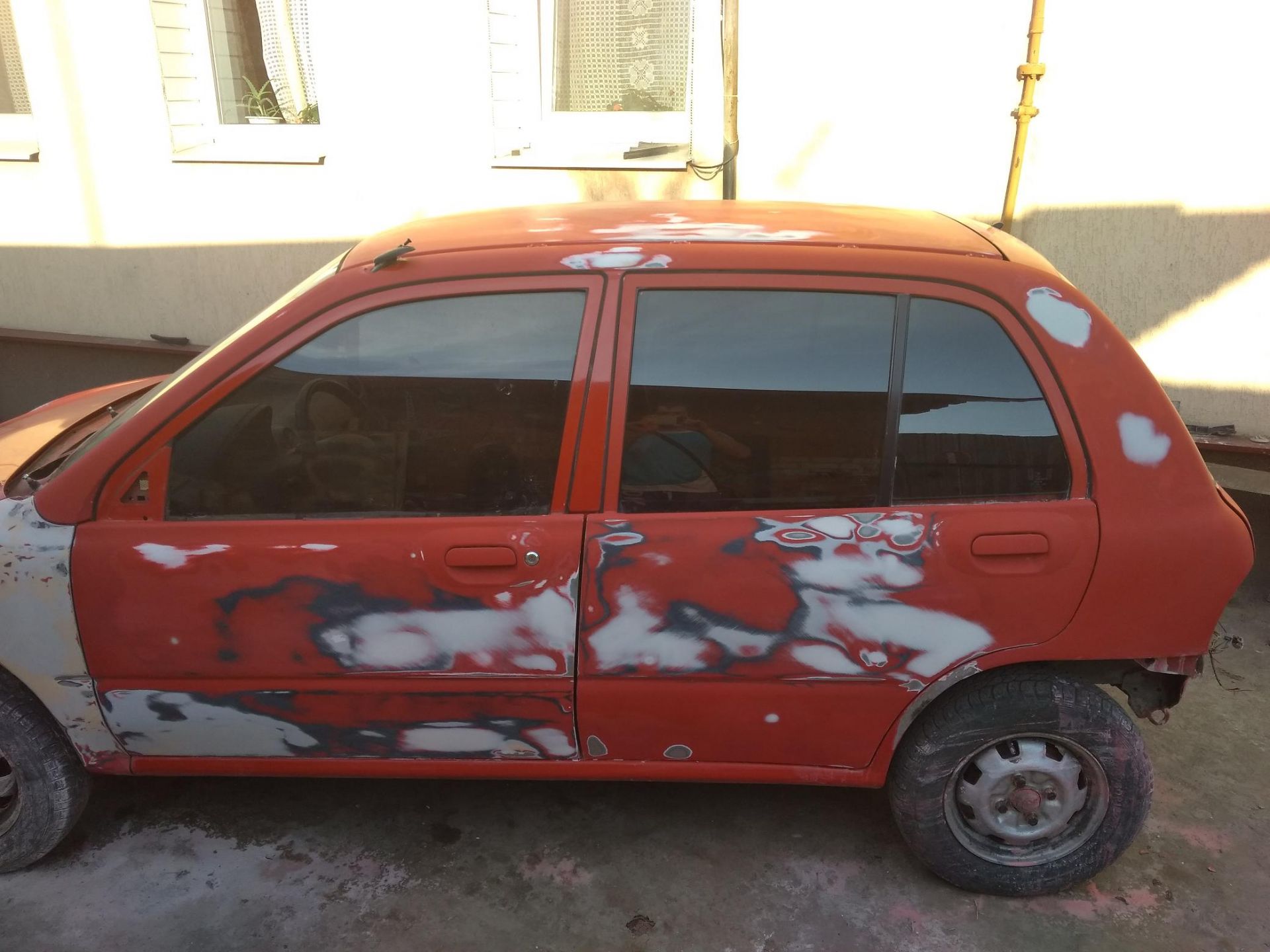

На покраске
Коментарій до файлу: Перед покраской
IMG_20180802_184104.jpg [ 238.59 КБ | Переглядів: 15759 ]
IMG_20180802_184717.jpg [ 291.42 КБ | Переглядів: 15759 ]
IMG_20180802_184731.jpg [ 344.04 КБ | Переглядів: 15759 ]

Спасибо про классные фотки по стыковке :bravo: ,думаю многим пригодятся!

Звідки: Кривой Рог
Народ прямо магнитом тянет на жигулевские бублики. :) не забудьте там где граната шруса рядом с корпусом двигателя поставить какой - нибудь щиток из пластика или оцинковки, чтобы при езде по нашим дорогам не поймать камушек в этом месте.
18 000 км
#81612Повідомлення 12 трав 2019, 08:48
flygti писав(ла):
А вот наверно все ВАЗы ездили по дорогам без камушков :?
#81613Повідомлення 12 трав 2019, 09:21
flygti писав(ла):
...прям «снял с языка» :D - действительно эта «нездоровая тяга» к применению откровенно лишней детали (якобы дающей какие-то преимущества) чересчур распространена. Уверен,что без этого и габарит мотора-коробки можно было сократить на 30-50мм точно.
А вобщем работа хорошая! Только не понятно почему так «слабо едет»?! Не должно быть так...шо-то не то здесь...
#81614Повідомлення 12 трав 2019, 09:23
...да, и многоточие в названии тему уже пора заменить :D ...
#81622Повідомлення 12 трав 2019, 10:13
Звідки: Кривой Рог
Goga65 писав(ла):
Все дело в зазоре если 3 см то пофиг, если 3 мм, то стоит задуматься. Ездить с маленькой камнедробилкой под днищем долго не получиться, граната начнет болтаться, через сальник начнет вытекать масло из коробки. Копеечный щиток убережет от этих проблем.
18 000 км
#81647Повідомлення 12 трав 2019, 14:48
Звідки: Ярославль
Дякував (ла) 0 Подякували 202
jenki писав(ла):
Что-то очень маленькая скорость! Дело не в напряжении!
100В должно быть быть вполне достаточно для движения со скоростью до 90 км/ч. Какие токи с батареи берет контроллер?
