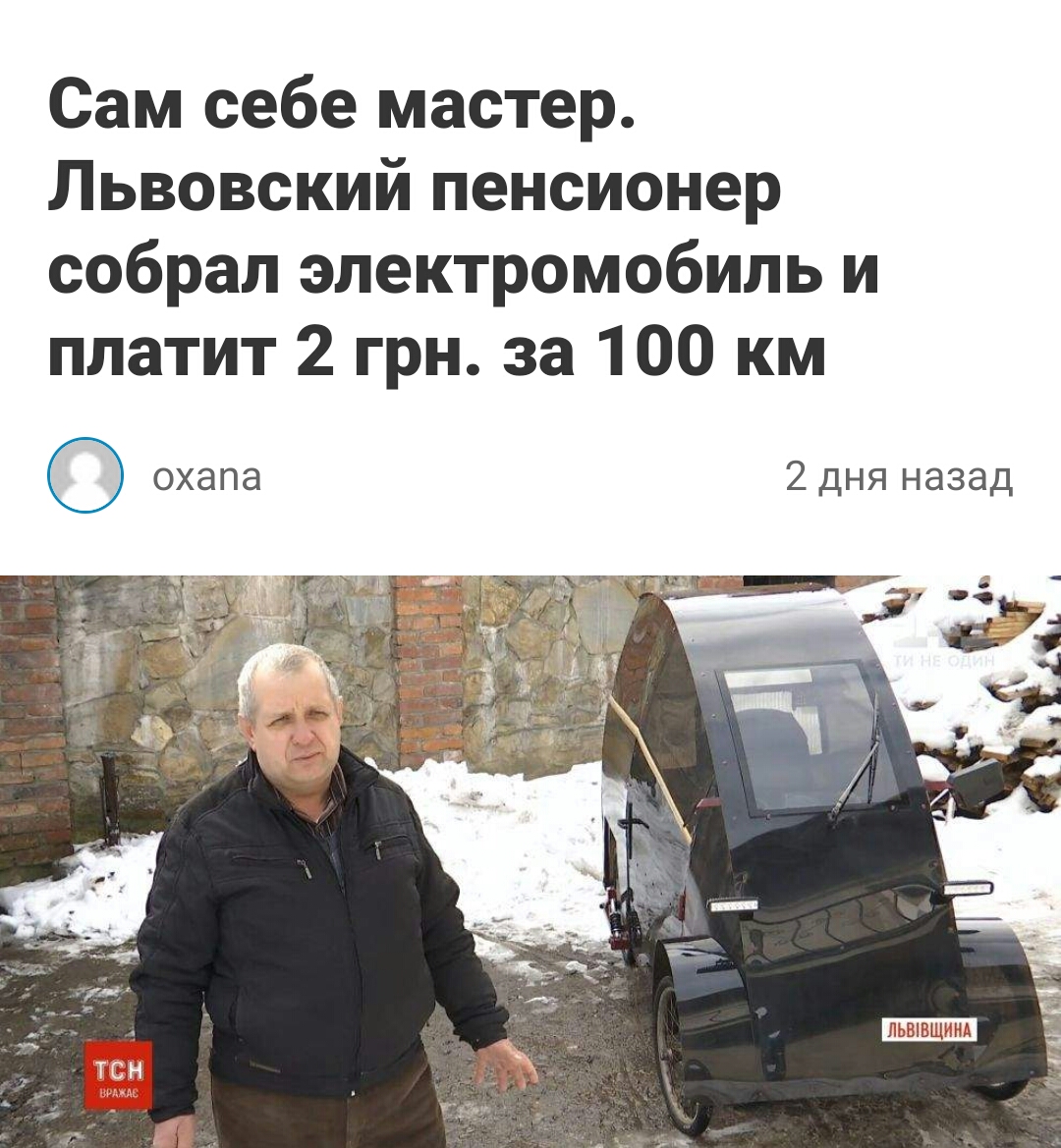

На Львівщині, пенсіонер зібрав трьох-місний електромобіль на велокомплектуючих...
Відео...

Zevs0812 писав(ла):
Відео... https://www.youtube.com/watch?v=g9H-U9Z71vs
сделал на мотор-колесах! :winken:
просто молодец !
...я бы резину потолще поставил - на наших дорогах сложновато будет с ямками...

Alex_Soroka писав(ла):
Zevs0812 писав(ла):
просто молодец !
Нннннннннннннннну..... :? .......да, потолще.....Для себя тему легкого четырехколёсного транспорта закрыл рАз и навсегда, именно по причине наших шикарных дорог. Потому как ресурс такого лёгкого четырех колёсного авто будет .... :winken: ..... :lachtot: :doh: А значит это не безопасно!!! Вчера (днём!!!) влетел на Т образном перекрестке набережная- ул.Павлова, в свежевыдолбленую!!! Ямку, глубиной около 20 см !!! Всё обошлось лёххггкиммм сотрясением...всего авто...! Страшно подумать, что было бы с таким (анти)народным автомобильчиком и с его пассажирами...! Для меня безопасность - не пустой звук, поэтому считаю, что лучше конвертировать серийный авто! Всё остальное - для покатушек и приобщения, рекламы, самоутверждения, бизнеса ...итд итп.
Машина на каждый день должна быть безопасной для Вас и окружающих! Обладать [b][i][size=РЕСУРСОМ[/size] достаточным для понимания, что вы потратили время и деньги НЕ ЗРЯ !!![/i][/b] ЕЩЕ РАЗ ПОВТОРЮСЬ: ОБЛАДАТЬ ДОСТАТОЧНЫМ РЕСУРСОМ А сделать даже очень лёгкий,экономичный, красивый на вид "автомобильчик", пригодный только для похвастаться в ЮТУБЕ - это на любителя.... :lol:
Вот Моё мнениё! 8)
Zevs0812 писав(ла):
просто молодец !
.....Опомнись Саша. Дело не только в ямках и ширине резины, а в том, что
ВЕЛОСИПЕДНОЕ КОЛЕСО НЕ ВЫДЕРЖИВАЕТ ПОПЕРЕЧНЫХ НАГРУЗОК , потому , ВЕРТИКАЛЬНОЕ, обязано сложиться, порвав спицы, при повороте на скорости, больше пешеходной!

ВЕЛОСИПЕДНОЕ КОЛЕСО НЕ ВЫДЕРЖИВАЕТ ПОПЕРЕЧНЫХ НАГРУЗОК , потому обязано сложиться, порвав спицы
Спицы на колесах автомобилей вот ужше 100 лет применяются:
https://pxhere.com/ru/photo/511116
...а автомобили Форда даже на деревянных спицах ездили :winken:
