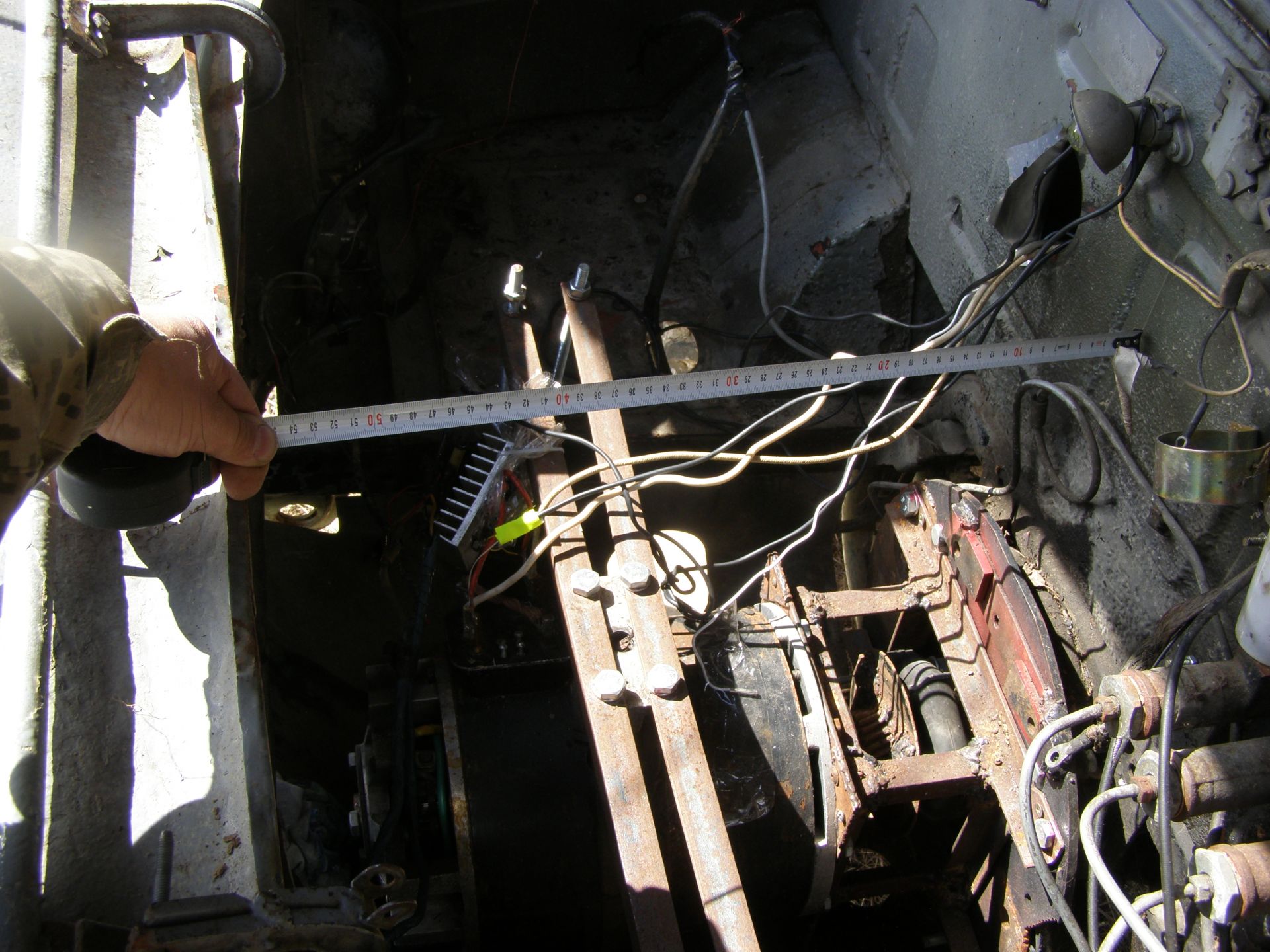

Состояние на сейчас
напряжение 40 В . - половина батареи ( 3 х 37 Ач в паралель , 10 блоков последовательно )
Макс. скорость -20 км/ч , дальность 5 км по селу и болотам .
К модератору - забыл пароль и ел.почту сменил ... Прошу или выслать пароль на lesnik на почту мне , или перевести тему на lesnik1 , или открою новую тему ... Личка не работает .
Коментарій до файлу: моторный отсек
P4010084.JPG [ 369.42 КБ | Переглядів: 30002 ]

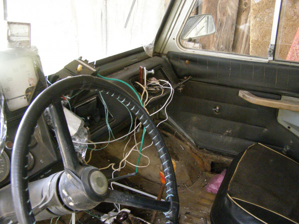

Авто в ОЧЕНЬ сыром виде , АКБ и контроллер в салоне , провода - ОЧЕНЬ тоненькие ниточки 10мм2 , контроллер самодельный на 494 , педаль от 2111 , ключи - 12 шт IRFP4321 , без конденсаторов ( пока ) , без дросселя ( пока ) , остальные АКБ собираю . Двигатель ДС3.6 , прицеплен на вал КПП через резаный диск от сцепления , через полужесткую муфту от классики на подвареный к шестерне диск . Статор подцеплен через стальную переходную плиту через "попугайную клетку " вареную из уголка . Токи от 120 до 30 ампер в зависимости от рельефа и передачи .Контроллер при среднем газе быстро нагревается от 10 до 45 градусов за минуты . Двигатель - за десятки минут . Экспериментировал - в конце февраля . Машина осталась в селе , я в городе - карантин ..
Коментарій до файлу: кабина
P4010072.JPG [ 436.31 КБ | Переглядів: 30000 ]
