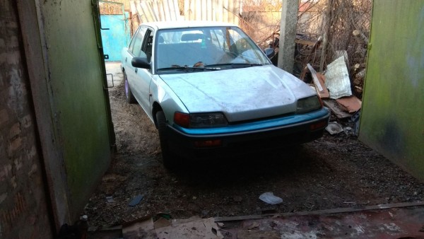

Осенью прошлого года вдоволь накатавшись на электротрайке задумал построить электромобиль. Как донора хотел взять 965 запор, переделать ходовку, и поставить на электротягу.Листая обявления наткнулся на авто в приличном состоянии продавался кузов и документы....
Встретился с бывшим хозяином авто, договорились о цене + все что оставалось по авто... Взял в аренду прицеп, и привез к себе домой....

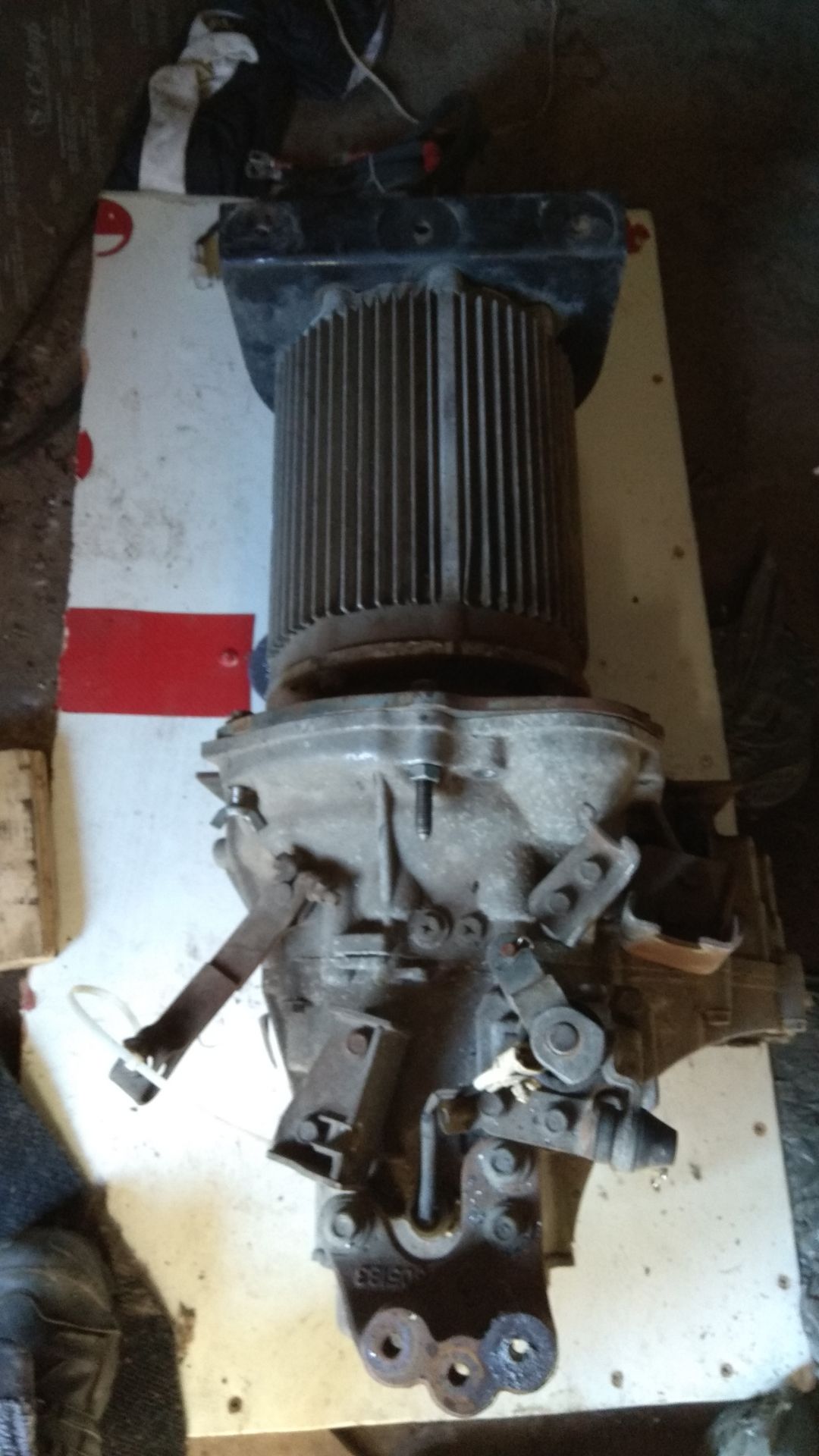

По авто запчастей не доставало много... Ну я к этому морально был готов....
С мотором вышла неувязочка... Заказал, приготовил деньги....Ждал около 3 месяцев периодически звонил, писал спрашивал... Сроки все отодвигались...понял что нужно что то менять.... Начал искать.... В результате был куплен асинхронный двигатель от китайского авто, с 5 ступенчатой коробкой, которая стыковалась к двигателю + контроллер с педалью. Конечно блдс двигатель с редуктором был бы по параметрам намного лучше, в общем я не жалею.

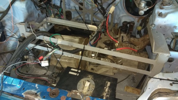

Ну дальше все как по маслу... Сварил раму для двигателя с коробкой(можно былобы сварить просто уши прикрутить к двигателю и к кузову) но навесное оборудование тоже нужно будет кудато поцепить... Поэтому варил раму с ушами под крепление, саму раму удобнее мерять под авто. Потом вкрутил туда двигатель, и благодаря соседям вкинули двиг в авто

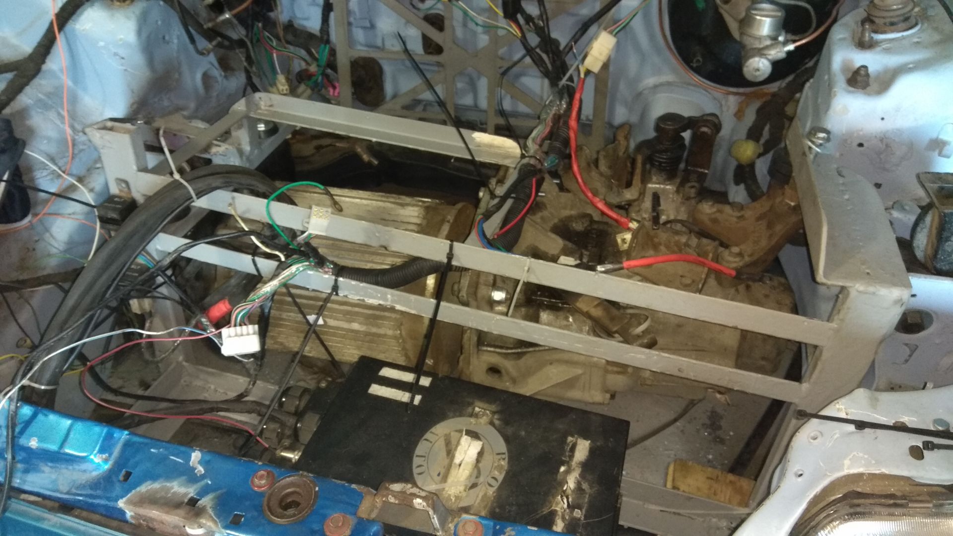

Ну дальше предстояла женитьба полуосей с хонды и к коробке... Они разные по диаметрам 24 и 22 мм... Сам варить такую вещь не решился поэтому отдал профессионалу... Если кому надо тел моу черкануть.сварил неплохо. по размерам я очень боялся ошибиться... Много раз пересчитывал. Результатом остался доволен.

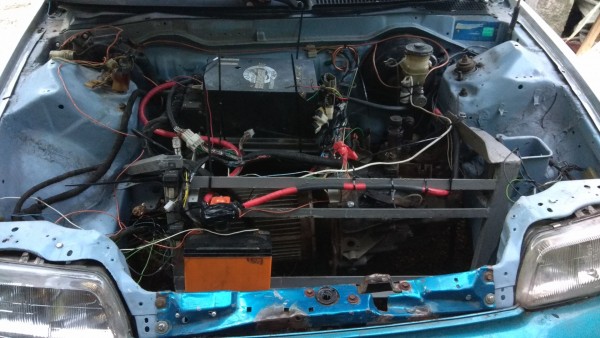

Тем временем подключил аккумы, прикрутил педаль и запустил двиг.... Все заработало. Радости небыло границ.

Изначально раму под двиг делал с мыслью что впереди перед двигателем будут аккумы... Как раз в ряд вертикально стоя помещаются 14 шт. У меня контроллер на 120 в. И было от трайка 10 лифовских консервов + бмс на 20 ячеек. Поэтому дозаказал переделку бмс на 28 ячеек. Отдельное спасибо Дриму и тернополя. И докупил 4 консервы. В последствии было принято решение ставить все аккумы в багажник. Впереди они помещались впритык, а поскольку эксплуатация авто в мыслях круглогодичная, значит аккумы придется утеплять а впереди места на утепление нету...

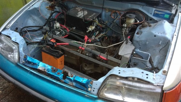

Итак перед двигом будет располагаться свинцовый аккум(на фото он оранжевый.тяговый. У меня их 3 по 22 а было в новых) сверху над мотором расположился контроллер. Он смещен немного в сторону салона для лучшего охлаждения.полуоси установил... И машинка по гаражу катается взад вперед. Следующий этап -установка кулисы и троса сцепления. Завтра закончу и напишу....

По мощности мотора, я когда покупал моторчик тоже боялся что мощи не хватит.... Сейчас когда авто стоит с мотором у меня все сомнения пропали.трогается даже с 5 передачи вообще без труда и напряга... А вообще выеду на дорогу будет видно. Моторчик на фотке выглядит маленьким, но на самом деле с коробкой весит килограм 80.
По мощности у китайцев заявленно 10 квт и в пике 27 квт.
