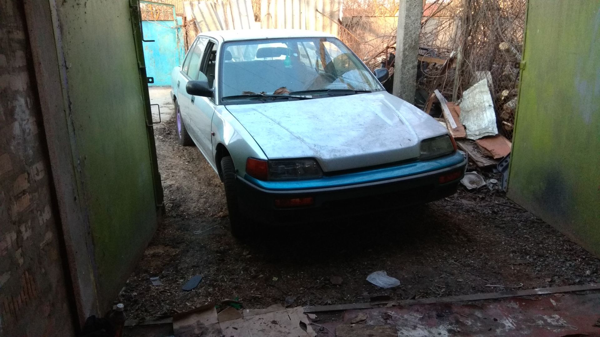

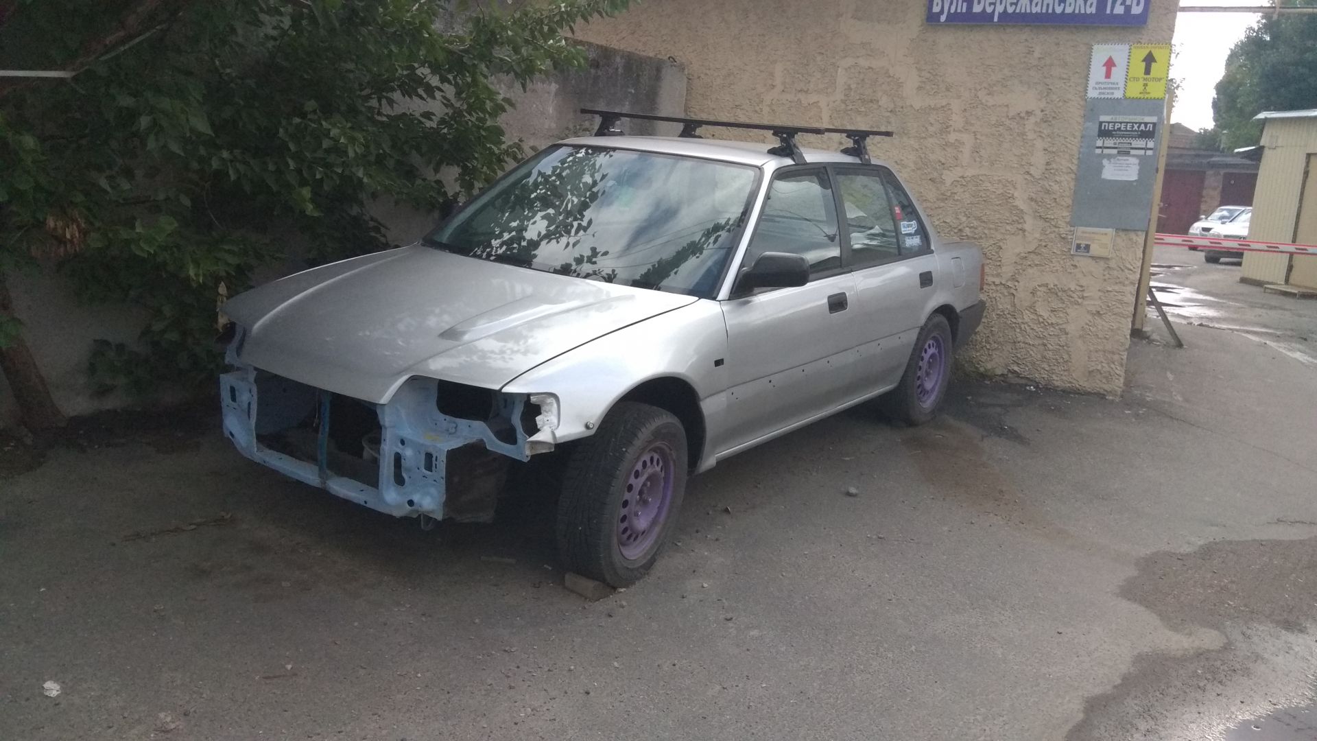

Осенью прошлого года вдоволь накатавшись на электротрайке задумал построить электромобиль. Как донора хотел взять 965 запор, переделать ходовку, и поставить на электротягу.Листая обявления наткнулся на авто в приличном состоянии продавался кузов и документы....
Встретился с бывшим хозяином авто, договорились о цене + все что оставалось по авто... Взял в аренду прицеп, и привез к себе домой....

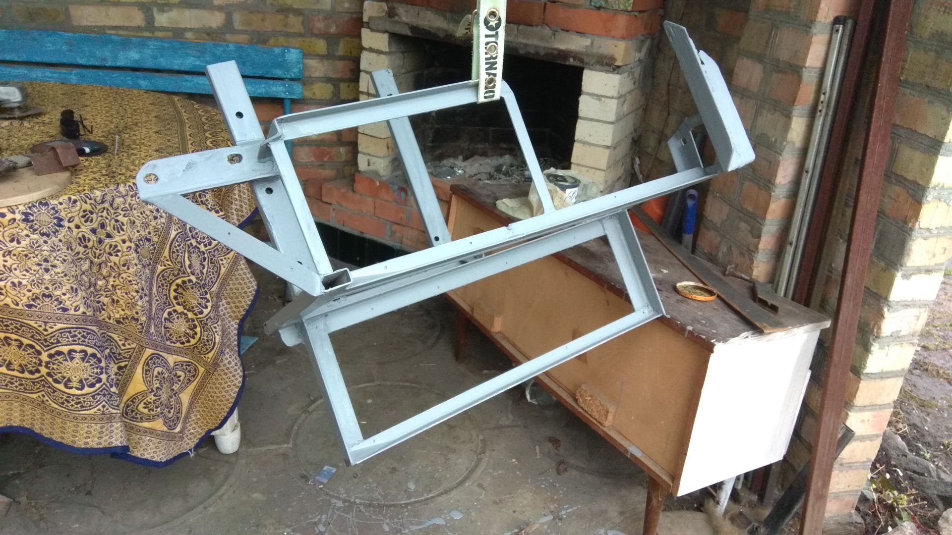

Ну дальше все как по маслу... Сварил раму для двигателя с коробкой(можно былобы сварить просто уши прикрутить к двигателю и к кузову) но навесное оборудование тоже нужно будет кудато поцепить... Поэтому варил раму с ушами под крепление, саму раму удобнее мерять под авто. Потом вкрутил туда двигатель, и благодаря соседям вкинули двиг в авто

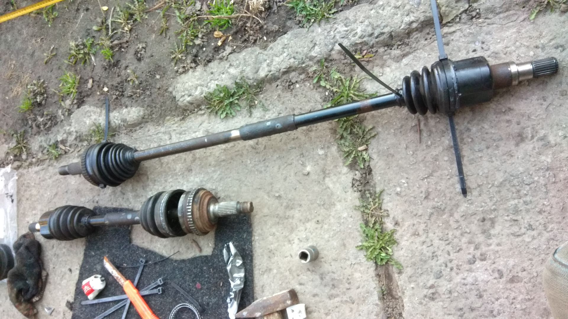

В авто не было полуосей и гл. Тормозной был без бачка, и неизвестно в каком состоянии.ранее я собрал суппорта с ремкомплектов, которые были вместе с автопри.при обзвоне разборок понял что искать бачек бессмысленно поэтому нашел авто хонду, которая разбиралась и купил 2 полуоси+гл. Тормозной с ваакуумом т. К. модель помоложе и по креплениям не стыковалось.

Ну дальше предстояла женитьба полуосей с хонды и к коробке... Они разные по диаметрам 24 и 22 мм... Сам варить такую вещь не решился поэтому отдал профессионалу... Если кому надо тел моу черкануть.сварил неплохо. по размерам я очень боялся ошибиться... Много раз пересчитывал. Результатом остался доволен.

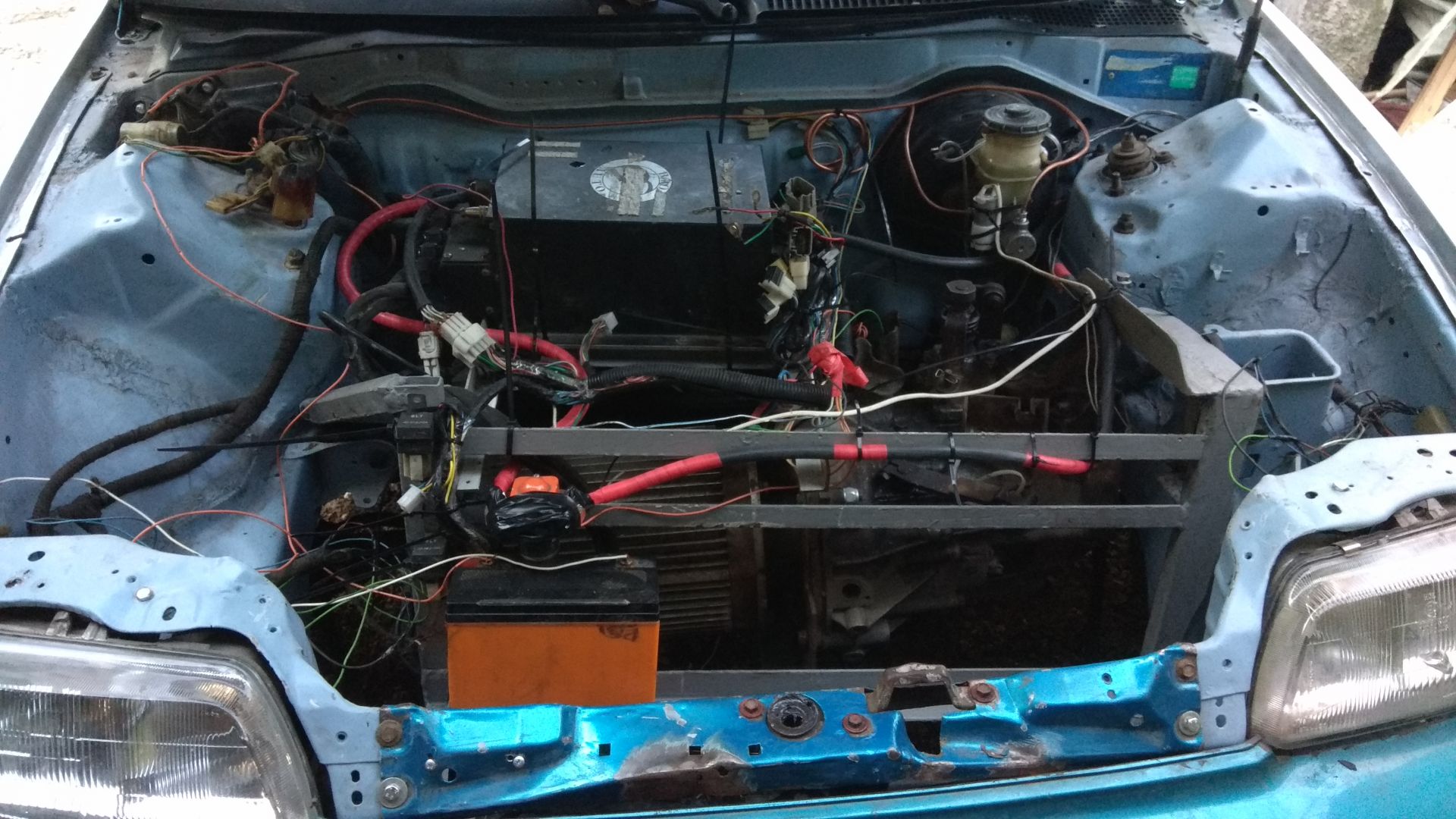

Тем временем подключил аккумы, прикрутил педаль и запустил двиг.... Все заработало. Радости небыло границ.

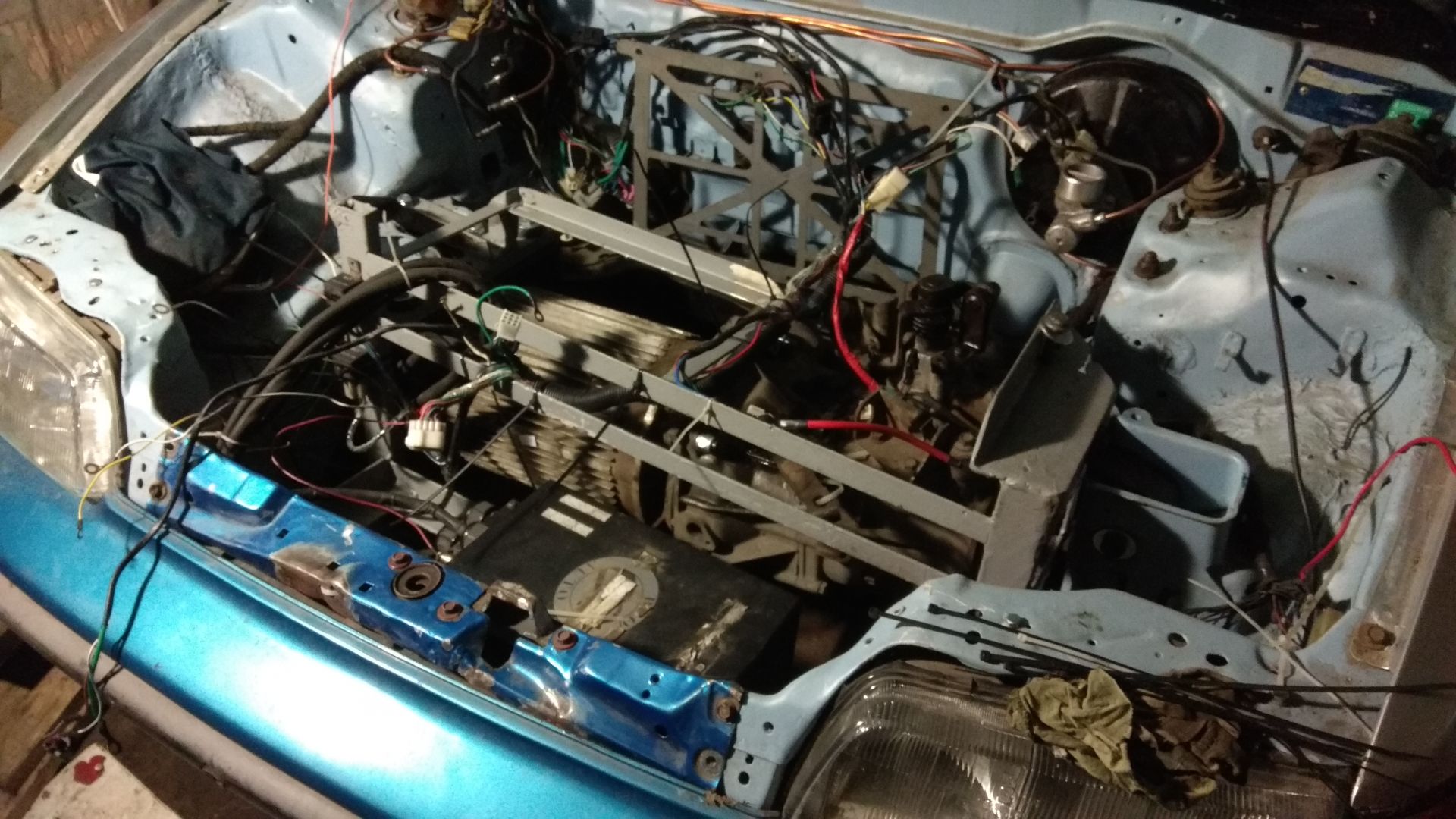

Изначально раму под двиг делал с мыслью что впереди перед двигателем будут аккумы... Как раз в ряд вертикально стоя помещаются 14 шт. У меня контроллер на 120 в. И было от трайка 10 лифовских консервов + бмс на 20 ячеек. Поэтому дозаказал переделку бмс на 28 ячеек. Отдельное спасибо Дриму и тернополя. И докупил 4 консервы. В последствии было принято решение ставить все аккумы в багажник. Впереди они помещались впритык, а поскольку эксплуатация авто в мыслях круглогодичная, значит аккумы придется утеплять а впереди места на утепление нету...

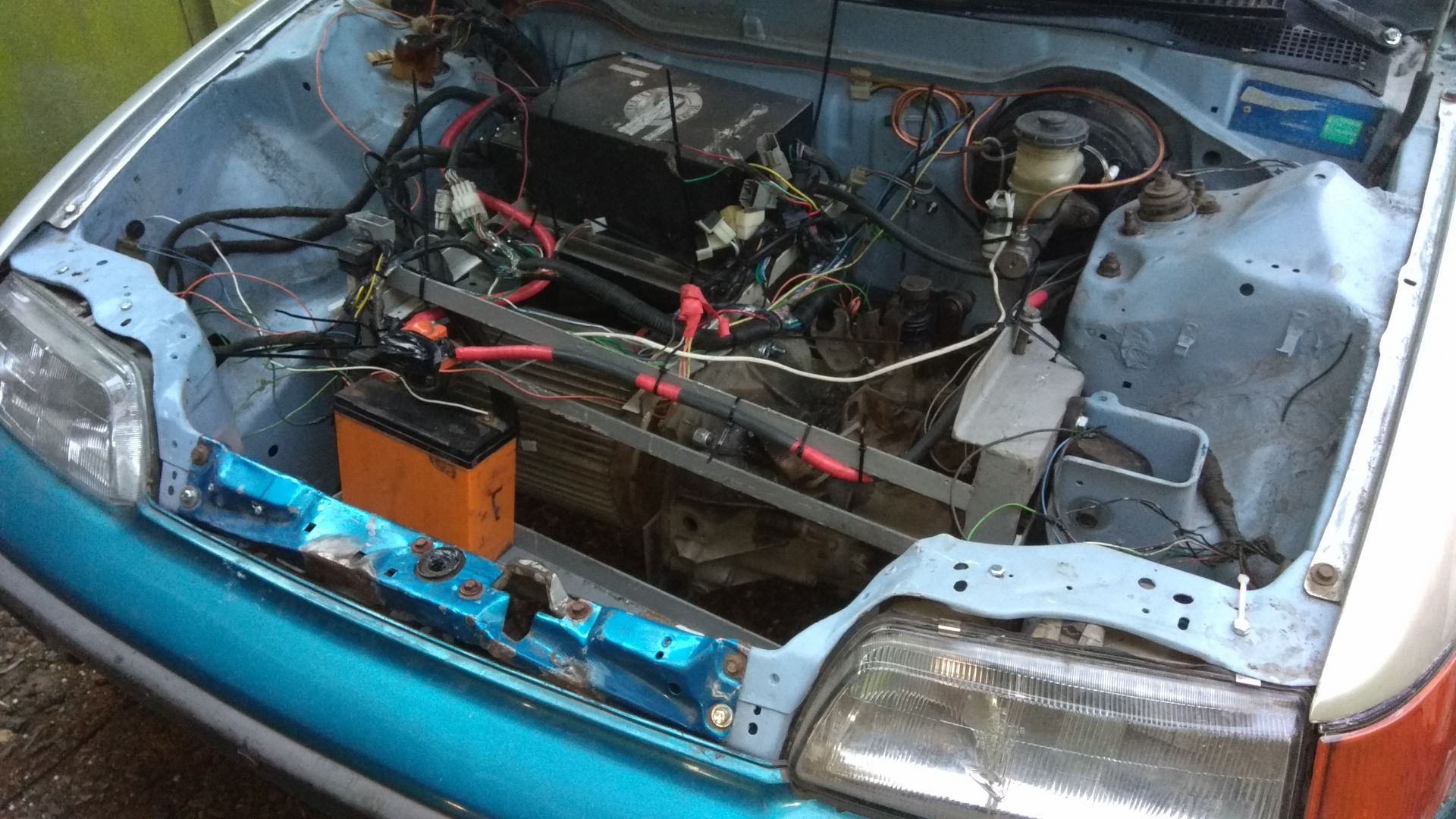

Итак перед двигом будет располагаться свинцовый аккум(на фото он оранжевый.тяговый. У меня их 3 по 22 а было в новых) сверху над мотором расположился контроллер. Он смещен немного в сторону салона для лучшего охлаждения.полуоси установил... И машинка по гаражу катается взад вперед. Следующий этап -установка кулисы и троса сцепления. Завтра закончу и напишу....

По мощности мотора, я когда покупал моторчик тоже боялся что мощи не хватит.... Сейчас когда авто стоит с мотором у меня все сомнения пропали.трогается даже с 5 передачи вообще без труда и напряга... А вообще выеду на дорогу будет видно. Моторчик на фотке выглядит маленьким, но на самом деле с коробкой весит килограм 80.
По мощности у китайцев заявленно 10 квт и в пике 27 квт.
Да еще, когда я забирал кузов домой и взял лафет мне сказали что лафет весит 750 кг. Когда погрузил машину на лафет веса почти не почувствовал.... Тобиш хочу сказать что кузов весит примерно 500 кг... На хонде капот, крылья и задняя крышка багажника из стеклопластика.
