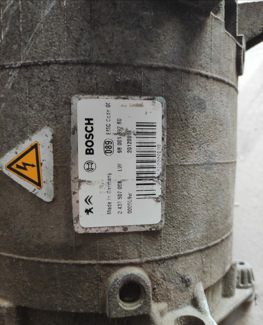

Так и у меня. На генераторе далеко не уедешь (или уедешь но на небольшой скорости)))) и я это прекрасно понимал. По этому искал альтернативу. Хотелось найдти что то лёгкое, мощное, и не габаритное (если такое бывает ).
И вот прогуливаясь по просторам одной из торговых площадок я попал на моторчик который я не успел купить на барахолке.
Это Bosch smg 180. Инфы на него катастрофически мало. Интернет знает только то что он ставится на 3008 peugeot и fiat 500 электровеник)))

Первое что порадовало в моторе так это вес 30-31кг это не так уж и много. Бонусом достался и редуктор. Вес мотора и редуктора на фото ниже.
У владельца мотора он как раз стоял на 3008 на заднем приводе (машина полноприводная и есть догадки что спереди стоит такой же.
По словам бывшего владельца проблема была в редукторе. Хотя сам редуктор я пока не разбирал но гудящий передний подшипник уже нашел. Диаметр мотора 22см (без ушей крепления) и длинна такая же.

Автор:  Инженер [ 07 бер 2021, 15:58 ]
Заголовок повідомлення:  Re: Trabant E Drive
Очень хорошее приобретение.
Насколько я помню более-менее подробной информацией по этому изделию владеет ,и что-то даже выкладывал,Павел (он же Dream Tractor )
И по-моему какие-то эксперименты он с ним творил :D ...хоть и огласке не придавал 8O
Интересно будет посмотреть, шо с ним сделаете Вы...
