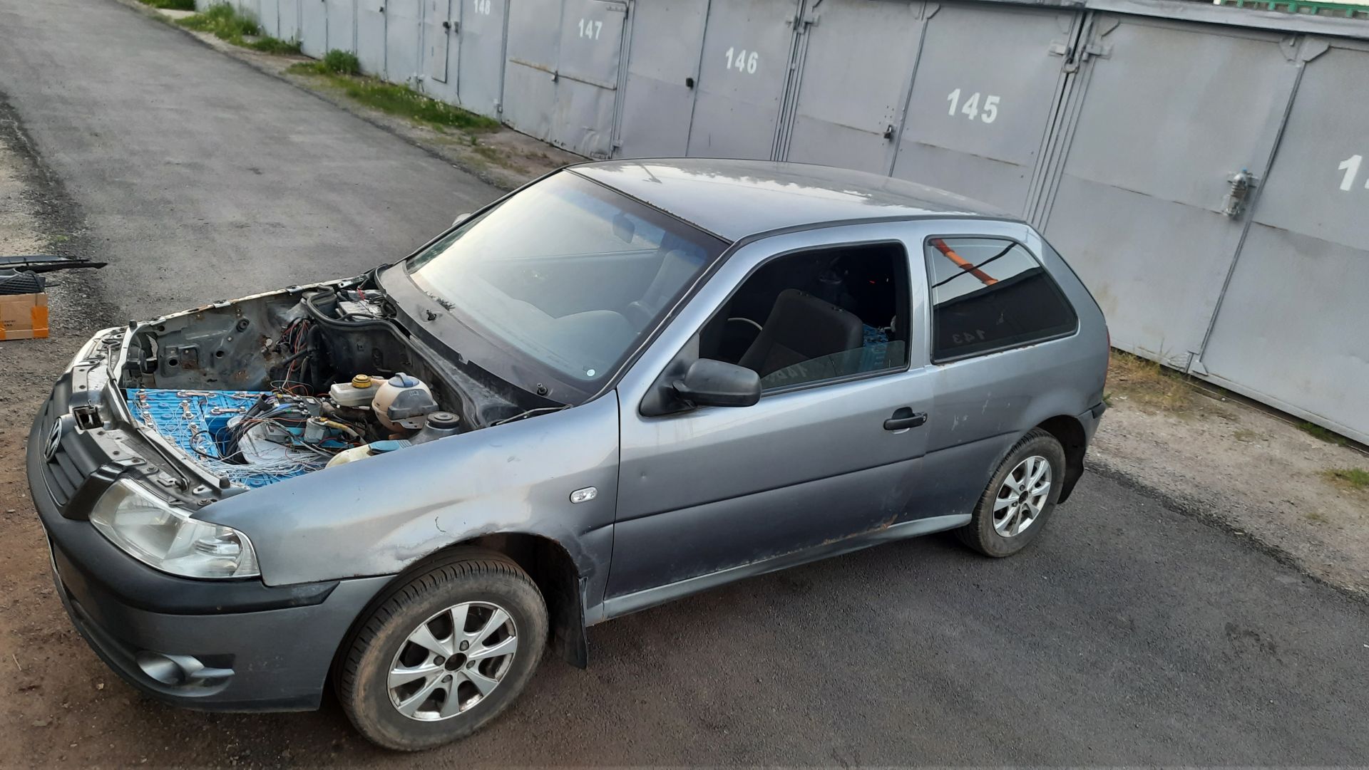

Принимайте в семью
WV Pointer
Мотор Golden Motor 10(15) но скоро поставлю 15(30)
Контроллер Golden Motor VEC500-72
Батарея CALB 180A 22 штуки
BMS ANT 32S
Все это будет расти до максимума BMS 32 ячейки.
Конечно предстоит еще куча доделок, но начало уже положенно. Пробег 15 км

Со временем собираюсь сделать серию видо по постройке этого электромобиля.
В двух словах. КПП на попа. готовый Переходник с мотора на первычный вал. Две пластины по 4мм и квадратный профиль ... и ручками , ручками.

У вас выжимной подшипник давит на вал мотора или нет?
у меня его вообще нет. Для передачи момента я использовал jaw coupler.
Ага, понял, по русски это кулачковая муфта. Это правильно, такой мотор не терпит вообще осевых нагрузок на валу, сразу умирают подшипники. Я езжу на моторе этого же типа, но другого производителя. Этот тип моторов склонен к перегреву. На маленьком голден мотор охлаждение реализовано только с одной стороны, но даже водяного его не хватает. Я решил проблему использованием проточного масляного охлаждения. Так что рекомендую.

1) jaw coupler прощает небольшую не соосность если она есть. Упрощает монтаж/демонтаж. Упрощает UPGRADE если захочется нового мотора или поменять донорский автомобиль. Правда есть жалоба что изнашивается пластиковая вставка. Но я такую жалобу слышал один раз. Посмотрим на сколько хватит моей китайской, если что перейдем на американские LoveJOY или российское попробуем. На край можно из полиуретана заказать проставку.
2) Ротор висит на подшипниках и они не упорные. Естественно нагрузка должна быть поперек.
3) А вот на счёт перегрева мотора это странно (возможно у вас проблема с мотором или контроллер "гонит") Я в качестве тестов проехал 5 км. Контроллер нагрелся с 25 до 35 градусов, а вот мотор который у меня на водянке, и которая НЕ ПОДКЛЮЧЕНА, нагрелся на 1-2 градуса. Я уже начал подумывать о том что бы перевести мотор на воздушку :D
4) Паки (или Индусы) Вырезают плиту на фрезере с водяными каналами и крепят ее на переднюю сторону, длина вала мотора позволяет отобрать 10-15 мм, а больше и не надо.

Марку мотора напишите, у голдена их много. 5 км не показатель, Эти моторы снаружи холодные, греются внутри, снаружи не чувствуется. Теплонагруженность у всех, кто их ставил. Связано с дисковым ротором. Смотрите температуру по датчику внутри. Сколько машинка ваша весит? Моя 1200 кг снаряженная.
Плиту с водяной рубашкой это правильное решение, так делают. Посмотрите, как делают люди, что используют эти моторы на лодках. Там нагрузка постоянная, а в трюме обдува нет.
я знаю как устроен этот мотор. И в данном случае я говорю что ротор мотора тоже холодный.
Контроллер не позволяет это. И я вообще не уверен что этот датчик говорить правду. Хотя бы потому что он находится на обмотках которые физически изолированы от ротора.

Все верно, этот мотор. Их уже давно делают, у меня его аналог тоже китайского производства, но под маркой motenergy DLC-28 (me-1302), 30 кВт в пике, постоянно около 14 кВт, датчик температуры есть, передает информацию на контроллер, верную. Отличие в креплении магнитов на роторе.
Ротор там не греется, греются обмотки, но так как обдува непосредственного обмоток нет, то они вынуждены передавать тепло через магнитопровод на торцы, а им площади не хватает и кондуктивной теплопередачи от провода к металлу. Если у вас все ок, тогда и слава Богу! Если будут проблемы с перегревом, дам решение, если не спалите обмотки к тому времени. Обращайтесь. :D
