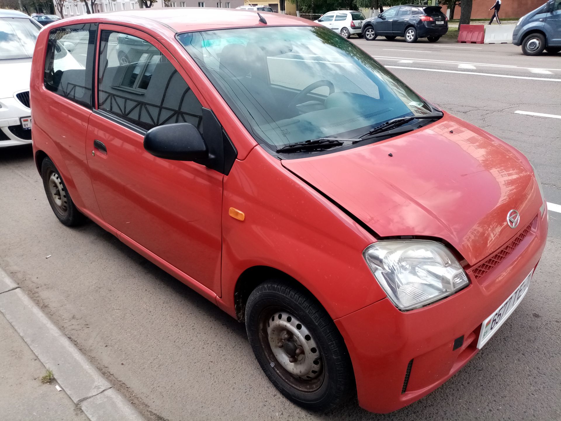

Автор:  SerNeo [ 22 серп 2021, 22:55 ]
Заголовок повідомлення:  Daihatsu cuore ev (Беларусь, от SERNEO)
Электрамабіль на базе Daihatsu cuore 2004 Р.В.
Матор QS 4000w,
КПП 5-ст, без счаплення, злучэнне праз эластычную муфту кардана Mercedes
Кантролер Kelly kls 96501 8080H 96в і 500А,
Прыборная панэль родная І Power Watcher
Ручка 'газу' кітай пад тросік
АКБ Catl 24S 1P 87В, 234А / г, 20кВт / г (даступна ~ 16кВт / г)
BMS smart, activ Balance 1a, 24S 300a
зарадка 3кВт
Максімальная хуткасць 115км /г
Акб 12в 64 а/г catl, smart bms 3s 1p 50a

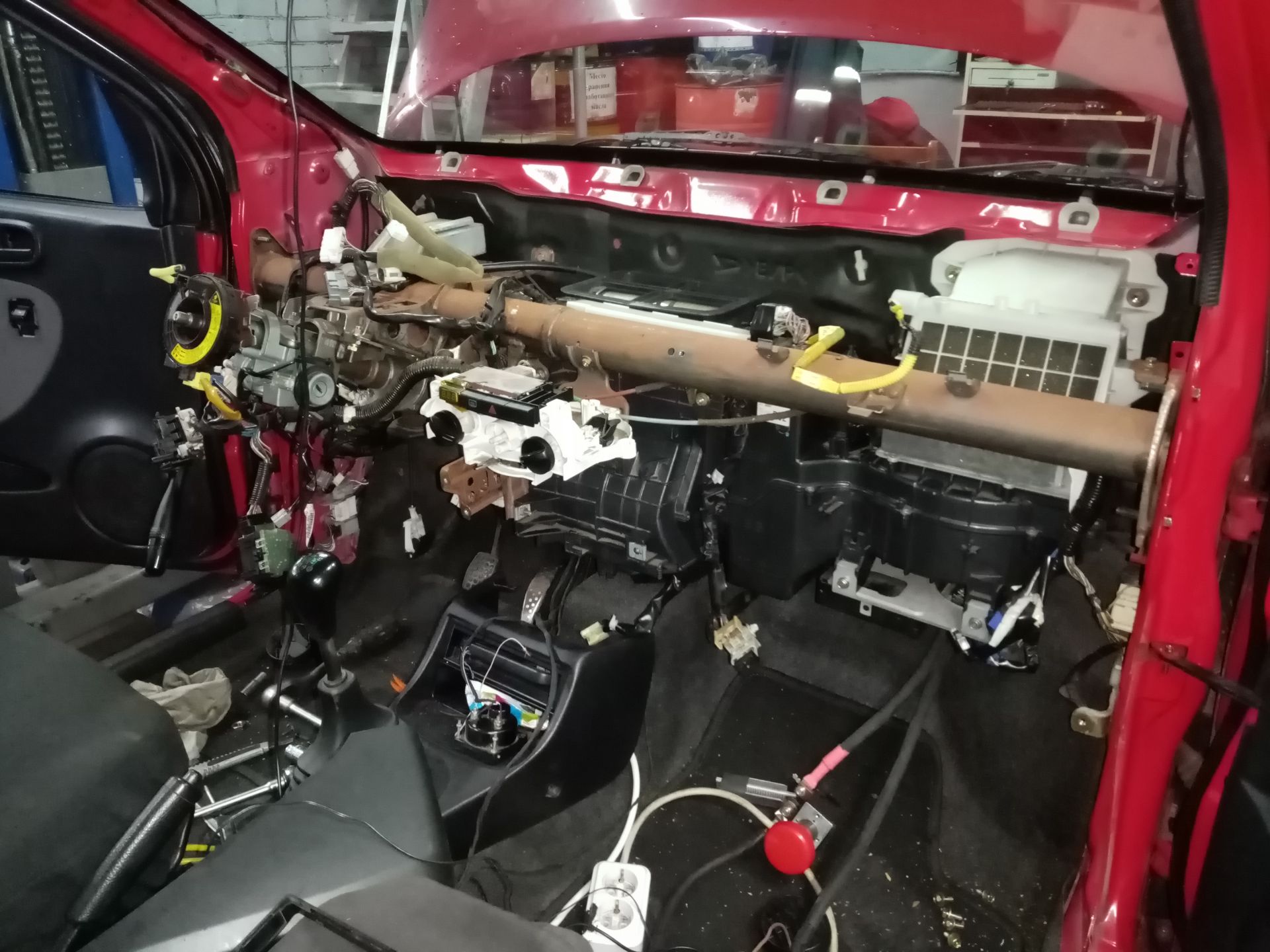

Автор:  SerNeo [ 22 серп 2021, 23:14 ]
Заголовок повідомлення:  Re: Daihatsu cuore ev (Беларусь, от SERNEO)
Усталяванне матора і электрыкі зрабіў за суткі
