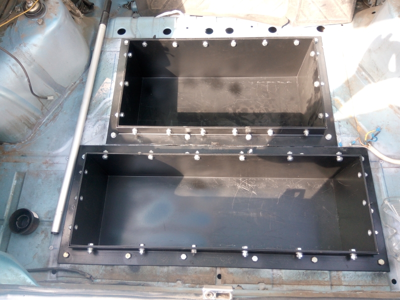

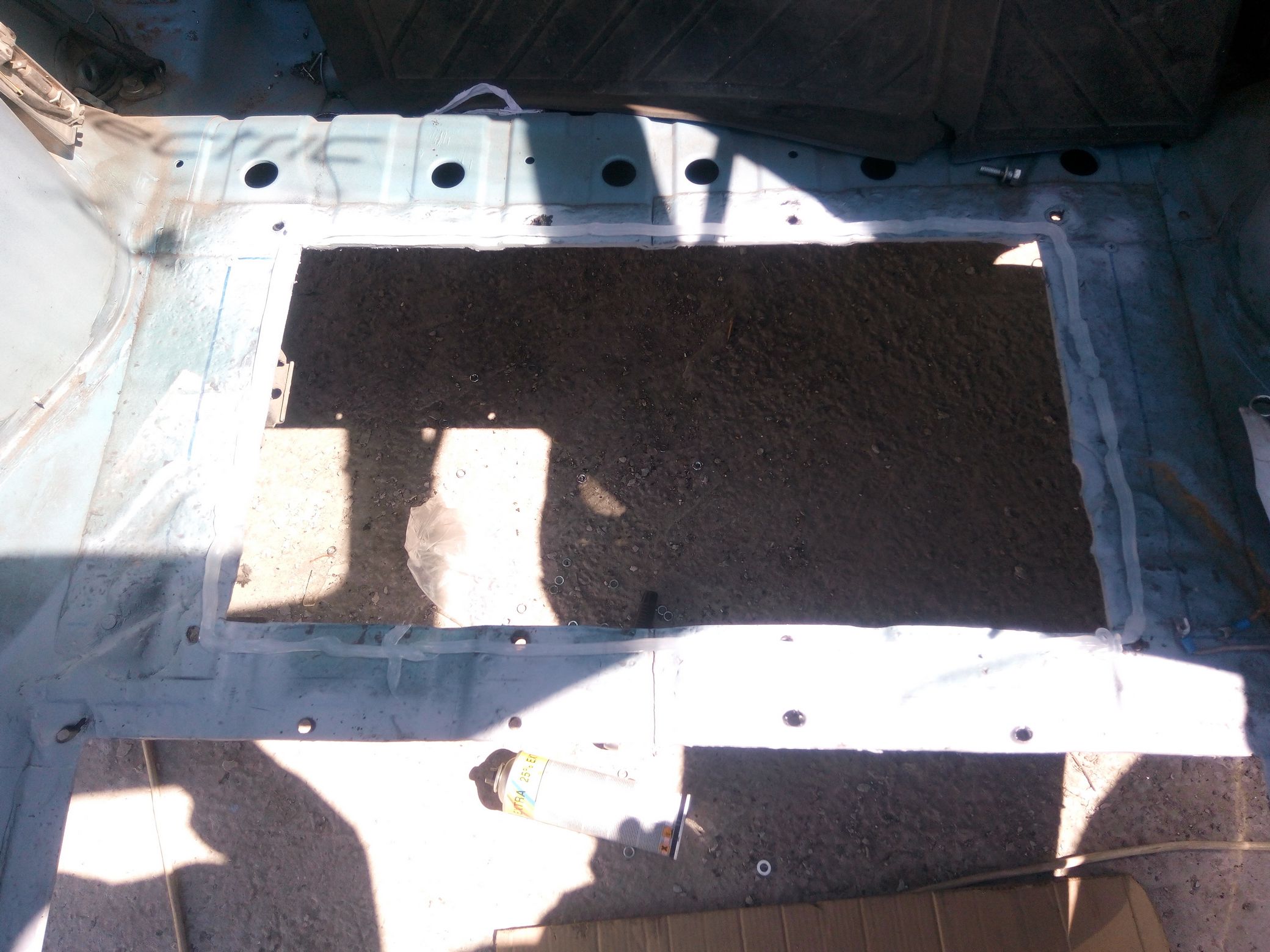

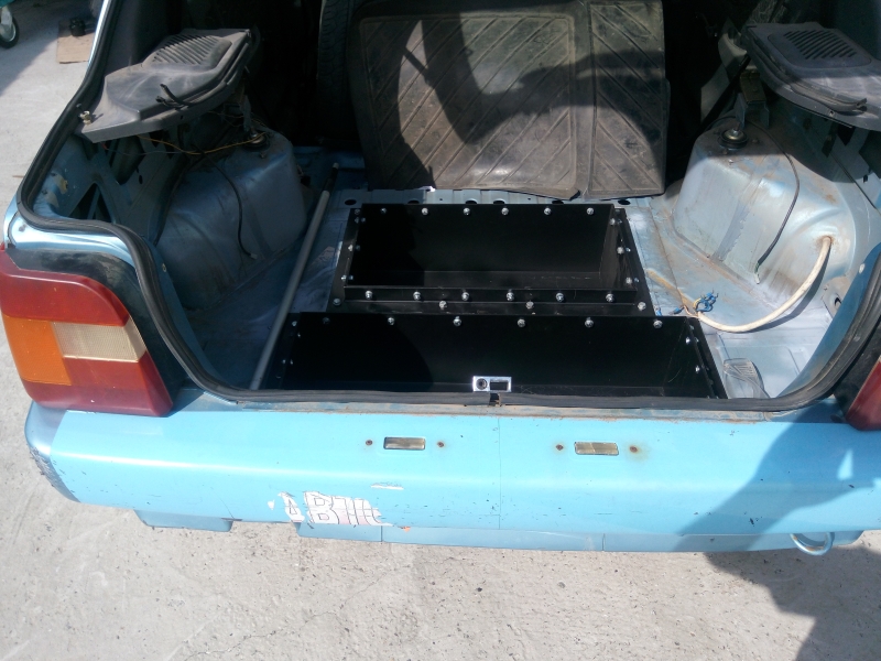

Сегодня приступили к очередной реконструкции Славуты. Будет установлен высоковольтный мотор 100 габарита с медным ротором. Батарея из 40 консерв Ниссан Лиф, 80S, 252...336 В. Рассчетная масса на 80 кг меньше предыдущего варианта при большей пиковой мощности мотора и большей емкости батареи. Батарейные ящики установлены на место бензобака. Для этого пришлось вырезать два окна в полу багажника. В предыдущем варианте батарейный ящик из фанеры лежал в багажнике. Таким образом удалось понизить центр тяжести и увеличить полезный объем багажника.
IMG_20180704_111842.jpg [ 3.89 МБ | Переглядів: 23263 ]
Жесткость вырезанных кусков металла из днища напоминает картон)) Предполагаю что врезка батарейных ящиков не только не уменьшила поперечную жесткость кузова, но и увеличила. Ящики из стали 2 мм в раме из уголка.
IMG_20180704_161235.jpg [ 316.84 КБ | Переглядів: 23263 ]
IMG_20180704_161229.jpg [ 316.33 КБ | Переглядів: 23263 ]

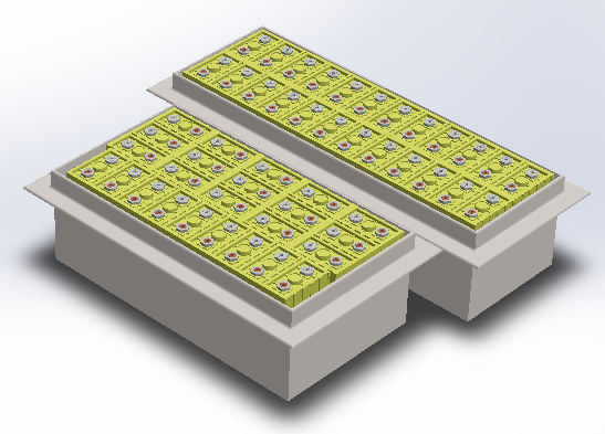

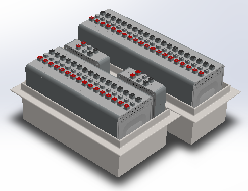

Изначально проектировал ящики под Винстоны 60Ач
slwinst.png [ 81.2 КБ | Переглядів: 23259 ]
Но концепция поменялась
slleaf.png [ 72.15 КБ | Переглядів: 23259 ]
а переделывать ящики не охота. Хотя доступное пространство позволяет еще миллиметров на 50 опустить вниз. В данном варианте днище ящика находится на уровне кромки заднего бампера.

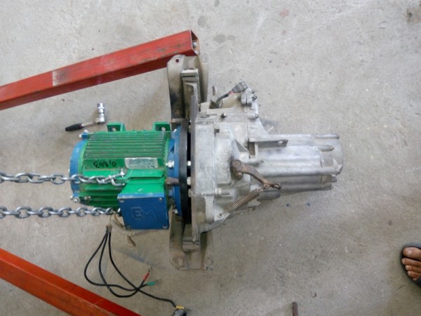

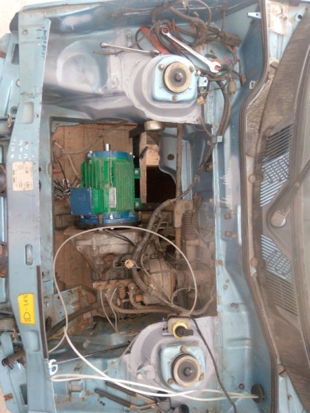

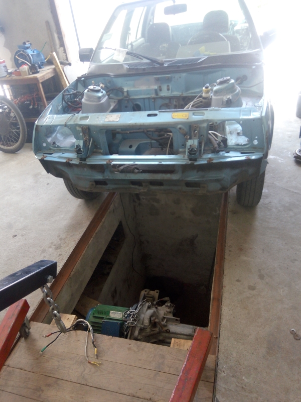

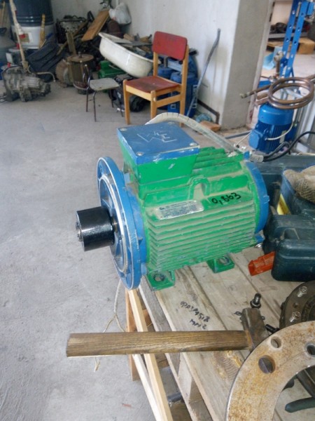

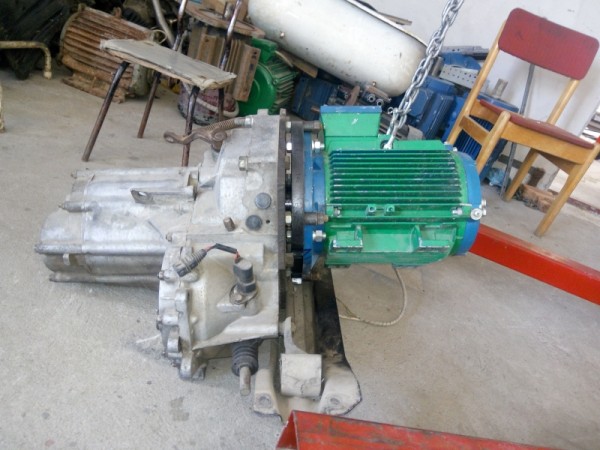

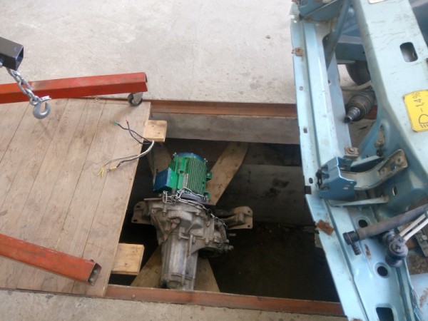

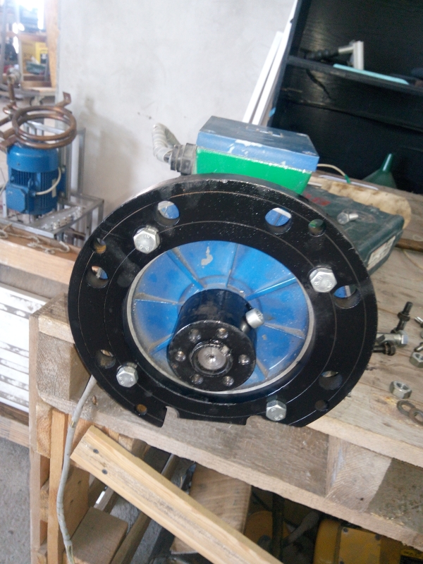

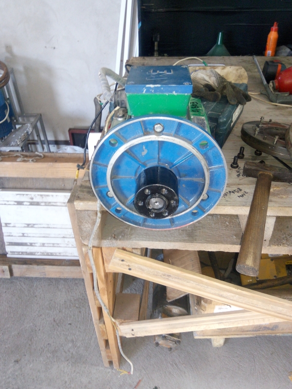

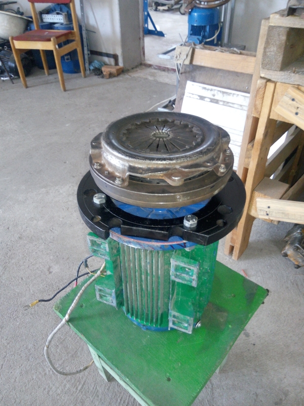

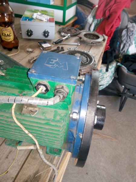

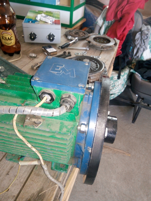

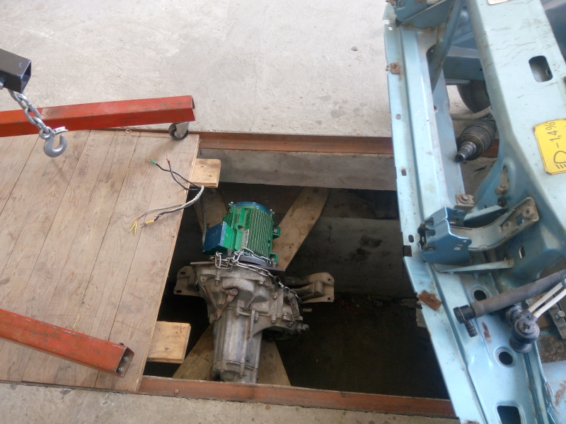

Собрали и установили силовую установку. Минимум текста, максимум фото))
IMG_20180705_101014.jpg [ 354.37 КБ | Переглядів: 23076 ]
IMG_20180705_101021.jpg [ 377.74 КБ | Переглядів: 23076 ]
IMG_20180705_112513.jpg [ 346.46 КБ | Переглядів: 23076 ]
IMG_20180705_112522.jpg [ 363.59 КБ | Переглядів: 23076 ]
IMG_20180705_114437.jpg [ 365 КБ | Переглядів: 23076 ]
IMG_20180705_115625.jpg [ 5 МБ | Переглядів: 23076 ]
IMG_20180705_121353.jpg [ 358.29 КБ | Переглядів: 23076 ]
IMG_20180705_121406.jpg [ 346.39 КБ | Переглядів: 23076 ]
IMG_20180705_135135.jpg [ 302.47 КБ | Переглядів: 23076 ]
IMG_20180705_135146.jpg [ 327.67 КБ | Переглядів: 23076 ]
IMG_20180705_150634.jpg [ 381.45 КБ | Переглядів: 23076 ]

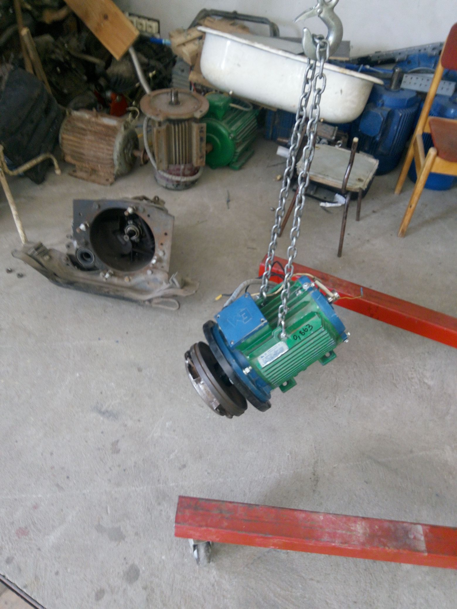

Покрутили мотор от ЛАТра))

#61847Повідомлення 05 лип 2018, 21:14
прикольно! какую мощность потребляет с вывешенным колесом на максимальных оборотах?
 Заголовок повідомлення: Re: Slavuta AC Electric Drive
#61848Повідомлення 05 лип 2018, 21:26
Тяжело сказать, еще не все приборы подключены. На максимальные обороты от сети 50 Гц выйти нельзя.
