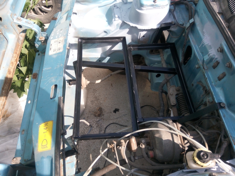

Слегка освежил рамку крепления подкапотных компонентов. Отшлифовал, покрасил и установил на штатное место.

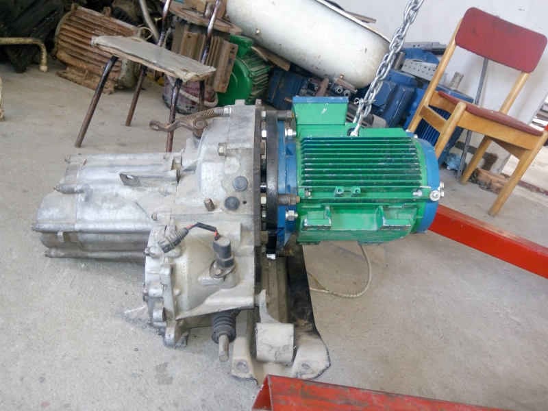

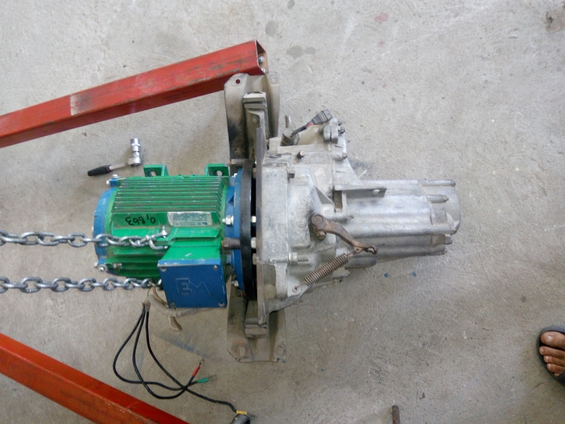

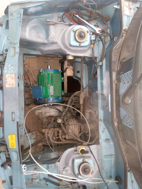

Собрали и установили силовую установку. Минимум текста, максимум фото))

Покрутили мотор от ЛАТра))

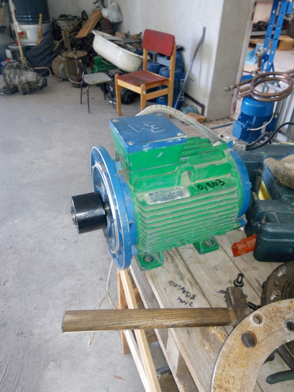

Совмещенными обмотками намотан или классически и только медный ротор?
