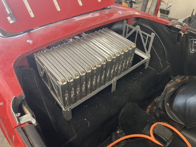

Привет парни, пока жду не достающий компонентов решил с вами поделится прогрессом
DB651B6E-9F46-4270-8347-C79EA8F565B3.jpeg [ 409.83 КБ | Переглядів: 13169 ]
09E1BD17-DA05-4817-9D0D-A89AF08DFCAE.jpeg [ 116.81 КБ | Переглядів: 13169 ]
1EC75908-C500-468D-A96F-FEE1792A93CA.jpeg [ 111.33 КБ | Переглядів: 13169 ]
7730C04B-36A8-4856-ABFE-3506DD4616EC.jpeg [ 164.08 КБ | Переглядів: 13169 ]
EF008D4F-78CD-4385-BCB2-9753E121F308.jpeg [ 135.26 КБ | Переглядів: 13169 ]
AFC39463-A4E6-4FD1-9343-BAA6D08FDBF6.jpeg [ 126.81 КБ | Переглядів: 13169 ]

Продолжение изготовление корпуса для батарей за спинкой сидений
Этого размера вполне хватает что бы комфортно сидеть человеку среднего роста 175см, если есть какие то предложения по улучшению конструкции с радостью приму во внимание

#117432Повідомлення 15 квіт 2021, 07:17
А сколько консерв планируете?
#117437Повідомлення 15 квіт 2021, 08:27
Дякував (ла) 948 Подякували 735
RetroCAR писав(ла):
Конструкция рамки под батарею выглядит слабовато, тем более похоже что уголки из алюминия. Жесткость конструкции нужна не только чтобы не было взаимных микроперемещений между консервами (что ослабляет контакты) но и главное чтобы в случае столкновения батарея не улетела вперёд! При массе блока , который будет за сиденьями не менее 70-ти килограмм крепить надо основательно.
#117576Повідомлення 18 квіт 2021, 09:39
Дякував (ла) 1247 Подякували 1272
Полностью поддерживаю автора предыдущего сообщения :winken: . Конструкция крепления аккмуляторов годится только для «настольного размещения». Очень хлипко и очень не надёжно. Даже при резком торможении может сорвать. Не говоря уже о более критичных (не дай Бог) случаях.Массы ведь немалые. Да и с пыле-влаго защитой тоже проблема. Вобщем я бы пересмотрел конструкцию кардинально.
И кстати вопрос - а приведение донора (кузова и др. узлов) в надлежащий вид планируется? Ну может после всех конструктивных изменений и доработок...
#117701Повідомлення 20 квіт 2021, 23:57
Звідки: ... южнее Дуная
Дякував (ла) 8 Подякували 1
Так банки же зад сидением и он свише 100кмч не разгонится !!!
