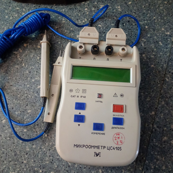

Вітю всих! Давно нічого не писав. Короче всі перехідні опори було виміряно приладом на фото нижче. Класний точний прибор. Від клеми акумулятора, через запобіжник 100ампер, потім обтиснутий пресом наконечнік під болтове зєднання, автомат 200 ампер постійного струму , і знову обтиснутий наконечнік до клеми контактора - опір склав 4 міліома. Переріз кабелю 35мм. При струмі 100 ампер втрати на цьому участку 40 ват. А от при струмі 50А уже 10 ват. Це те про що колись писав Міхаличь. Пропорційно квадрату струму...) Та я наче б то й знав... Вигідно їздити на 50 - 60 амперах. :mrgreen: Ну а на самій АКБ всі заводські клеми замінив на алюміньові АД-0. Опір з 50 міліом став щось біля13,5 На батареї міряв приладом YR1035. Ну, звісно просадка знчно зменшилась втрати також. При 100А в мене тепер просідає 2 вольта. Максимальна швидкість на 5ї 65. Ну, так і катаюсь. Наїздив вже майже 500 км. Звісно мабуть краще мати високу напругу. Вже мабуть все це автовиробники електромобілів порахували. Знаю що є на форумі машини на 16S а як у вас з струмами і втратами???
