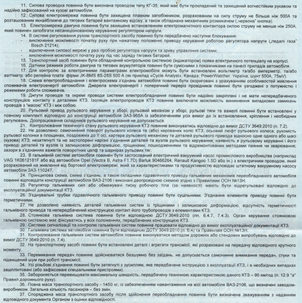

Для документального оформлення спочатку звернувся в Головний сервісний центр МВС,де за 134 грн не захотіли робити складний документ,а отже перенаправили в ДержавтотрансДНІ проект
5.jpg [ 901.43 КБ | Переглядів: 82 ]
6.jpg [ 176.61 КБ | Переглядів: 82 ]
 Заголовок повідомлення: Re: Електромобіль ВАЗ 2106 "Зеленка"
#140934Повідомлення 23 трав 2026, 16:19
Дякував (ла) 3 Подякували 10
Хочу електротранспорт: 2106 "Зеленка"
Вже в ДЕРЖАВТОТРАНСДНІПРОЕКТ за 7800 згодились зробити документ на переобладнання.
Трохи здивували деякі твердження:
пункт 1 демонтаж вакуумного підсилювача
пункт 14 - підпункт 1
пункт 20 не та модель авто
пункт 23 тепер ще інша модель
просто мова виключно повинна йти про 2106,може хто з таким стикався,чи не звертати на це увагу?
також цікаво як повинен реалізовуватися пункт 15,індикатор електричного потенціалу на корпусі,розумію що мова про високовольтну лінію,та як це зазвичай реалізується?
7.jpg [ 931.9 КБ | Переглядів: 81 ]
8.jpg [ 870.13 КБ | Переглядів: 81 ]

Ilia_Mosk писав(ла):
...Головний сервісний центр МВС,де за 134 грн не захотіли робити складний документ....
Не то. Ви повинні були взяти в Сервісному центрі виключно довідку, що ваше авто на цей момент не переобладнано. І дійсно така довідка коштує від 0 до 500грн.
#140938Повідомлення 24 трав 2026, 07:37
Дякував (ла) 7033 Подякували 2609
Все вірно. Є пункт 23, що вимагає установку електричного вакуумного насосу.
Теж вірно. Но не знаю, як ви це реалізуєте. Пункт означає, що якщо натиснути педаль акселератора і увімкнути електромобіль, то він не повинен поїхати. Зазвичай реалізується логікою в самому контролері.
Не звертайте увагу. Явні помилки.
Це важливий пункт, на який ми частенько "забиваємо" {x1} Є два шляхи. По дешевому просто поставити дві лампочки між "+"-корпус та між "-"-корпус. Якщо одна з них буде світити яскравіше - є пробій на корпус. І другий шлях по багатому - ставити спеціальні пристрої вимірювання пробою на корпус. Стоять не дешево. Якщо цікаво, то можу запитати моделі і де придбати.
