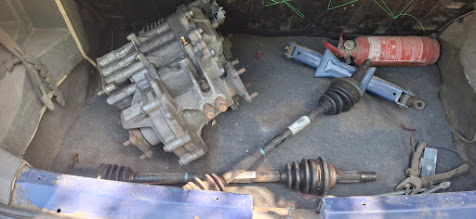

20260825_133232.jpg [ 33.62 КБ | Переглядів: 900 ]
моторчик с приводами уже на базе, осталось научится перематывать)
