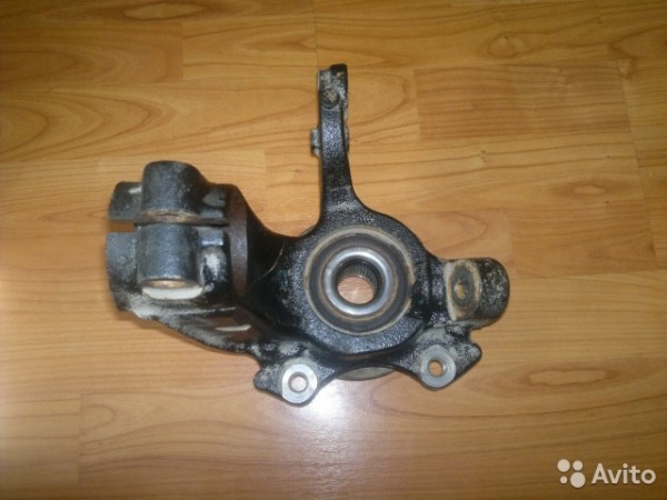

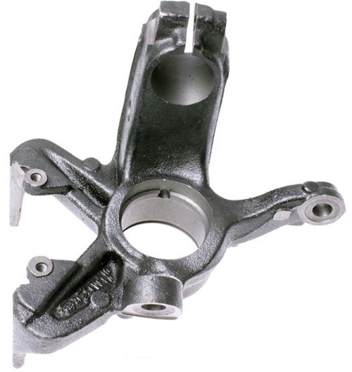

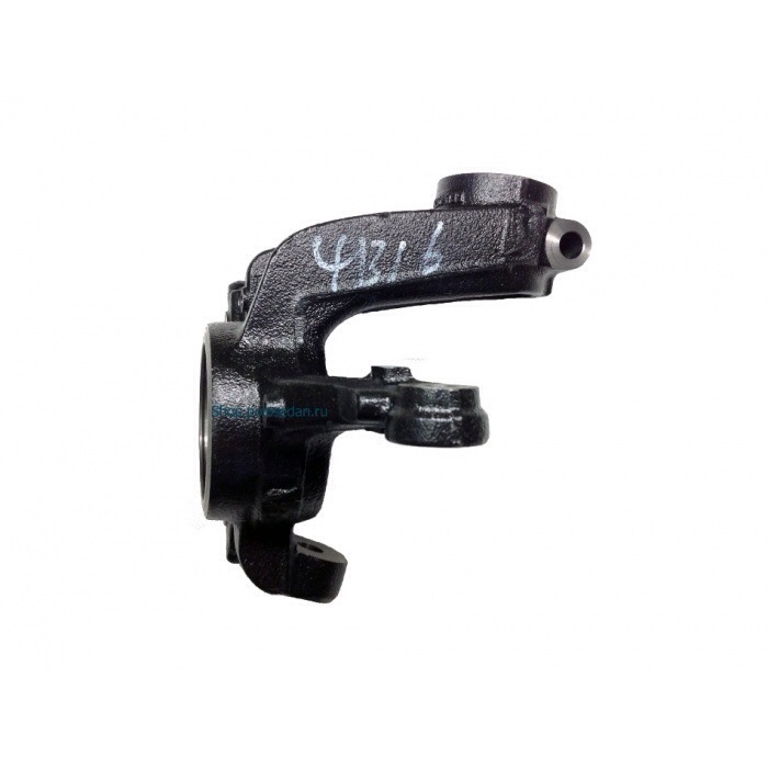

#63393Повідомлення 31 лип 2018, 21:17
Очень похож поворотоый кулак от поло седан
6fc4574s-960.jpg [ 47.73 КБ | Переглядів: 8682 ]
6Q0407256AC.jpg [ 78.8 КБ | Переглядів: 8682 ]
6Q0407255AC.jpg [ 34.38 КБ | Переглядів: 8682 ]
2716225573.jpg [ 72.01 КБ | Переглядів: 8682 ]

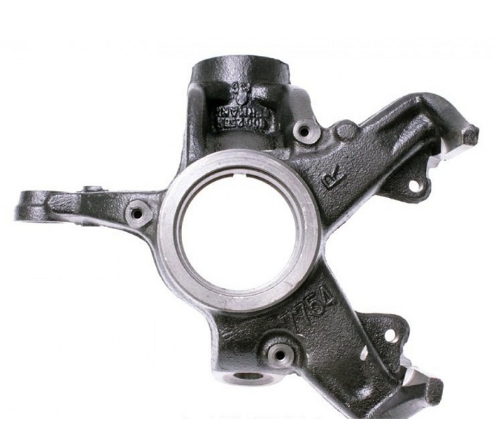

Немного дополним список похожих деталей
Ну и ко всему написаному стоит прибавить ваз 2107 и 2109 с небольшими доработками

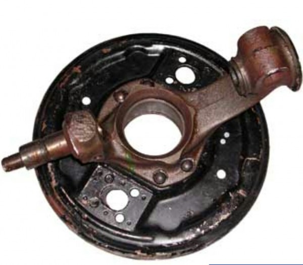

#63423Повідомлення 01 серп 2018, 11:57
И фото оригинала
