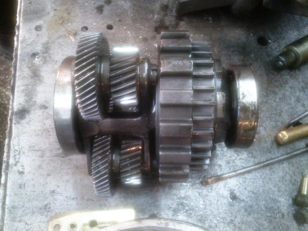

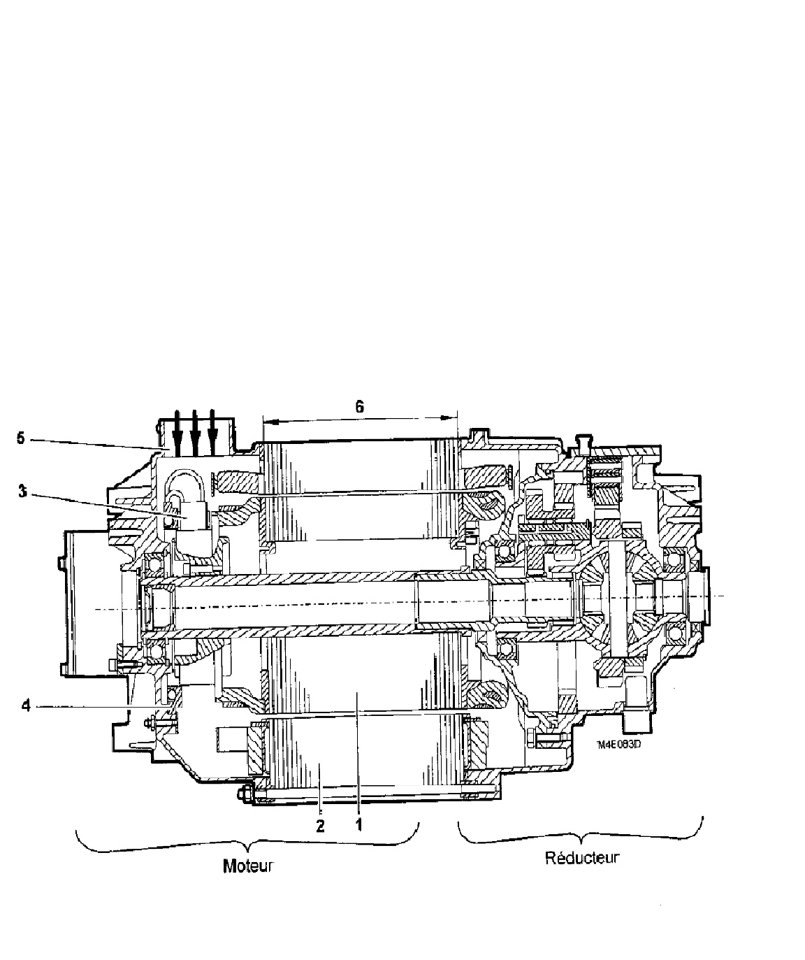

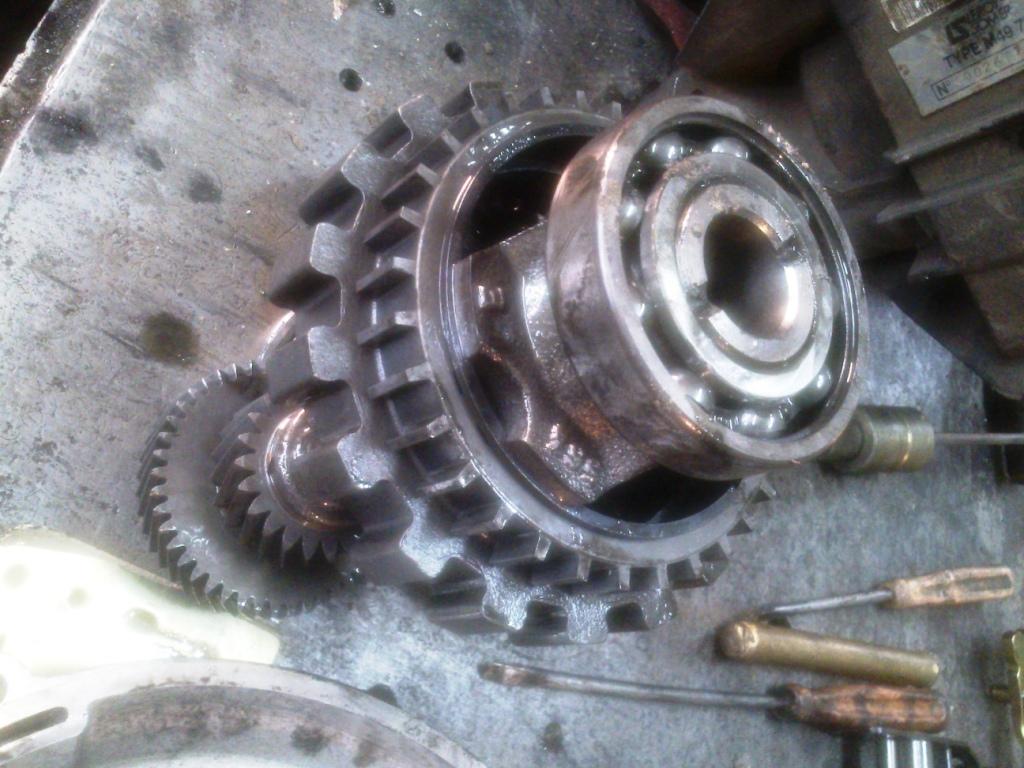

Единственная функция этого рычажка -это механически блокировать редуктор на "паркинге". Там внутри специальный рычаг с зубом блокирует корпус дифференциала относительно картера двигателя. Фото самого механизма у меня нет, есть фото редуктора с дифференциалом. Крупные прямоугольные зубья как раз для паркинга.

Чи Ви не до кінця розібралися, чи я не розумію...
Там же немає ніякого перемикання передач.
І задній хід там не вмикається!
Той ричажок лише для вмикання парковочного гальма, чи як воно там називається, поправте.
А задній хід там же вмикається електронно, зміною полярності напруги на котушці збудження.

А я себе представлял механическое включение задней передачи. Думал, что кнопочный реверс только на Саксах.
