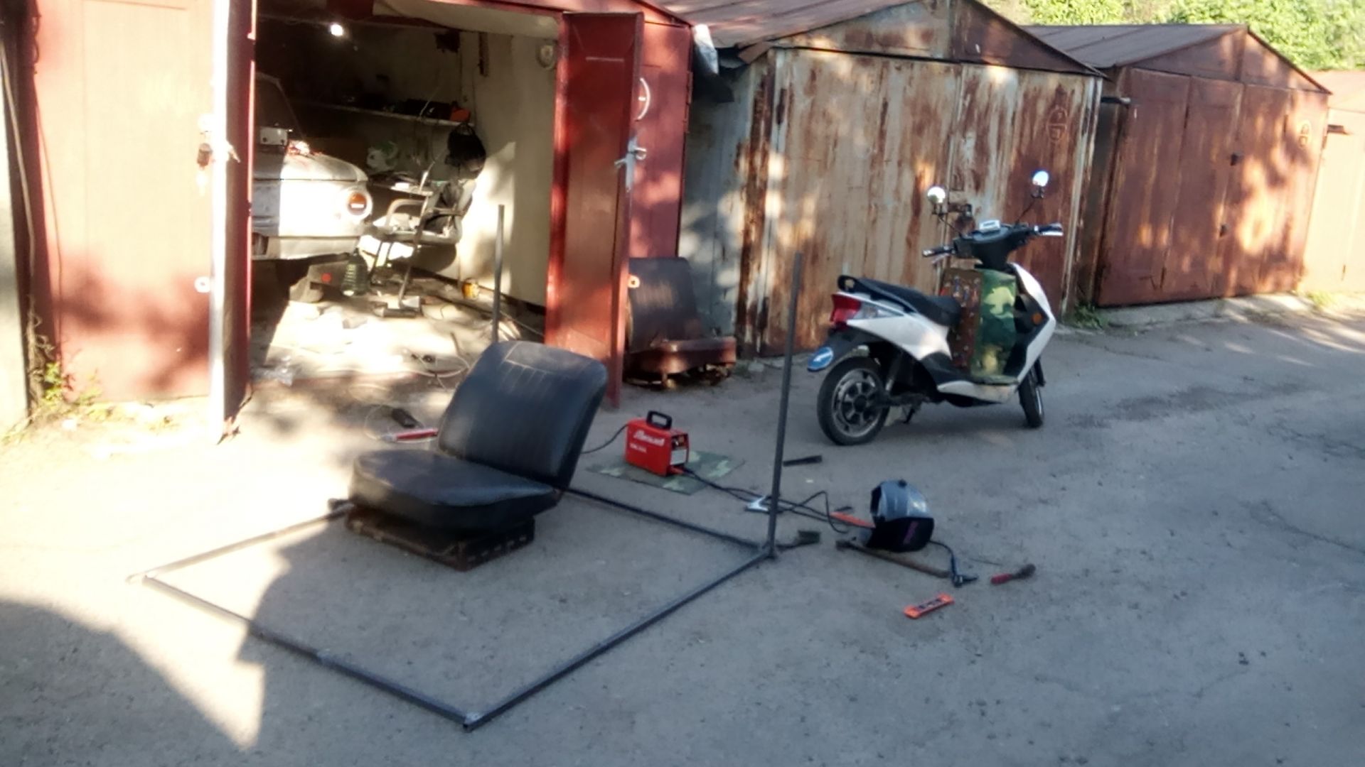

Дело продвигается, варю понемногу кузов, фотки потом сделаю.
Оказывается я ошибся и не 3 мм, а 2мм трубы взял, но ничего, я много поперечных перекрытий сделаю, будет прочно.
В длину сделал 1,5 метра, а в ширину 1м, этого недостаточно для двух сидений, придется добавить сантиметров 20.
Длину выбирал из расчета, что сиденья находятся низко и ноги выдвинуты вперед. Можно сделать длину машины покороче если сиденья высоко как в тракторе и ноги вниз идут, но тогда крыша будет выше, а высокая машина может перевернуться на повороте.

#82401Повідомлення 19 трав 2019, 21:11
Варю понемногу...
IMG_20190519_182714.jpg [ 196.12 КБ | Переглядів: 10690 ]
