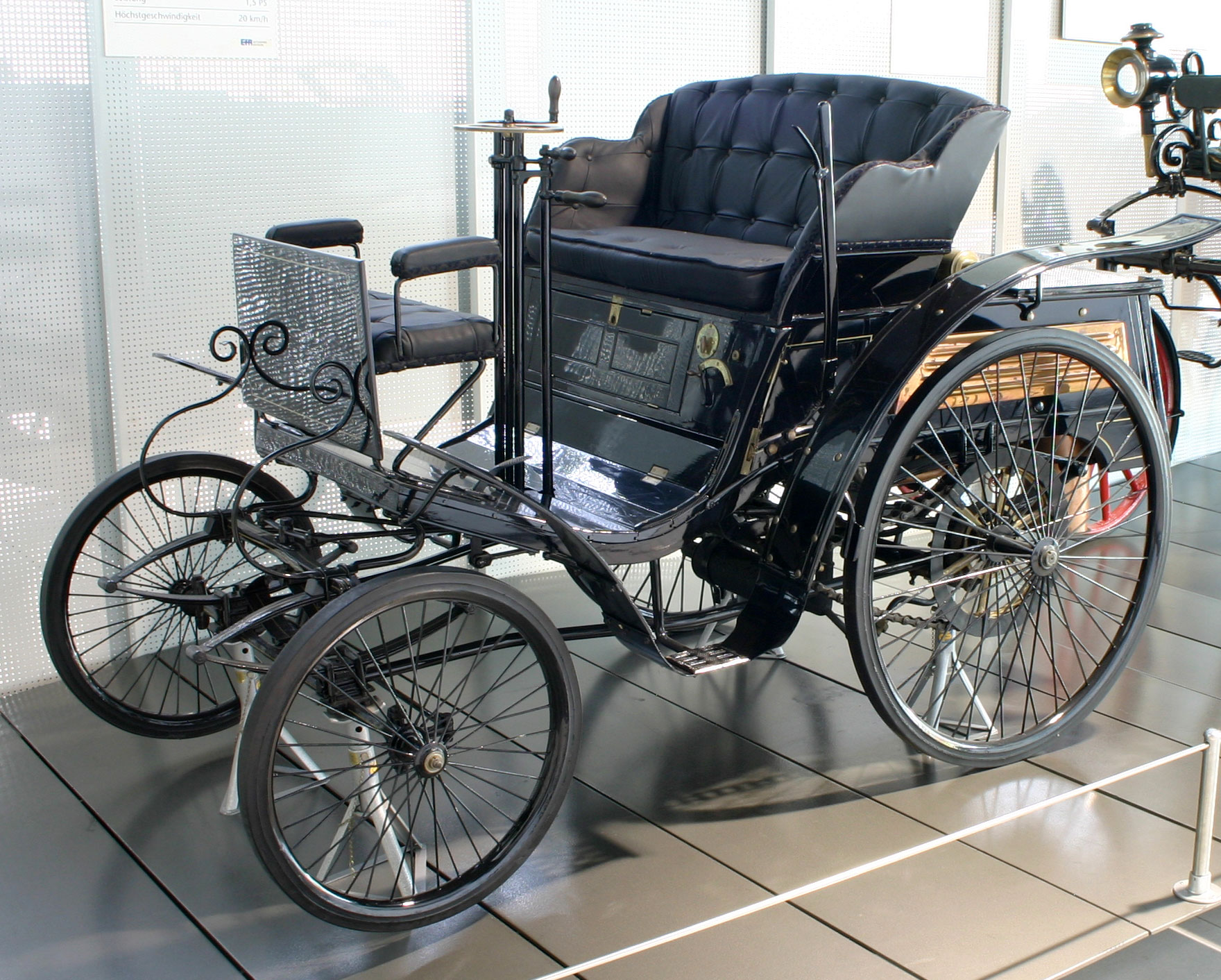

Здесь легкие и эфектные конструкции. Легкая конверсия и все! :D
Benz-velo.jpg [ 574 КБ | Переглядів: 9535 ]
28132583.jpg [ 1.49 МБ | Переглядів: 9535 ]

а кстати напрасно смеётесь, по эргономичности старинные электромобили дадут фору любой тесле, ведь они както умудрялись ездить на тогдашних примитивных свинцовых аккумуляторах

я имею ввиду, что кузов у них был максимально облегчённый, т.к. аккумуляторы в то время имели оч маленькую ёмкость на 1кг
#61863Повідомлення 06 лип 2018, 01:47
нифига не сделал, но уже примерно в уме я представляю мой бэтмобиль, колёс будет 3, кузов это прочный каркас свареный из квадратных труб, размер авто не маленький, но вес не большой, стёкла из пластика закреплённого на решётке, ну а ходовая часть это мост с мотором и редуктором от китайской рикши (у танка в магазине :) )
преимущества такой конструкции : легкость сборки, доступность и взаимозаменяемость компонентов
недостатки : низкая скорость, сомнительная прочность кузова (в дтп лучше не попадать)

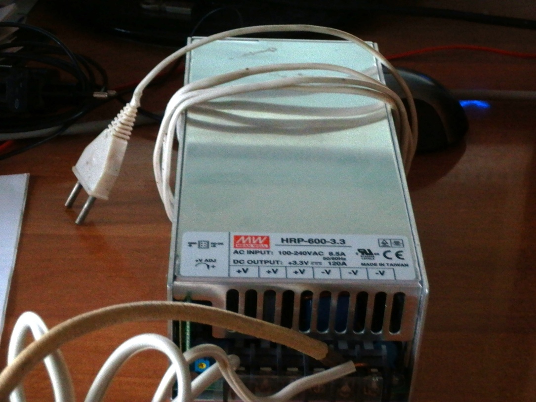

как ни пытался понять принцип балансировки, так и не понял, но пришёл к выводу, что самый лучший способ это всё таки зарядка в параллель, но где же взять зарядное на такое маленькое напряжение, диодами может снижать можно ?
Сделать-то можно, я , например, вполне могу 100-амперник на 4 вольта выхода сделать...
Но, как говорил А. Белл, "в принципе, мы можем и человека передать по телеграфным проводам, но трудности, возникающие на этом пути, заставляют нас отказаться от этого намерения". Вряд ли кому такой зарядник еще понадобится. Да и вам быстро надоест пересоединять батарею последовательно - параллельно.
Активная балансировка намного эффективнее, независимо, разобрались ли вы в ее схеме или нет.
А вот как вы что-то собрались снижать диодами - интересно.
Вообще, мне кажется, вам лучше приобрести что-то готовое или сделать точную копию чего-то. Налетать для начала часы на понятном. Генерировать свежие идеи получается пока невпопад.

sokol писав(ла):
У MeanWell куча моделей на 3.3в, а бывают и вовсе на 2.5. Точное напряжение регулируется крутилкой. Правда это еще не зарядка, а просто БП.
http://www.meanwell.com/webapp/product/ ... od=RSP-500
http://www.meanwell.com/webapp/product/ ... od=RSP-320

Вот он. На нем заряжал ячейки Синопули. 8 в паралель брал. Мощный не в шутку.
Mean Well.JPG [ 299.96 КБ | Переглядів: 9259 ]
