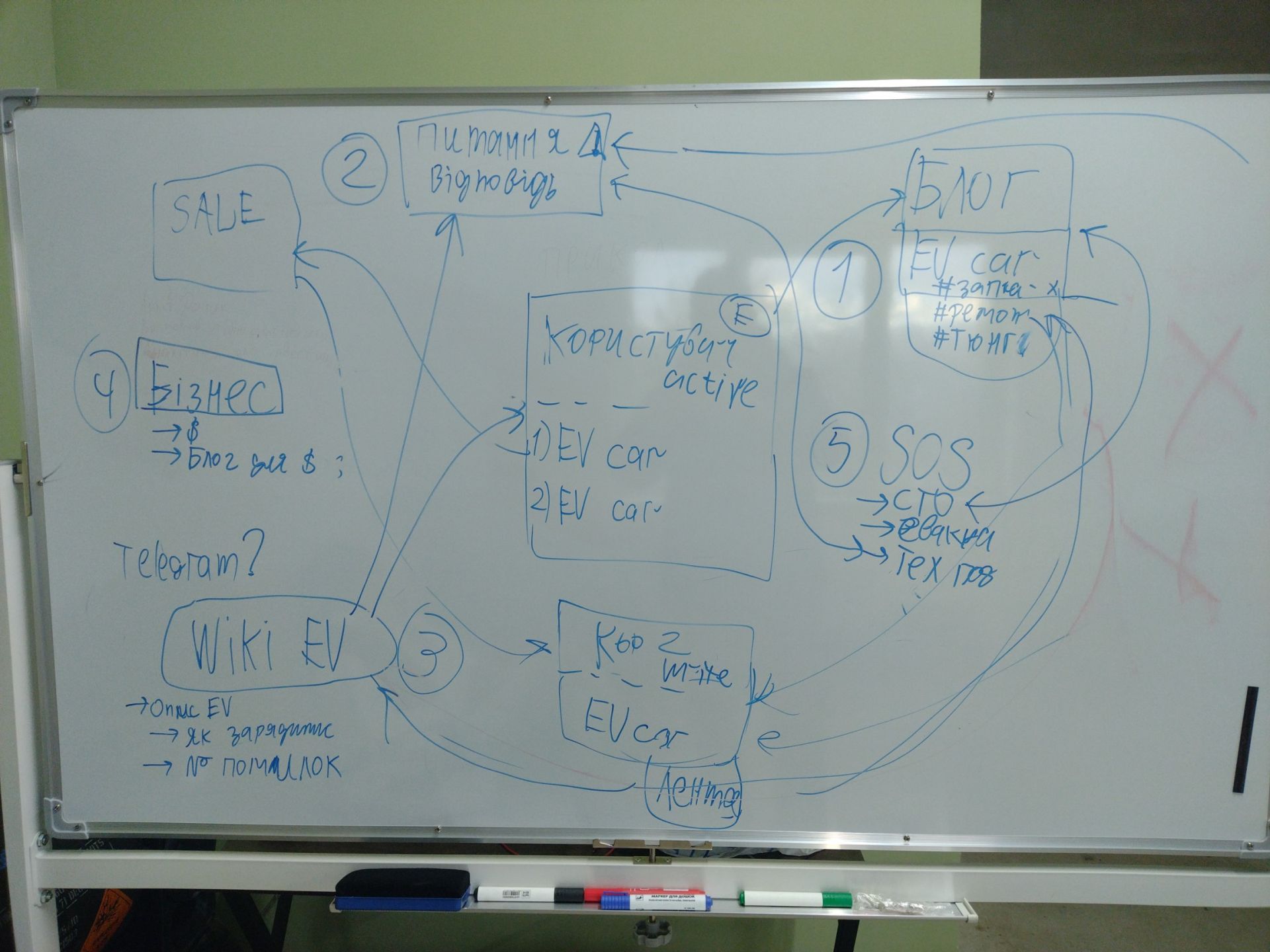

Для Ilia_Mosk: якщо що, то ми тут не злі, ми просто досвідчені.
По поводу легалізації - по закону треба надати авто до переобладнання. Але цей норматив був впроваджений дуже давно, і навіть не всі інспектори про нього знають. Відповідно на багатьох Сервісних центрах достатньо приїхати вже на електромобілі і продемонструвати знятий ДВЗ.
Алексей В писав(ла):
пропоную адміністрації клубу розглянути варіант блогу спільноти по типу DriverTop.ua
Ця ідея давно крутиться у мене в голові. Я навіть збирав спільноту програмістів, щоб таке зробити. Но ми просто реально не потягнули. Такий сайт тільки ззовні виглядає простеньким, а "під капотом" там дуже складні механізми.
Якщо є ідеї як це реалізувати - мої контакти ти знаєш
Коментарій до файлу: Ідея електромобільного сайту-блогу по типу 2drive (вибачте, що згадав москальский ресурс)
