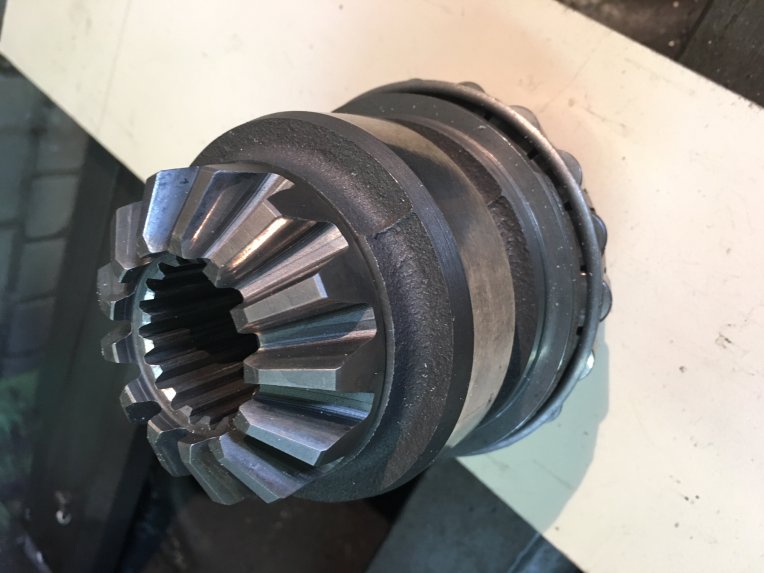

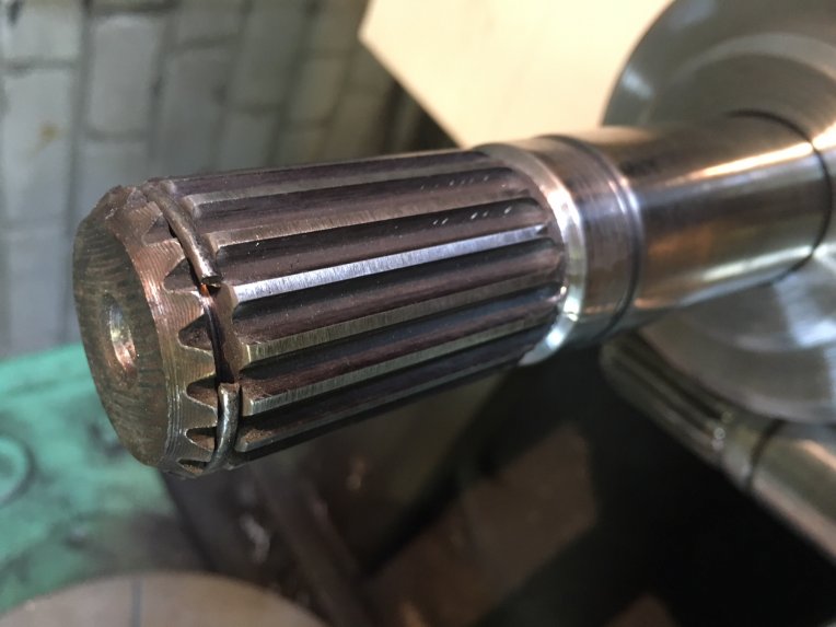

...не буду подробно описывать как и что,если коротко - токарная,фрезерная,горячая посадка,продольные штифты,немного сварки. Ещё потребовалось - нарезка канавки на шлицевой части для пруижнного стопорного кольца и
изменение фасок на полуосевой шестерне для захода/защелкивания и последующего снятия с небольшим усилием этого изделия.
002.jpg [ 67.65 КБ | Переглядів: 15743 ]
005.jpg [ 74.04 КБ | Переглядів: 15743 ]
#60297Повідомлення 08 черв 2018, 14:15
Пусть вас не пугает массивность этих "гранатообразных" деталей - они выполнены с приличным запасом по длине и будут торцеваться в нужный размер после того,как всё "повесится" на авто и можно будет точно вымерять все размеры с учетом длин полуосей. Потом (естественно :D !) эти детали подвергнутся частичной (исключив шлицевую часть и шейки под сальник) оцинковке.

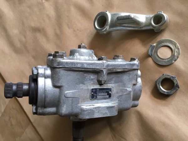

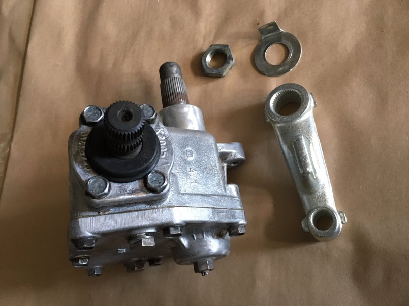

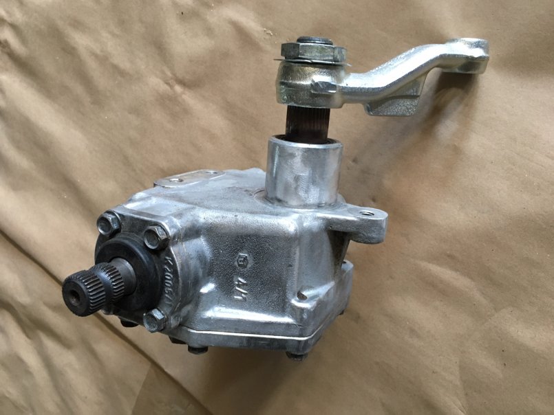

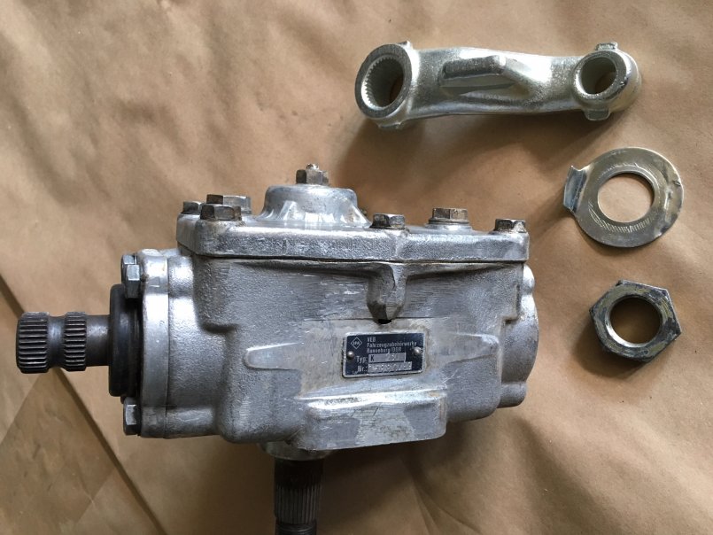

И ещё чуть кадров подготовленного узла. Это рулевой редуктор. Конечно-же отмыт,получил цинкование сошки и метизов. К моему удивлению (и радости) механическое состояние идеальное! Крутится двумя пальцами при полном отсутствии люфта! Масло чистейшее! Так-шо механизм "винт-шариковая гайка" делает своё дело!
рр01.jpg [ 74.33 КБ | Переглядів: 15737 ]
рр02.jpg [ 88.71 КБ | Переглядів: 15737 ]
рр03.jpg [ 76.71 КБ | Переглядів: 15737 ]

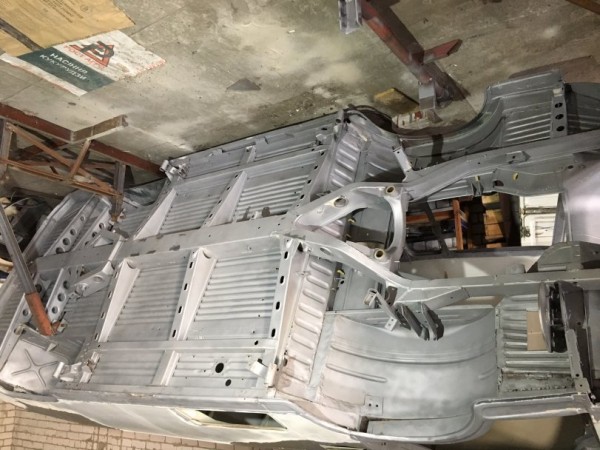

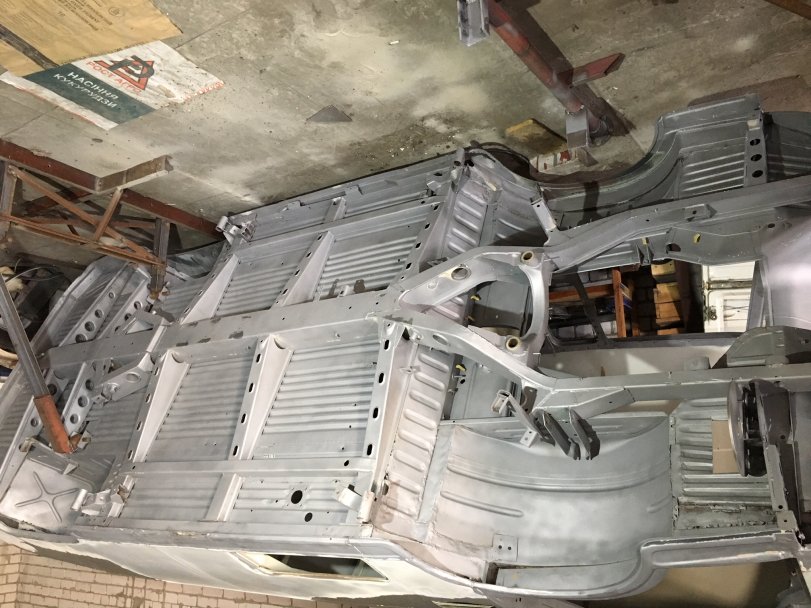

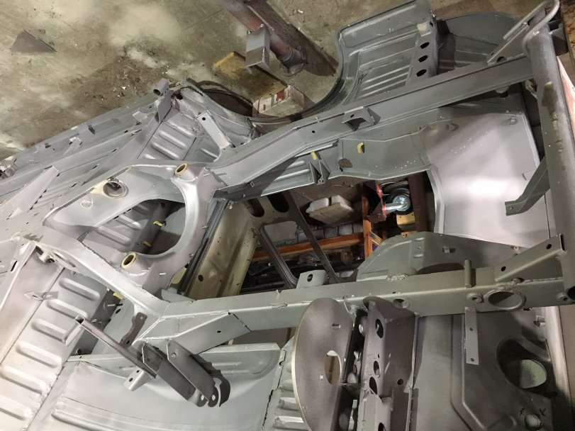

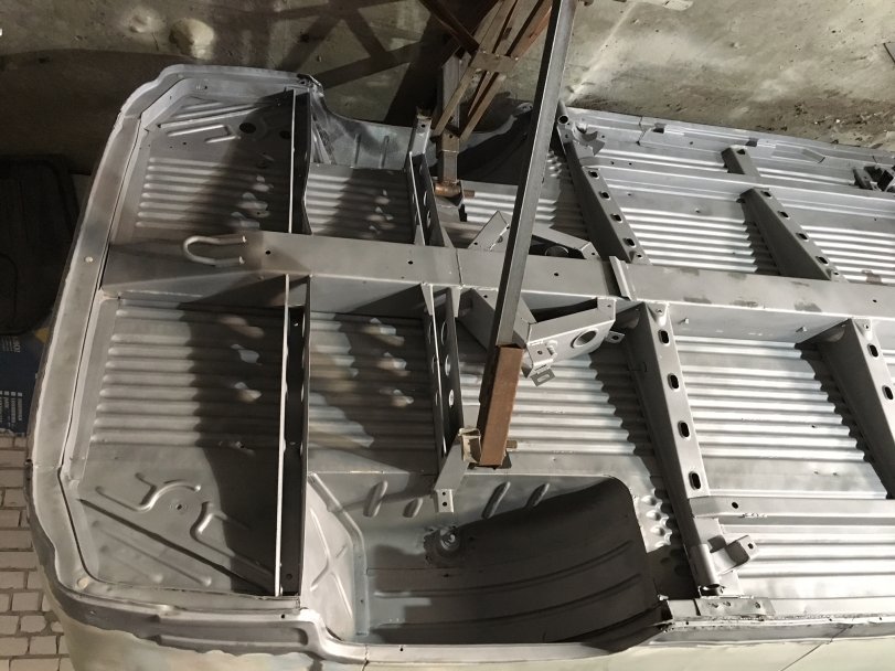

...наконец-то закончилась эпопея с пескоструем (почти месяц)! Та контора,в которую я периодически возил железки и проблем с которой вроде-бы не было, прое...ли мне мозги три недели :wallbash: (то работник заболел,то оборудование сломалось, то ещё какая-то хрень...в итоге они закрылись и их арендодатель выгнал). Благо препятствий с вывозом моего Баркаса они не чинили. Но нет (как говорится) худа без добра :D - за часик нашел других "песочников" - и расположение удобнее/ближе,и оборудование новое,и ребята адекватные и с интеллектом. Сделали хорошо.

#61895Повідомлення 06 лип 2018, 14:59

Энрико, надеюсь ты сразу эту красоту покроешь как минимум грунтовкой! Свежепескоструенный металл практически сразу начинает окисляться, даже в сухом помещении и это потом укорачивает срок до следующей ржавчины и ухудшает адгезию краски, хотя этого может быть и не видно. Поэтому я предпочитаю сразу после пескоструйки , если не предполагается гальваника , сразу покрывать всеми необходимыми слоями грунтовок, а в идеале и краской, можно не финишной. Дело ещё в том , что многие грунтовки пропускают влагу к металлу, а краска нет. Заодно когда детали окрашены легче правильно отшпатлевать неровности- эта краска является первым контрольным (проявочным) слоем. Хотя наверное ты об этом знаешь, но лучше "перебдеть" :ja:

Можно без ванны, но повозиться придется. На ютубе очень много роликов с различными методами оцинковки в домашних условиях. Самый простой - это кусок цинка в тряпке смоченной элекролитом и аккумулятор или блок питания. На днях, кстати, собираюсь на своей жуков погонять пескоструем и поцинковать локально. Запасся уже всем необходимым.
А тут голый кузов, такой грех не защитить, такая работа уже сделана
