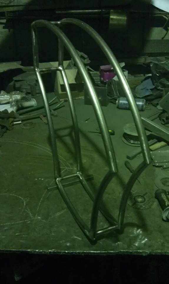

сейчас делаем электро вел народный
VELIK.jpg [ 47.21 КБ | Переглядів: 7507 ]
http://elmob.co
