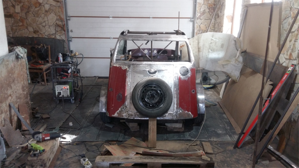

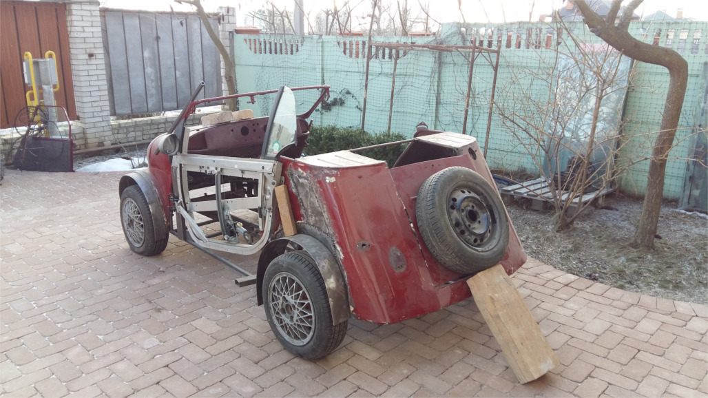

 Заголовок повідомлення: Re: Электромобиль из СМЗ С3А
#59752Повідомлення 31 трав 2018, 14:59
Звідки: г. Киев
Дякував (ла) 5 Подякували 29
Хочу електротранспорт: СМЗ С3А
Муки творчества, начало 2018 года
2.jpg [ 210.05 КБ | Переглядів: 16640 ]
3.jpg [ 219.09 КБ | Переглядів: 16640 ]
4.jpg [ 221.87 КБ | Переглядів: 16640 ]
