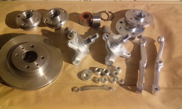

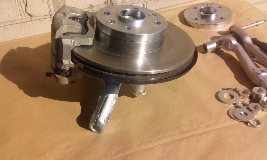

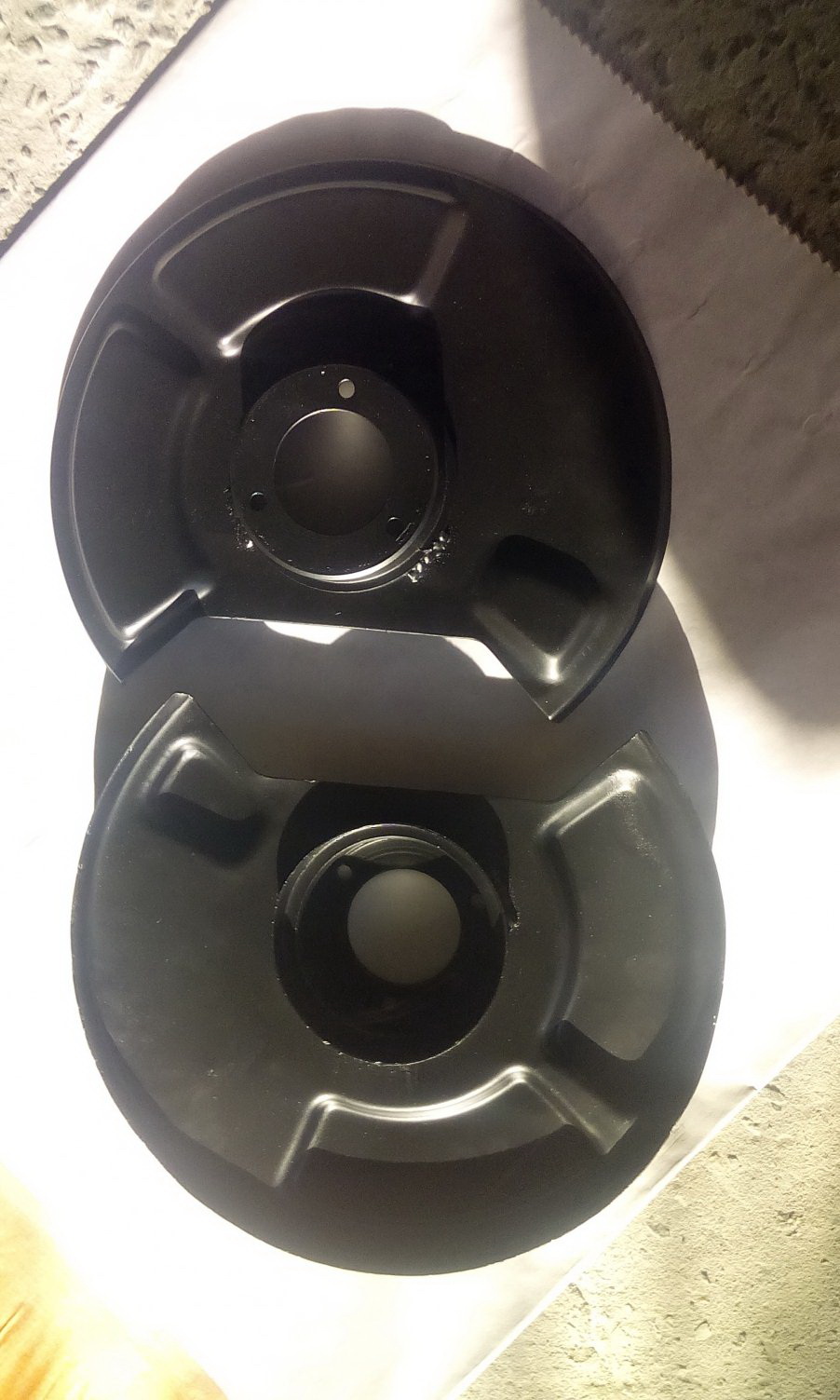

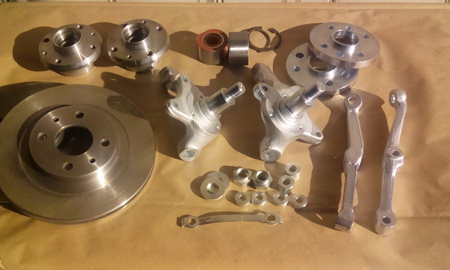

Решил "порадовать" и Москалика красивыми штучками.
А именно - довёл до "товарного" :D вида элементы ступичного узла.Напомню его составляющие:
- поворотный кулак М2140 доработанный под установку двухрядного подшипника
- ступица ИЖ-ОДА (разболтовка ваз 4х98,двухр.подш.)
- тормозной диск вентилируемый ваз 14 дюймов
- тормозная скоба ваз 2111
- торм.цилиндр ваз 2110
- подшипник - передней ступицы ваз 08-09 двухрядный
- тормозные щиты (пыльники) М2140 доработанные
Все (ну или почти все) составляющие были "пропесочены" (хоть и были новыми) и оцинкованы :ups: ...да..."присел" я на это дело.
Вот как это выглядит:
ПП03.jpg [ 118.28 КБ | Переглядів: 16863 ]
ПП04.jpg [ 111.15 КБ | Переглядів: 16863 ]
ПП05.jpg [ 114.81 КБ | Переглядів: 16863 ]
ПП06.jpg [ 244.84 КБ | Переглядів: 16863 ]

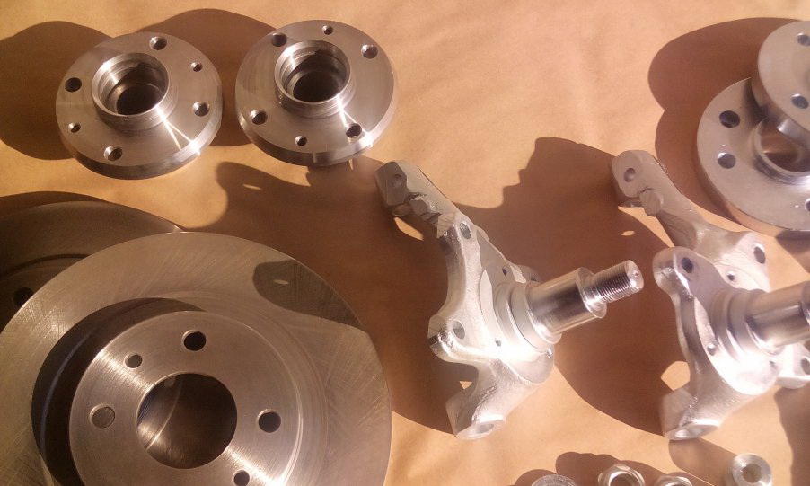

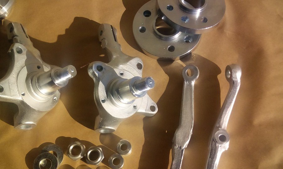

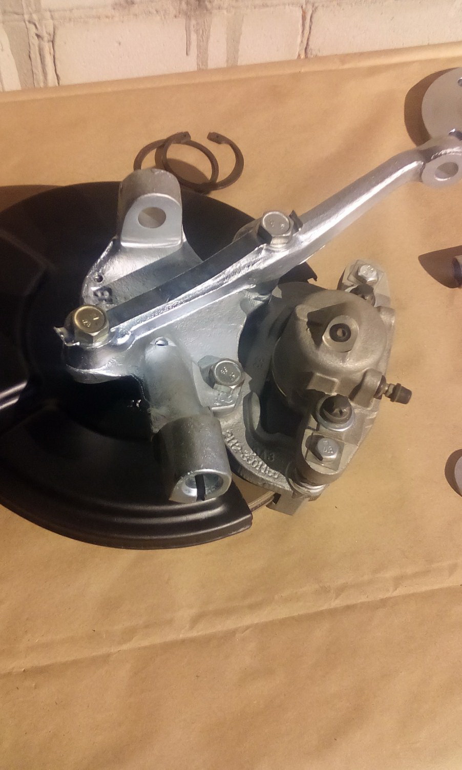

В тормозные цилиндры и направляющие заложена (естественно!!!) спец. смазка.
Ну и вид в сборе вот:
повор.кулак 01.jpg [ 107.41 КБ | Переглядів: 16862 ]
повор.кулак 02.jpg [ 112.34 КБ | Переглядів: 16862 ]
повор.кулак 03.jpg [ 261.72 КБ | Переглядів: 16862 ]
